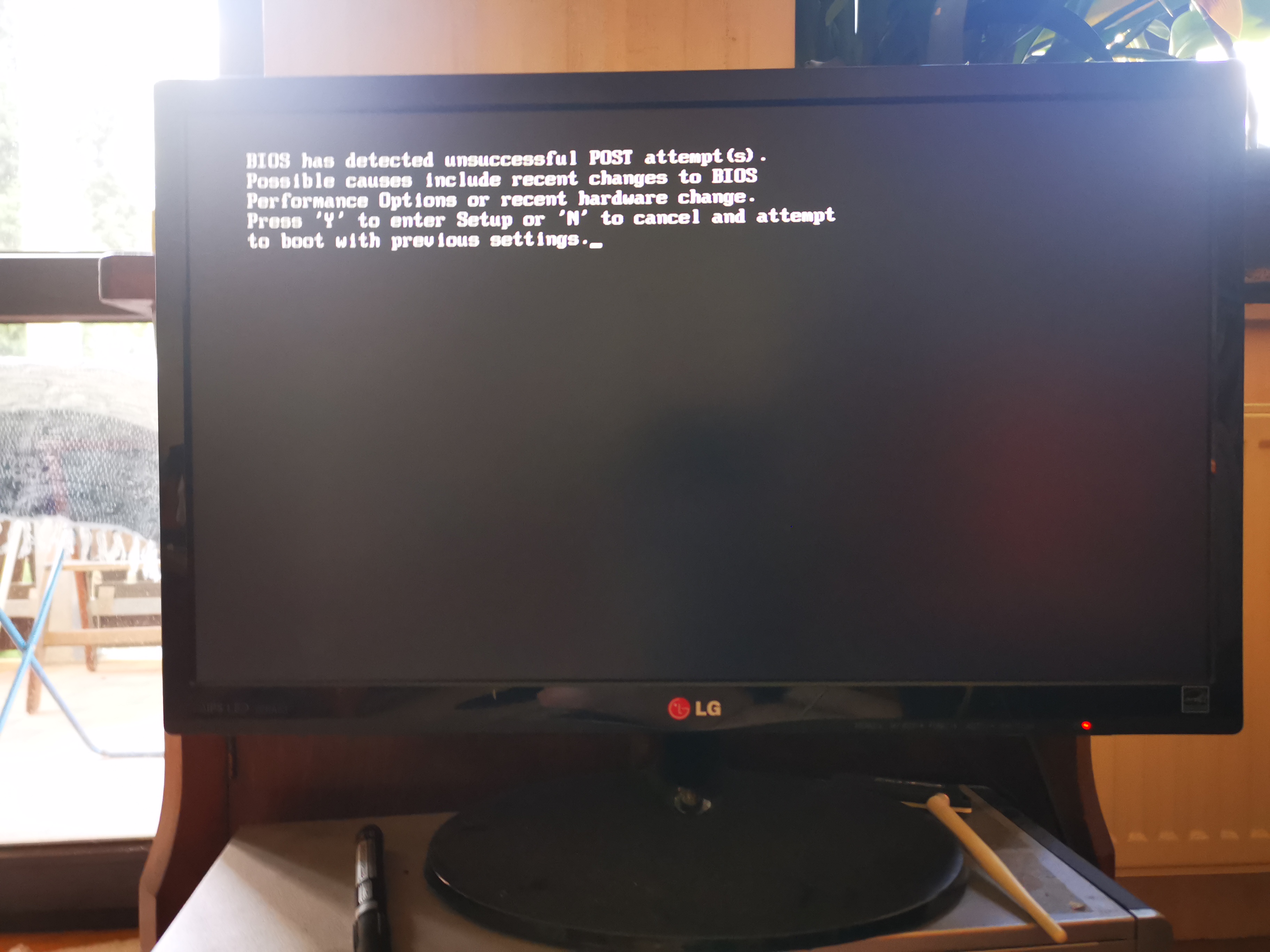

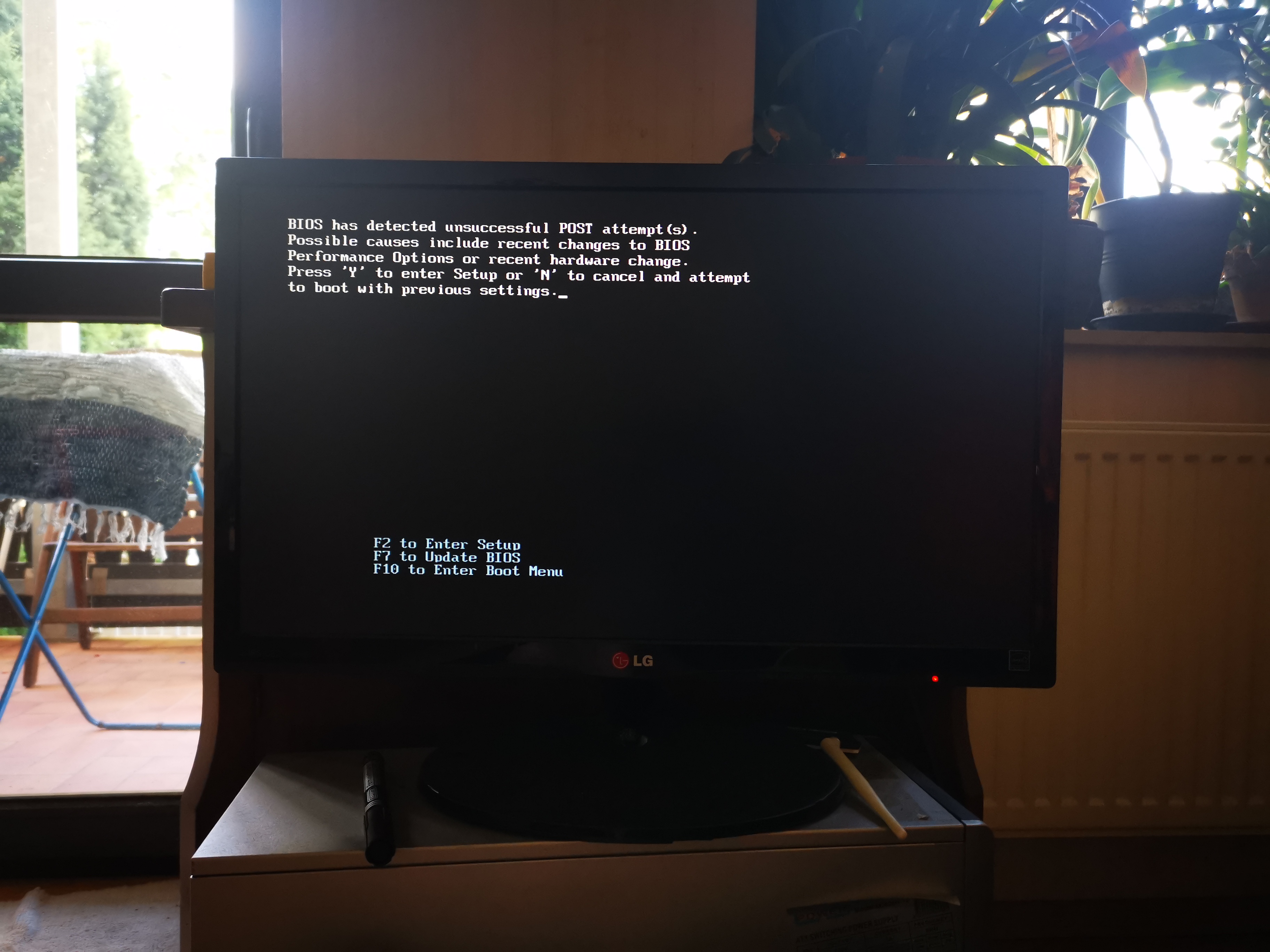

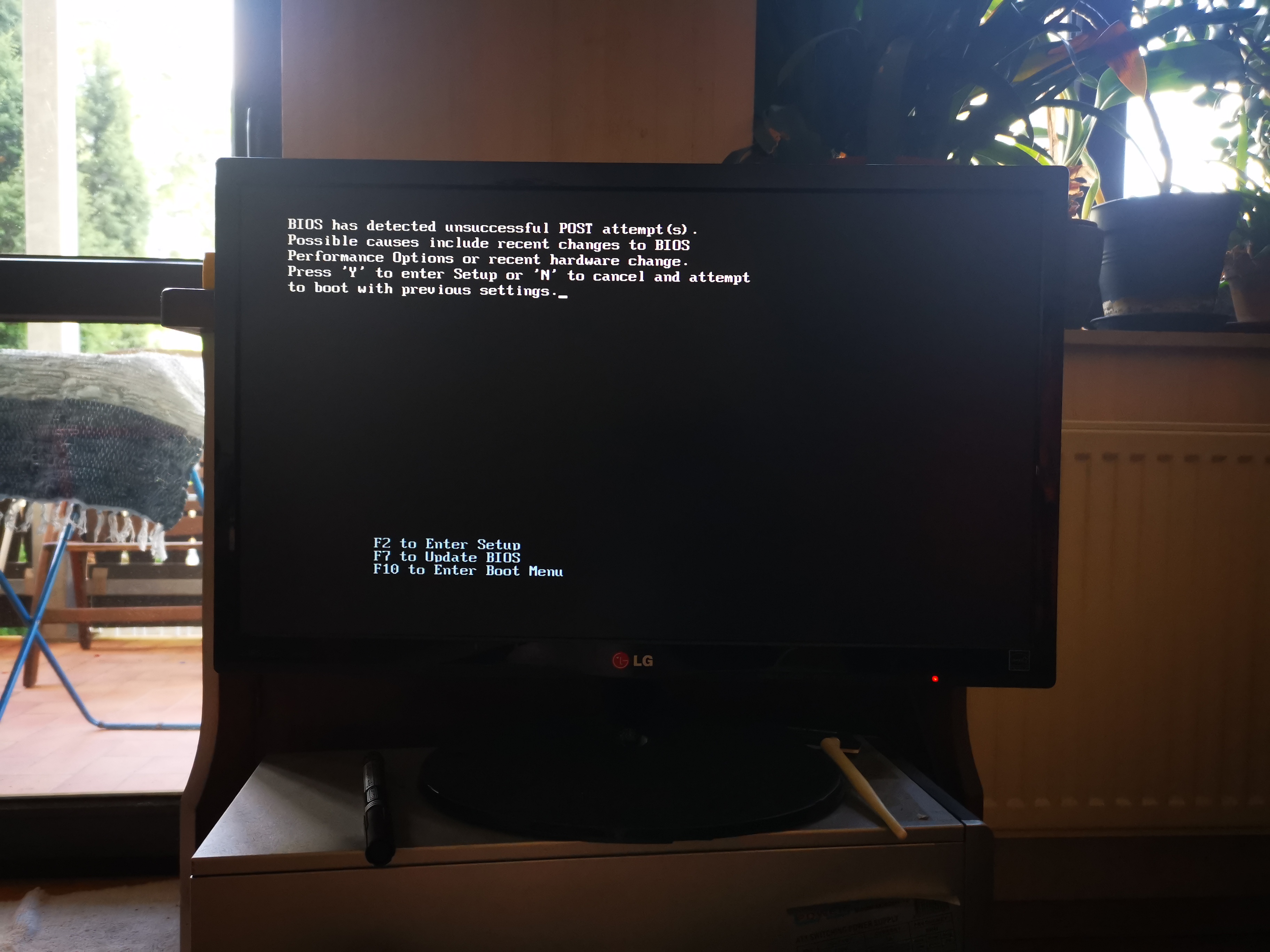

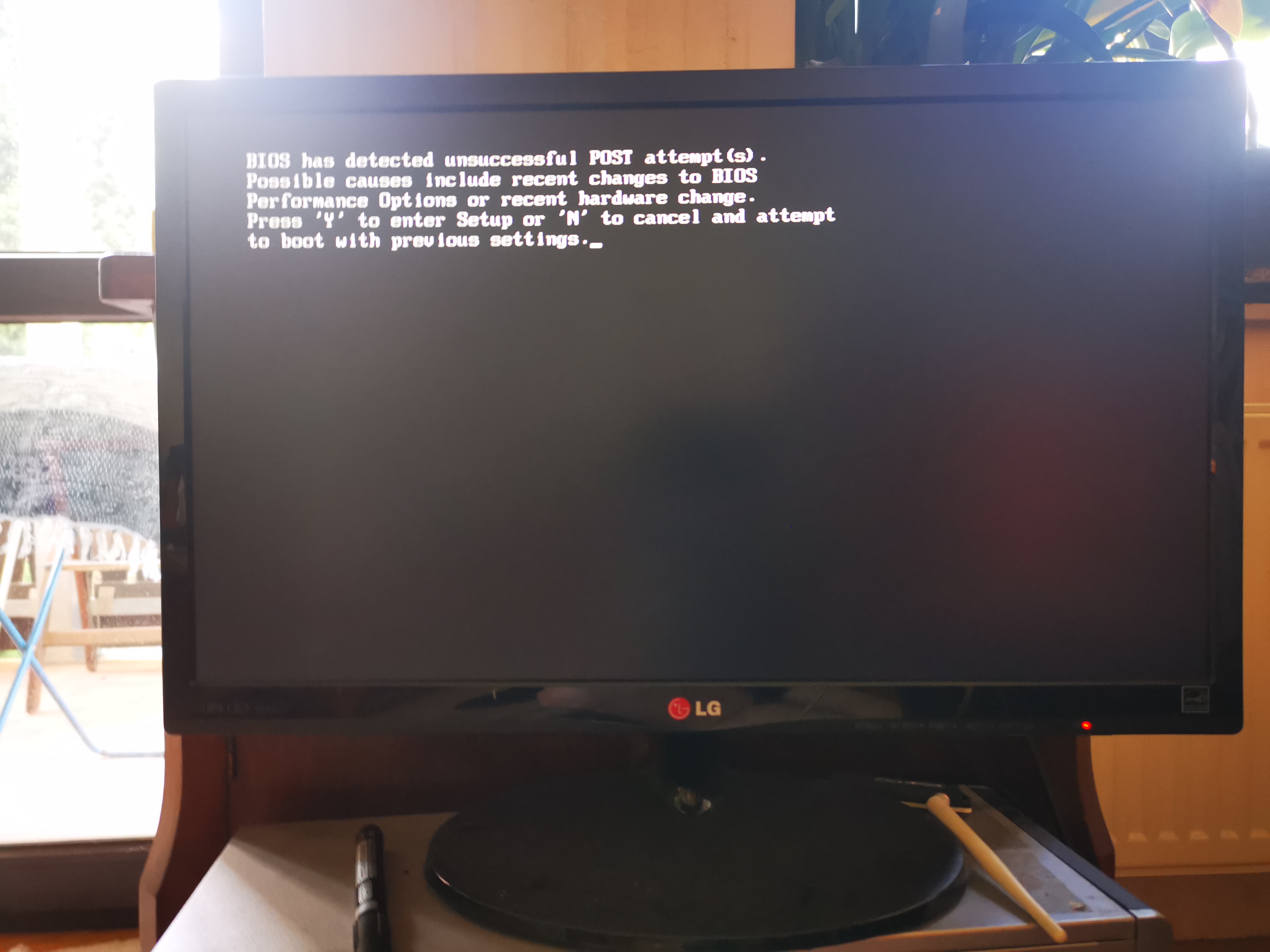

Ich habe jetzt mal die GPU gewechselt,jetzt kommt der Post Screen aber ich komme nicht in das Bios oder Bootmenü
Und diese Fehlermeldung kommt,jedoch kann ich nur Y drücken und dann eben nicht mehr mit den F Tasten mein gewolltes Menü öfnnen....

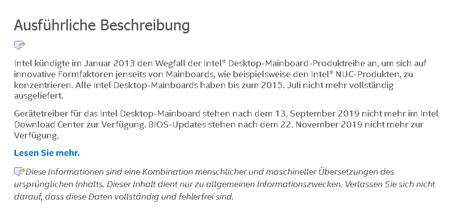

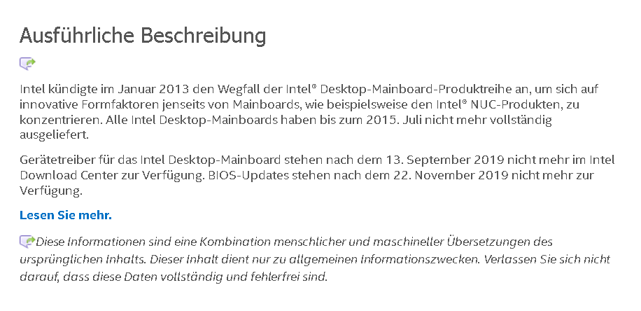

Ich würde versuchen ein neues BIOS updaten; wenn es kein neueres geben sollte, dann das gegebene Release nochmals darüber installieren.
Okay ,dass probiere ich mal ,jedoch finde ich kein Bios zum Downloaden da Intel ....
Welche sichere alternative Seite mit aktuellen Bios könnt ihr mir empfehlen?

Drueck da mal nicht Y sondern mal Z.
Danke,aber dass wusste ich schon,ich habe ja Z gedrückt und das Menü im Bild geöffnet ,aber von a an kann ich eben nicht mit den F Tasten weiternavigieren....
