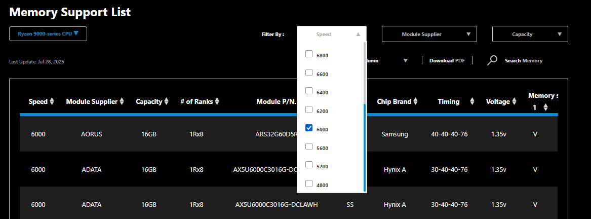

Ich würde hier tippen, dass die nicht korrekt zusammen arbeiten.
Mal genauere Angaben zu den Modulen machen.
In der Memory Support List sind keine 3600 zu finden, würde die mal ausbauen.
Reaktionen: AwesomSTUFF
Die 3600 sind DDR4 gewesen. Die neuen sind DDR5. Das passt schon. Er hat die alten nicht eingebaut. Das war nur der Upgradepfad.
