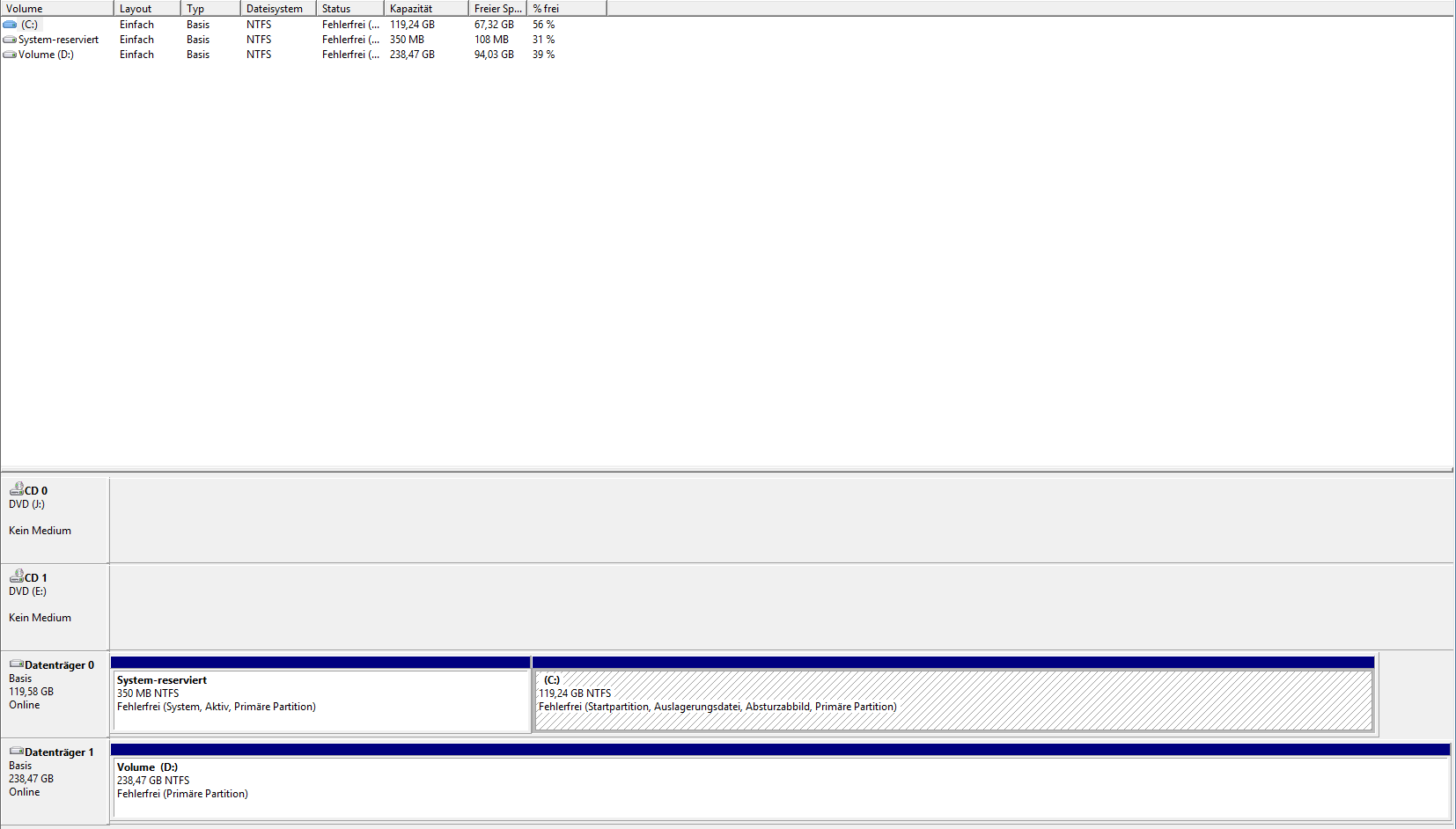

359424 k. An welche Stelle der neuen SSD hast du denn installiert. Sieht so aus, dass das nicht der Anfang ist. Sieh mal in der Datenträgerverwaltung nach. Evtl. kann man das grafisch nachvollziehen.

Hallo micmax hier ein Bild!
KTM Lappi schrieb:
350 MB am Anfang - für was denn?
100 MB ist (wenn man das überhaupt möchte) der Platz für die Wiederherst. partition.

Hast du die alte Platte noch mit Win7? Stell mal ein Pic davon von der Datenträgerverwaltung rein.
hast du zufällig Win8?
edit: er hat Win 8, ich glaube gelesen zu haben, dass Win8 diese Minipartition von 350 MB anlegt!
Ja, ich habe Win8!
