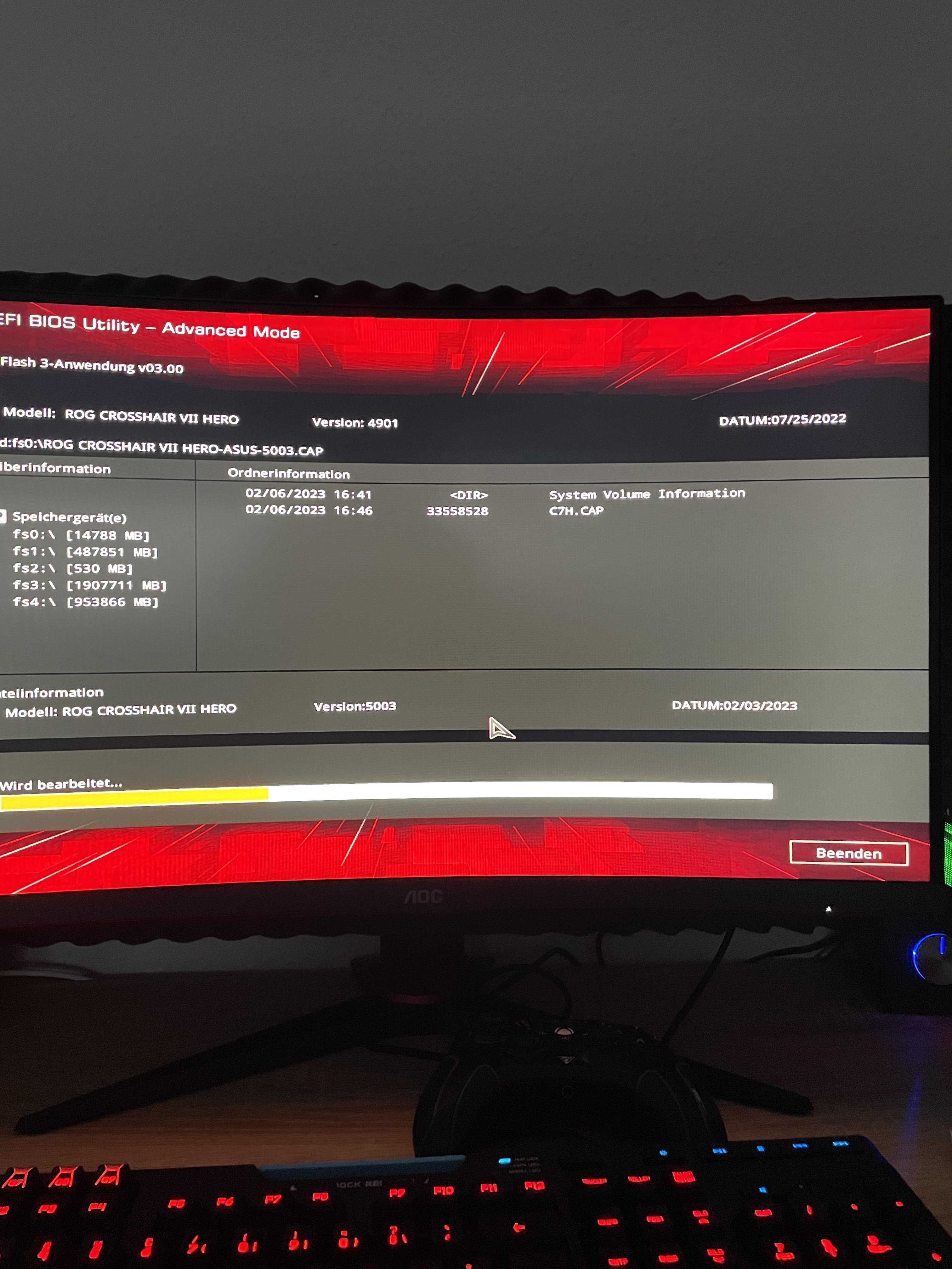

Mein pc funktioniert wie er soll, allerdings wenn ich „neu starten“ anwähle fängt er an, Tastatur und Maus sowie Bildschirm werden schwarz und der Rechner läuft unverändert weiter und fährt nicht wieder hoch. Mainboard zeigt Fehlercode „40“ (wurde behoben, danach 15 aber nicht immer)
Wenn ich ihn allerdings runter fahre und ganz normal wieder starte funktioniert alles, jediglich das neu starten funktioniert nicht.
