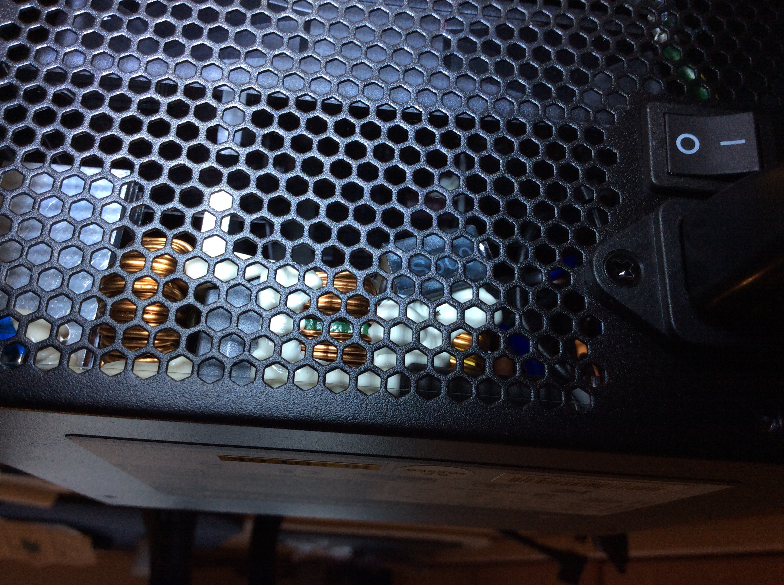

Habe gerade alles ausgebaut nur Netzteil, mainboard und CPU außerhalb des Gehäuses am Strom angeschlossen. CPU Lüfter zuckt kurz habe auch den Pieper von meinen anderen PC angeschlossen Piept nicht. Also nur kurzes zucken des CPU Lüfters.
Edit: Im Netzteil ist eine Dickflüssige weiße Flüssigkeit zu sehen ist das normal?

Die "Flüssigkeit" ist übrigens keine Flüssigkeit - ist OK so.
