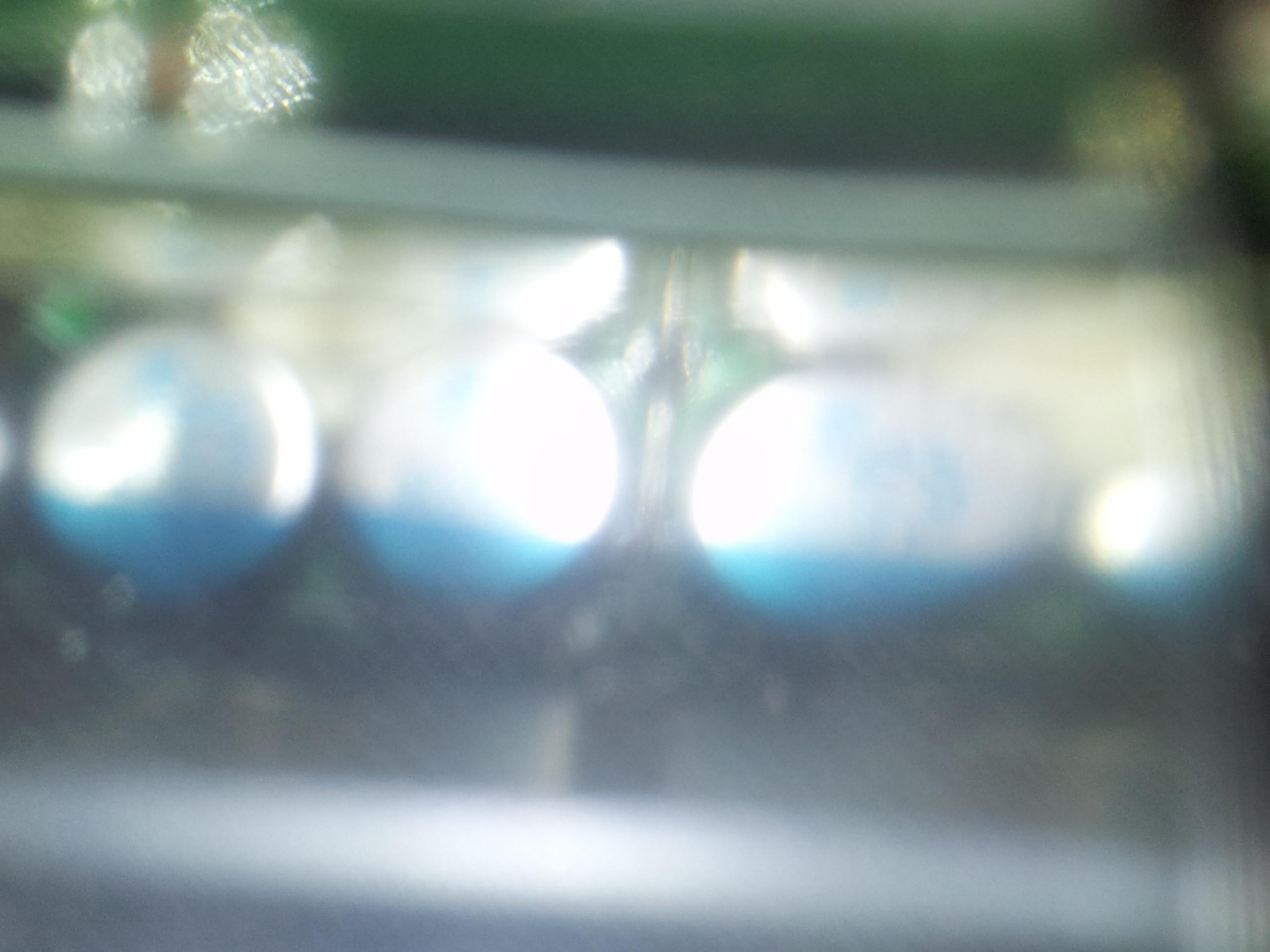

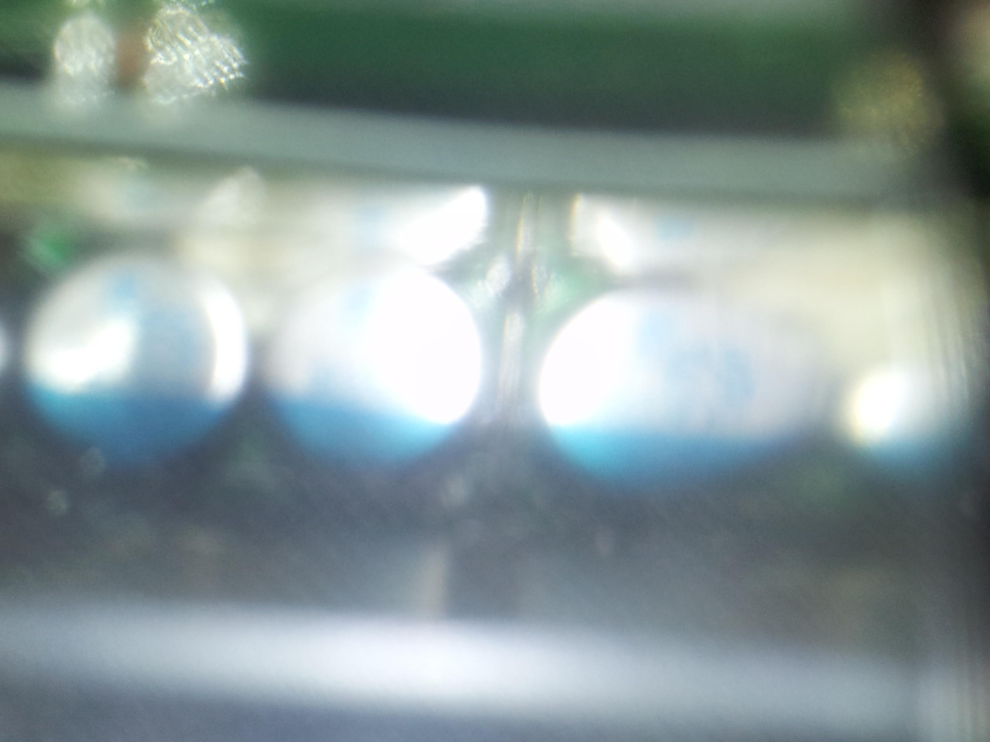

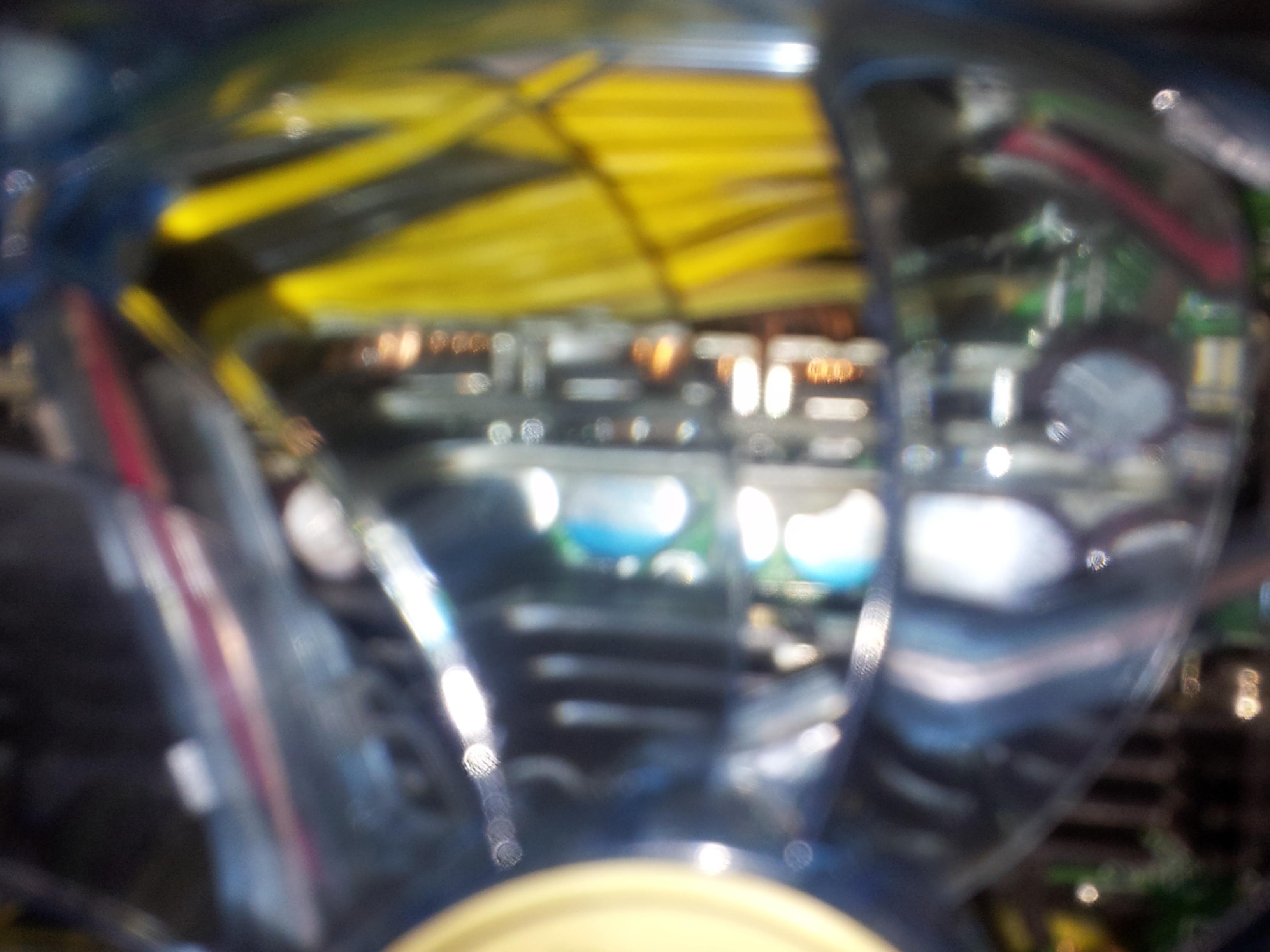

Kann es sein, dass es ein Anschluss des Netzteils ist? Weil ich glaub es ist die Grafikkarte und ich hab ja jetzt eine andere als die in meiner Signatur, also wäre das noch das logischste...
EDIT: Lag am oberen Gehäuselüfter, wahrscheinlich der Motor der ein Problem hatte, werde den jetzt mal einauschen. War ganz leicht den auszubauen, mit der einen Schraube praktisch hinter dem Mainboard :freak:
