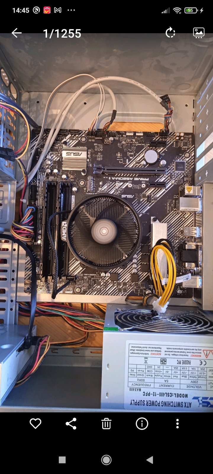

Hi, ich bin dabei mir meinen Rechner zu erneuern. Hierfür habe ich die oben aufgeführten Komponenten bestellt. Das Gehäuse, die SSD und Netzteil habe vom alten PC.
Jetzt das Problem: Nachdem ich alles zusammen gebaut habe und den Rechner angeschaltet habe musste ich feststellen, dass kein Signal auf dem Monitor ankam.
Ich habe es mit einem HDMI Kabel versucht, auch da kein Signal.
Kann mir jemand einen Tipp geben, wo mein Fehler liegt?
VG Christian

Ehrlich? Lass das mal jemanden machen, der sich etwas auskennt, nicht böse gemeint.
Wo ist die Grafikkarte?
Reaktionen: seyfhor
der gelb-schwarze Stecker (rechts unten auf dem Bild), ist der wirklich nicht auf dem Mainboard gesteckt??
Und Grafikkarte ist wo?
Auch stecken die RAMs auf den "falschen" Bänken.... wie schon @kartoffelpü schrieb: hol dir direkt vor Ort professionelle Hilfe, der dir das zeigt
Reaktionen: aragorn92

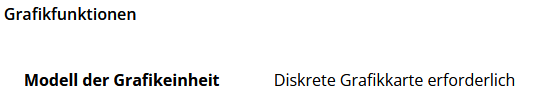

Ohne Grafikkarte kein Bild.
Die CPU hat keine Grafikeinheit
falls es noch keiner erwähnt hat: du brauchst eine Grafikkarte zwecks Bildausgabe :D
Reaktionen: wolve666, piepenkorn und seyfhor
Wie kommst du darauf? Dreh mal das Bild und schau dann erneut!
Reaktionen: xxMuahdibxx und kartoffelpü
CPU ohne GPU... Nix Bild
Reaktionen: Rabitt44
Warum machen eigentlich so oft Leute Fotos mit ihrem Smartphone, machen dann von der Galerieansicht des Fotos einen Screenshot und nutzen dann diesen Screenshot, anstatt direkt das Foto zu verwenden?
Reaktionen: Oudenstekelig, wolve666, Donnerkind und eine weitere Person
Laut Aufdruck hat dein Netzteil nur 400W und je nach der zukünftig verwendeten Grafikkarte könnte das zu wenig sein.

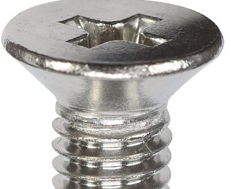

Zur elektrischen Sicherheit solltest du das Mainboard korrekt mit dem Gehäuse verbinden und die noch fehlenden zwei oder auch drei Abstandshalter verbauen und dort dann auch das Mainboard verschrauben!
Verwendest du aktuell die richtigen Schrauben zur Befestigung des Boards? Die Schrauben sehen eher nach Senkkopfschrauben aus, die für die Mainboard- Montage unpassend sind.
Beispiel für Senkkopfschraube:
https://www.normfest-shop.com/pictures/6/www/10653/6281_a.png
Die Schraubenköpfe für die Mainboard- Montage sollten flach aufliegen und ausreichend gut die um das Mainboard- Loch angebrachten Lötzinnpunkte berühren.
Schraube mit flacher Auflage:
https://th.bing.com/th/id/OIP.oDMKwZOAN9CmgHKB3MNZcwHaDJ?rs=1&pid=ImgDetMain
Reaktionen: planetx0815 und xxMuahdibxx
Vielen Dank für die vielen Antworten ... ich nahm an, die Grafikkarte onboard.
Reaktionen: wrglsgrft und Garmor
Nein, also entweder du kaufst einen anderen Prozessor, oder eine Grafikkarte.
Es gibt allerdings keine Office Grafikkarten mehr, sowas wie eine GT710 ist uralt, da gibt es keine Treiber mehr für.
Daher besser einen anderen Prozessor.
