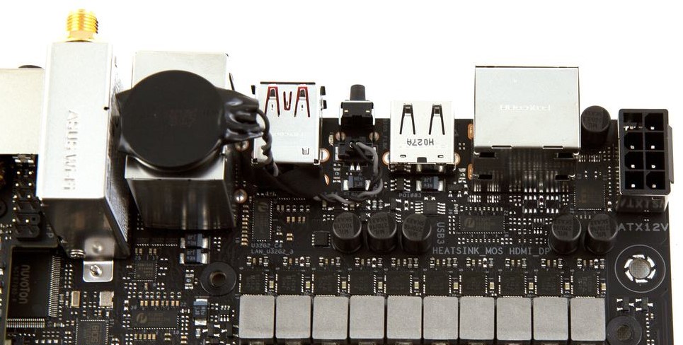

Batterie ist bei dem Asus fest verklebt. CMOS Reset habe ich gemacht. Neues BIOS habe ich auch geupdatet

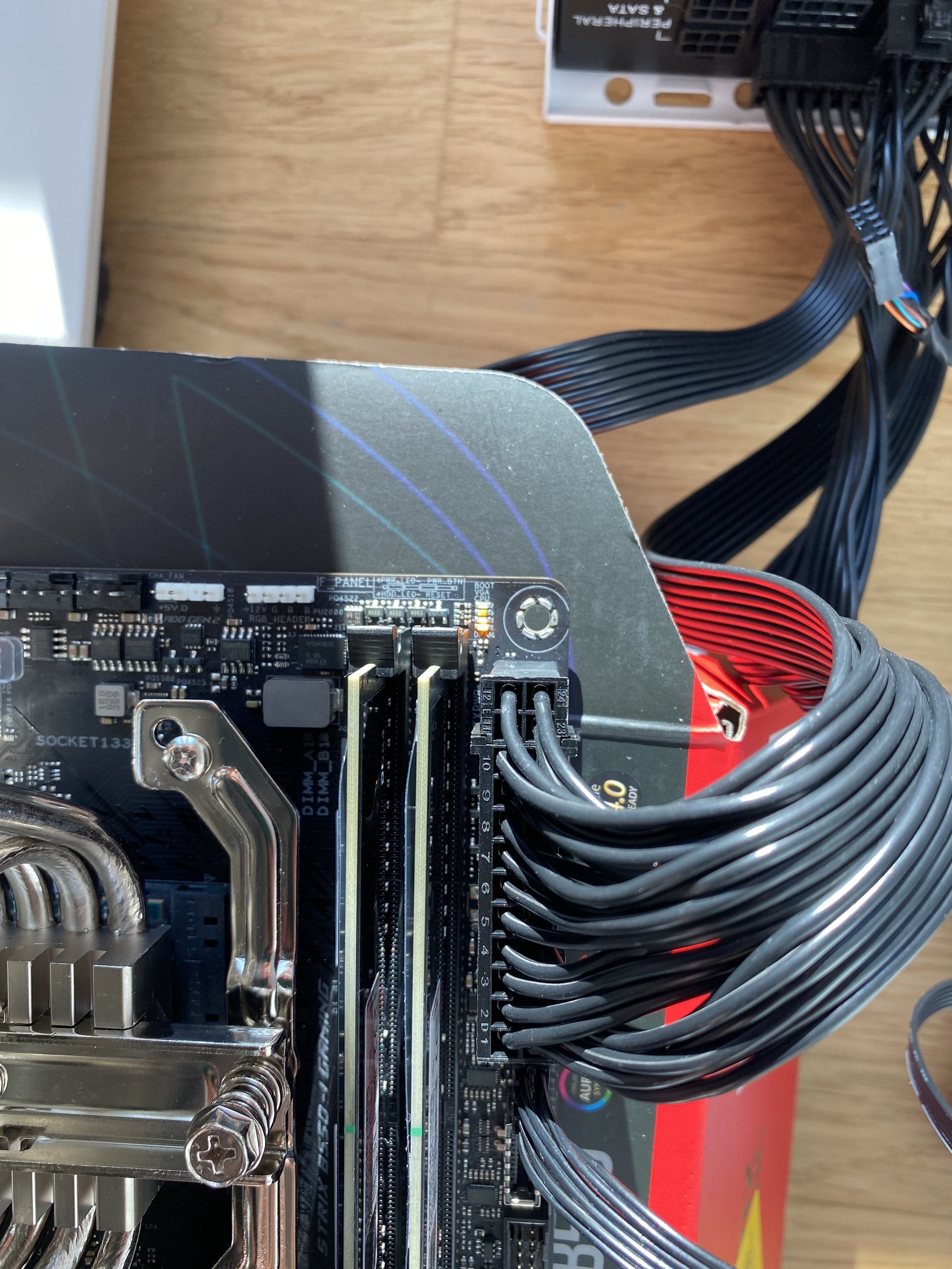

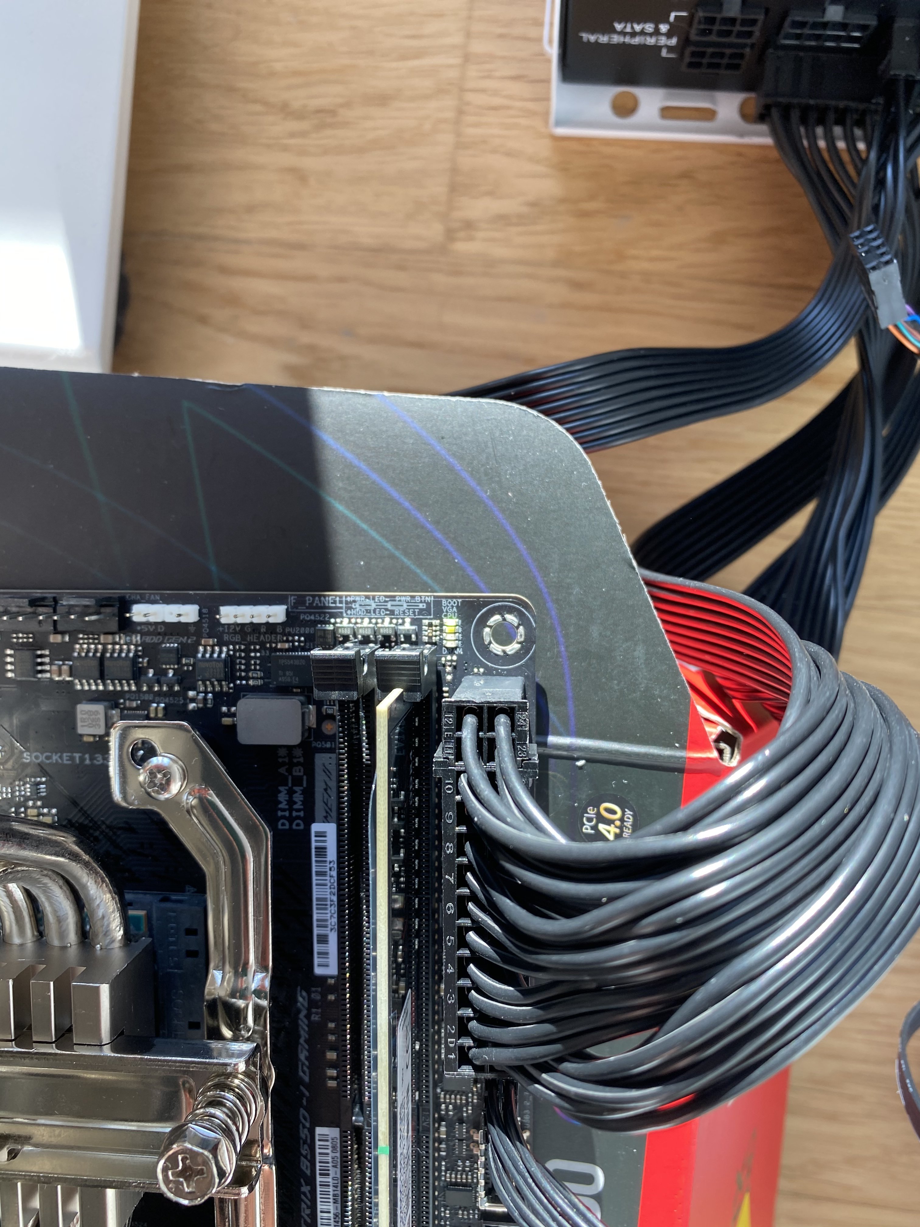

100 Punkte. Das war’s. Beide RAM => klappt nicht, 1 Riegel vorne => klappt nicht. 1 Riegel hinten => klappt. Ist nun das Mainboard oder der RAM defekt?
Auf dem einen Bild kann man es vielleicht erkennen. Da leuchtet die Statusleuchte grün.
