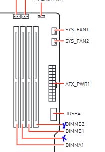

Sind die Arbeitsspeichermodule auf Bank 2 + 4 -> also A2 und B2?

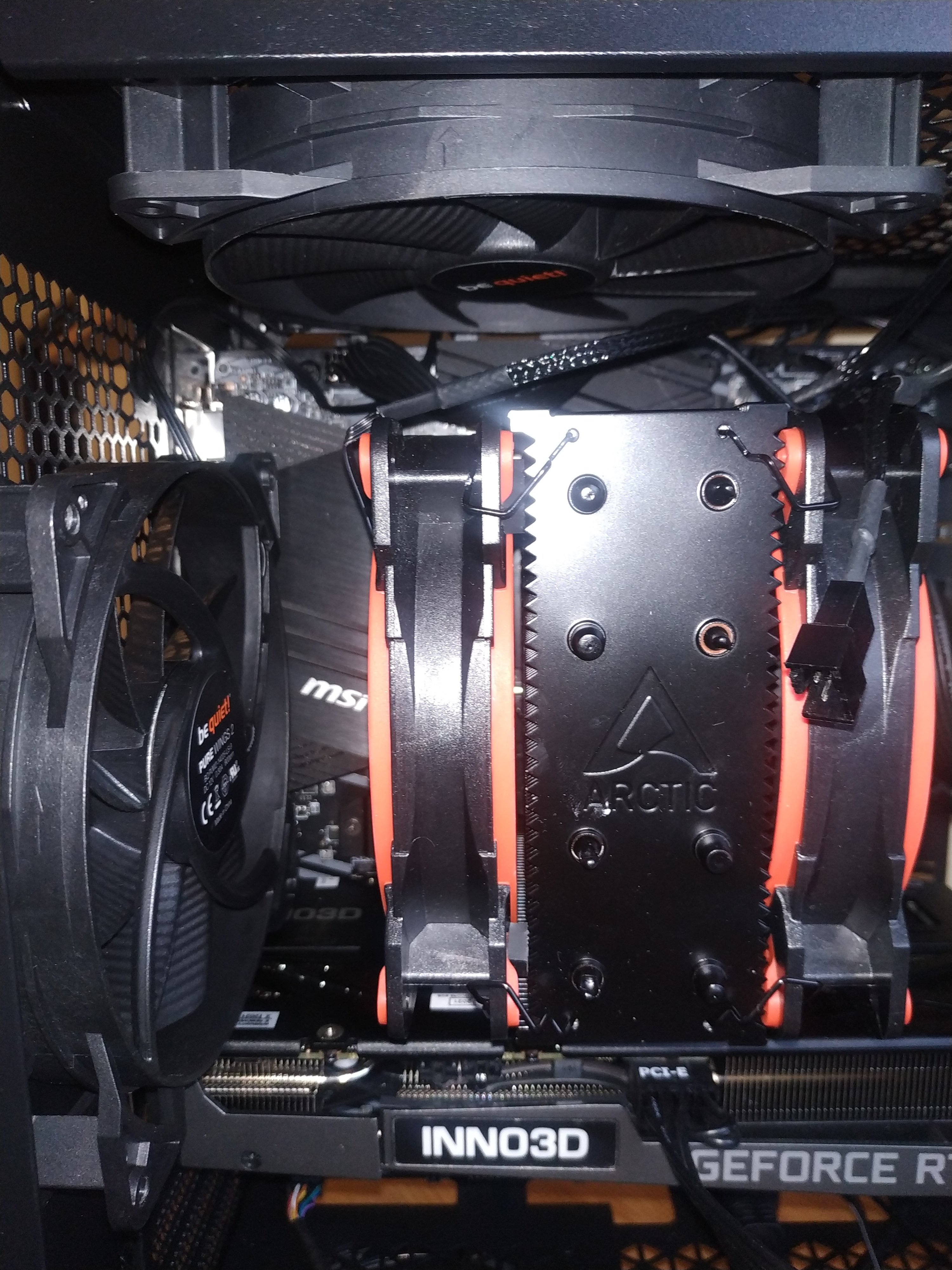

Edit: Nicht wundern, die Gehäuselüfter hängen teilweise in der Leere und Kabelmanagement geht bestimmt hünbscher, aber das hat ja mit dem Problem wenig zu tun

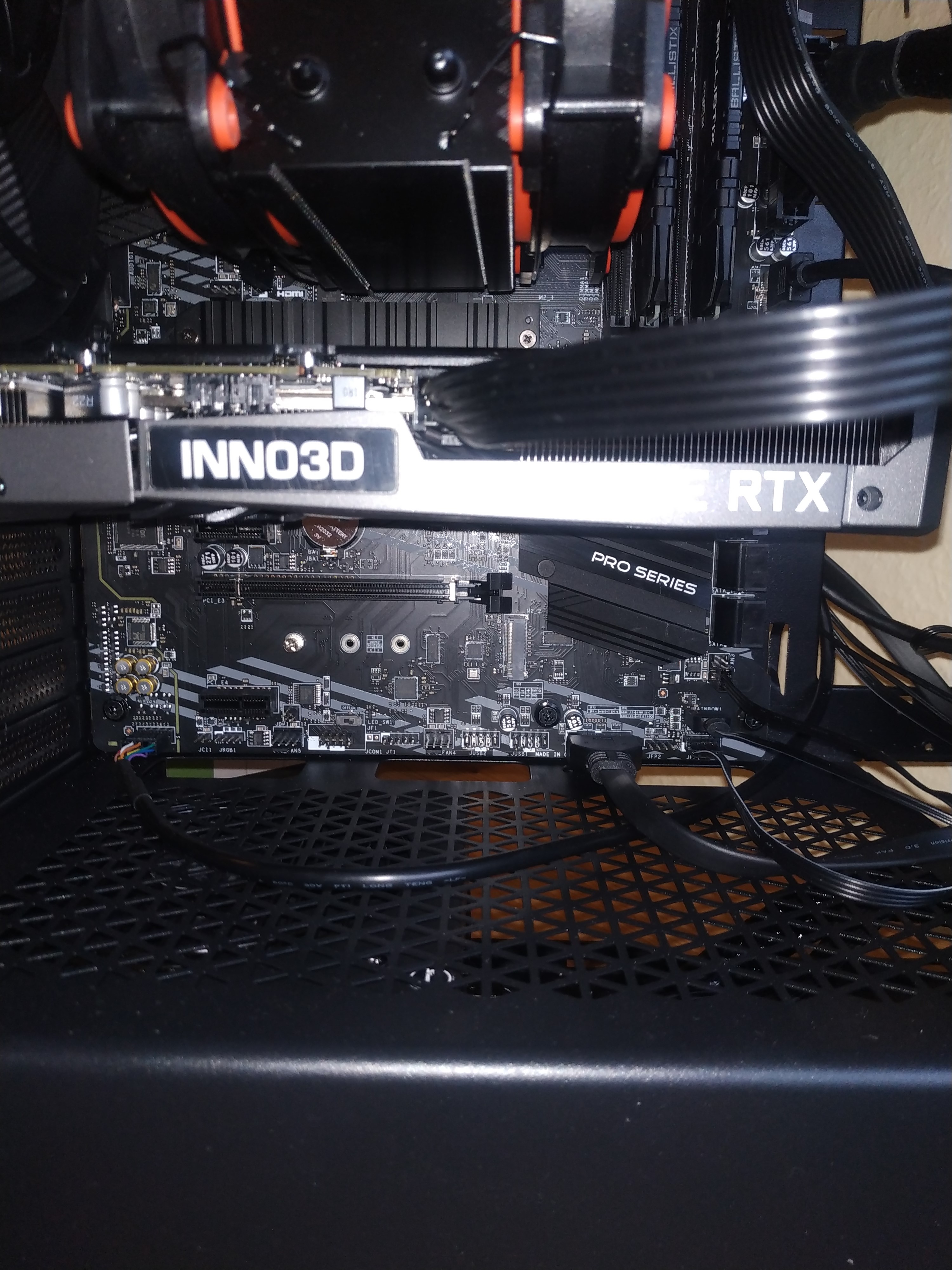

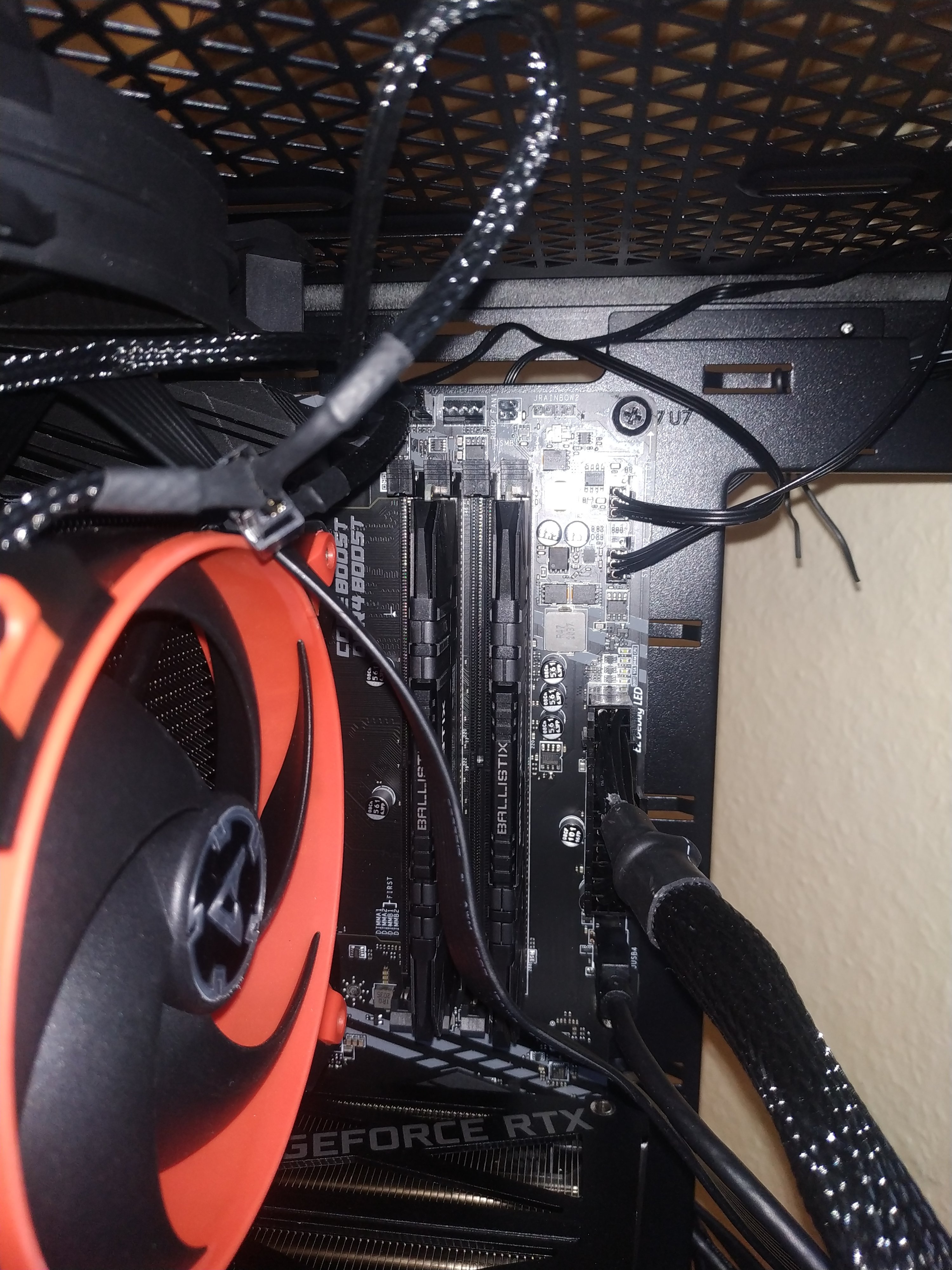

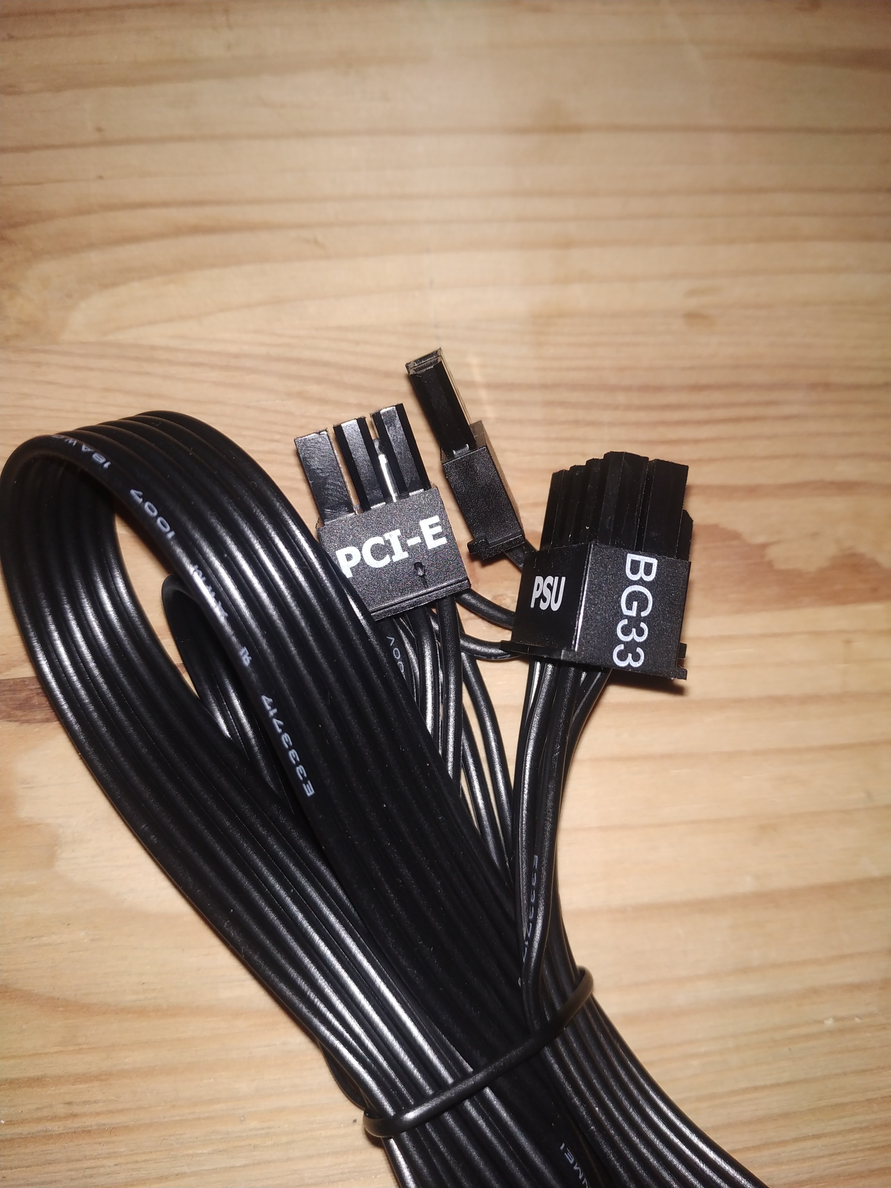

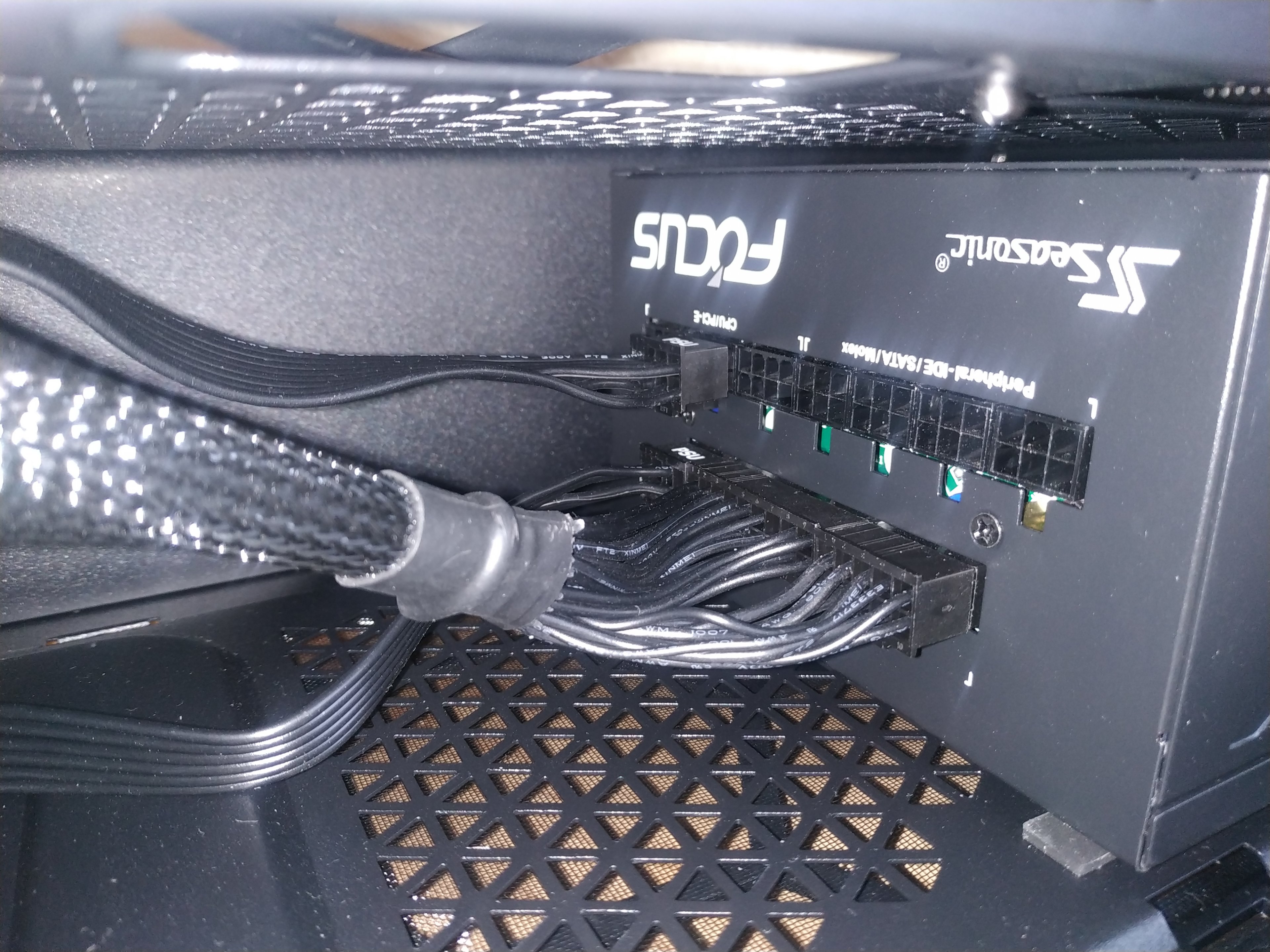

Der PCI-E Stecker ist nicht richtig Eingerastet was auf dem Bild zu sehen ist.
Gibt es keine PCI-E Kabel da steht PSU drauf?

RAM auch sicher vollständig eingerastet? mal beide RAM-riegel einzeln in A2 getestet?

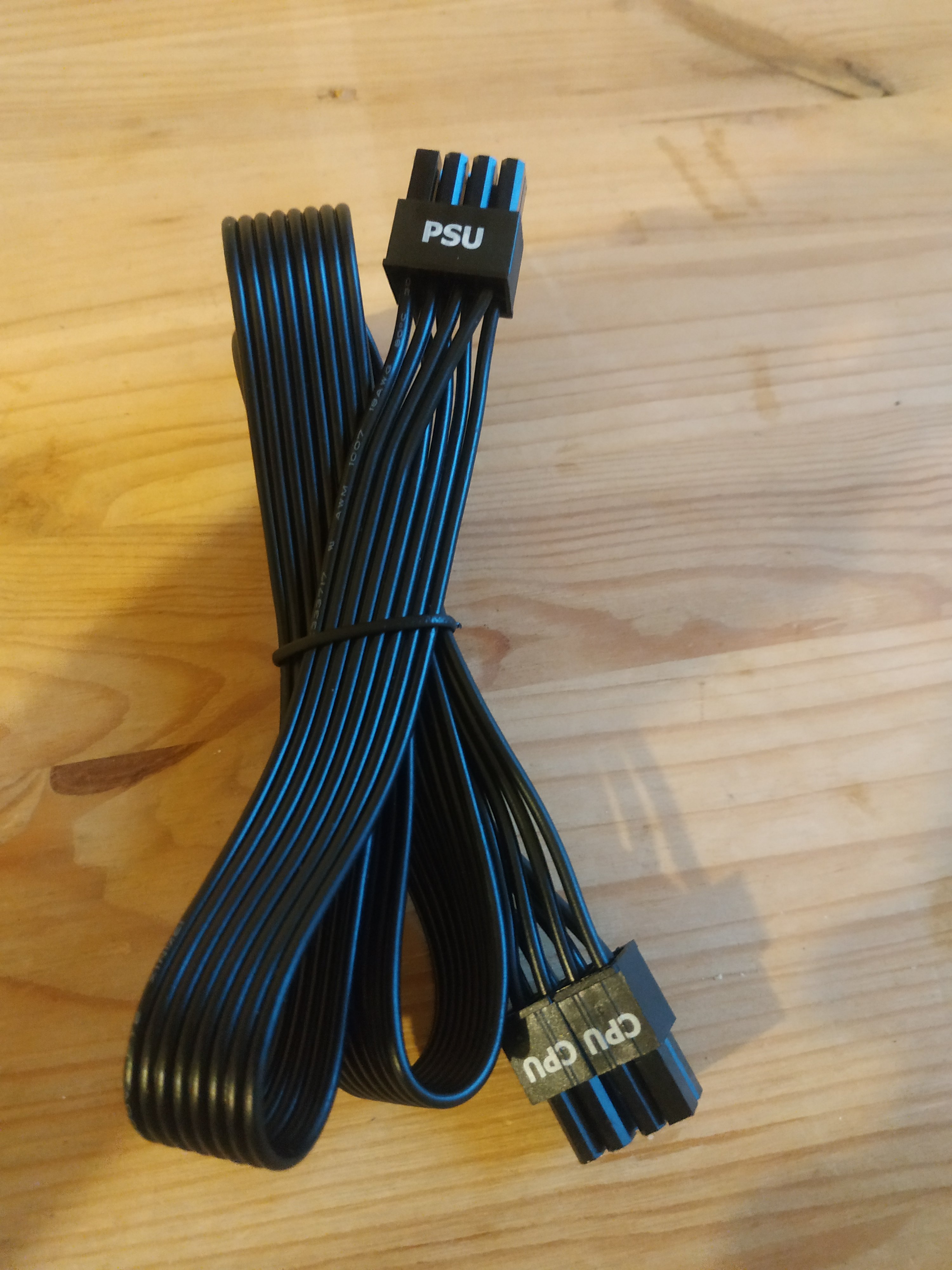

wie in #6 angemerkt wurde steckt der NT-seitige stecker des PCIe- oder CPU-kabels nicht komplett drin.
hat mit dem problem nichts zu tun, aber warum ist der hecklüfter einsaugend montiert? ist das NT mit dem lüfter nach oben verbaut? edit: zum lüfter hattest ja was geschrieben. trotzdem aufpassen, bevor man ihn am ende aus versehen doch falschrum einbaut.
äh, was? an einem ende steht PCI-E, am anderen PSU. das muss so.
@==REAZOR== gut gesehen! Interessant ist das an der Grafikkarte ein Stecker mit der Beschriftung PCI-E anliegt und am Netzteil nur zwei PSU, evtl. hast du das falsche Kabel ans Netzteil angeschlossen?
Edit: Okay, das ist so bei Seasonic
@68000:
das sind kabel die an beiden enden nen stecker mit 8 pins haben. deshalb steht da an einem ende "PSU" und am anderen "PCI-E" bzw "CPU" drauf.

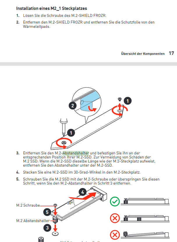

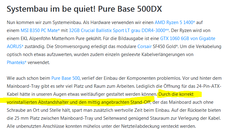

Der Vollständigkeitshalber Abstandshalter sind verbaut an den dafür vorgesehenen stellen und auch nur da ?

An der CPU hängt das CPU/PSU Kabel und an der GPU das PCI-E/PSU Kabel. Müsste meiner Recherche nach richtig sein. Fotos von den Kabeln anbei.
CPU Kabel ist nun auch richtig eingerastet, hat aber leider nicht geholfen.
RAM Riegel schienen korrekt drin. Als ich die eben einzeln testen wollte und genauer hingesehen hab sieht das nicht richtig aus. Ich schau morgen nochmal wenn Tageslicht wieder da ist. Der riesige CPU Lüfter nervt grad etwas...
@Weasel0815 Damit sind die M2 Abstandshalter gemeint? Gute Frage schau ich ebenfalls morgen nach wenns wieder heller ist.
@Deathangel008 Die PSU hat einen Hybrid / Fanless Mode und wenn ich den nutzen möchte soll das NT verkehrt herum eingebaut werden laut Seasonic.

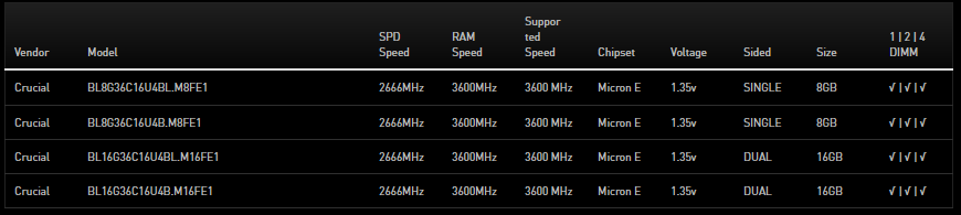

@68000 Hab die M16FE1 Dual Rank (im zweiten Anlauf zumindest, eine Single Rank hab ich zurückgeschickt)

  1. RAM Riegel richtig reinstecken und einzeln in A2 testen
der Freezer 34 eSports ist doch nicht "riesig". hast du gerade eben noch nen anderen kühler verbaut?:D
damit sind die abstandhalter zwischen gehäuse und MB gemeint.
sehr schick:daumen:
Eigentlich waren eher die Abstandshalter zwischen Mainboard und Gehäuse gemeint hätte ich wohl ausführlicher schreiben sollen.
@Weasel0815 und @Deathangel008 zu Abstandshaltern
Puh da steh ich auf dem Schlauch und kann mich nicht erinnern sowas angebracht zu haben. Erste google recherche sagt mir aber, dass die wohl vorinstalliert sind bei dem Gehäuse

@PCbau2021:
so sieht ein riesiger kühler aus:
