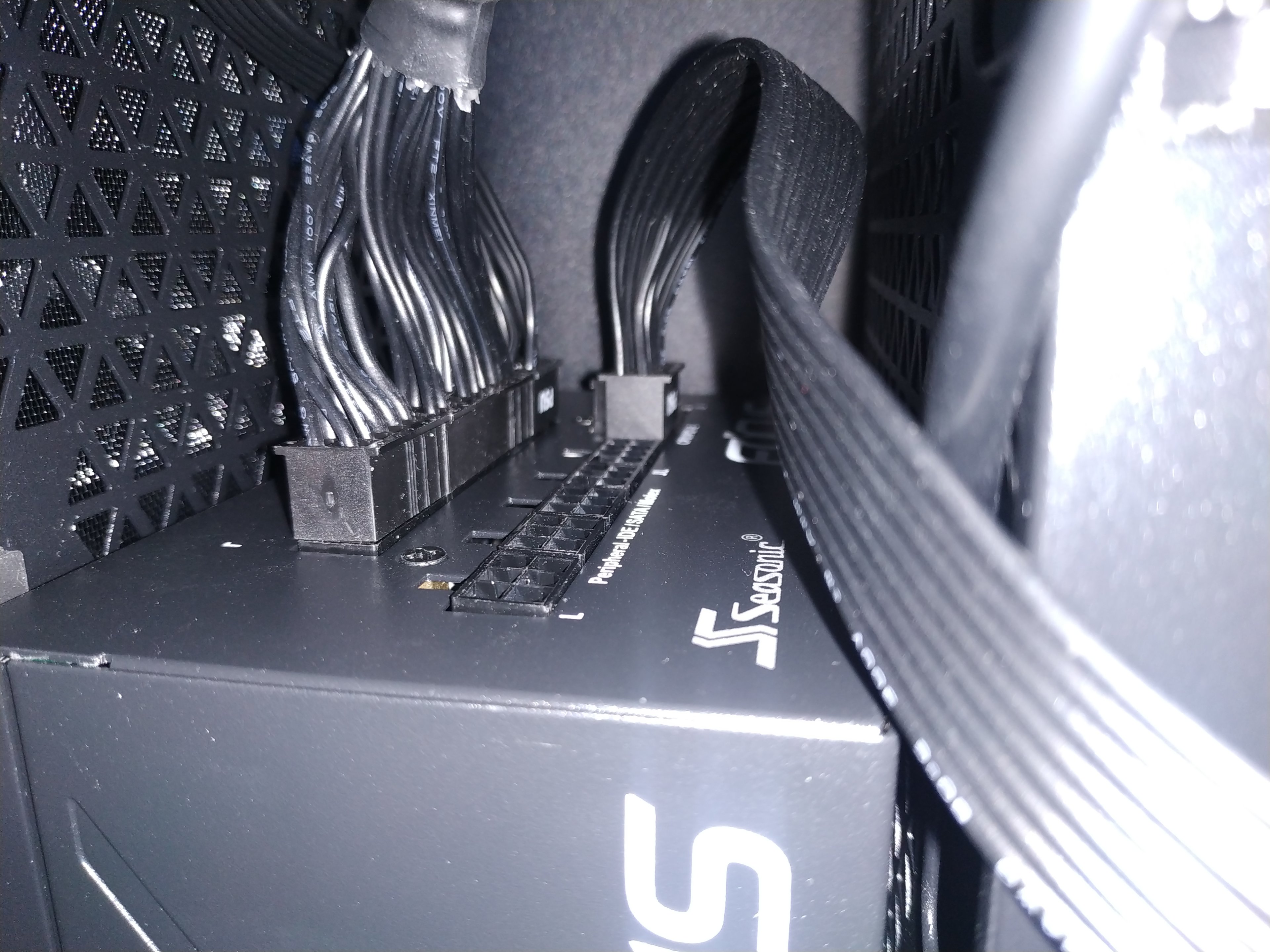

Es gibt noch zuviele Möglichkeiten - wir müssen besser Eingrenzen. I.d.R. macht man sich deshalb die Mühe den PC ordentlich zu stecken bzw. ein aufgeräumtes Layout, für den fall das man Probleme hat.
Für die Fernanalyse brauchen wir bessere Fotos der Power-Stecker oben (CPU) und am Netzteil.
Neues Foto von der PSU ist beigefügt
