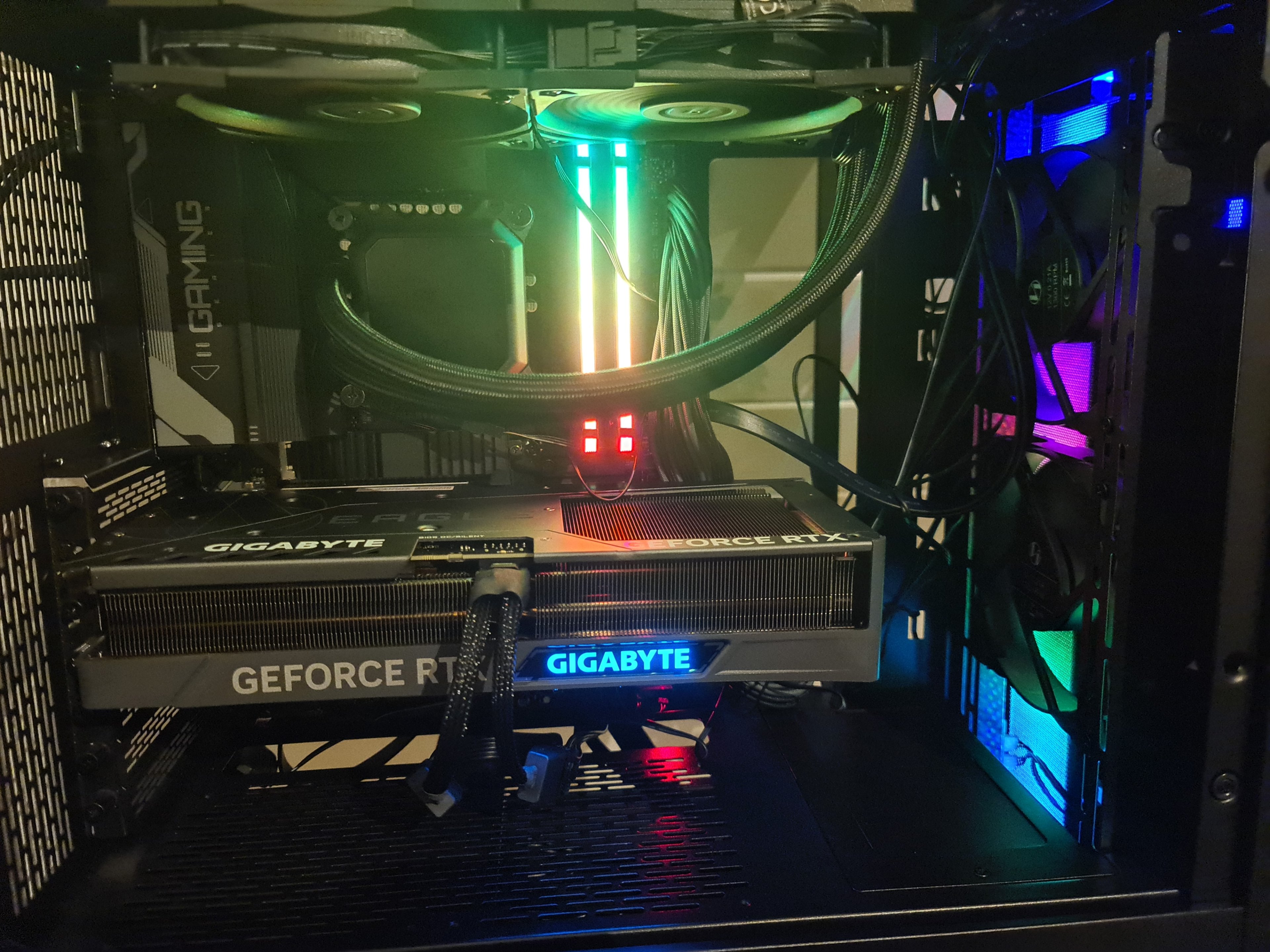

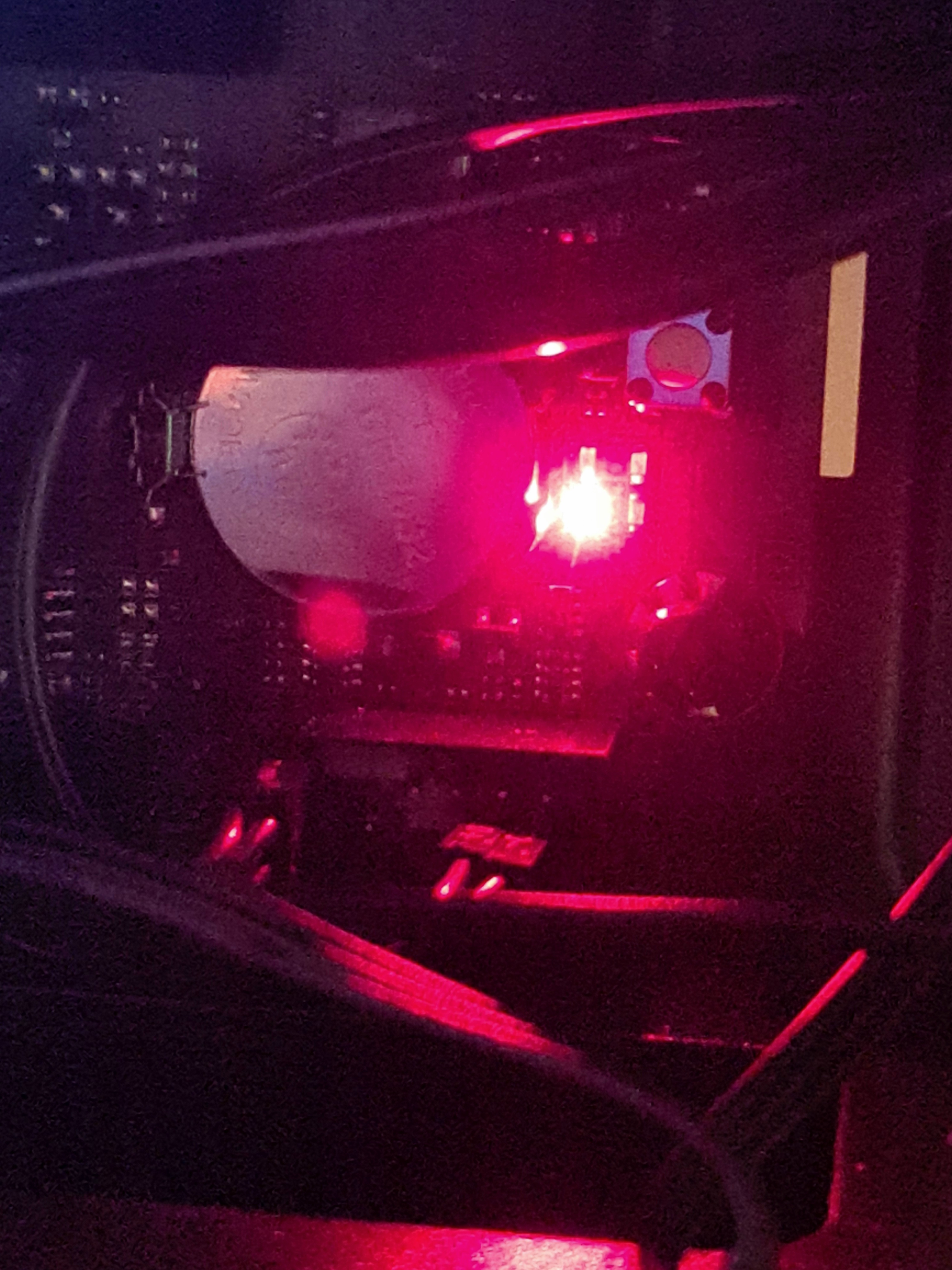

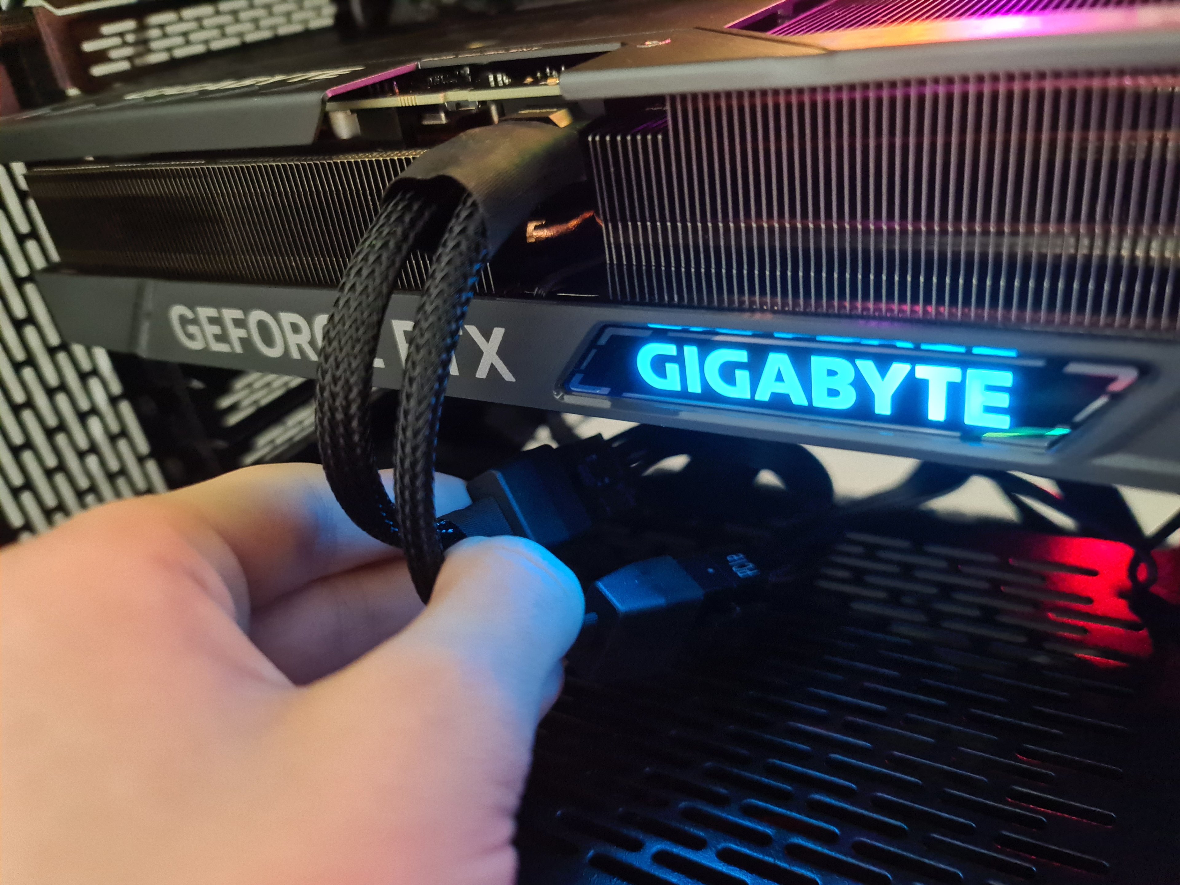

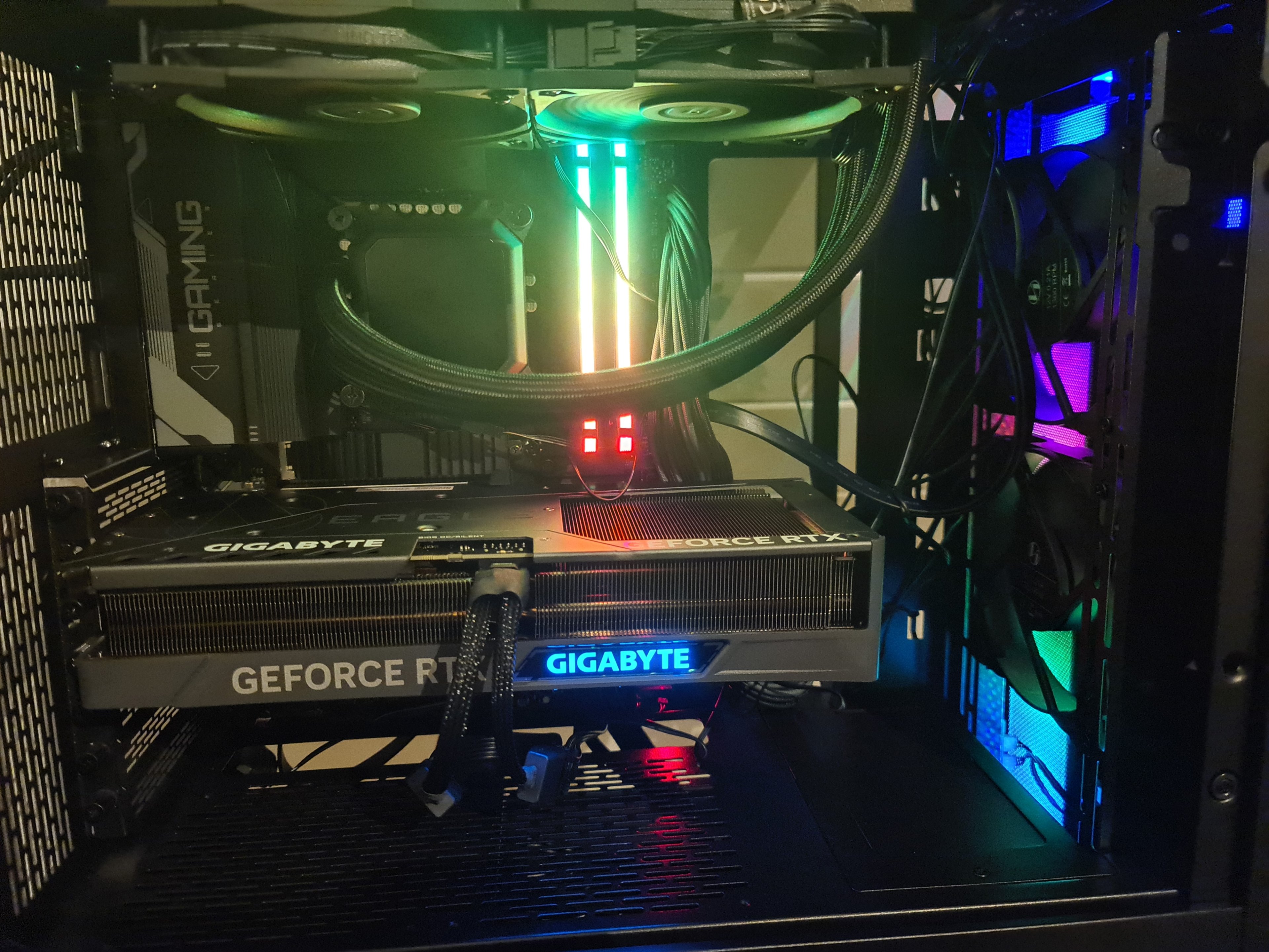

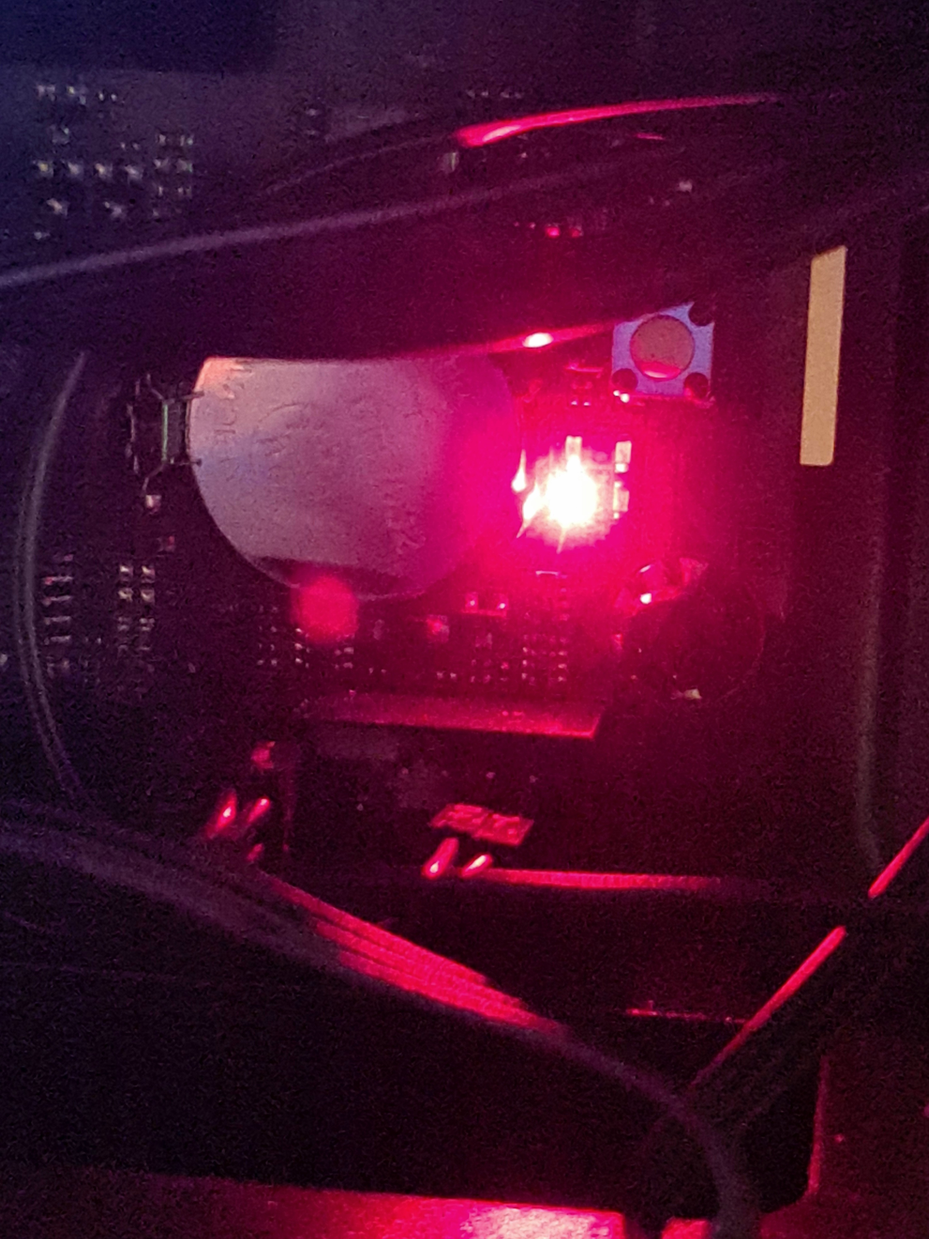

Bitte echt um Hilfe. Hab mir grad neu zum 2 mal ein PC Zusammengebaut und er geht zwar an (Alles leuchtet dreht sich etc) aber der Bildschirm bleibt Schwarz. Die VGA LED leuchtet rot und deshalb denk ich das es irgendtwas mit der Graffikarte zu tun hat aber sie leuchtet auch allerdings scheint sie trotz Black Screen warm zu werden und die Lüfter drehen sich nicht aber könnte auch daran liegen das sie noch nicht sehr warm ist. Generell scheint alles zu gehen was ich sehen kann aber der Bildschirm bleibt Schwarz und ich komm nicht mal ins BIOS. (Bildschirm voll funktionsfähig) PS: Konnte jetzt beobachten das sich der PC nach dem anmachen selber neugestartet hat und das die Lüfter der GraKa an und wieder kurz danach wieder aus sind. Außerdem blinkt jetzt nicht nur noch die VGA LED sondern kurz nach dem anmachen nacheinander alles und dann durchgehend VGA.
Ich hab denn Slot der Graffikarte ausgepustet und geguckt das sie ordentlich drin ist. Ich hab alle Anschlüsse überprüft. Ich hab versucht Windows auch ohne BIOS zu installieren aber der Bildschirm blieb schwarz und der rest hat auch nicht funktioniert. Bildschirm hab ich logischerweise auch an die Gk angeschlossen. Entf hab ich auch schon mehrmals gedrückt.

Benutzt du ein Displayport Kabel?
EDIT: Wenn ja, versuch es mal mit einem HDMI Kabel!
So doof es klingt, hast du dann auch mal DP benutzt? Generell Kabel zum Monitor bitte nochmals wechseln und diese Fehlerquelle ausschließen.
Wie lief der Zusammenbau - Reibungslos oder gab es Schwierigkeiten? Komplette Hardware Neuware? Kannst du die GPU in einem anderen PC testen?
Reaktionen: wolve666

Necon schrieb:
Netzteil:Bequit! 750w Gold
Welches genau und zwei Kabel nutzen an den empfohlenen Anschlüssen,
da Multi Rail Netzteil.
Und auch das Mainboard Kabel hat zum Netzteil hin zwei Stecker,
einen kleineren und größeren die beide am Netzteil in die Anschlüsse - MB kommen.
Scheint mir auch als wären hier Kabelverlängerungen im Spiel,
zumindest mal für's Mainboard (20+4 PIN), solche Extensions sorgen auch gerne mal für Probleme.
Mal nur die Kabel aus dem Zubehör des Netzteils nehmen, für die GPU zwei.
RAM gehört in Slot "A2" und "B2", ich kann nicht erkennen auf dem Bild wie er wirklich steckt.
Das solte alles passen, auch wenn hier die VGA Led leuchtet
Eventuell mal den CPU Kühler runter , CPU nochmal kontrollieren und wieder anbauen. Auf den Anpressdruck achten, nicht zu stark anziehen. Es gab in der Vergangenheit schon Probleme, das bei zu hohem Anpressdruck der PCIe Anschluss nicht richtig angesteuert wurde.
Auch mal an dem 2. PCIe testen ob ein Bild kommt.

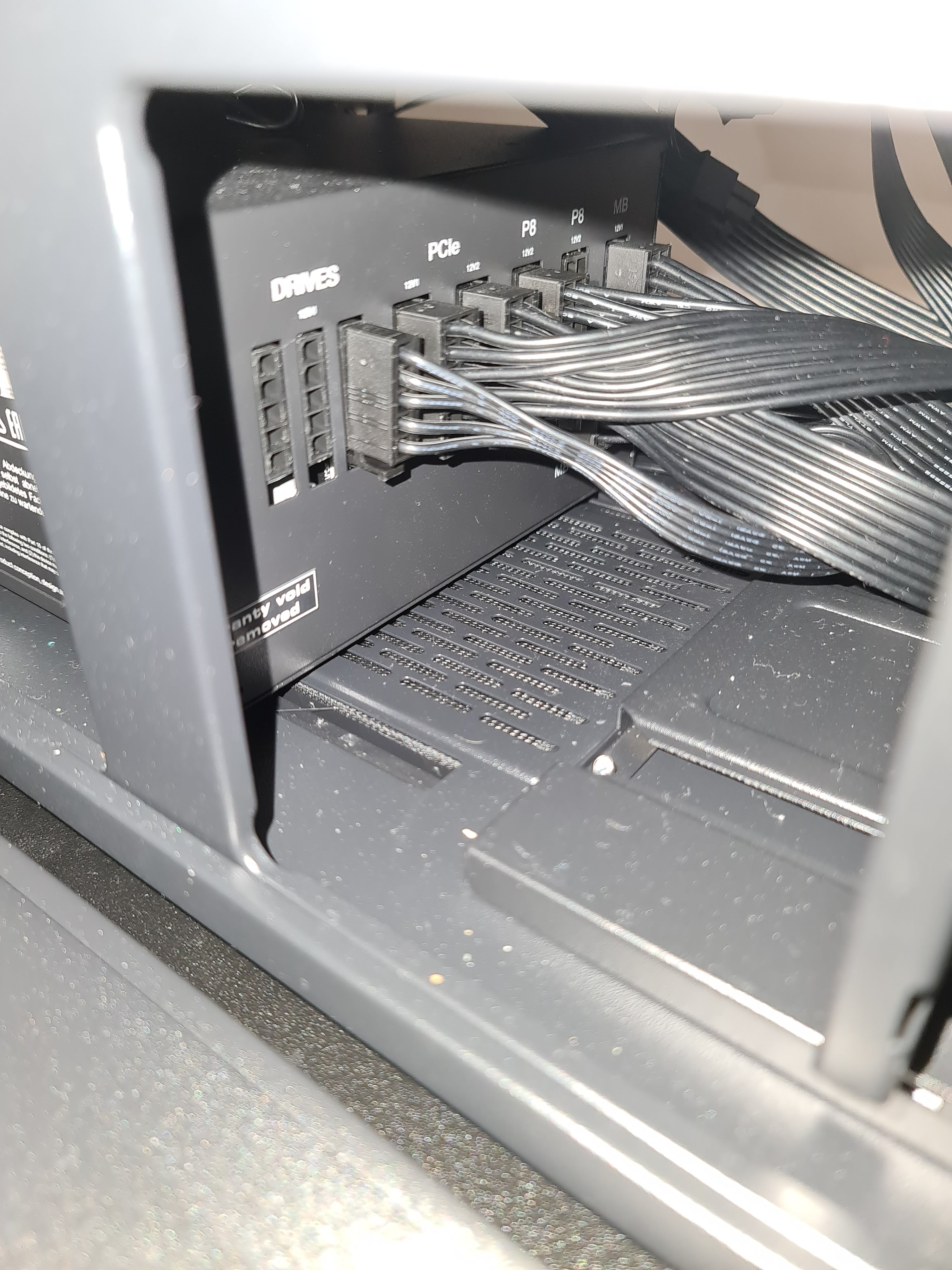

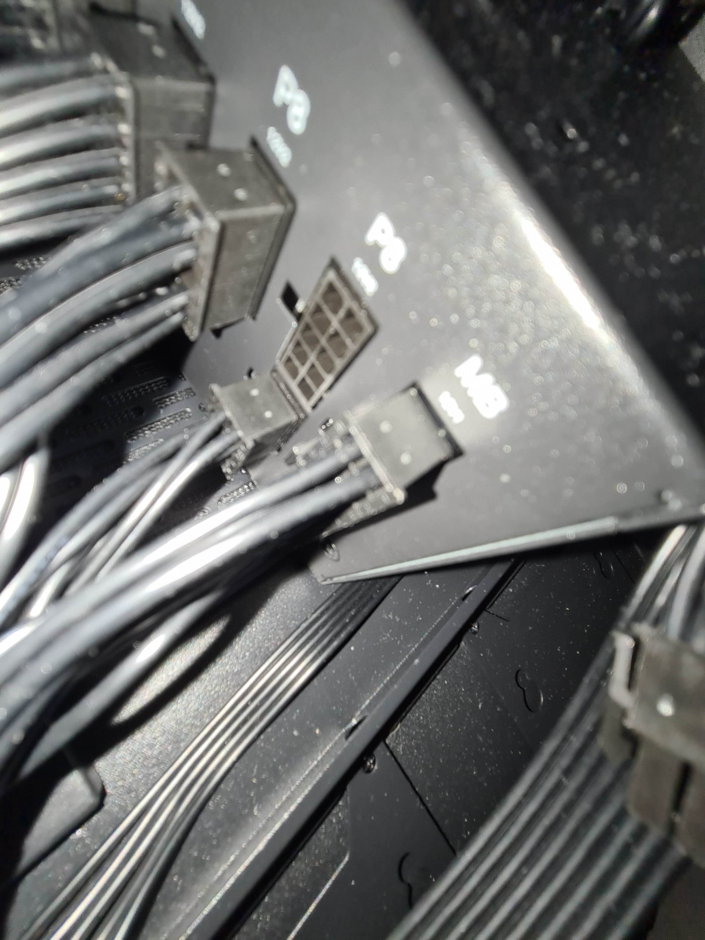

Hab das Pure Power 11 Fm bequit! Das mit dem Mainboard ist ein guter Hinweis da ich einmal 20 und einmal 4 pin hab das sich dann zusammenführt. Allerdings hab ich nur genug Mb Anschluss für einmal 20 pin und dann hab ich denn 4 pin nebenan in p8 gesteckt. An denn Extensions liegts nicht. RAM passt. Hab eben nochmal paar Beobachtungen gemacht guck noch mal oben nach.

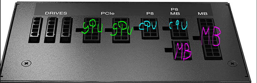

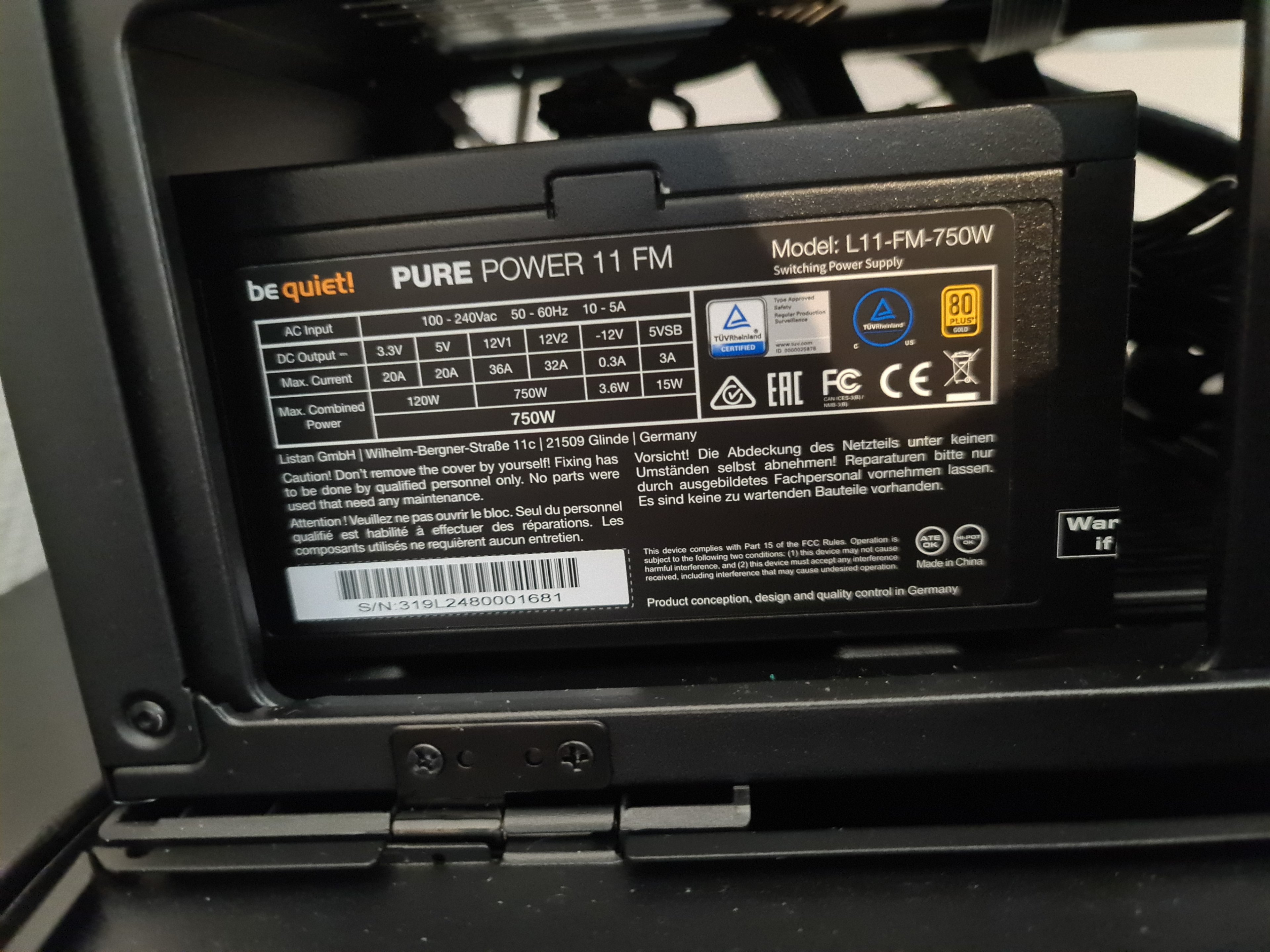

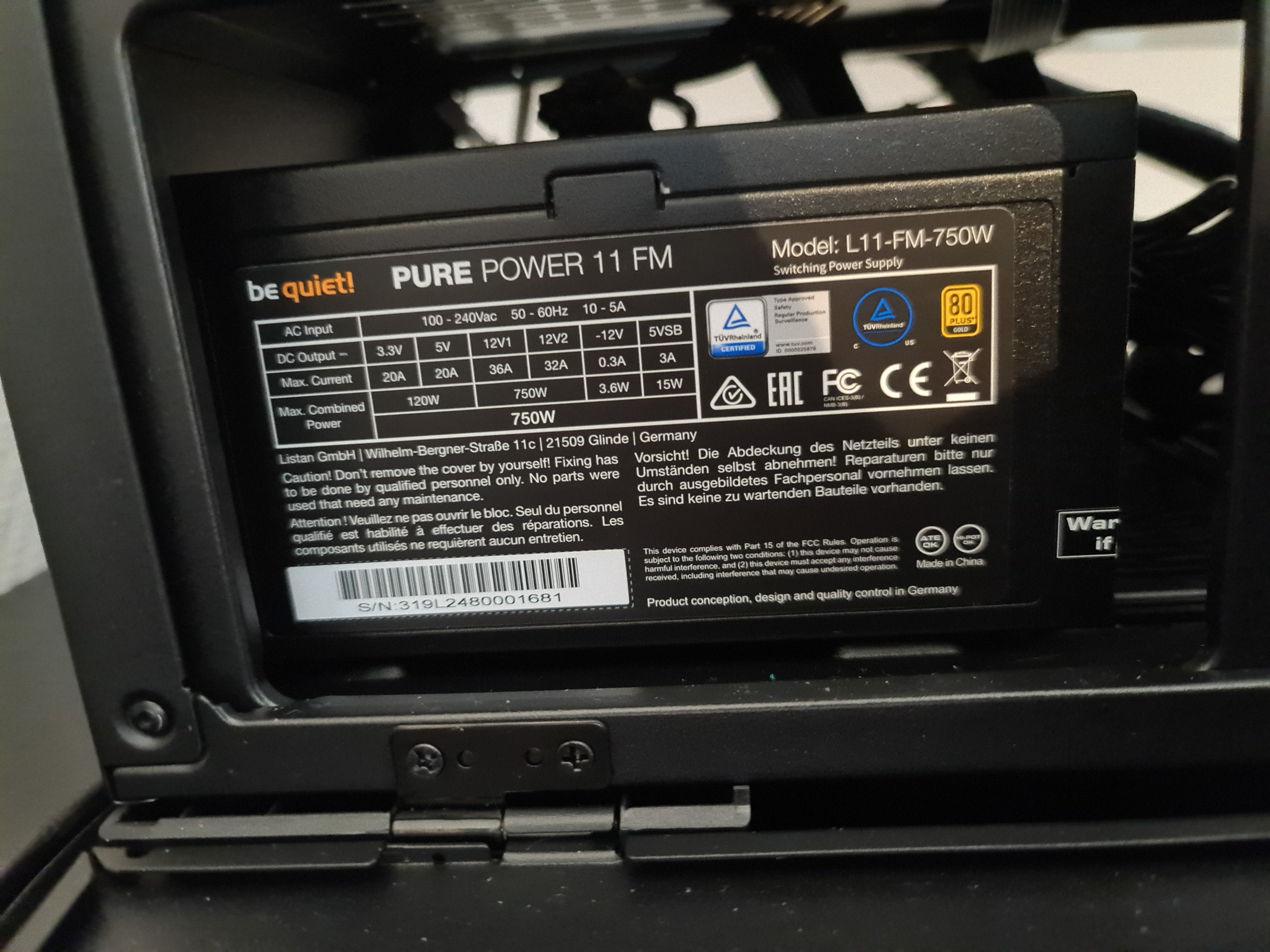

Es gibt wohl zwei Revisonen vom Pure Power 11 FM 750W,
mach mal ein scharfes Bild vom Netzteil, den Anschlüssen,
aber sodass man auch lesen kann was da drauf steht.
Das weißt du aber erst wenn du diese mal entfernt hast.

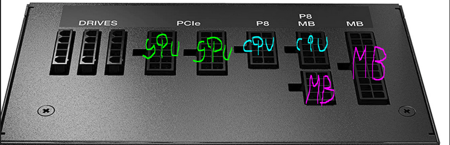

Das ist die eigentliche Version des Netzteils (pure power 11 fm 750w)
und so sollten die Anschlüsse genutzt werden (Bild).
Du hast eine andere Revision des Netzteils wie man sieht, da hab ich noch kein Bild von.
Auch ein Bild machen vom Aufkleber auf dem Netzteil.
Reaktionen: Necon

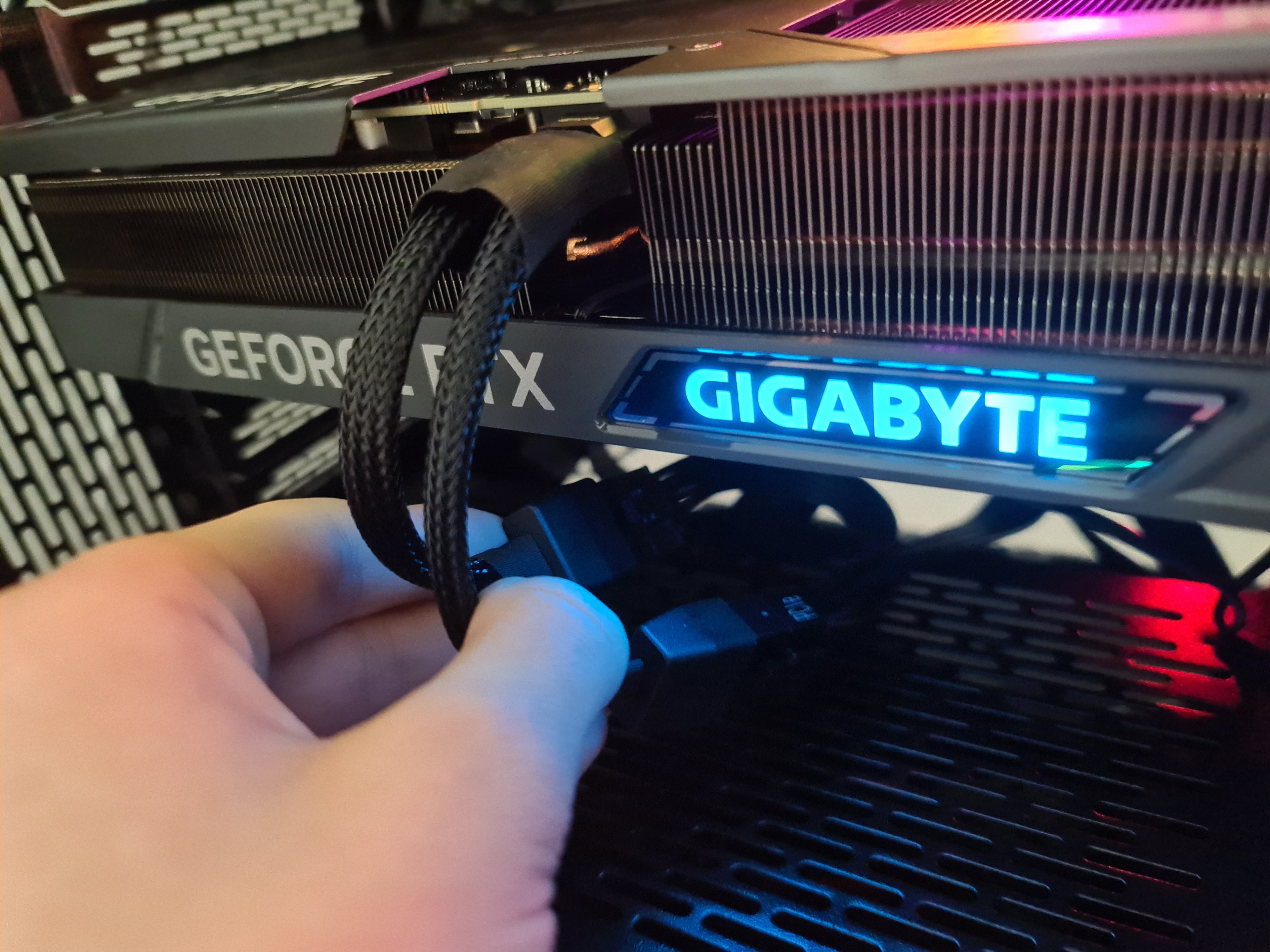

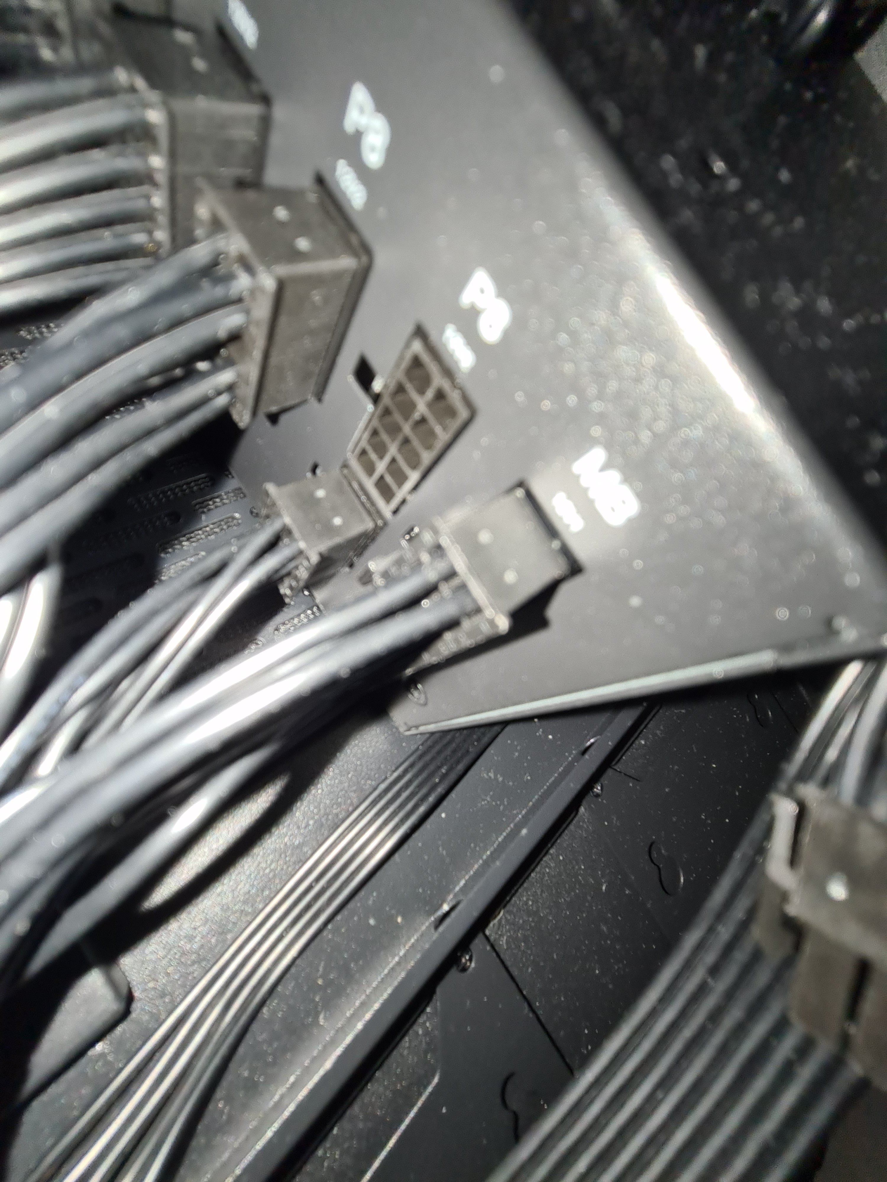

Ich konnte jetzt übrigens feststellen das mit der Stromversorgung der GraKa aufjedenfall was nicht stimmt da die Strom LED von dieser nicht leuchtet! Hab allerdings keine Ahnung woran es liegt hab wie bei dir auf dem Bild alles angeschlossen und zwei Pcie Kabel mit dem Graffikarten Kabel verbunden.
Beste Grüße
Reaktionen: Nickel
Der kleine MB Stecker ist ja auch dran, das Mainboard Kabel ist ja gesplittet zum Netzteil hin?
Be Quiet schein die Beschriftungen (12Vx) hier hinzugefügt zu haben bei dem Netzteil.
PCIe hast du zwei Kabel genommen wie man sieht, damit musst jeweils einmal in den Adapter.
Womöglich hat dieser 12V Adapter ein Problem, hatten wir schon ein paar mal hier.
