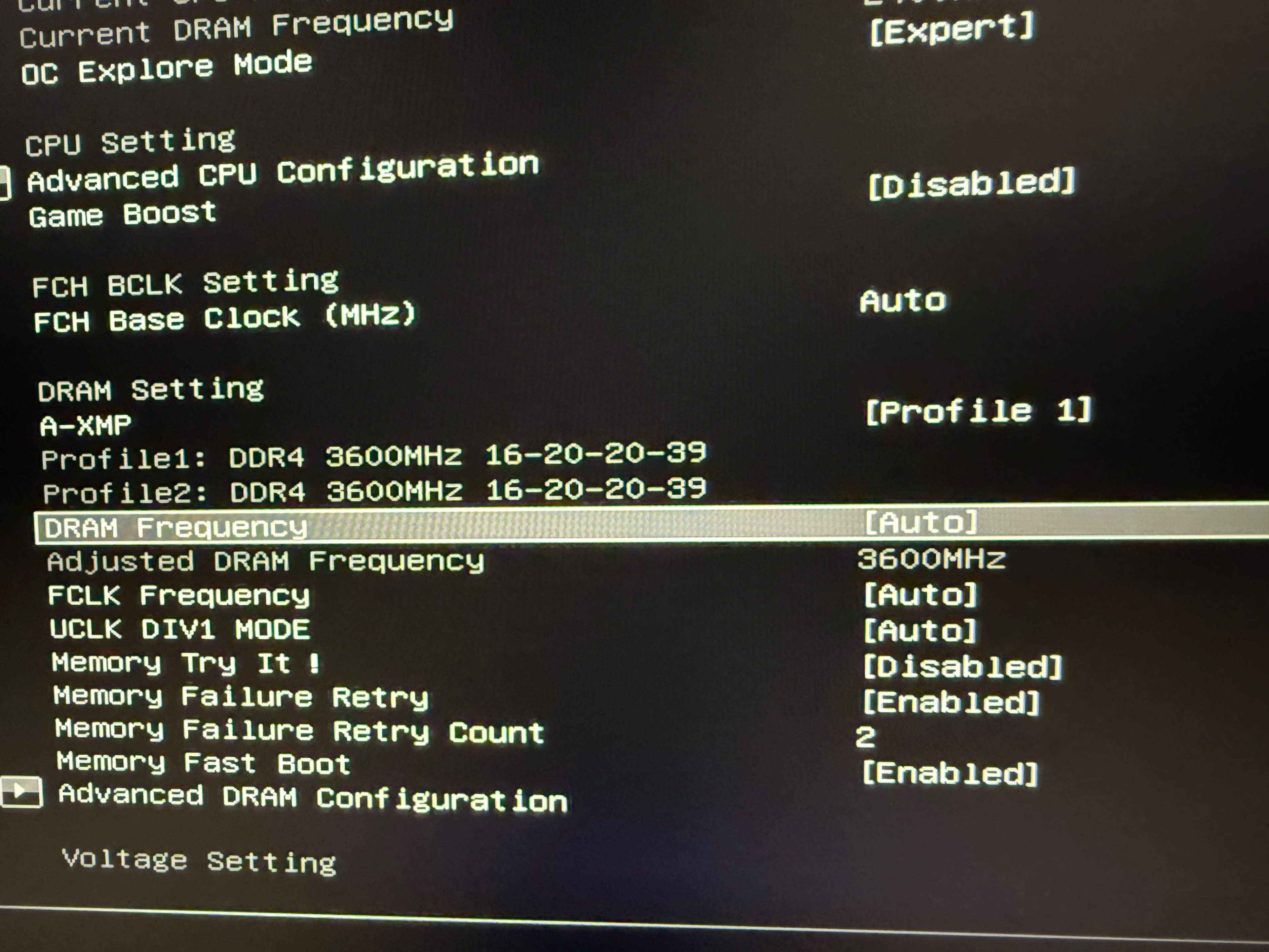

also hab mal auf 3600, meine mich zu Erinnern das der PC aber immer abgeschmiert ist.
Habe nur die Möglichkeit auf 3600 oder? sehe sonst nichts.

@iNikolaus ja bei den XMP Profilen zumindest, bei DRam Frequency was auf Auto steht müssest auch manuell den Takt einstellen können, teste dann halt mal wie gesagt 3466 oder 3200, sollten die 3600MT/s Probleme machen
Das andere XMP Profil laden bringt 3000...
Unter XMP-A müsste es no h ein zweites Profil geben das wären dann 3000mhz falls das 3600mhz nicht läuft.
