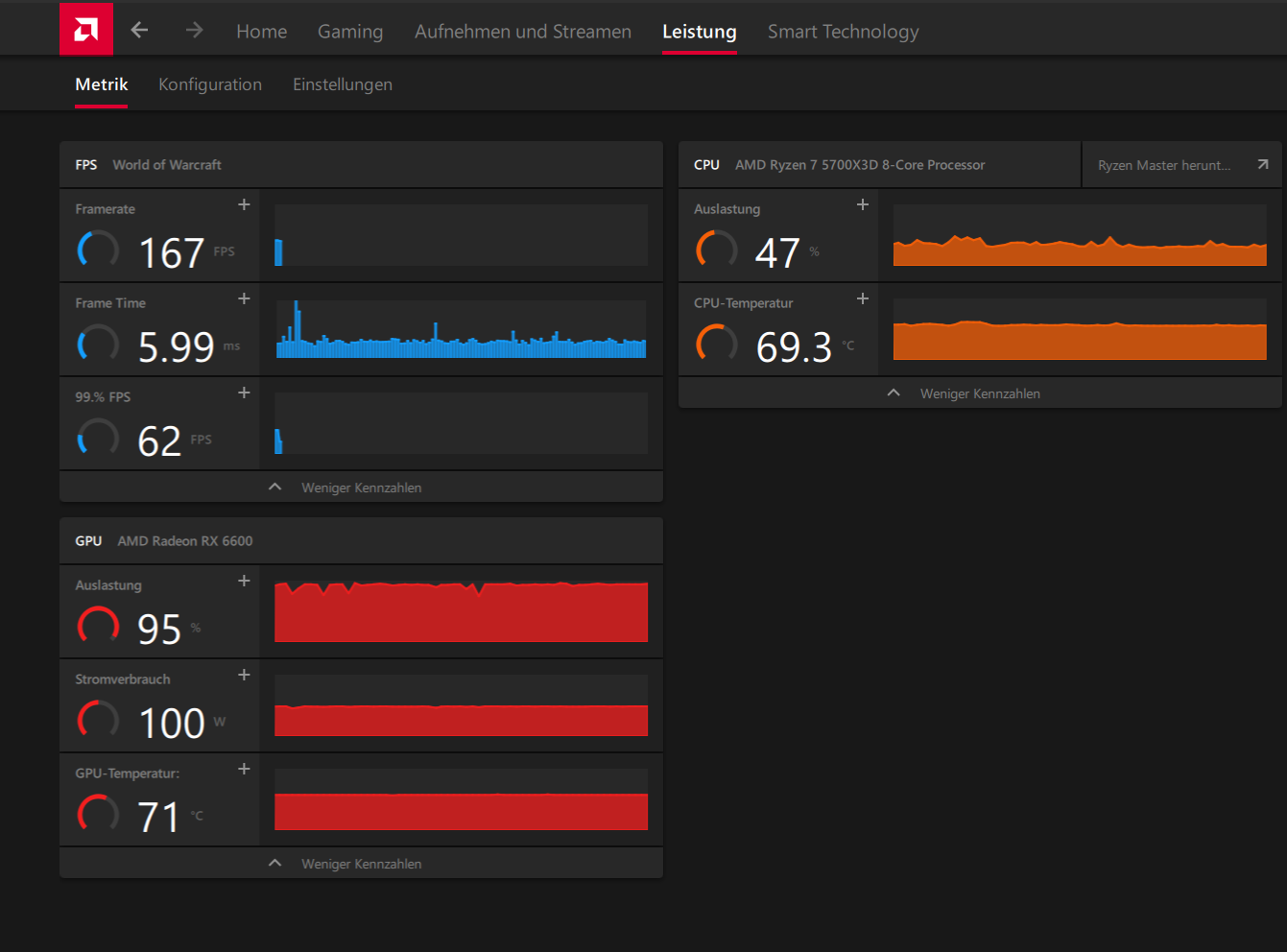

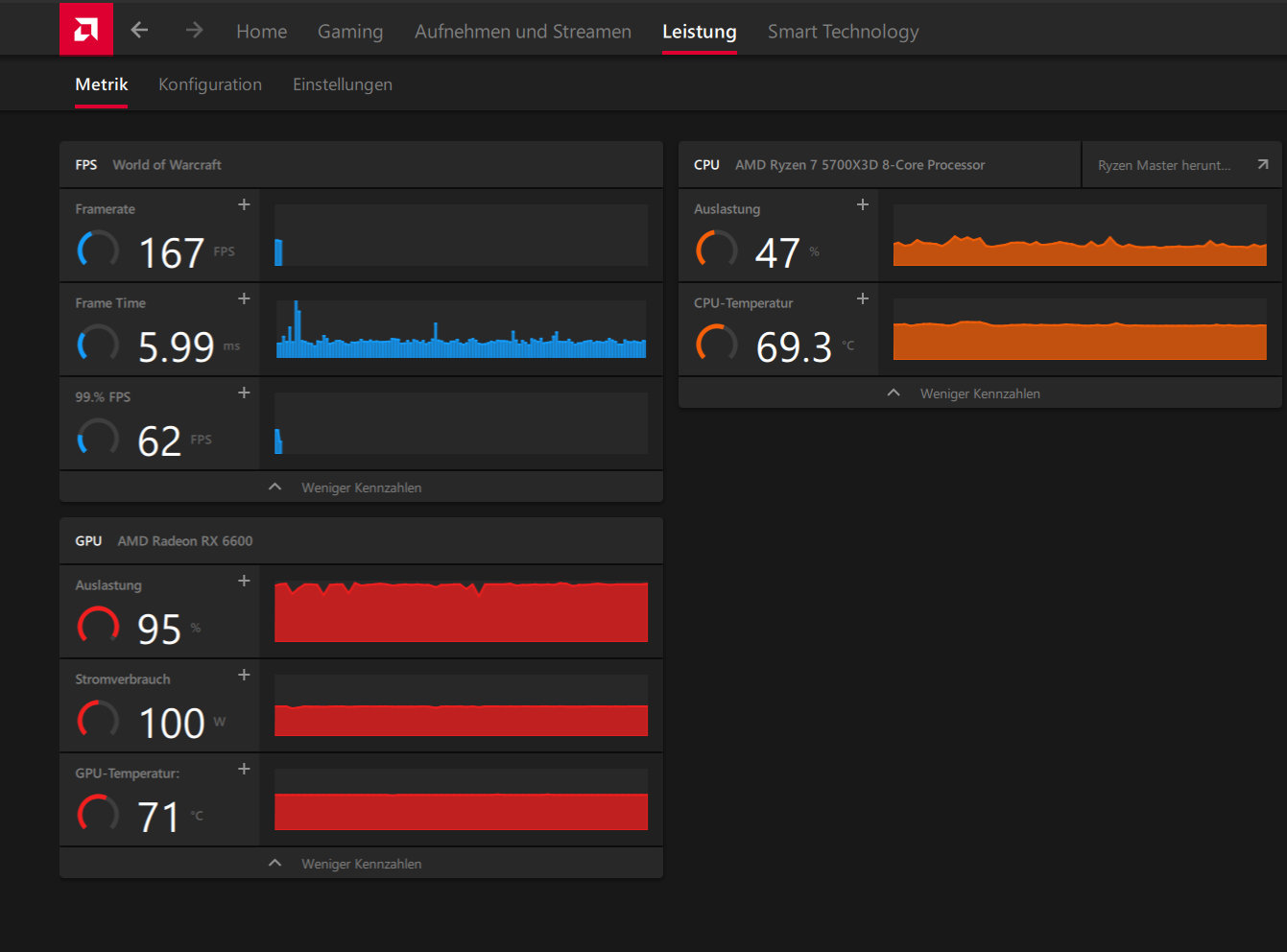

@iNikolaus die Temperaturen bei dir sehen bei CPU un GPU auch soweit ok aus ?
also wintergrasp hab ich wenn der so voll is wie bei ihm maybe 20fps XD und unter 60 fps ist es einfach unspielbar und bockt nicht, vorallem wenn 30 fps, also mit wie viel weniger fps soll man sich zufrieden geben, wenn du nicht mal dingen ausweichen kannst vor fps drops, spiele wie LoL oder so spiel ich easy auf 300fps auf max settings, aber denke mal nicht anspruchsvoll?
cpu ist so auf 70 grad und gpu auch
vor raid pull habe ich diese werte:

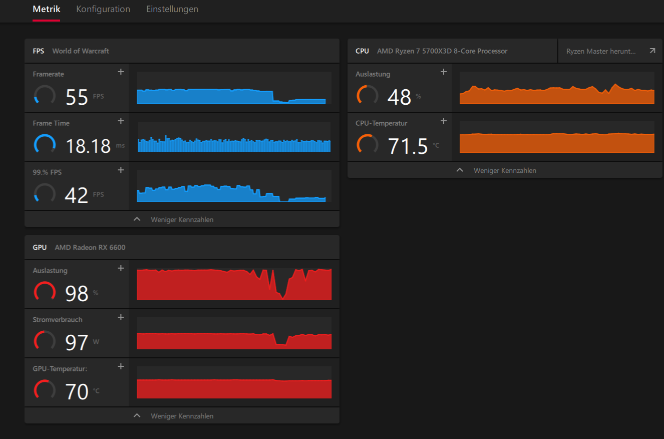

und diese werte wenn ich settings im raid von 3 auf 8 mache:
wobei ich irgendwie etwas mehr fps habe als sonst, maybe ja auch wegen den 3600

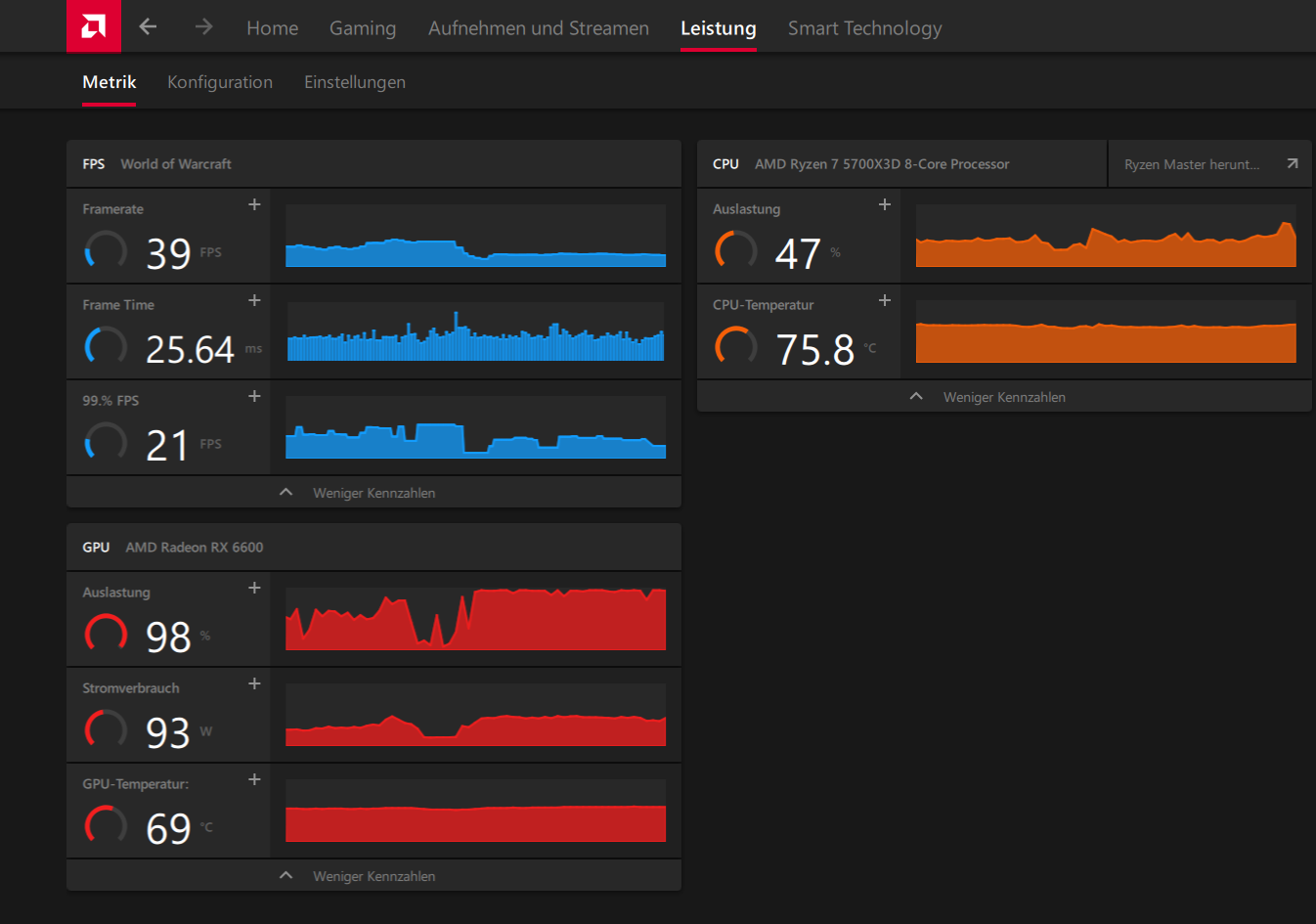

woran wurde jetzt festgemacht das ich am cpu limit bin eigentlich? gpu ist ja bei 98% und cpu bei 40-50%
Zumindest die Screens in #44 sind immerhin 95% GPU... Jetzt einfach mal die Settings runter und testen, wieviel die CPU schafft.

iNikolaus schrieb:
auf max settings im raid habe ich:
ja da siehsde ja 98% GPU Auslastung, wo du dann halt im GPU Limit hängst und sieht ja mit max. Settings bei ihm kaum besser aus oben im ersten Video
Jetzt mach doch Sackzement mal einen Test in niedriger Grafikqualität und schau, was rauskommt!
