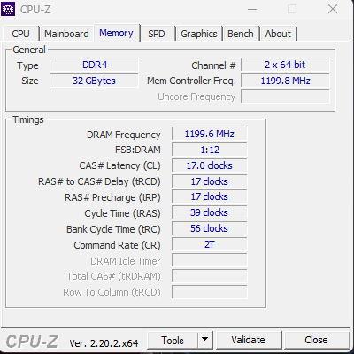

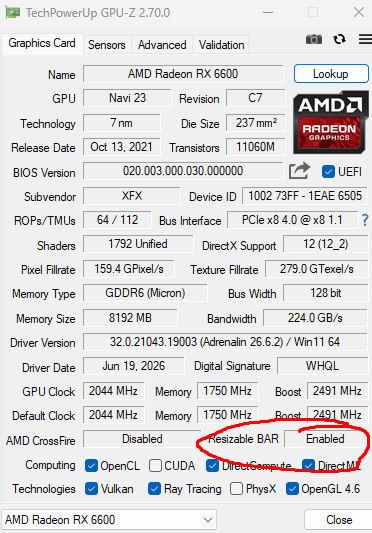

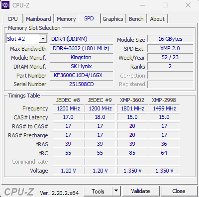

also habe schonmal screens gemacht, ingame teste ich gleich aus sobald ich zeit habe, muss dafür extra nen raid finden und hauptstadt

@iNikolaus ja dein Ram läuft nur mit 2400 statt 3600MT/s, solltest mal ins Bios gehen und das XMP Profil laden
Reaktionen: djducky
Dein RAM läuft auf 2400, du solltest XMP aktivieren, dann gehen immerhin 3000 und im zweiten XMP Profil sogar 3600 falls die CPU das mitmacht.
Dürfte im CPU Limit ein bisschen was bringen.
Reaktionen: Verak Drezzt
@djducky hat wohl zwei XMP Profile, sollte mal versuchen das 3600er zu laden, wenn die Kiste damit net läuft dann manuell auf 3466 oder 3200 runter gehen
Reaktionen: djducky
