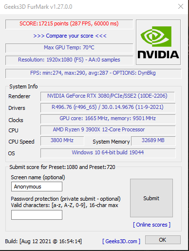

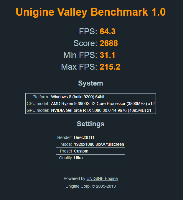

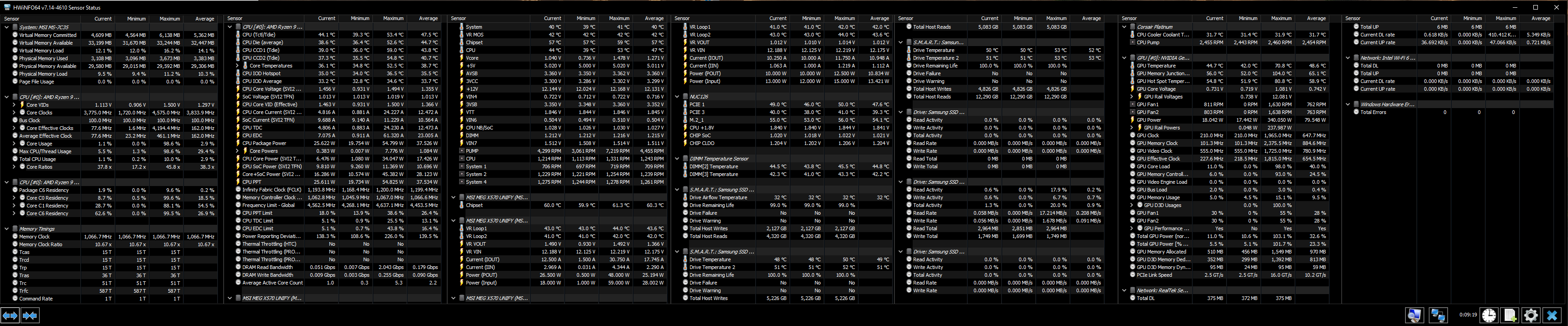

So mal ein Update:
1. BIOS zurückgesetzt (Game Boost Off/XMP ebenfalls)
2. RAM mit Memtest getestet = keine Fehler
3. Valley und Furmark Laufen lassen und dabei das HWInfo offen gelassen (Bilder unten)
Funktioniert soweit alles ohne abschaltung...
ABER wenn ich nun Prime95 laufen lasse (Small FFTs test L1/L2/L3 caches, max Pow/heat/CPU stress) schmiert die Kiste wieder ab..
Noch jemand eine Idee was Softwareseitig probiert werden kann..
Denke mittlerweile das das MB oder die CPU einen fehler haben/generieren
