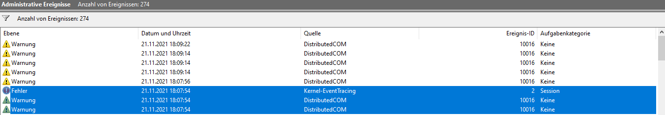

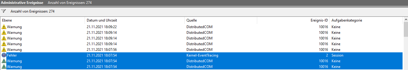

Immer wenn das System neu startet sind die folgenden 3 fehler in den Ereignissen
Das mit dem Takt versuche ich gleich mal. Denke jedoch, dass dies das Problem nicht verbessert

Die Fehler sagen mir erstmal nichts. Hast du irgendwie die Möglichkeit die CPU in einem anderen System zu testen, oder eine andere CPU auf deinem Mainboard zu testen....Netzteil tauschen?
Irgendwie den Fehler eingrenzen .;)

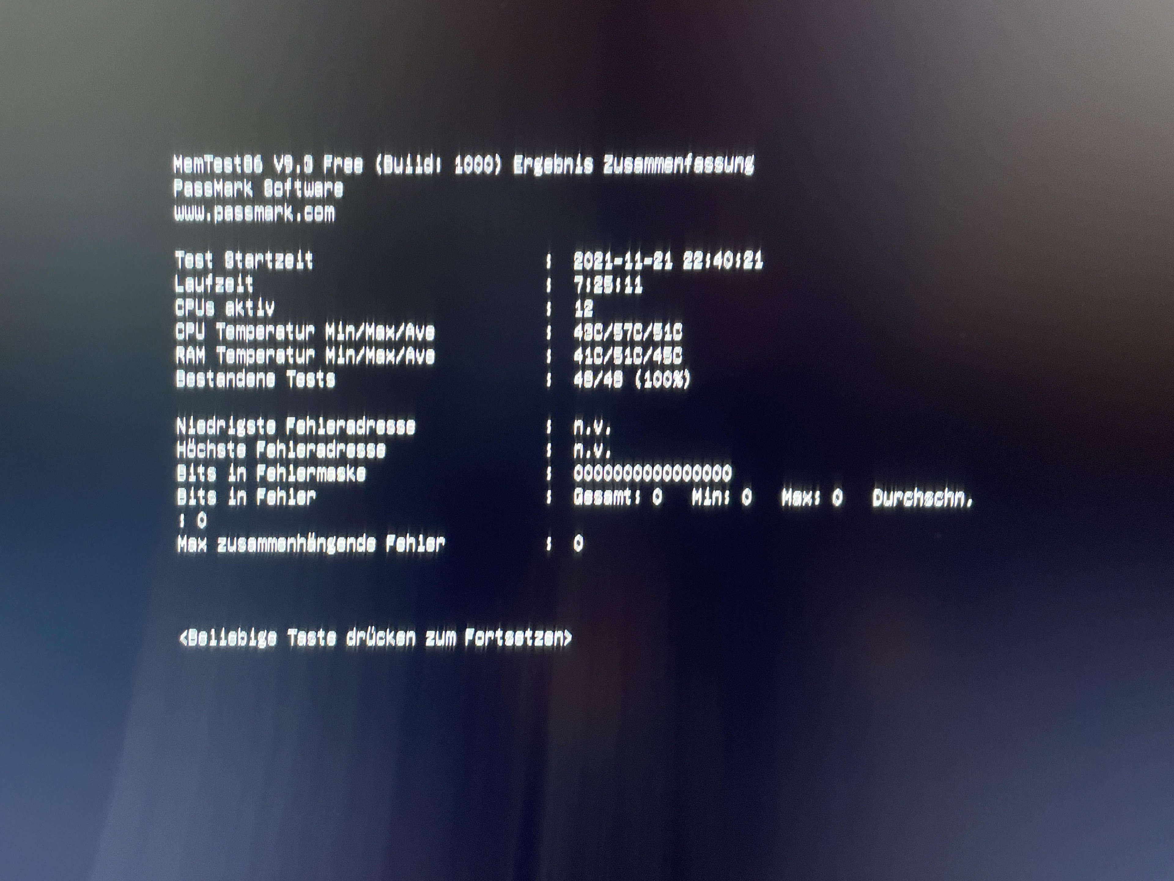

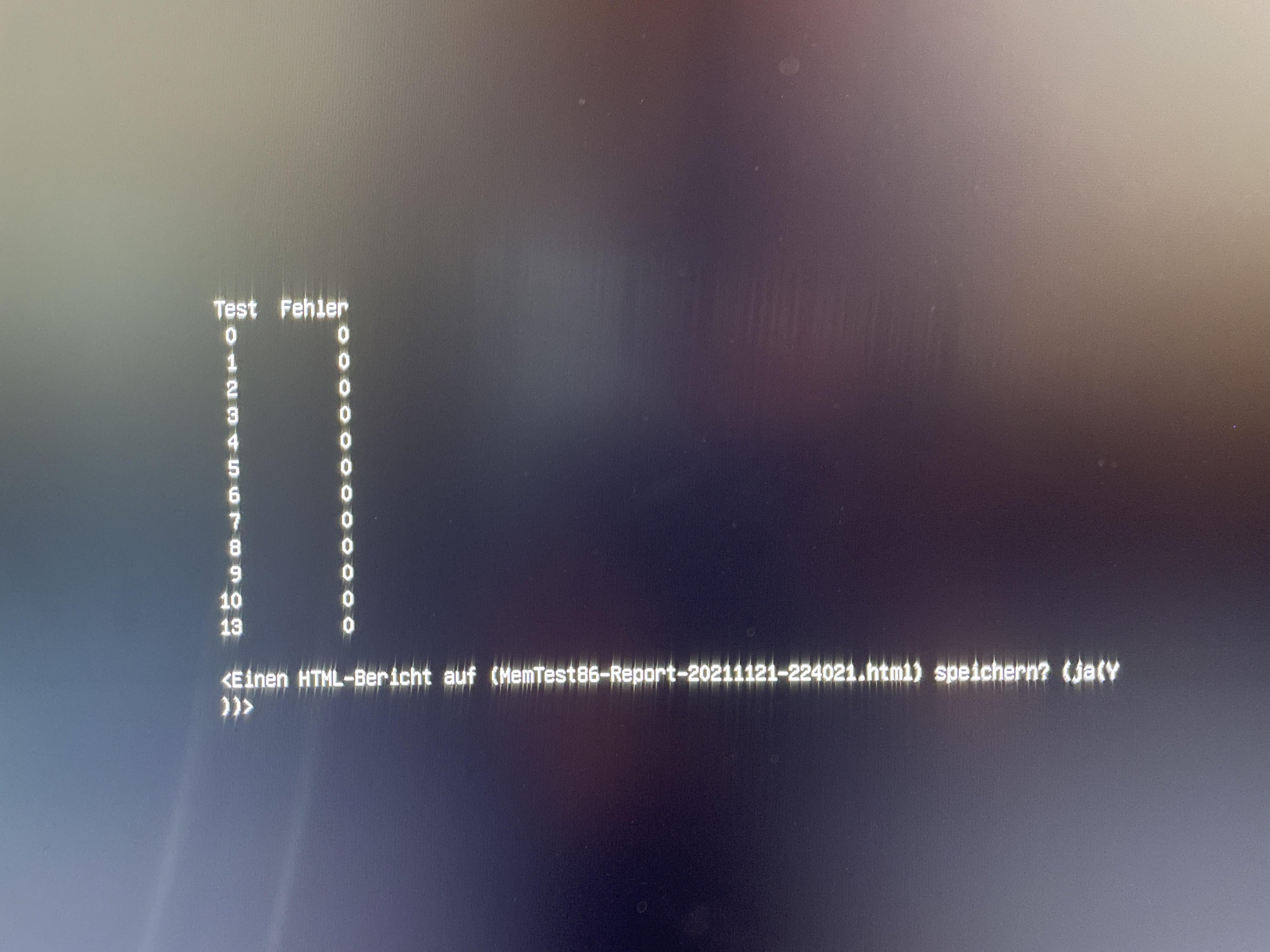

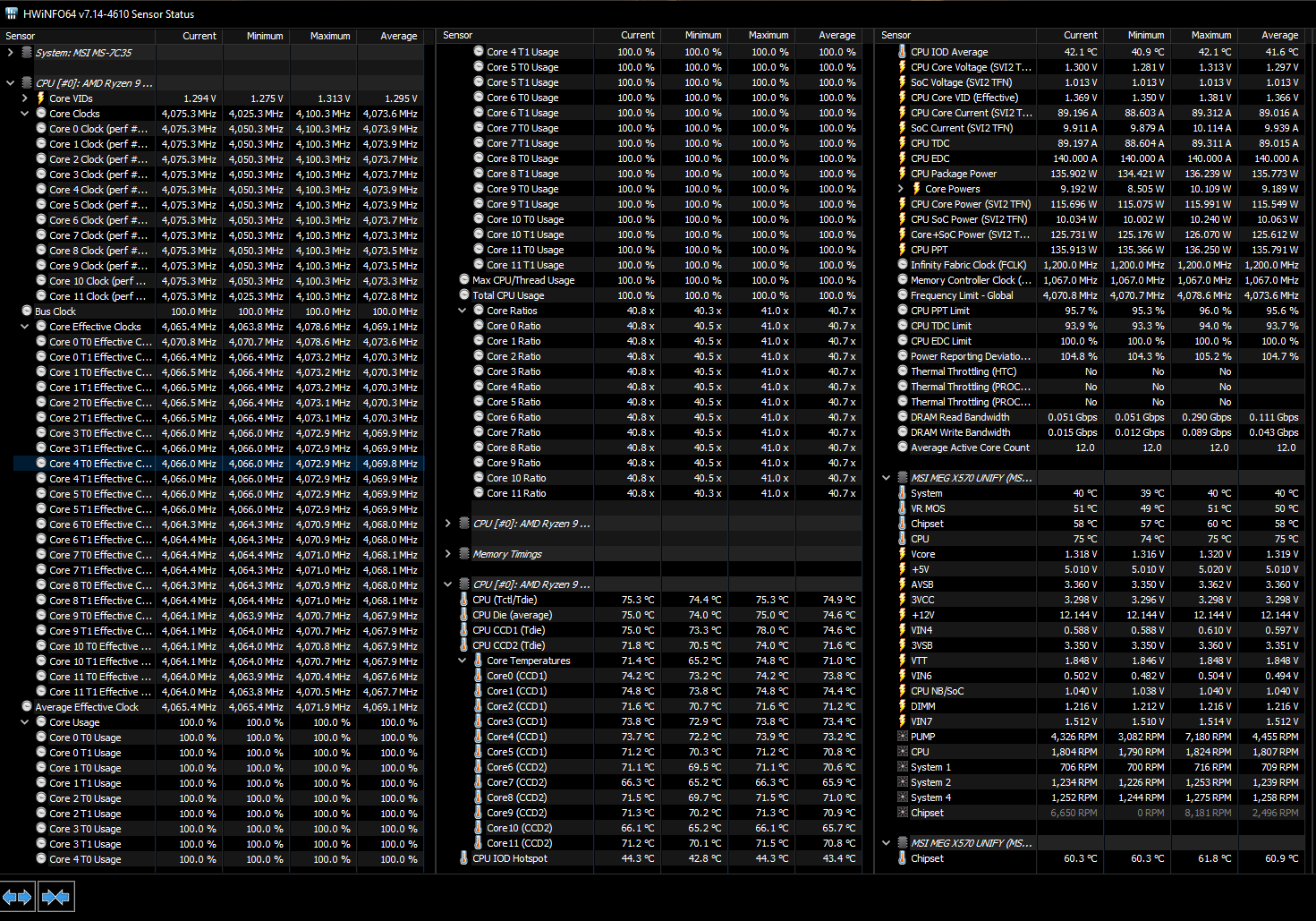

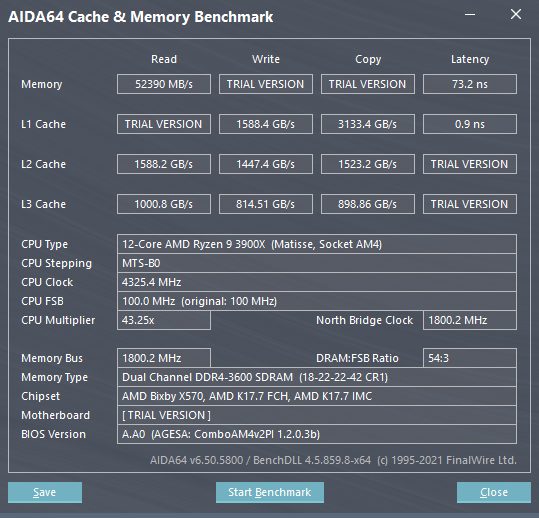

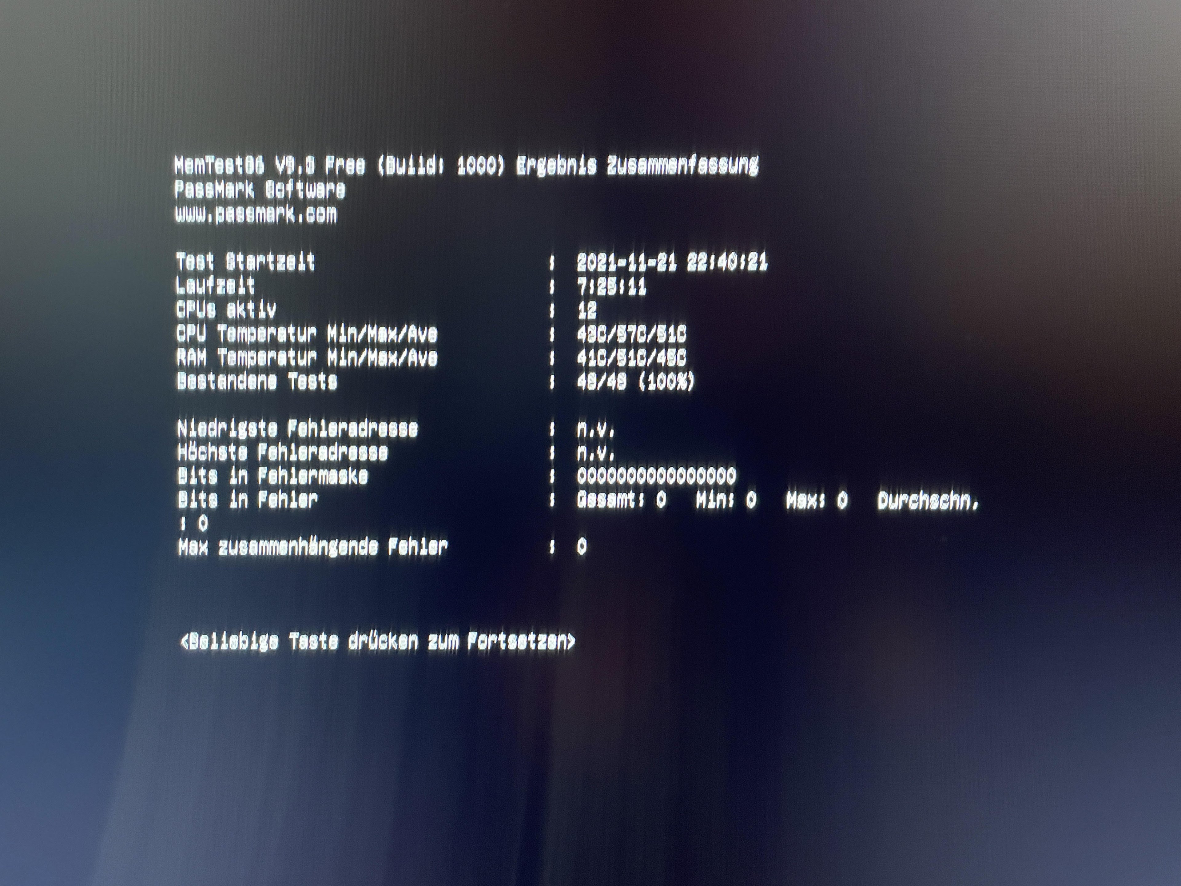

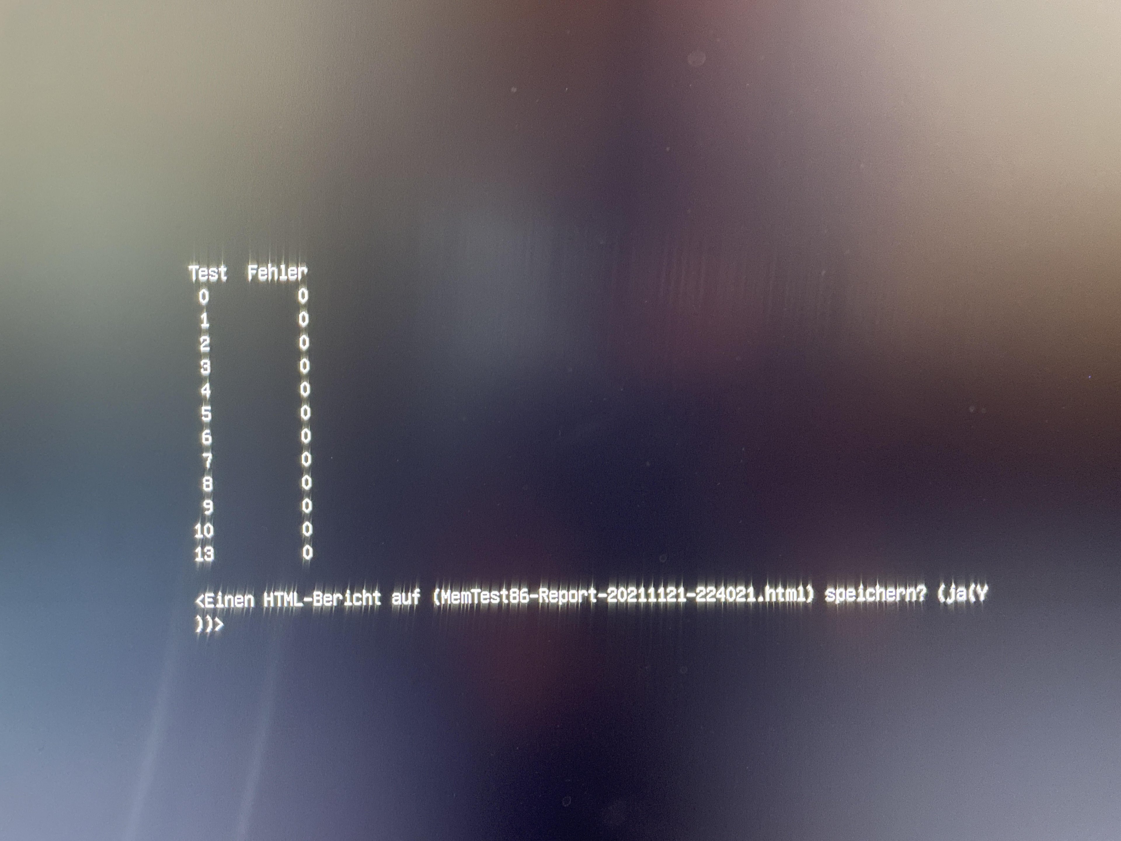

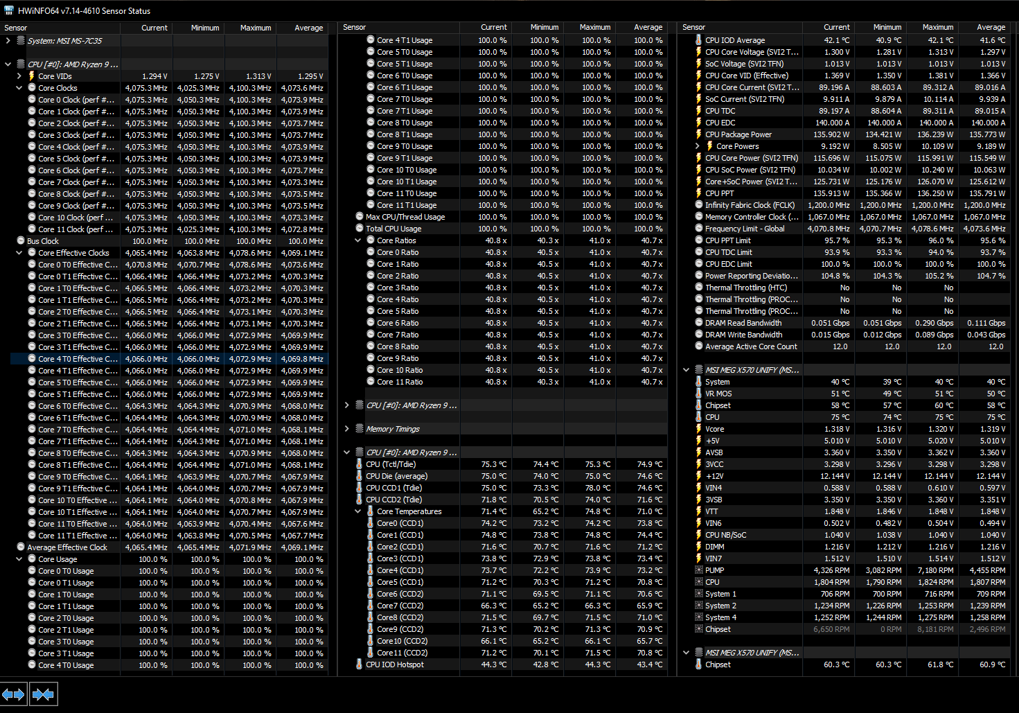

So hab über Nacht noch einige Tests laufen lassen. Grundsätzlich kann ich den Fehler irgendwo ab dem Stromeingang bis zu den RAM verfolgen. CPU läuft unter Volllast ohne Probleme mehrere Stunden durch. Sobald der Arbeitsspeicher jedoch eine Auslastung von 98% erreicht wird es kritisch. Der RAM selbst ist gemäss Memtest (hat 7,5h gedauert) fehlerfrei.

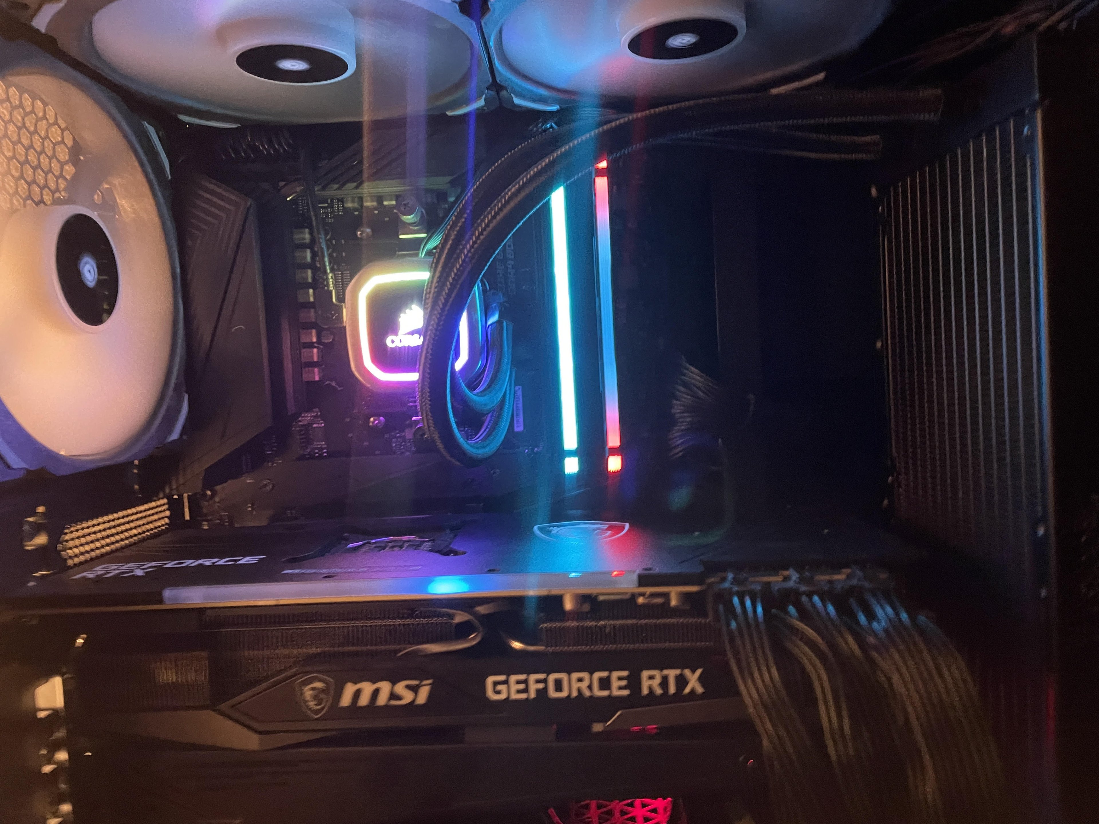

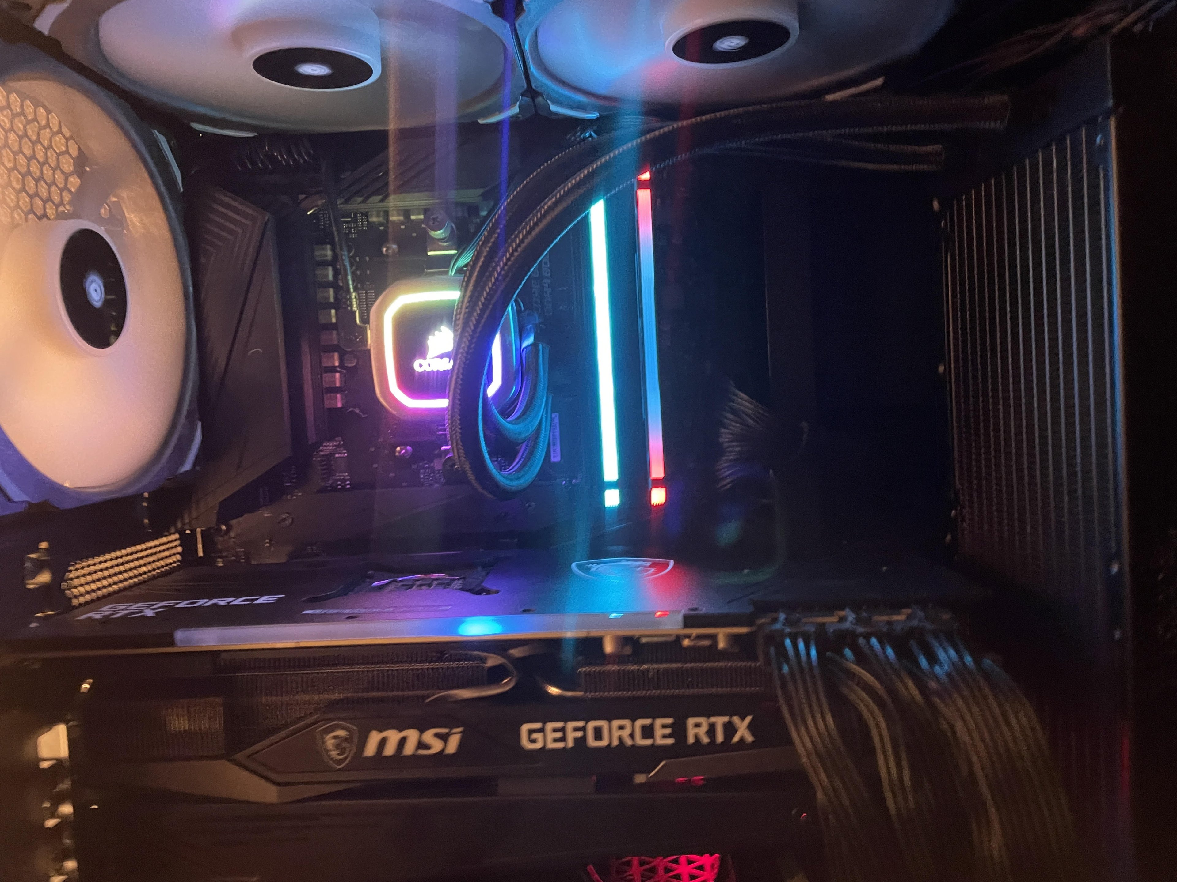

Mir ist aufgefallen, dass der zweite RAM Stick mittig nicht mehr Leuchtet.. was auch immer da das Problem sein mag.
Dementsprechend gehe ich davon aus, dass entweder das Netzteil den RAM nicht versorgen kann, oder das das MB einen Fehler hat und der RAM nicht mit dem benötigten Strom beliefert werden kann.
Entferne mal den einen RAM Riegel und schau, ob die Probleme verschwinden. Wenn JA - dann ist die Sache klar. Wenn nein, dann vermute ich MoBo oder Netzteil.

Schalt mal Spaßeshalber das RGB der Riegel ab. Irgendwie müssen ja schließlich auch die Steuerdaten derer übertragen werden, nicht das da einen Engpass unter voller Last auftritt. Gerade dann wenn die LEDs mit hoher Frequenz ihre Farben wechseln. Das kann z.b auch dem Ausfall der Beleuchtung auf einen der Riegel unter "Stress" erklären.
