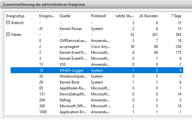

Kannst du in der Ereignisanzeige schauen ob du da zufällig WHEA Fehler findest?

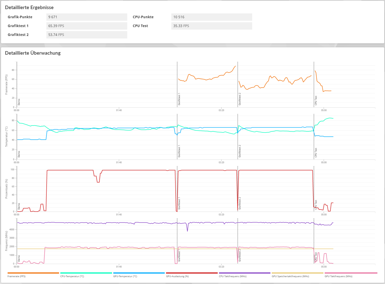

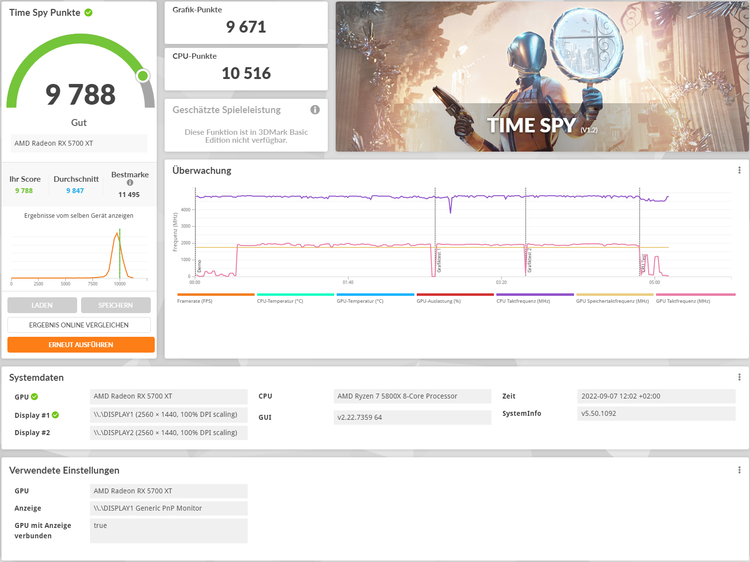

Schau mal ob der PC bei ein paar durchläufen 3DMark auch abstürzt.

Ich habe einen Eintrag mit WHEA gefunden (siehe Bild).

Hast du die CPU neu gekauft? Wenn du explizit erst seitdem Probleme hast würde ich die direkt tauschen lassen, es kommt leider vor dass die ab Werk defekt sind.
Ja, die CPU ist im neuen Zustand geliefert worden. Das Problem tritt auch erst seit dem Wechsel auf.
Vielleicht ist das die beste Idee, danke. Ich hatte es befürchtet, wollte aber alles andere erst ausschließen.
@Stormfirebird ich habe mit 3DMArk einen Time Spy Test durchgeführt, das Ergebnis habe ich mal in den Anhang gepackt.
Außerdem habe ich dem Verkäufer geschrieben. Ich kann die CPU für eine Überprüfung und möglichen Tausch zurücksenden. Mal sehen, was dort raus kommt.
Vielen Dank soweit erstmal.
Wahrscheinlich werden die dir die CPU wieder schicken. Wenn du noch unter den zwei Wochen bist lass die zurückgehen oder bestehe auf einen direkten austausch du musst dich da nicht damit abspeisen lassen dass die den "prüfen" wollen.
Sobald du WHEAs einfach so hast ist eig. meist die CPU im Eimer.

Wenn du WHEAs hast, kann das in jedem Laststadium passieren, theoretisch könnte dir die Kiste auch im Idle abschmieren. Warum sie das nicht macht kann ich dir nicht beantworten aber die CPU ist sehr wahrscheinlich dafür.
Da die CPU frisch ist würde ich mir die option mit der geringsten Wartezeit rauspicken, zum Hersteller schicken wäre da vermutlich das langwierigste.
