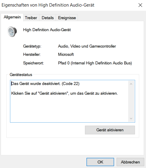

alf420 schrieb:
Dann deaktiviere mal die onboad Soundkarte
welche davon?
also bei "High Definition Audio-Gerät" ist nur der piep Ton, war aber auch irgendwie klar, oder nicht?

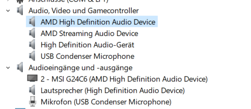

Dein Monitor scheint einen Audio-Ausgang zu besitzen.
Du solltest deinen Kopfhörer mal direkt am Monitor anschließen.
das funktioniert sogar, also das piepen ist verschwunden und ich höre etwas
d.h. entweder sind die Treiber irgendwie kaputt, kann aber eigl. nicht sein
oder das Mainboard ist kaputt an der Stelle

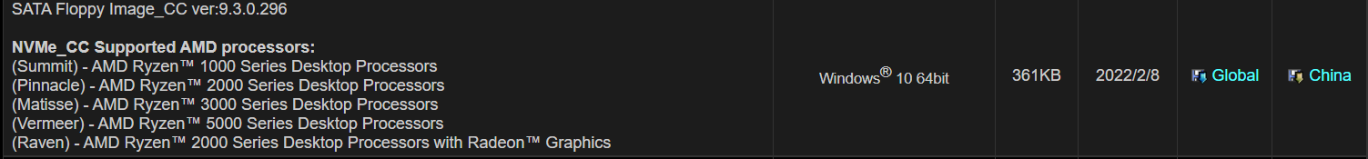

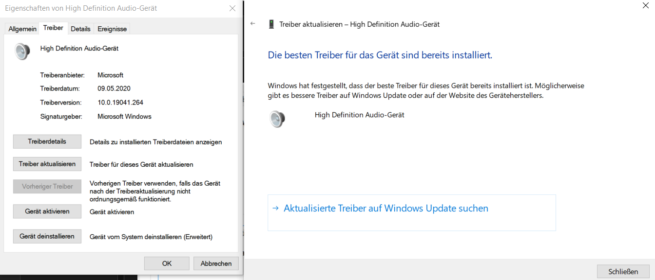

Cerebral_Amoebe schrieb:
Ich würde nochmal den Treiber von der ASRock-Seite probieren.
https://www.asrock.com/mb/AMD/B450M-HDV R4.0/index.de.asp#Download
Dann ein anderes Netzteil ausprobieren und wenn es dann immer noch ist, das Board reklamieren, falls noch Garantie vorhanden ist.
Die zwei Möglichkeiten gibt es, ja.
Try3dds schrieb:
wie installiere ich sowas?
Herunterladen und installieren...?
das ist ein BIOS update oder nicht? muss ich das auf einen USB stick ziehen?
Setup öffnen oder so geht da ja nicht
ja, habe ich jetzt auch bemerkt gehabt
hatte dass hier installiert
