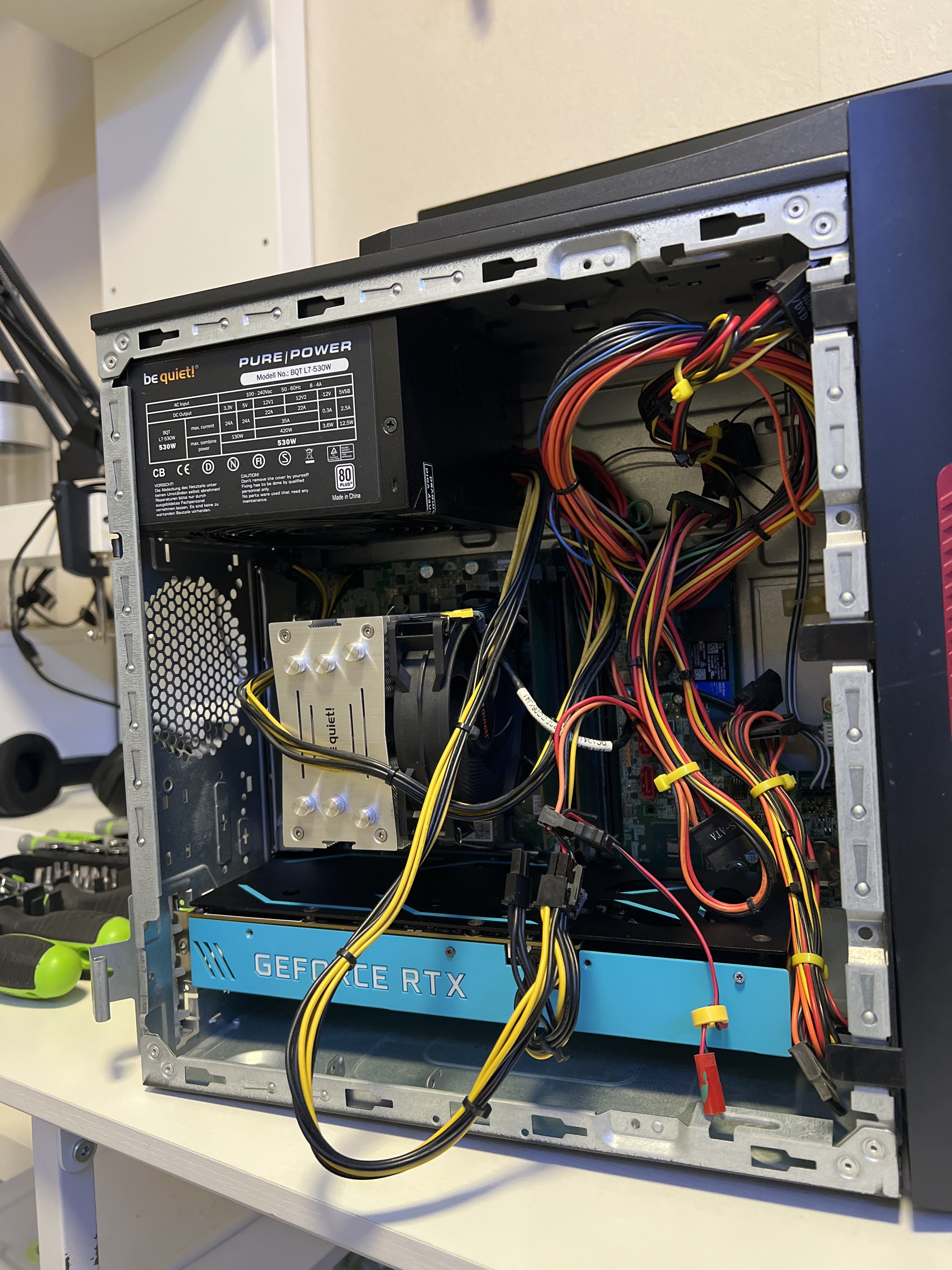

Ich habe heute Mittag meine Grafikkarte ausgebaut, um diese zu reinigen und die Wärmeleitpaste zu erneuern. Nach dem Wieder einbauen der Grafikkarte piept der PC dauerhaft und bootet nicht mehr. Ich hatte das Problem schon mal, da hat der PC aufgehört zu piepen, als ich die Wärmeleitpaste entfernt hab, da zu viel drauf war
Gefühlt wirklich alles mögliche, ich habe die Karte seitdem 5 Mal ausgebaut und alles überprüft, es ist auch alles wie vorher.

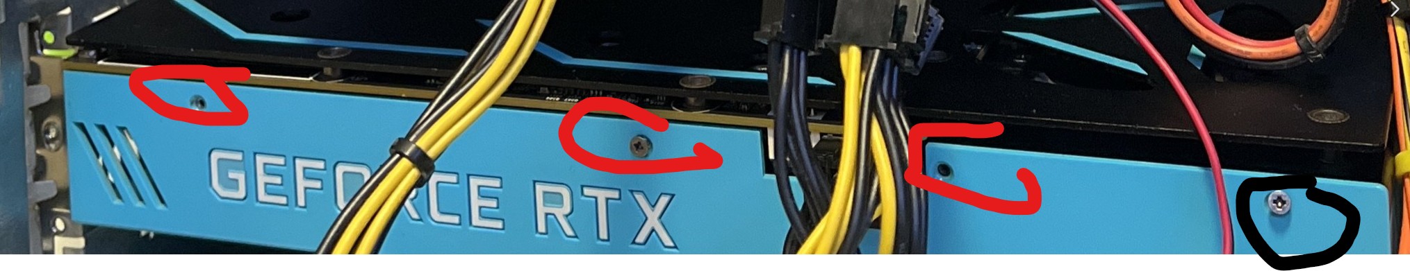

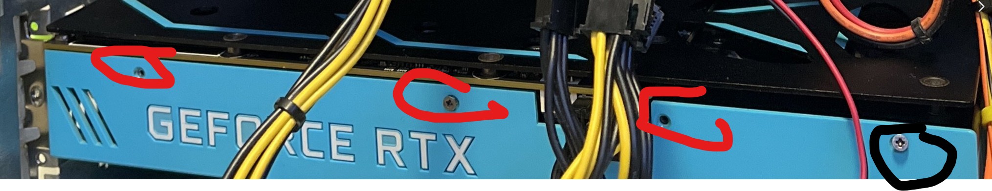

Reaktionen: Baal Netbeck und lazsniper
Tekkno_Frank schrieb:
Also mal ganz ehrlich?
Wenn Du auch so die WLP ausgetauscht hast wundert mich das gar nicht?
Nochmal zerlegen und komplett reinigen neu und dann vorsichtig und vor allem richtig zusammenbauen.
Ggfs. hast Du was zerschossen!
Und nein, das ist kein Angriff auf Dich!
Ich habe die ersten drei Male alles perfekt zusammen gebaut aber wenn ich bei jedem weiteren Test alle Schrauben anbringe dann kostet mich das nur noch viel mehr Zeit. Mache ich
OK, die Info fehlte.
Biepen kann auch bedeuten, dass er sagt kein Bildausgang/ Kein Monitor. Wie ist denn der angeklemmt. Mein PC mault wenn mein Samsung Monitor nicht an ist.
Du hast also die WLP NUR der GPU gewechselt? Steckt Sie richtig im Slot, ist der verrriegelt? Auf dem Bild ist die GPU auch nicht fixiert. War das schon mal gemacht?

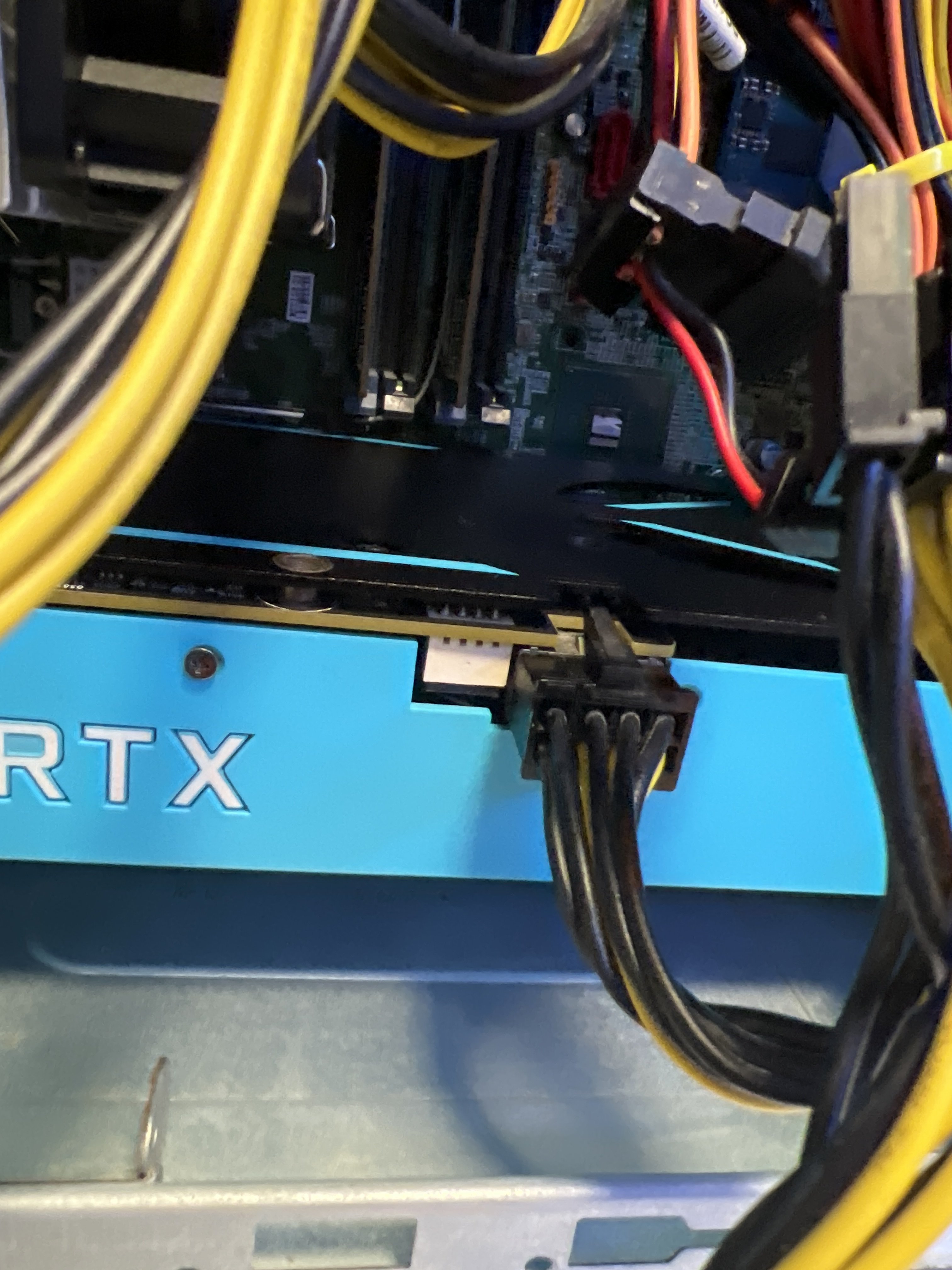

Manche Grafikkarten schalten auch auf stur und stellen sich Tod wenn deren Lüfter nicht funktionieren/angeschlossen sind.
Mal gucken ob du diese auch wieder eingesteckt hast und ggf. auch die einzelne Ader des Tachosignals nicht locker ist...
