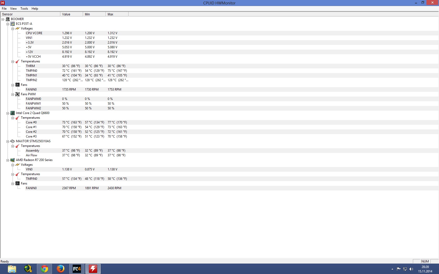

Ich habe seit neuestem das Problem, dass mein PC anfängt zu piepen, wenn er zu stark belastet wird. Ich weiß nicht woran es liegt. Kann jemand helfen? Ist vielleicht was zu heiß oder liefert das Netzteil zu wenig Strom? Ich habe mal HWMonitor laufen lassen um euch die Temperaturen zu zeigen.

Sind die obigen Temperaturen unter Last oder im Idle (nix Tun).
Geht der PC dann aus wenn er piept oder piept er einfach nur?

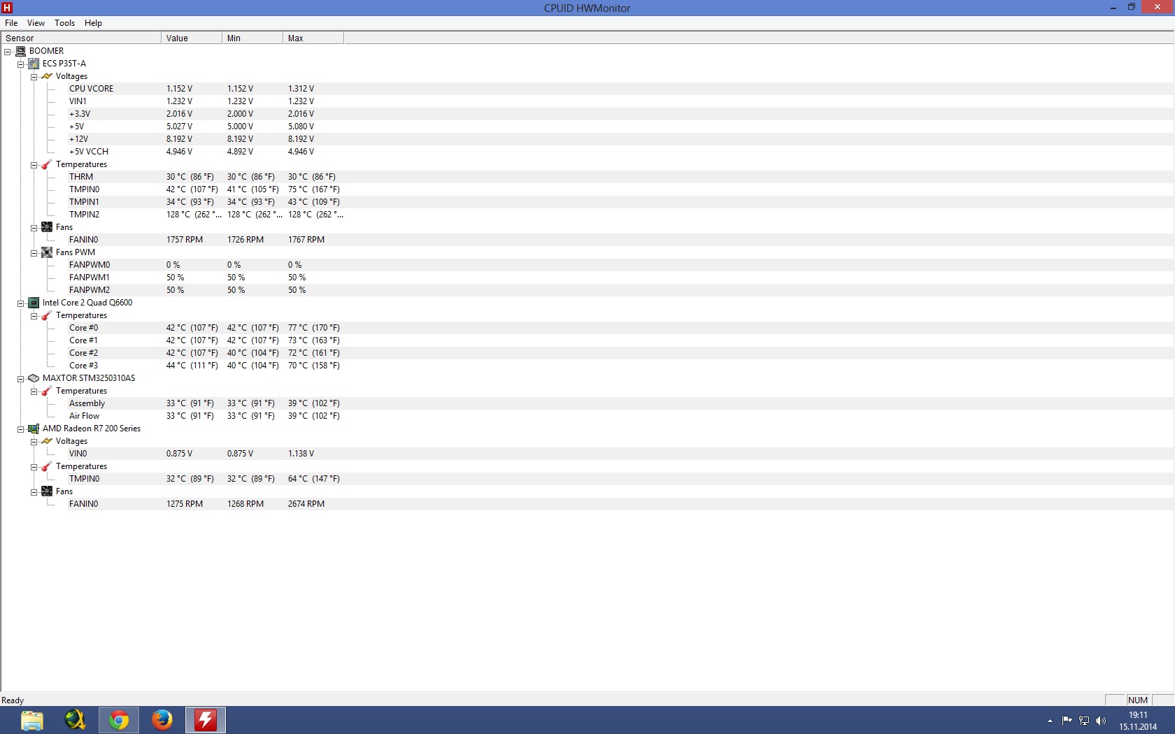

Mach genau dann, wenn er piept, einen Screenshot von den Temperaturen (sollte der PC nicht ausgehen).
Ist der PC von dir oder von irgendjemand anderem als dir seit dem du ihn hast mal gereinigt worden?
Denn ich vermute mal, dass das piepen für das Erreichen der CPU-Warntemperatur ist.
Und wenn Kühler/ Lüfter verdreckt/ verstaubt sind, werden die wohl eher nicht mehr in der Lage sein die Komponenten wie Grafikkarte und CPU vernünftig zu kühlen.
Öffne mal das Gehäuse und guck dir den/ die Lüfter und Kühler an. Wenn die so oder ähnlich verstaubt/ verdreckt sind wie z.B. https://www.google.de/search?q=pc+v...a=X&ei=LaFnVNS-GKTgywPSioKgDw&ved=0CAYQ_AUoAQ hast du die Ursache und es bedarf einer Reinigung.
Das ist kurz nachdem es angefangen hat zu piepen. Gereinigt habe ich ihn erst vor kurzem.
