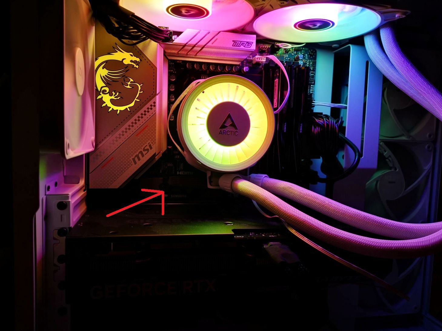

Ich habe einen neuen PC gebaut und alles lief gut.

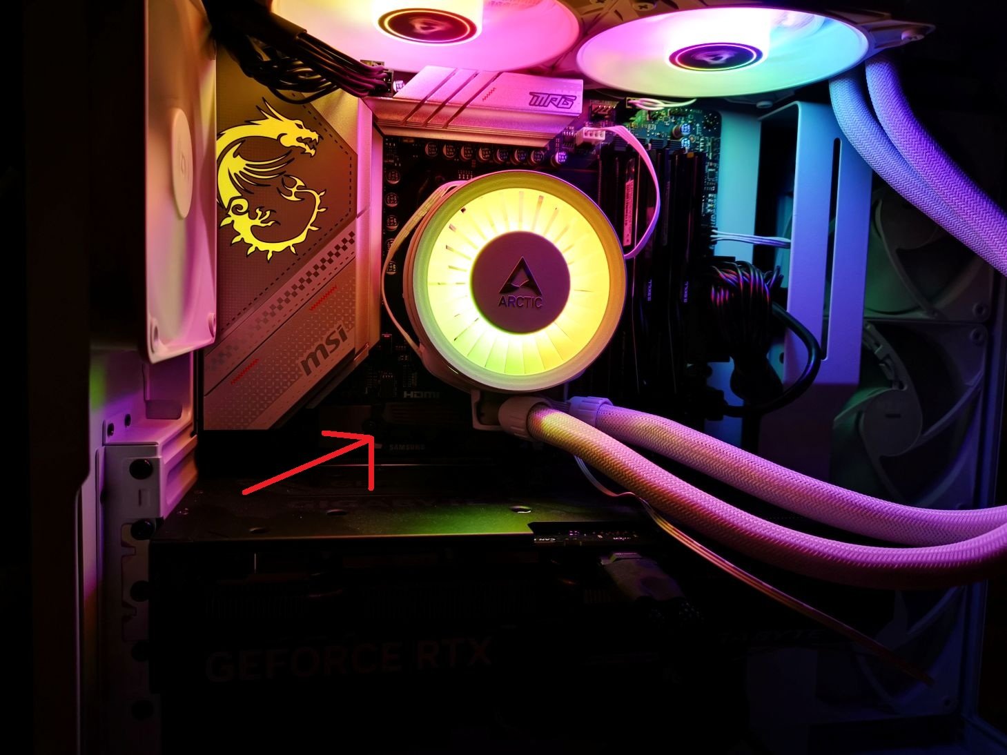

Nach einigen Tagen (also heute), spielte ich Satisfactory und ging schnell vom PC weg. Als ich zurück kam, war ich im BIOS und auf dem Mainboard leuchtete die "BOOT" LED. Ich stellte auch fest, dass die SSD nicht mehr erkannt wurde. Nach einem Neustart ging aber alles wieder.
Danach habe ich die Temperaturen etwas überwacht und gesehen, dass die SSD je nach Anwendung zwischen 58°C und 65°C war (je nach Anwendung). Das war auch kein Stresstest, sondern einfach ein beobachten währen dem normalen Betrieb. Meine SSD sollte laut Spezifikationen maximal 70°C werden. Es ist also gut möglich, dass die SSD einfach zu heiss wurde.
Ich habe die Samsung 990 Pro 4 TB und die ist auch etwas eingeklemmt zwischen CPU und GPU. Die Belüftung ist da bestimmt nicht so toll. Zudem konnte ich nicht den Mainboard Kühler nutzen, weil die SSD bereits ein Heatsink hat.
Mein System:
Mainboard: MSI MPG B650 Edge WIFI
CPU: AMD Ryzen 9 7950X3D
CPU Kühler: Arctic Liquid Freezer III - 240
RAM: G.Skill Trident Z5 Neo 2x32 GB EXPO
Case: NZXT H9 Flow (weiss)
PSU: Corsair RM750x
GPU: Gigabyte GeForce RTX 4070 SUPER WINDFORCE OC (12 GB)
SSD: Samsung 990 Pro mit Heatsink (4000 GB, M.2 2280)
OS: Windows 11
Ich weiss nicht genau, was das beste vorgehen ist. Ich habe praktisch keinen Platz und durch die Bauart des Gehäuses (Glasfront) kann von vorne keine Luft zugeführt werden.
Es überrascht mich auch, dass eine SSD so heiss wird, ist das normal?
Hoffe ihr könnt mir ein paar gute Ratschläge geben :)

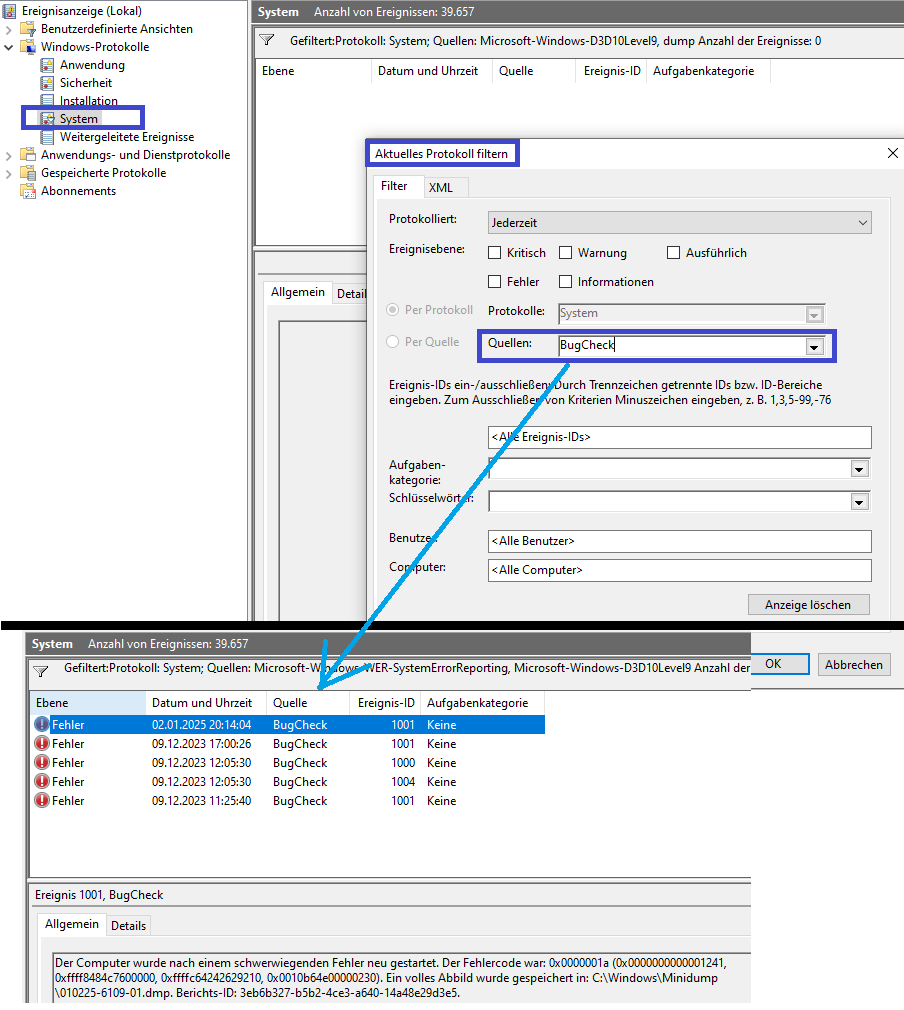

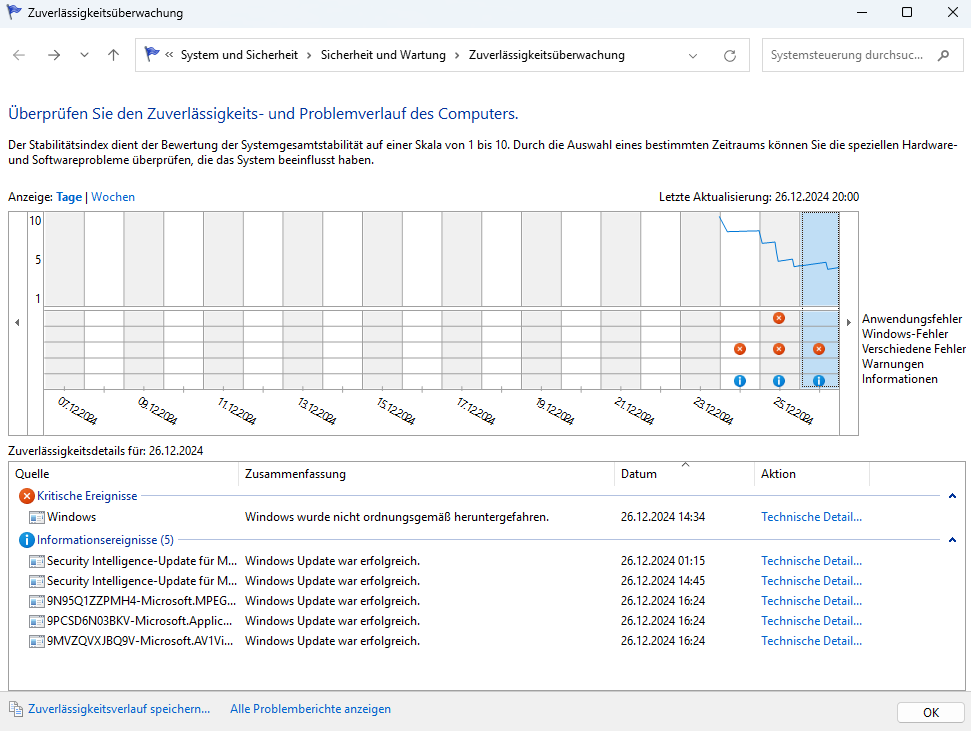

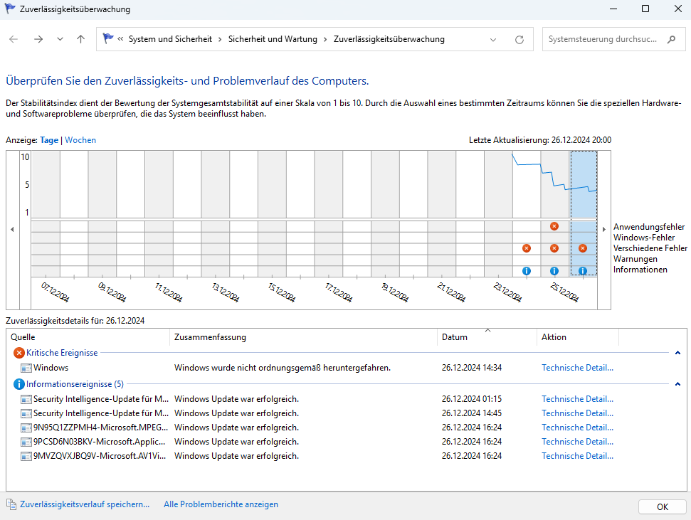

Was sagt der Zuverlässigkeitsverlauf?

Ein Foto mit Blitz wäre hilfreicher als die RGB Beleuchtung. :)
Der Kühler ist nicht groß, aber er sollte ausreichen und die Temps sind auch im Rahmen.

Die Zuverlässigkeitsüberwachung sagt, dass zur Ereigniszeit Windows nicht Ordnungsgemäss heruntergefahren wurde. Die anderen Fehlermeldungen bei den anderen Tagen hängen mit Bildschirmproblemen zusammen und haben damit wohl nichts zu tun.

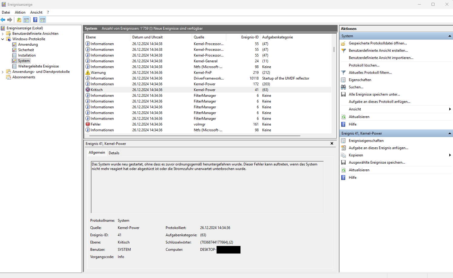

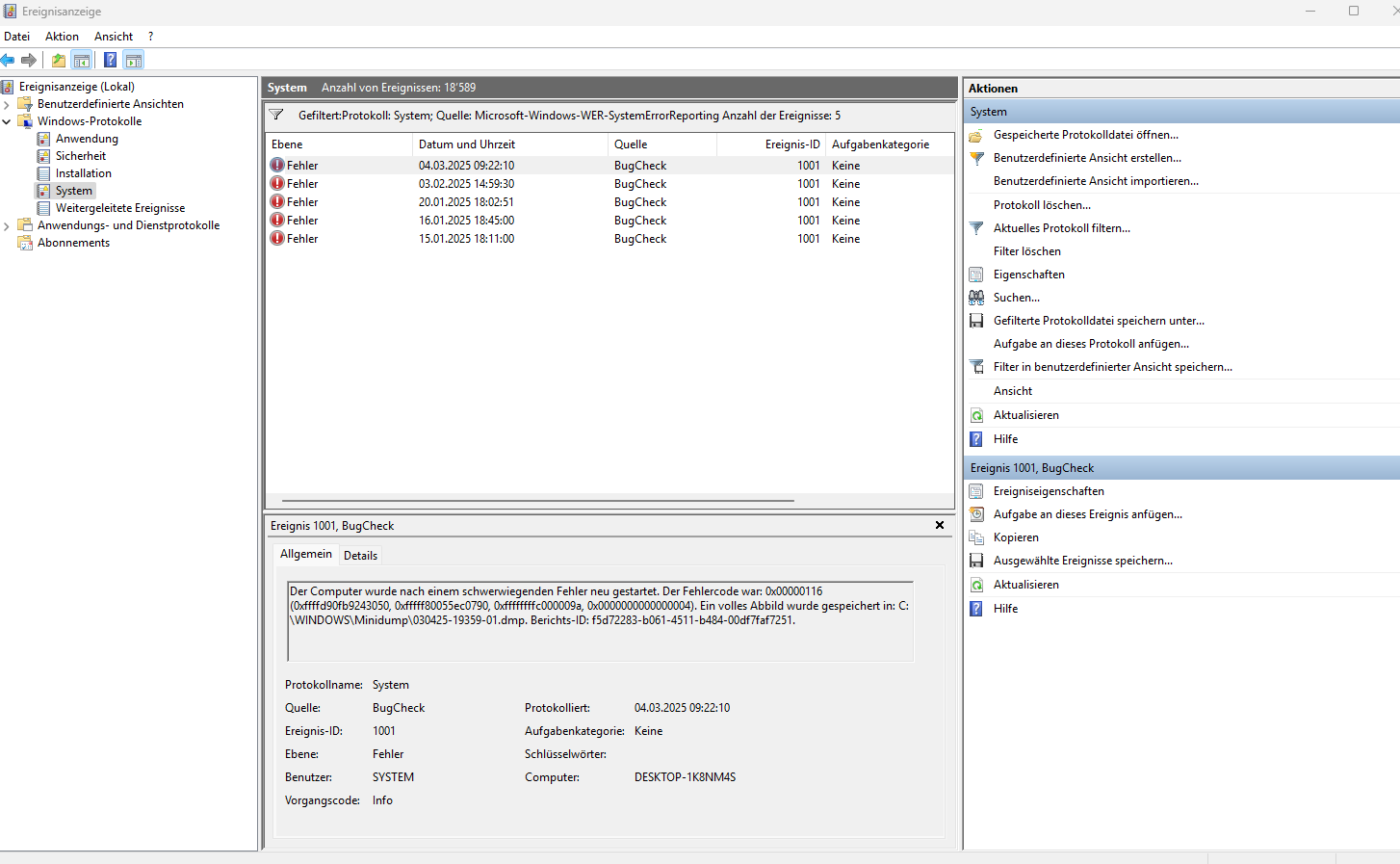

In der Ereignisanzeige habe ich während dieser Zeit einen kritischen Fehler gefunden:
Automatischer Neustart habe ich jetzt deaktiviert.

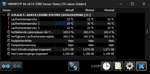

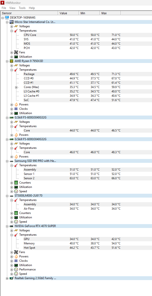

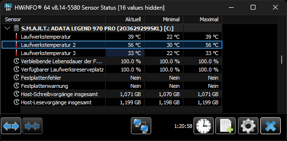

@lolum Temps nicht nur mit CDI prüfen, denn das zeigt nur die Temp vom Nand. Nimm HWinfo64 Sensorstab, Laufwerkstemp 3 ist die Temp vom Controller, der kann noch viel heißer werden als der Nand.
Die 70 max ° bezieht sich auf den Nand. Der Controller kann unter Vollast über 90° gehen, drosselt noch nix. Ist gefährlich. Besser drauf achten.

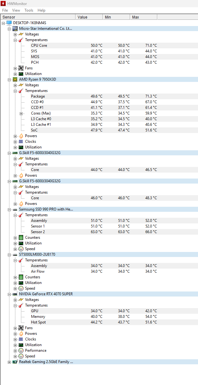

Hier ein Bild, wie die Temperaturen nach einem Absturz aussehen:

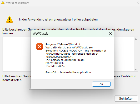

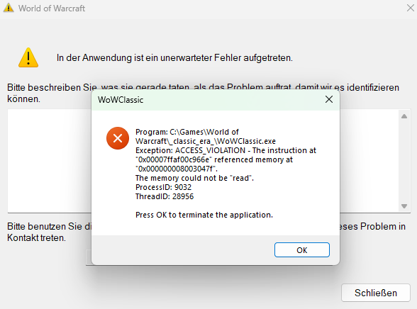

Ich habe auch in einem Spiel, was bisher immer Problemlos lief, plötzlich "Memory could not be read" Abstürze (muss kein Zusammenhang haben):
Im Anhang ist ein HWMonitor Report, direkt nach einem Absturz.

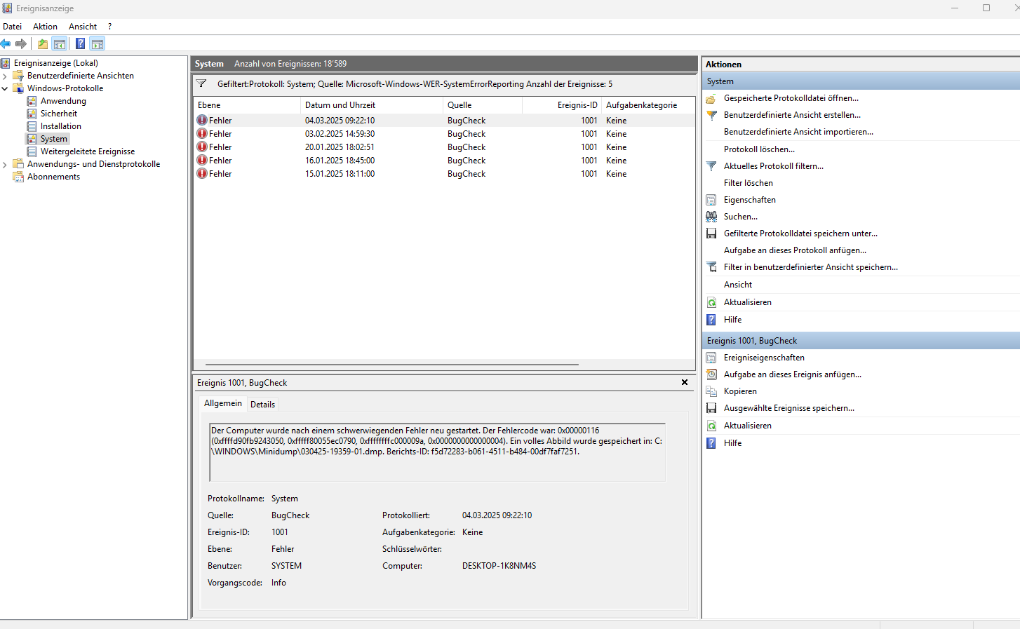

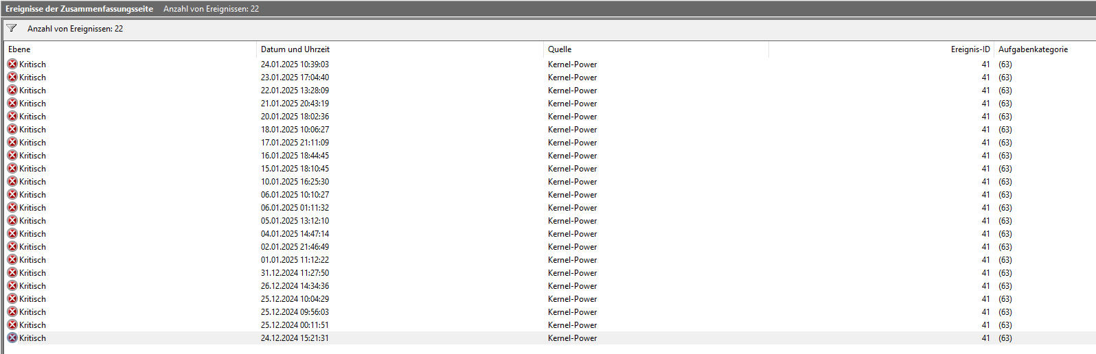

In der Ereignisanzeige sehe ich, dass ich seit dem 24.12.24 im ganzen 22 Bluescreens hatte.

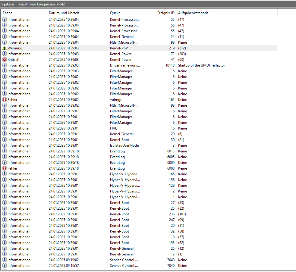

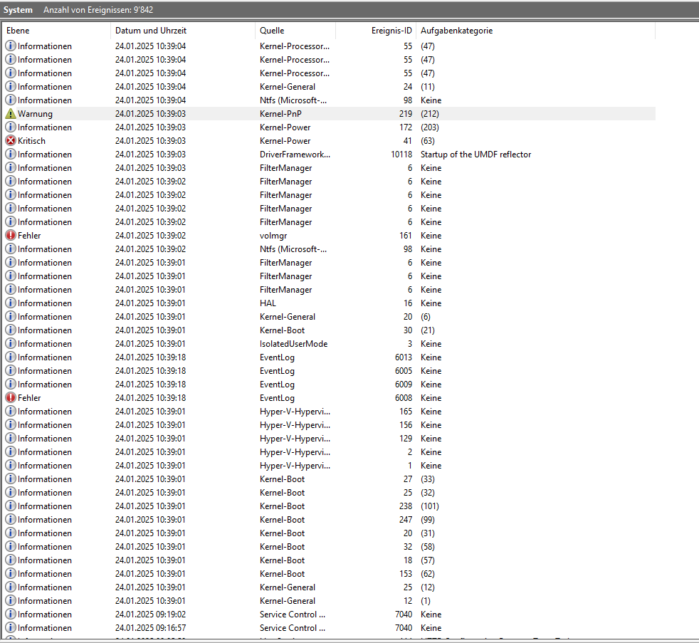

Hier sehr ihr, was vor und nach dem Bluescreen passiert:

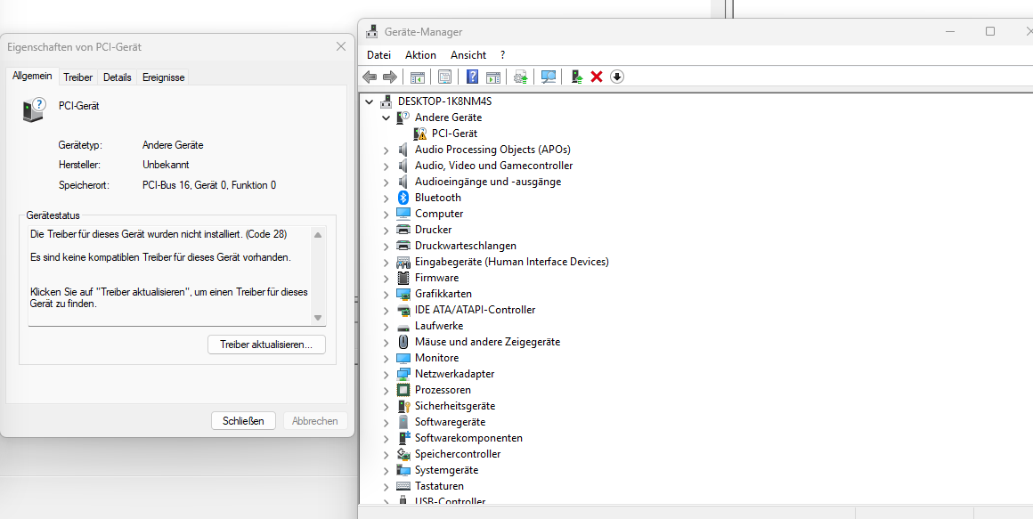

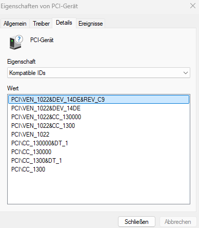

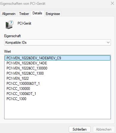

Im Geräte Manager habe ich ein Unbekanntes PCI Gerät gefunden:

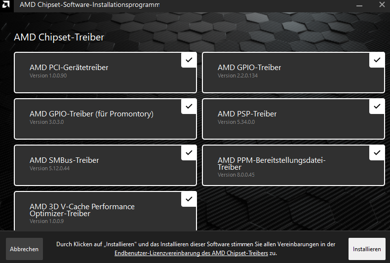

EDIT: Habe jetzt einige AMD Treiber installiert und das unbekannte Gerät im Geräte Manager ist weg.
EDIT2: Habe das BIOS auf die neuste Version geupdatet.
Da müsstest du nach "BugCheck" suchen. "Kernel Power" sagt nur dass der Rechner aus ging, ohne Heruntergefahren worden zu sein.
Chipsatztreiber sind sehr wichtig, wenn's das war. Du solltest da schon explizit schreiben, WAS installiert wurde, woher, und in welcher Version.
aktuell für AM4/B650 und Win 10/11: 6.10.17.152 vom 21. Oktober
und BIOS 7E10v1I vom 07. Januar sollte installiert sein. -> Downloads

Ich habe diese hier installiert. Ich weiss aber nicht, welche/r der fehlende war oder warum vorher das unbekannte Gerät im Geräte Manager war. Danach wars auf jeden Fall weg.
Hab jetzt noch den AMD NPU Treiber installiert von deinem Link.

lolum schrieb:
BugCheck habe ich bisher noch nicht gefunden in der Ereignisanzeige.
Unwahrscheinlich, dass es keine gibt, bei so vielen, unterschiedlichen Bluescreens. Filtern nach "Quelle = ..."

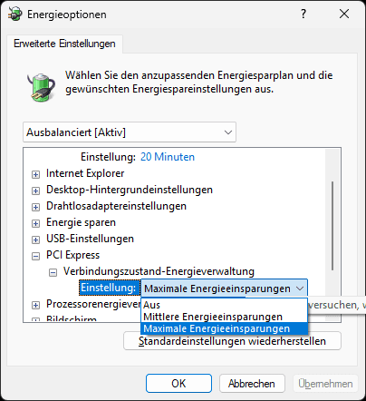

Stell im Energiesparplan unter PCIe auf maximal Stromsparen. Das erlaubt es der SSD in den Sleepmodus zu gehen. Windows verhindert das normalerweise.
Kostet keine Leistung. Senkt die Temperatur.

Seit meinem letzten Post sind die Bluescreens anders geworden (nach Treiber Updates). Ich habe auch immer mehr den Verdacht bekommen, dass Kaspersky schuld ist. Das ist jetzt deinstalliert.
Im Moment bekomme ich nur noch eine Art von Bluescreen: VIDEO_TDR_FAILURE (116). Dieser wird auch nicht angezeigt, sondern der Bildschirm geht aus und es heisst "kein Signal gefunden".
Heute ist das zwei mal passiert, was aber häufig ist. Manchmal läuft alles einige Tage am Stück ohne Problem.
Habe einige BugCheck gefunden und ein Eintrag ist aktuell und von heute (Minidump hochgeladen):
Habe ich jetzt so eingestellt.

Das Problem ist halt, dass es so willkürlich ist. So dauert es immer lange, bis ich merke, ob etwas funktioniert hat.
Habe das Minidump File hochgeladen :)
Scheint etwas mit der Grafikkarte nicht zu stimmen oder?
