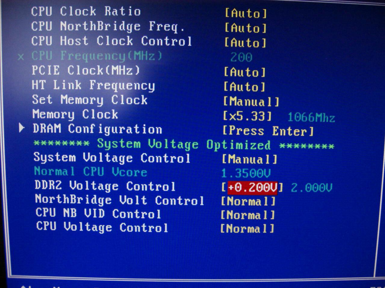

Mit Everest kann die RAM Spannung (Computer -> Sensoren) auch ausgelesen werden. Ich bin mir jedoch nicht sicher, ob das bei der unlizensierten Version auch angezeigt wird.
Hast du nach dem anheben der Spannung im Bios keinen Wert (rechts neben der +0,xx V Einstellung) angezeigt bekommen?
Hier mal ein Bild zum Vergleich:

Das Problem war zu Beginn folgendes:
Der RAM hat mir nicht ausgereicht, deshalb die Aufstockung auf 4GB OCZ Gold Edition 1600.
RAM eingebaut und getestet. Jetzt ist der PC regelmäßg abgestürzt.

habe die voltage erhöt, habs im bios gefunden zum nachlesen
auf auto sind 1,77 v
kann es jetzt auf 1,88 v oder 1,935 laufen lassen, genau 1,9v wie herstellerangabe geht nicht
was soll ich eurer meinung nach auswählen?
also ich habe diese command ram nicht gefunden selbst nach 1000 mal suche
ram läuft auf 1,935 mit +0,4 vV im memtest perfekt
oder meinste das ist auf dauer zu viel over voltage?

ich habe es auf T2 umgestellt, die voltage ist auf 1,77 zurück gegangen habe noch nicht mal memtest gemacht, weils ja nicht passen kann 1,77 zu 1,9
habe jetzt den ram auf t1 +0,35 = 1,89v
