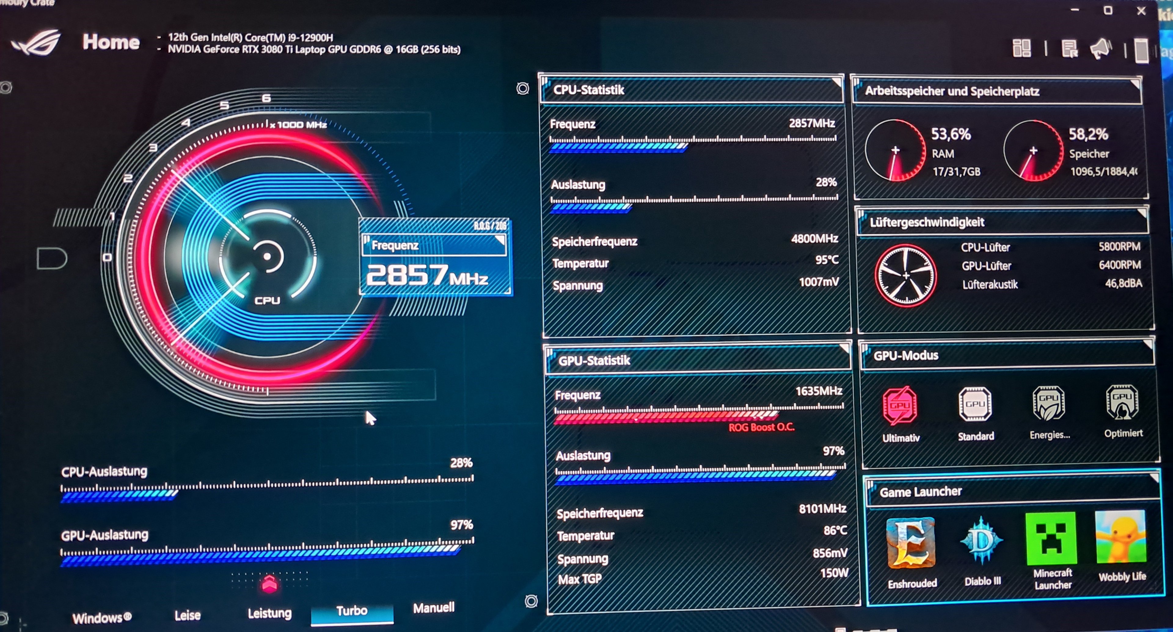

Nun habe ich mir im Dezember 2022 ein Notebook geleistet: ROG Strix Scar 17. Ich arbeite damit, was kein Problem dar stellt und ich spiele damit. Durch die starke Temperaturentwicklung glaube ich entstehen immer wieder Probleme.

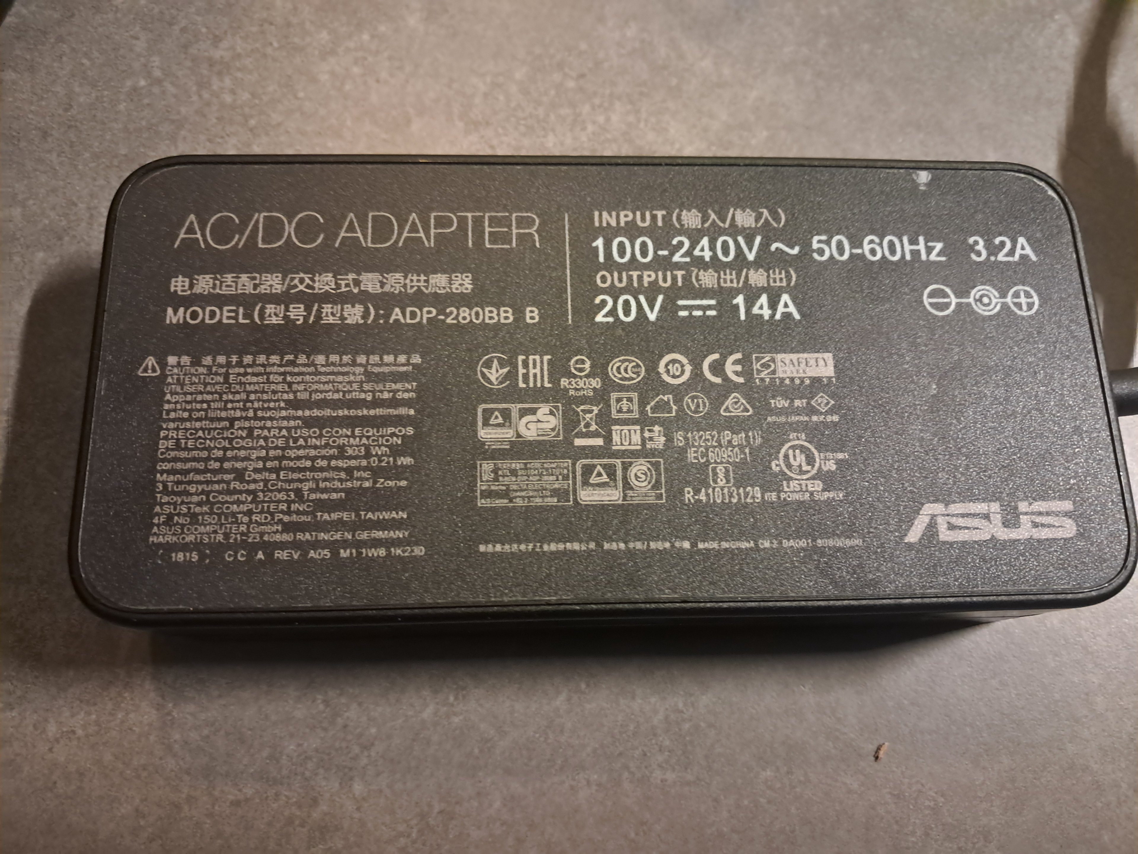

Mein erstes Netzteil ist nach etwa 3-4 Tagen durchgebrannt und hat den FI meines Wohnzimmers rausgehauen.
Daraufhin habe ich dieses beanstandet und ein neues bekommen. Dieses hat bis ungefähr vor 2 Wochen funktioniert. Seitdem wechselt das Notebook immer wieder in den Akkubetrieb und wieder zurück. Wenn ich arbeite und das Notebook nicht bewege, passiert das eher selten. Aber wenn ich das Notebook bewege passiert es und wenn ich spiele, dann passiert das permanent. Beim spielen wird der 6mm DC Anschlussstecker so heiß, dass das Netzteil dann (vermutlich) zum abkühlen abschaltet.
Nun hatte ich mir ein neues Netzteil (Nr. 3) bestellt. Dieses ist am Montag angekommen. Als ich es angeschlossen habe, gab es keine Probleme mehr. Kein Wackler mehr und einwandfreier Betrieb beim Arbeiten. Abends als ich dann spielen konnte, hat das Netzteil nach etwa 40-50 Minuten angefangen zu stinken. Es roch extrem widerlich nach etwas verschmortem. Seltsamerweise wurde der 6mm DC Stecker nicht so heiß, wie bei dem alten Netzteil.
Also habe ich das Netzteil reklamiert und bekomme jetzt ein neues. Aber ich möchte vermeiden, dass das neue wieder durchschmort.
Das Netzteil liegt entweder auf Fliesen, auf dem Tisch oder auf einem Ordner (glatte Oberfläche). Ich habe mein aktuelles Spiel etwa 15 Minuten gespielt und folgende Werte festgestellt: CPU (I9 12900)Auslastung 28% - 95Grad Celsius, GPU (RTX3080) 97% Auslastung 86Grad Celsius. Die Netzteilbuchse ist hinten links, da kommt auch jede Menge heiße Luft raus. Was mir erklären würde, warum der 6mm DC Stecker vielleicht thermisch zu stark beansprucht wurde und nach etwa 2 Jahren fertig ist.
Habt Ihr vielleicht ein paar Ideen für mich was sinnvoll ist ?
Ich habe mir überlegt, das Netzteil an einem Haken aufzuhängen, oder eine Halterung aus Aluminiumkühlrippen zu bauen. Das Notebook steht bereits auf einem externen Lüfter und ich schalte die Lüftung beim spielen auf Turbo.
Habt Ihr Tipps, wie ich vermeiden kann, dass die CPU und GPU so heiß werden ?
Würdet Ihr ein nicht Original Netzteil, welches eine bessere Kühlung hat benutzen ? Gibt es so etwas ?
Die Temperaturen sind für einen Laptop absolut in Ordnung, wenn das während des Spielens ist.
Die Kühlsysteme von Laptops sind grundsätzlich niemals in der Lage die gesamte Abwärme der CPU/GPU abzuführen. Die laufen dann bewusst ins "Thermal Throttling" und senken den Takt soweit, dass die Temperatur unter bzw. am Limit bleibt. So kommt es zu den 95 Grad Deines 12900H. Die GPU ist mit 86 Grad ja regelrecht kühl...
Heiße Luft sollte dem DC Stecker nichts machen.
Nein, das Netzteil wird bestimmt nicht wegen dem Stecker abschalten. Höchstens weil es selber zu heiß wird.

Wenn das wirklich regelmässig passiert, dann hat Dell in diesem Fall wohl das Netzteil unterdimensioniert. Es hat 20*14 =280 280W, das ist schon eine Menge für ein doch recht kompaktes Netzteil. Man kann schauen 20V Netzteile mit passenden 6mm Hohlstecker von anderen Herstellern gibt.
Du meinst wohl Asus.
Das wird wahrscheinlich das Hauptproblem sein.
Meine beiden Netzteile von Lenovo und Dell sind Backsteine.
Extrem groß.
Aber noch nie Probleme gehabt, auch nicht bei dauerhafter Volllast.

Ich hacke auch in die Kerbe:
Das Netzteil sieht mir für 280W 'n bissl klein aus. Ggf. ist das zwar für ne Zeitspanne von 30min für 280W ausgelegt, aber danach wirds knapp... Wenns halt immer auf 103% Leistung läuft...
Ich würd auch mal nach nem passenden Netzteil mit weitaus mehr Leistung gucken, dem die "280W" nicht so weh tun.

So hohe Leistungen sind eher selten, das Netzteil wirkt sehr klein, mit GaN wäre das aber möglich.
Das Notebook zieht einfach zu viel Energie, ein heißer Stecker = schlechter Kontakt.
Bei 280W reichen schon geringe Übergangswiederstände aus um den Stecker zu erwärmen bis zum schmelzen.
Das Netzteil ist 180*85*35mm
Auf was muss ich genau achten ? 280 W - 6mm - 20 statt 14 A ?
