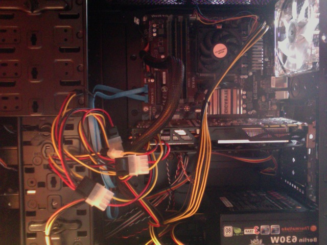

hab mein netzteil an einen alten pc angeschloßen läuft einwandfrei , dann heißt es wohl neues mainboard kaufen

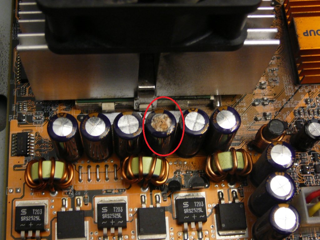

Hast du die CPU übertaktet? Wenn nein, würde ich eher auf das Board tippen, da CPUs eher selten kaputt werden. Schau dir mal das Board und da speziell die Elkos an. Wenn da welche dabei sind, die in etwa so aussehen wie auf dem Bild, ist das Board sicher hinüber.
habe ich nicht , keines der kleinen teile sieht so kaputt aus , evtl ein bisschen abgenutzt hab mir bereits ein neues mainboard bestellt
