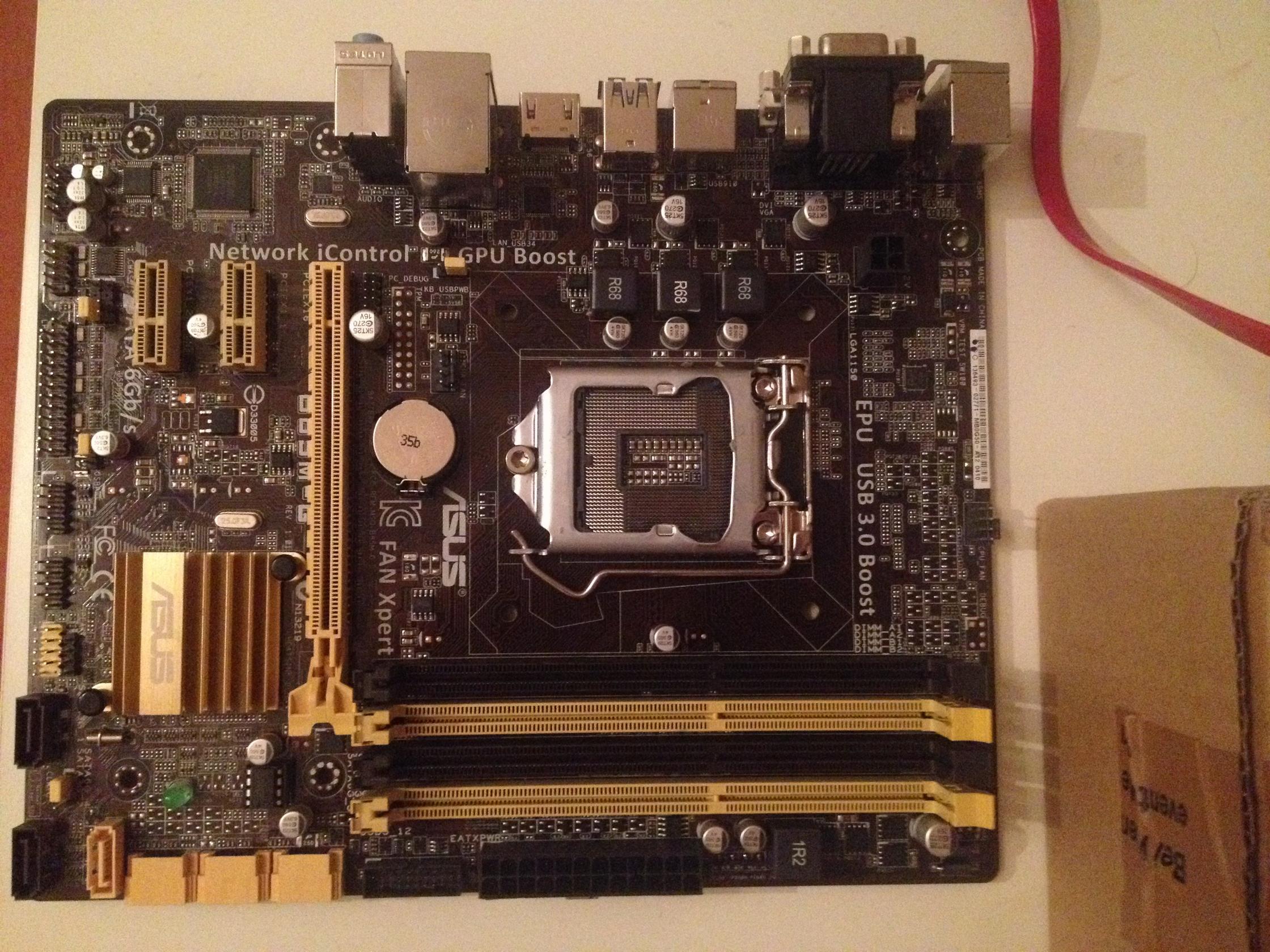

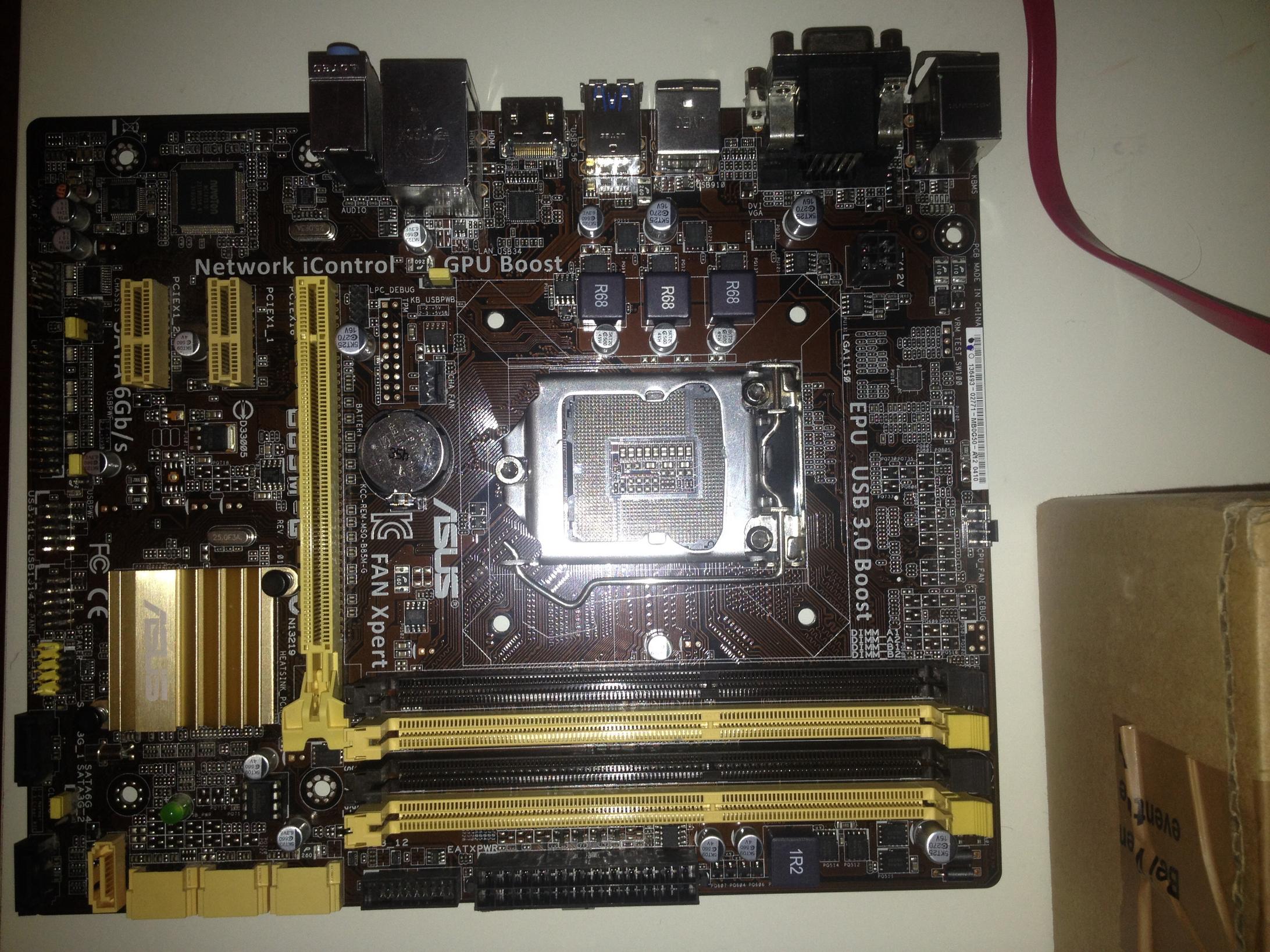

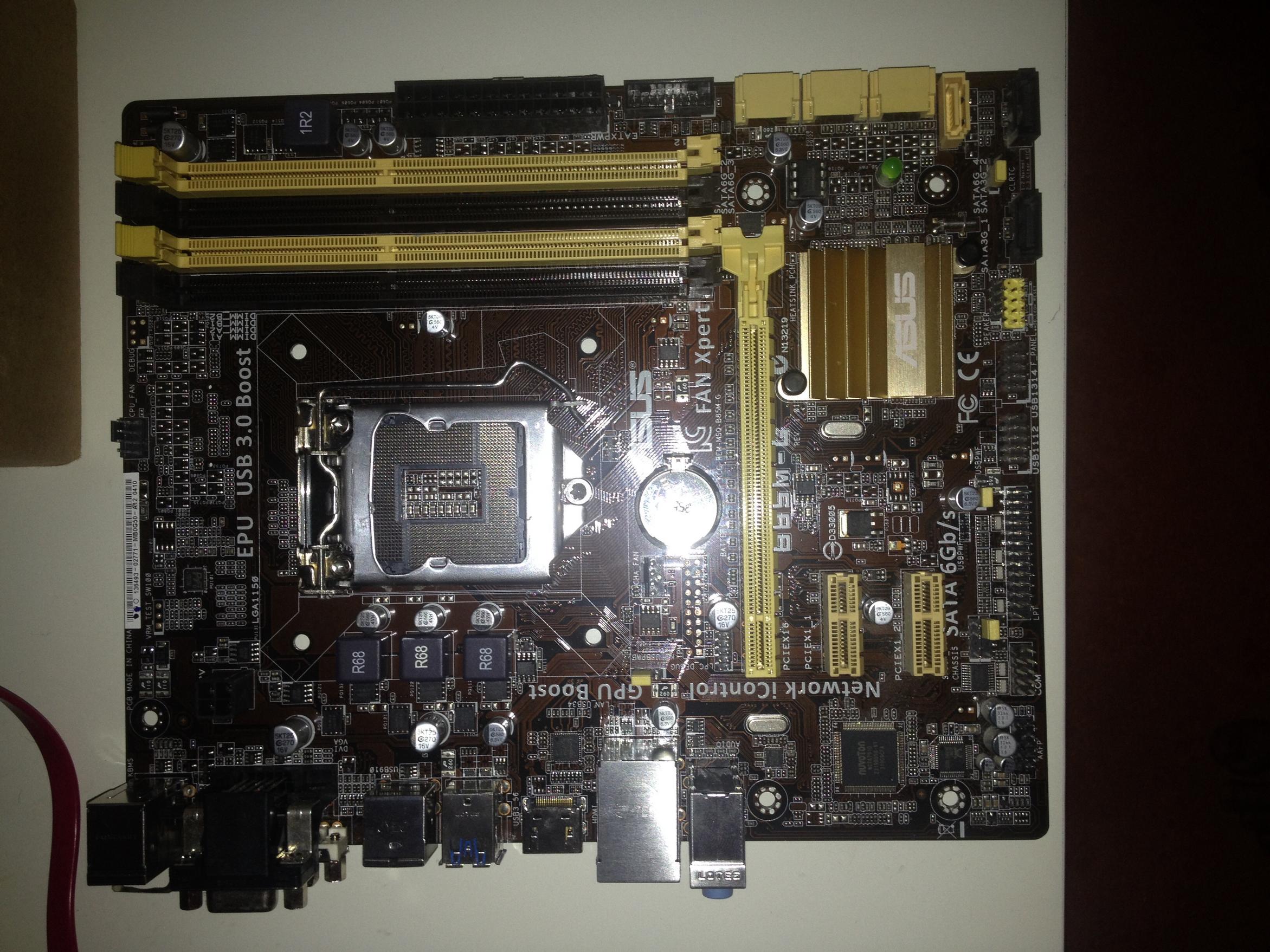

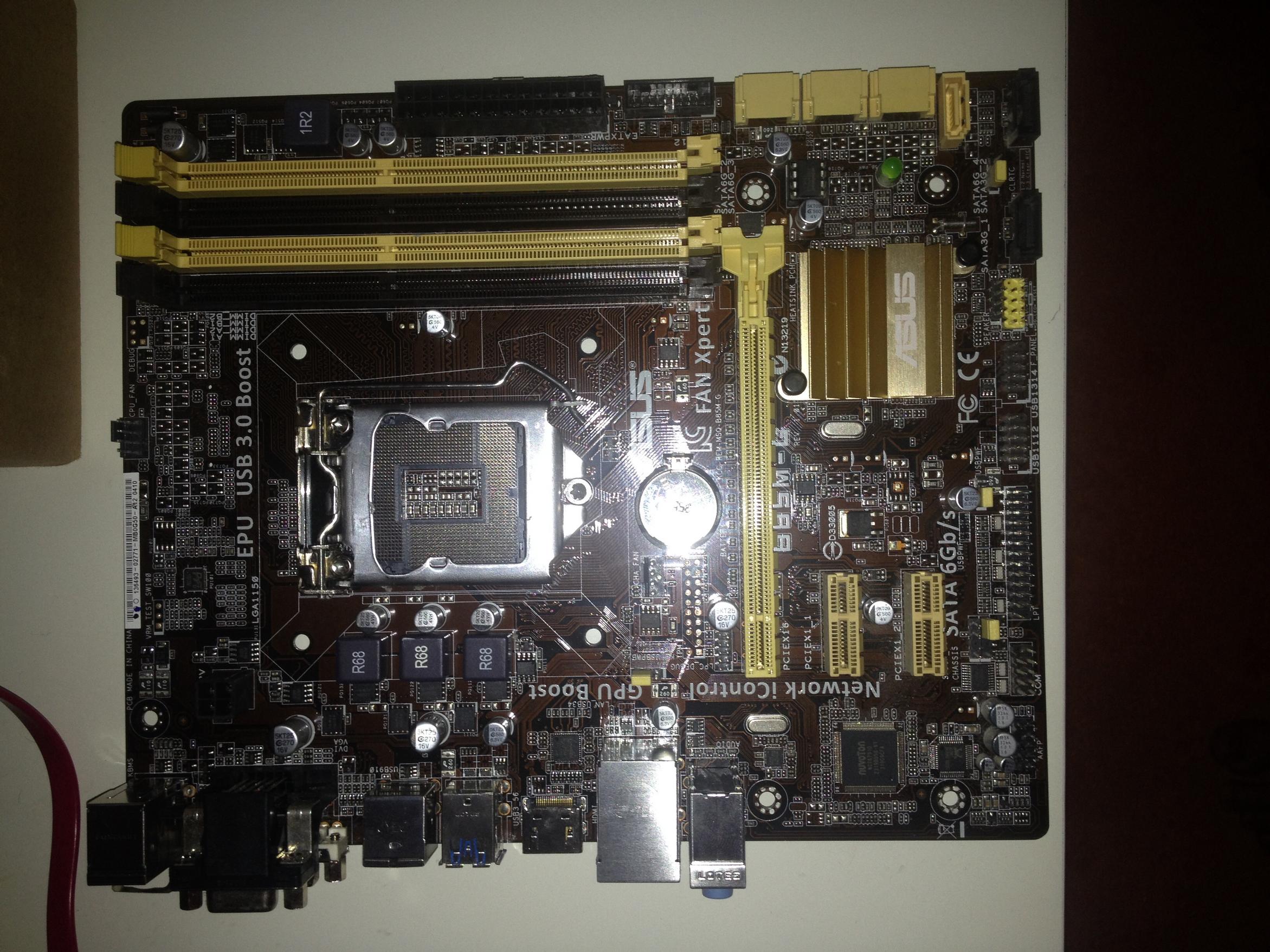

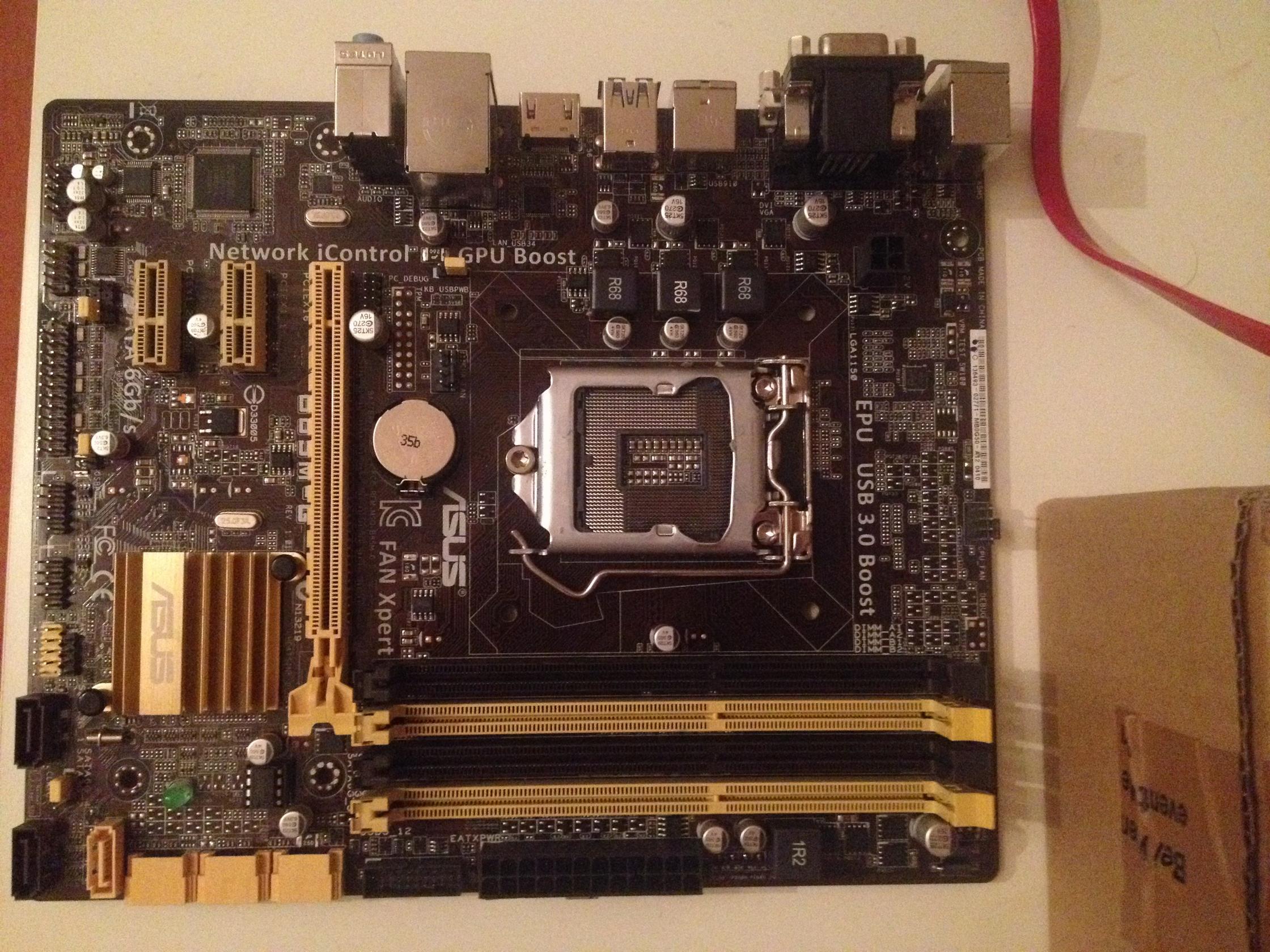

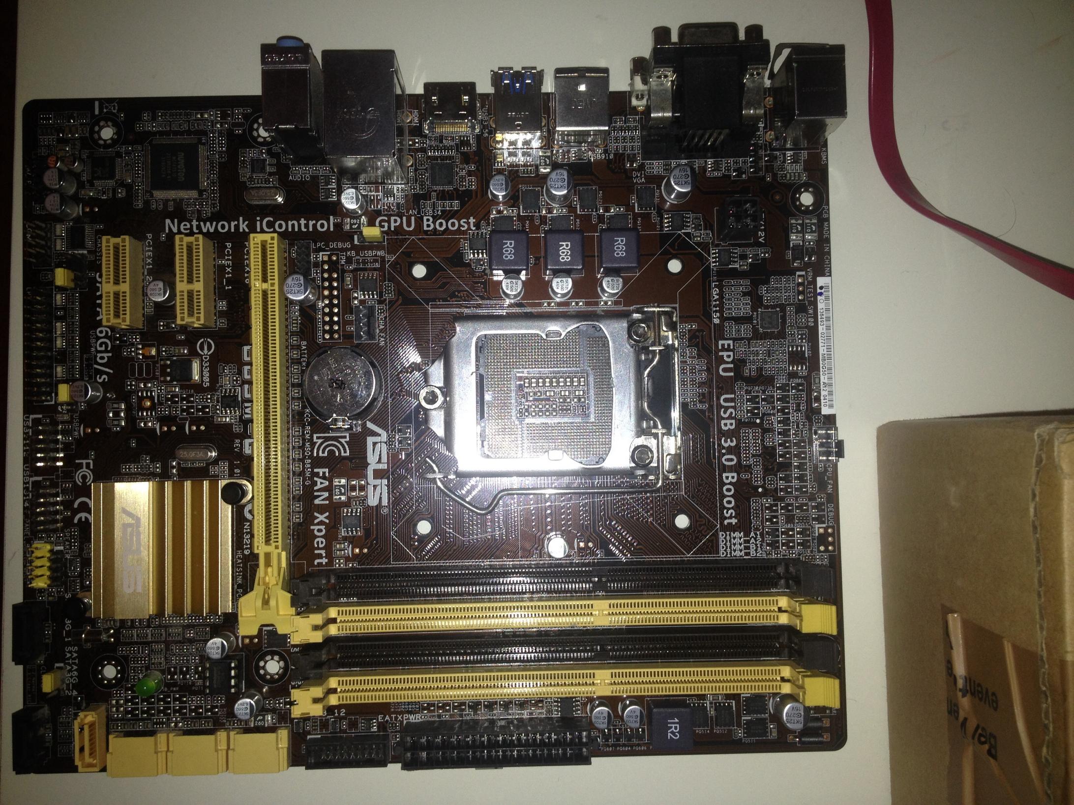

Da die Spannungsversorung von USB über das Mainboard kommt, kann auch nur nur da was durchbrennen. Schau mal ob du auf dem Board ne dunkle Stelle siehst oder evtl. nen Kondensator der defekt ist.... mach vielleicht mal nen Foto vom Board und stells hier ein.

Wird wohl das Board hinüber sein. So nen USB Hub hat nicht viel zum rauchen also sicherlich nen Elko auf dem Board oder ne Leiterbahn. Sehe auf dem Foto aber keine Verfärbung oder aufgeblähten Elko ect. Graka denke ich nicht, die hängt auf einem anderen Bus und wird nur den Rauch angezogen haben.
Ich würde es zuerst mit einem anderen Board probieren und den USB Hub weglassen, der könnte trotzdem ne Macke haben jetzt.
Auf der Rückseite vom Board kann auch was verschmort sein... Ich gehe stark davon aus dass das Mainboard nun Schrott ist. Wenn der PC Überspannung anzeigt, kann es passieren dass du die 5V auf die Busleitung gegeben hast. Was dann passiert weiß ich nicht, ich nehme an dann haut es den USB Chip durch. Und wenn der gut kauputt geht, brennt dessen Spannungsversorgung auch mit durch.
