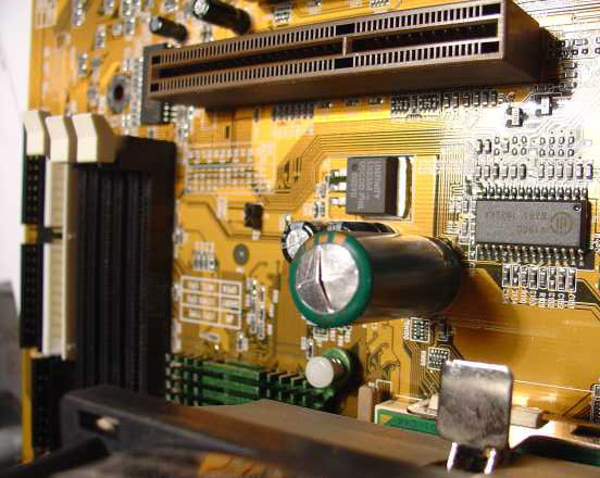

Hast du deinen Rechner mal aufgemacht?! Könnte das Netzteil sein! Einfach mal dran riechen!
Sieh dir auch genau die Kondensatoren rund um den Prozessorsockel an. Die kleinen "Tonnen" haben Sollbruchstellen und sollte eine geöffnet sein kann man die inner Computerbutze neu einlöten lassen, so ca. 20 €.
Richtig, ein neues kaufen (drauf achten das es nicht unbedingt ein NoName ist) und gegen das alte Tauschen!
Allerdings nur, wenn es am Netzteil liegt!
Sonst schau dir noch mal die Elkos (Kondensatoren) an, ob da einer hochgegangen ist!

Ist es mit den Elkos denn der Fall?! Dann würde ich an deiner stelle schauen, ob ich ein neues Board bekomme! Wenn es geht, genau dasselbe! So ersparst du dir viel Arbeit mit einer Neuinstallation! Mit defekten Elkos wirst du immer wieder Probleme bekommen! Wenn du allerdings technisch was drauf hast, kannst du dir auch neue Elkos besorgen und diese verlöten! Das sollte man aber wirklich können!

Und wenn du mir jetzt noch sagen könntest wo die Kondensatoren sein sollen^^ bin da ziemlich unwissend
Oben hatte ich ja ein Bild gepostet! Das Teil in der Mitte ist ein hochgegangener Kondensator. Man erkennt es daran, dass er noch oben gewölbt ist!
Ähm ich kann eigentlich keinen Kondensator entdecken, der geplatzt ist...

Wenn die Kondensatoren alle gut aussehen (sind ja doch ein paar) kannst du diese ja schon mal ausschließen! Und das runde Dingens ist wahrscheinlich der CPU- oder Chipsatzkühler. Du kannst diese ja mal entstauben (falls nötig)! Ich denke aber eher, dass es vom Netzteil kommt!
