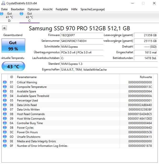

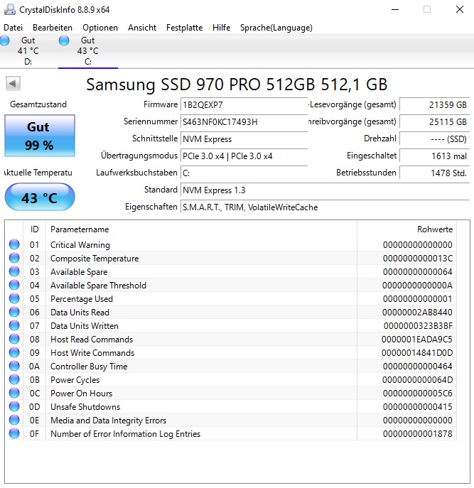

und bitte Screenshots von CrystalDiskInfo.

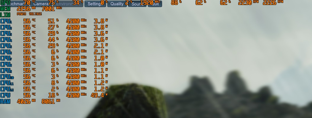

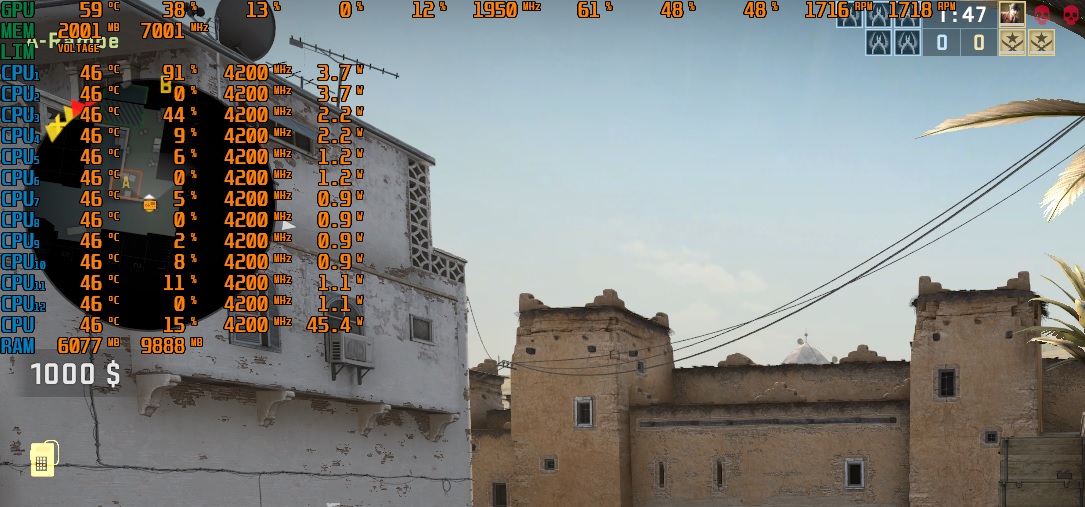

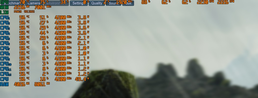

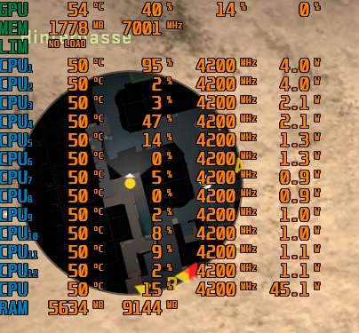

Ich habe gerade benchmark gemmacht also bei benchmark genau das gleiche problem alles sieht stark aus aber diese mini ruckle r habe ich immernoch da auch wenn diieee hardwäre stark genug ist zieht sich irgend was im bild mit und stoppt zieht wieder.

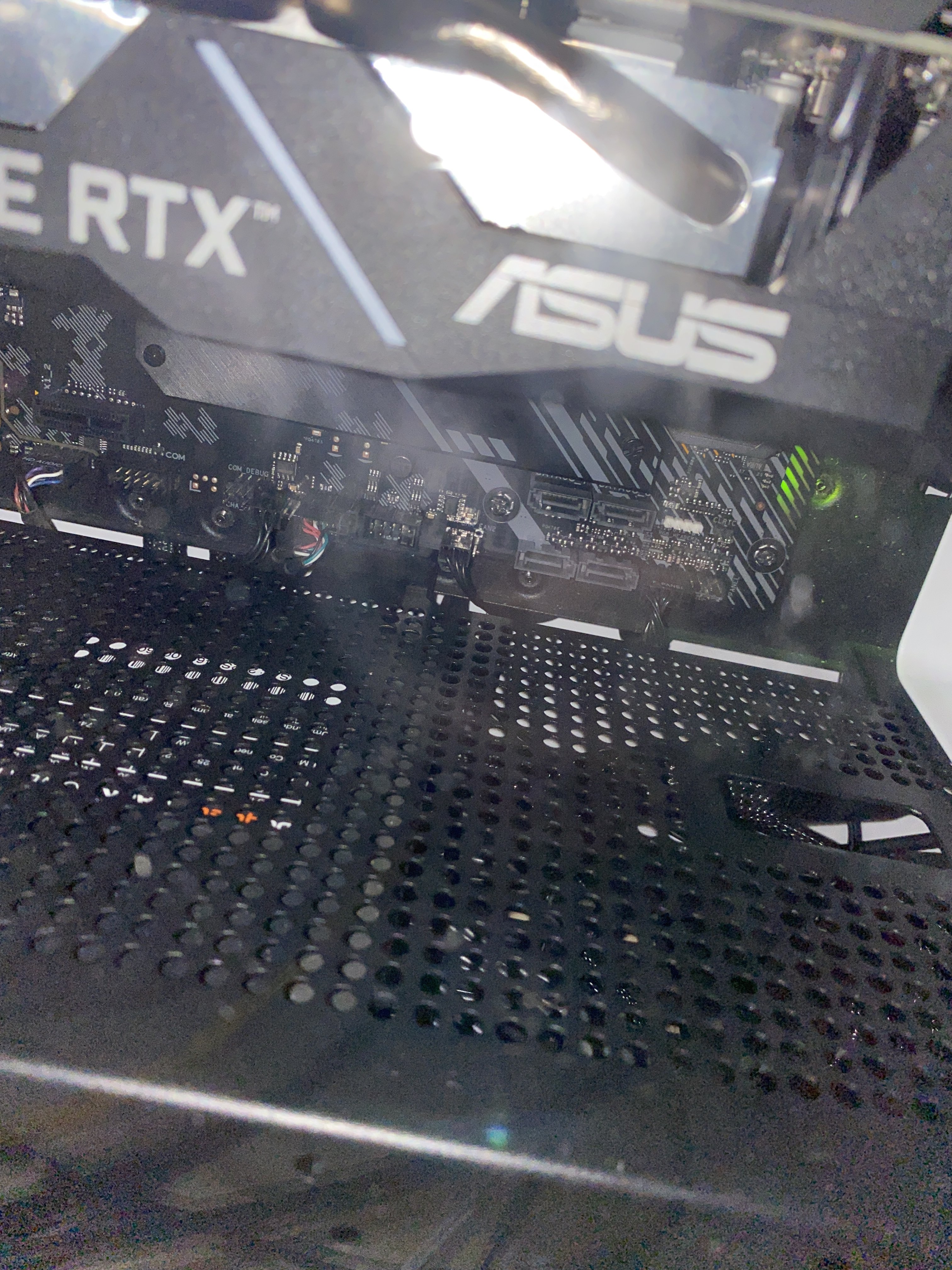

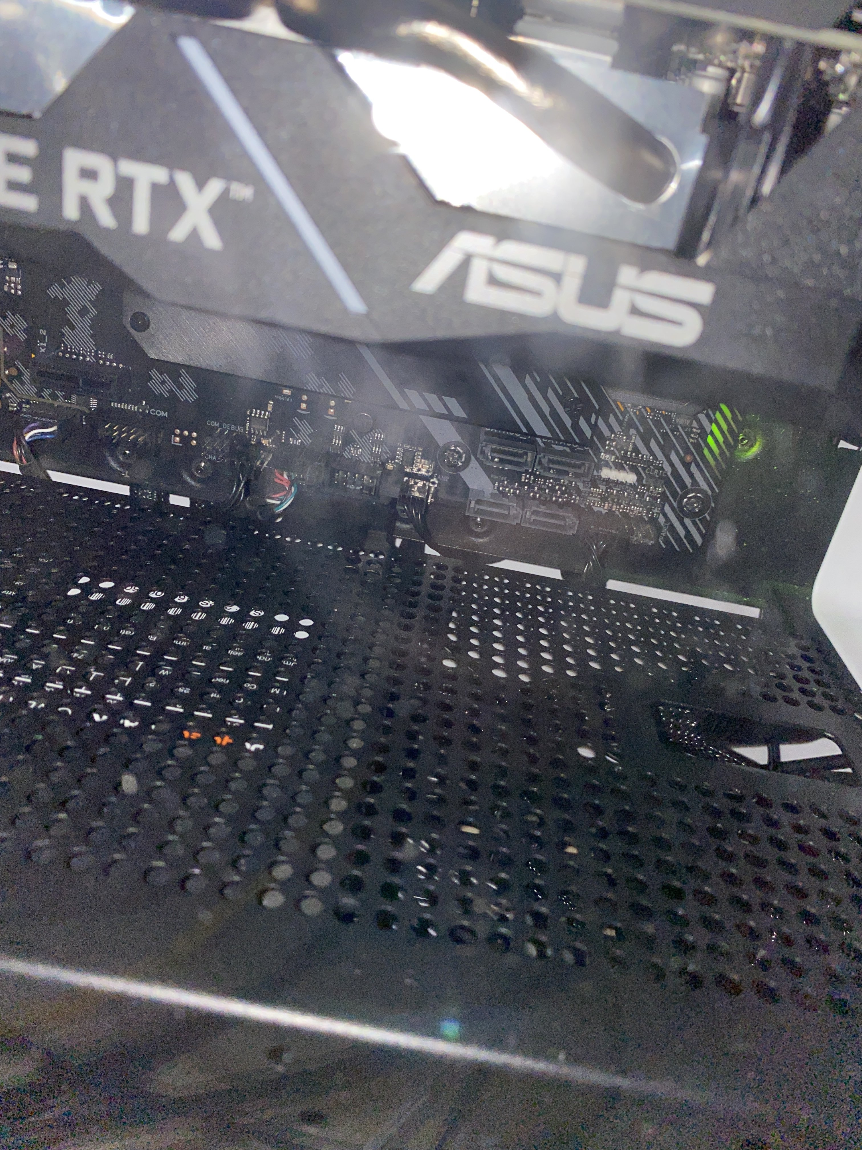

kann es am gehäuse 3.1 usb kabel liegen? weil die gehäuse wurde nichtt getauscht. Die blaue kabel meine ich

Bitte von beiden Datenträgern die Screenshots.

Du kannst ja das Front USB - Kabel mal testweise abstecken.

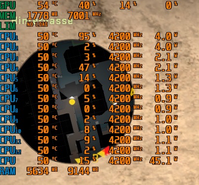

Kann es sein dass bei dir irgendein Mist im Hintergrund läuft ? Ich würde es mal ohne die ganzen Monitoring Programme ausprobieren.

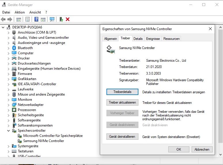

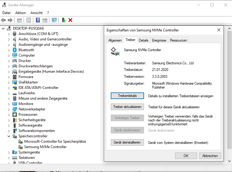

So ich habe jetzt nochmal windows neu installiert und habe mur volle wndows update gemacht ohne treiber alles erst mal weg gelassen und ein spiel inatalliert ruckelt auch ohne treiber. Jetzt werde ich mal alle treiber inatallieren und gucken. İch denke daaa ich da irgend ein treber vergesse aber was. Chipsatz, graka, nvme, audıo. Was braucht man noch
thompson004 schrieb:
Du solltest keine Treiber außer den Grafiktreiber installieren.
Wie hast du bisher Treiber installiert?
Also nach neue windows installation habe ich nichts installiert ausser windows update. Graka treiber ist vorinstalliert im windows drin aber alte version
Bei cs go also counter strike global offensive wenn ich selber ein server erstelle ofline map drin bin ruckelt es extrem aber wenn ich online sitzung rein gehe da ruckelt es 5-10%

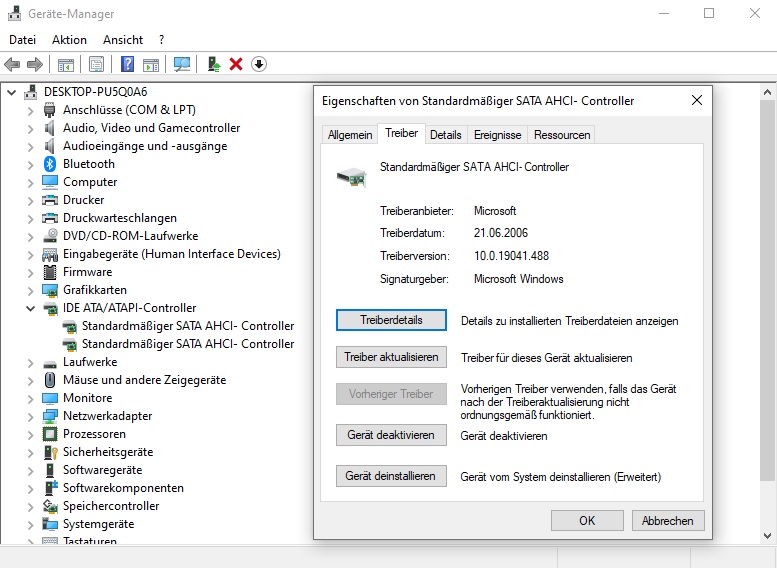

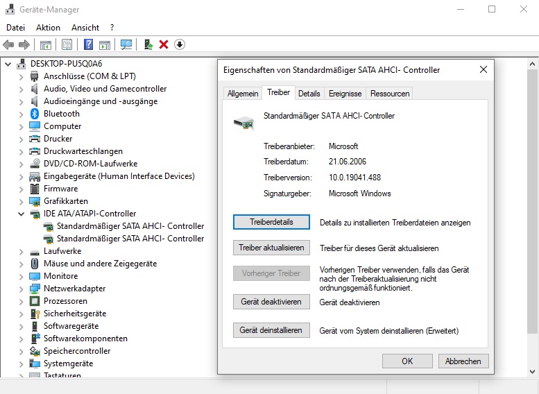

Muss ich sata treiber installieren? wenn ich bei der asus seite unter meiner mainboard sata treiber gucke sehe ich da nur raid sata treiber und das kann ich nicht installieren.
