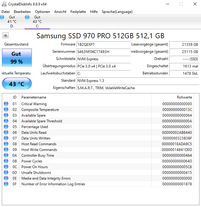

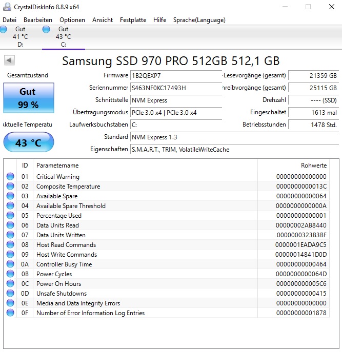

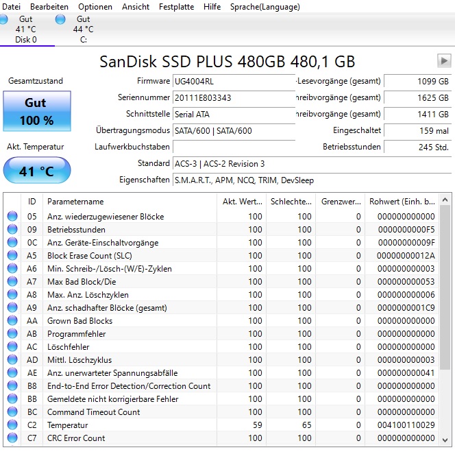

Bitte von beiden Datenträgern die Screenshots vom CrystalDiskInfo.
Und ich würde an deiner Stelle noch nen CMOS Reset machen, einfach weil du wahrscheinlich noch was verstellt haben könntest.

Alles auf standart
Kannst du die SATA SSD testweise abklemmen ? Vielleicht ist da irgendwo ein Wackelkontakt.
das fehler war auch ohne die 2. ssd da auch beide wurden getestet
