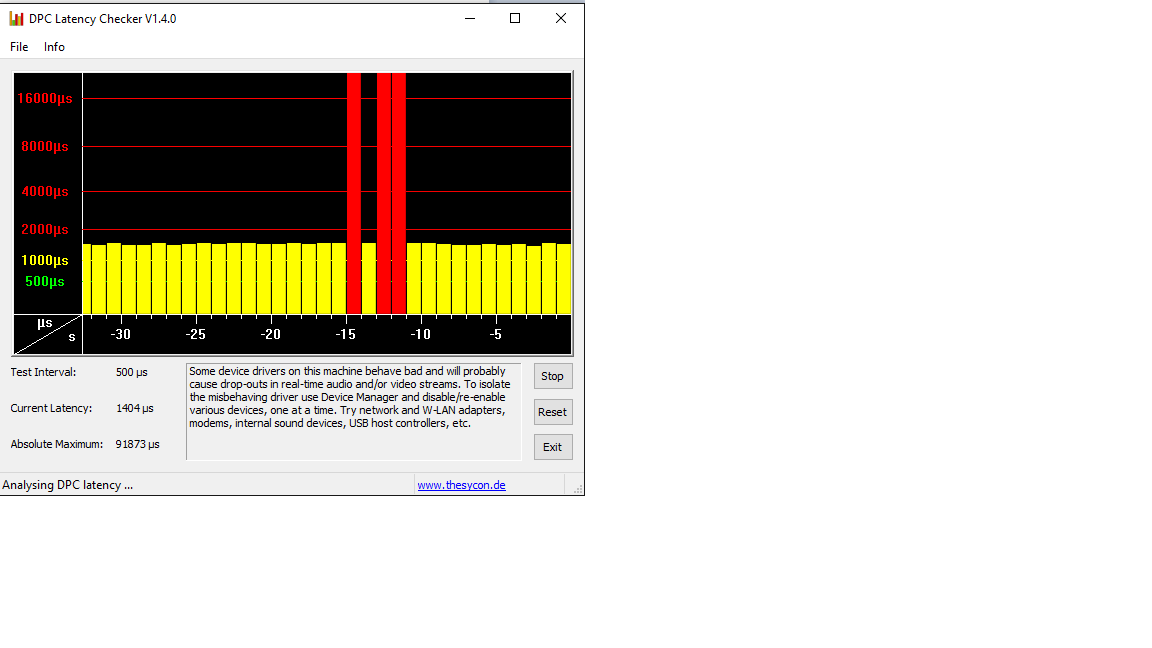

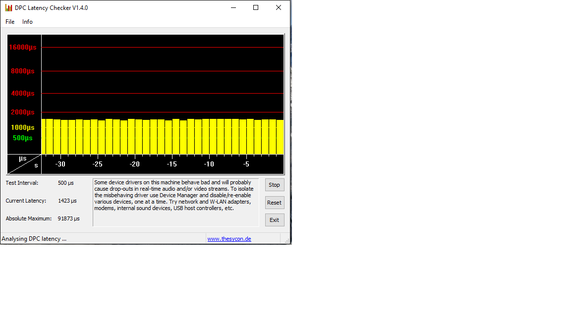

An Zaptek ich habe dieses dpclat offen und während ich musik höre ist alles auf gelb, ab und zu auch rot.

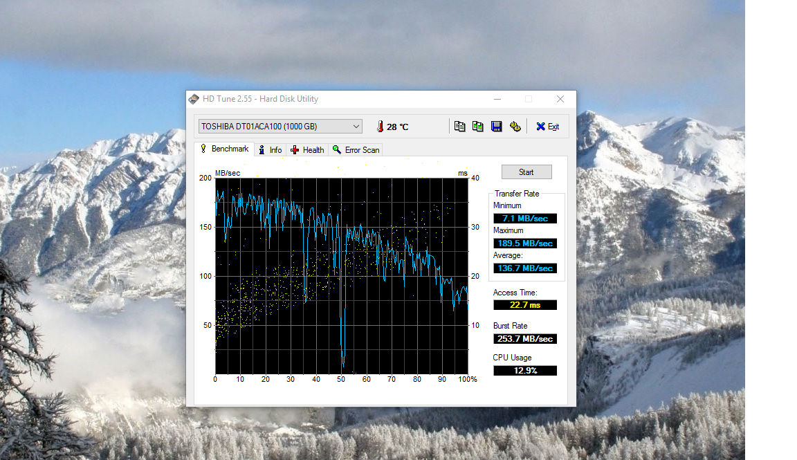

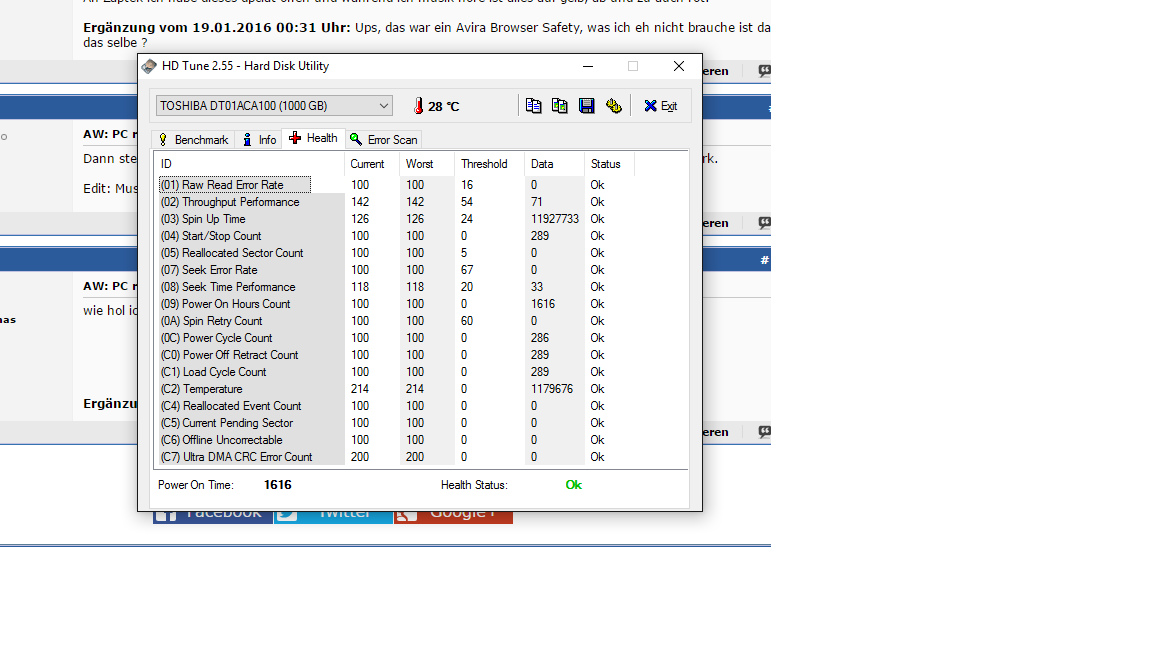

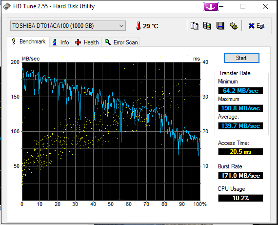

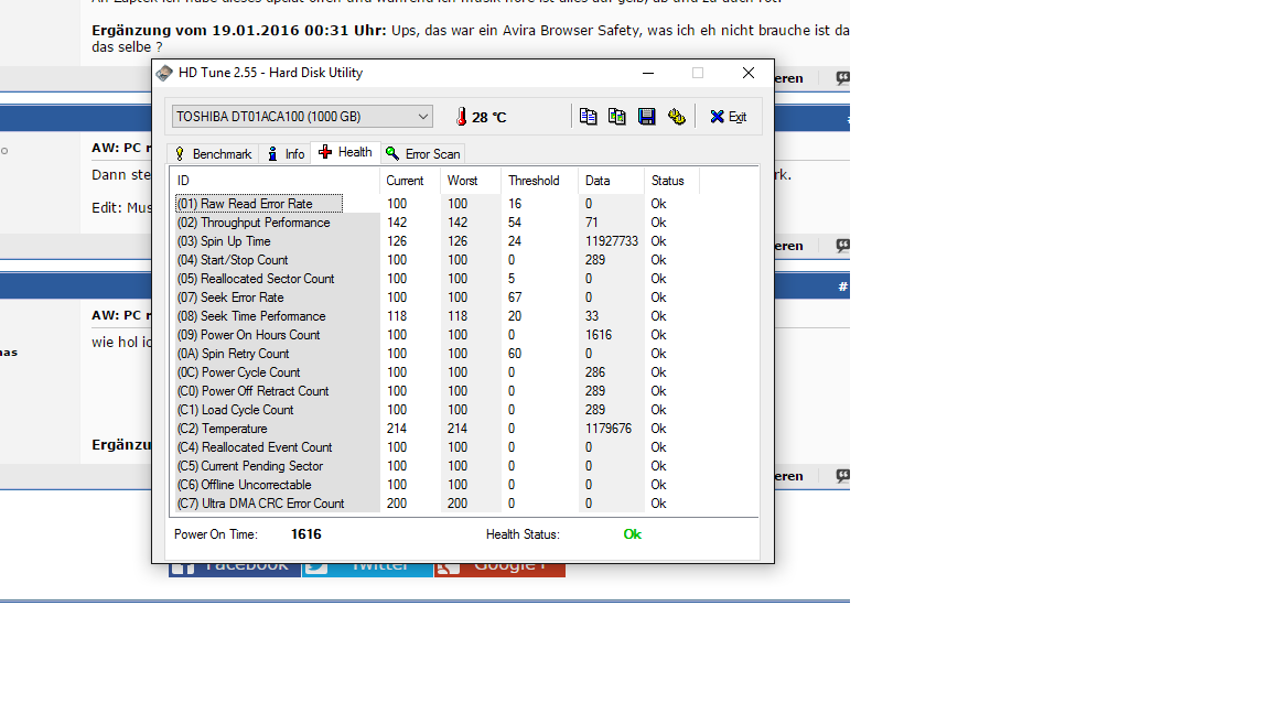

Dann stell mal bitte einen Screen der Health-Werte von HDTune rein und möglichst auch vom Benchmark.
Edit: Muss trotzdem raus. Avira beisst sich auch da.
wie hol ich das raus steht ja der fehler mit dem OS
Unbenannt.png 1.benchmark
Unbenannt.png 2. Health
Mit dem verlinkten Removal-Tool.

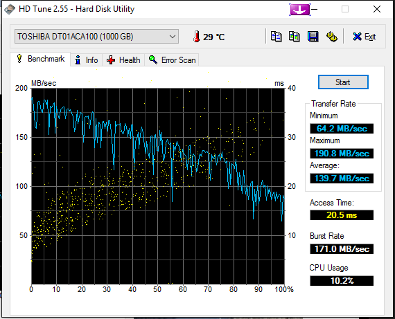

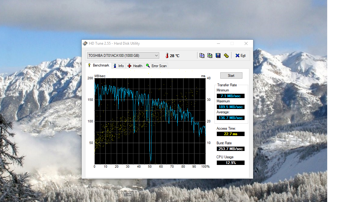

Zu den Werten: Mach den Benchmark nochmal. Treten die Einbrüche an einer identischen Stelle auf, hat die Platte dort Probleme.
In dem Removal-Tool ist kein Avira Browser Security
Benchmark habe ich während dem Spiel gemacht.
Keine ahnung wieso Leute jetzt dem Virenscanner die schuld geben, es kNn den Rechner bestimmt verlangsamen aber es verursacht keine verzerrungen im sound usw.......
Und für eine kaputte festplatte sind diese Fehler auch untypisch.....
Daher vergess den ganzen kram und versuch erstmal die Ursache für die zu hohe DPC latency zu finden.. Die Balken müssen im grüne berreich bleiben.
Das Programm selber gibt schon Hinweise wo das problem sein könnte z.b Alte Treiber usw..
Versuch mal die Wlan Karte in einen anderen Slot zu stecken... Wenn neue treiber und umstecken nicht helfen hilft warscheinlich nur ein wlan usb stick oder halt kabel

Die Festplatte ist von den smart werten in ordnung.

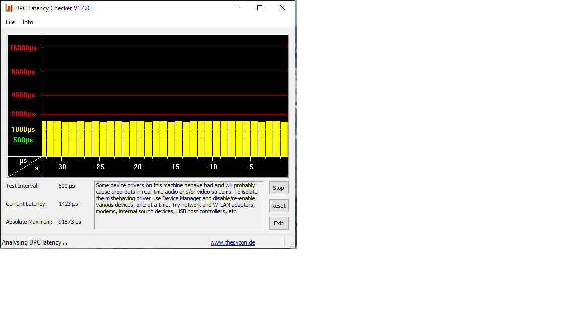

Was ist den der nächste Schritt den ich machen sollte, wie finde ich heraus warum meine DPC Latency so hoch ist.
Edit:
DPC Latency
Test Interval: 500µs
Current Latency: 1185µs
Absolute Maximum: 1472µs
ich habe während dessen nur Opera (internet browser) offen.

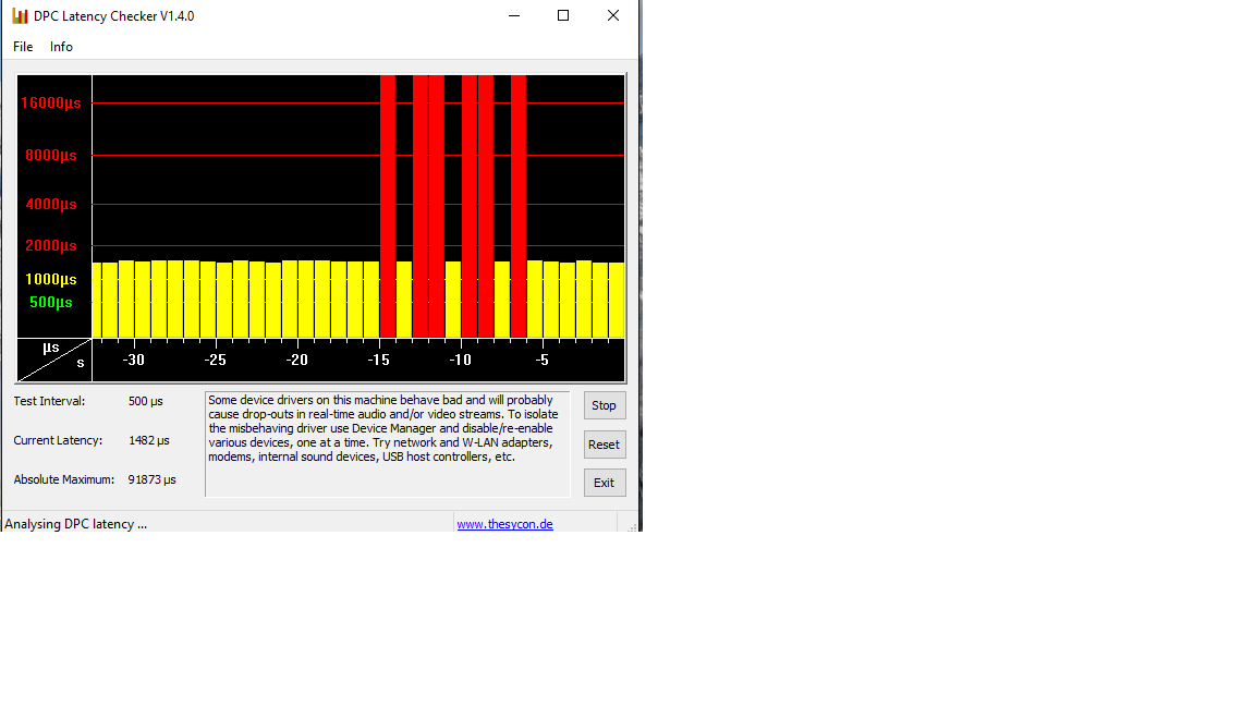

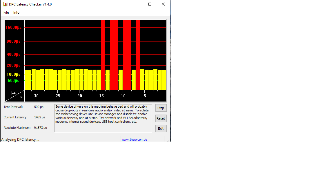

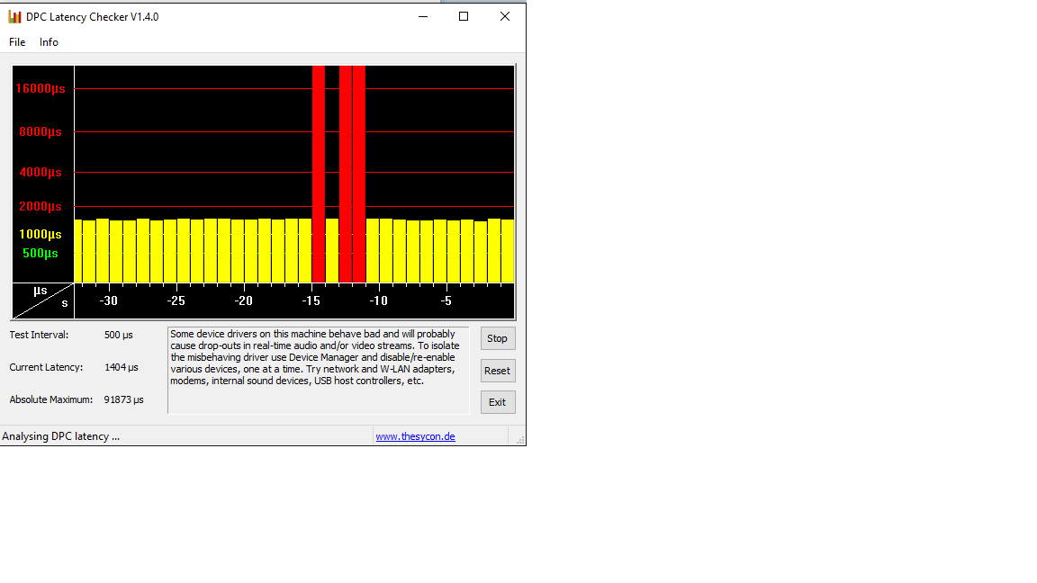

So siehts ganz oft aus nachdem was wir gestern gemacht haben, nur ab und zu kommt sowas 2.png und sowas 3.png , aber immer die selben roten striche also immer keine , 3 oder 6.
Wenn ich vor gestern Musik gehört habe hat es jede 5 Sekunden geruckelt, jetzt nur wenn im zufälligen moment die DPC Latency hoch geht also wenns der fall ist jede 5 minuten, aber eher nicht mehr.
