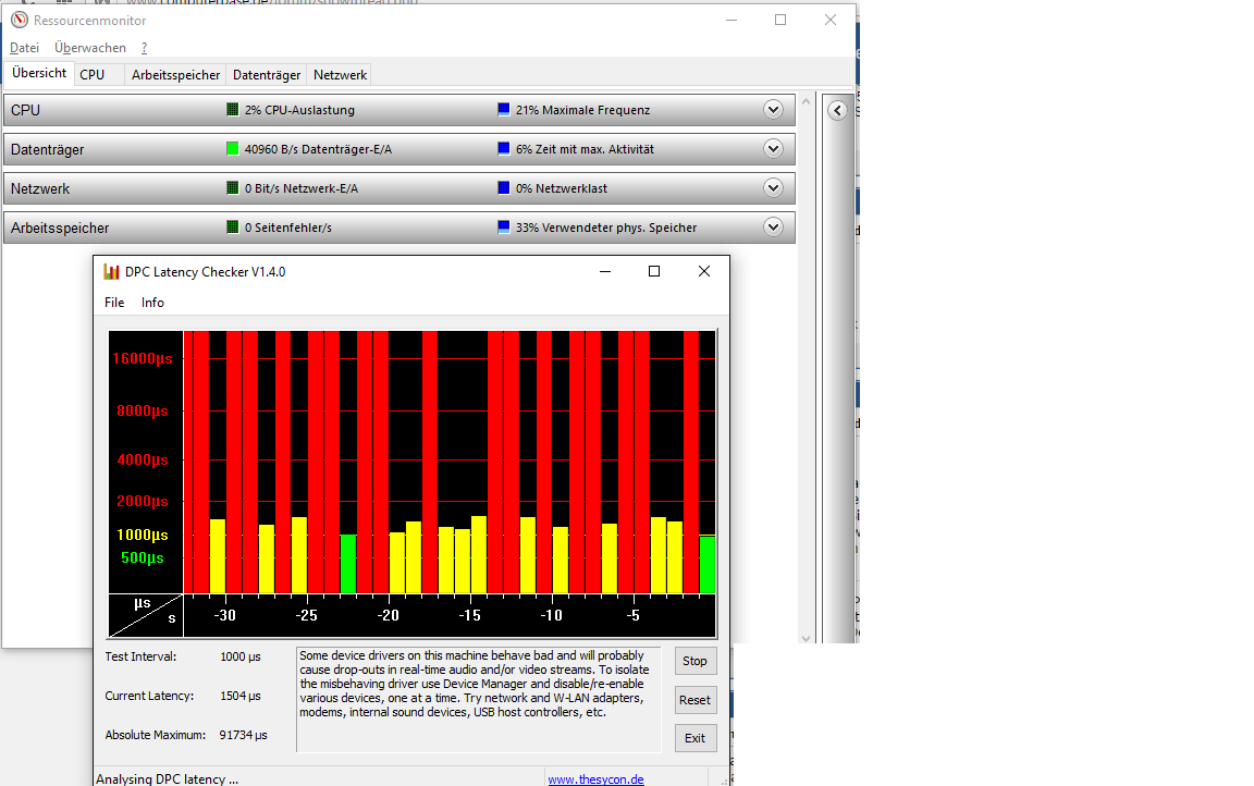

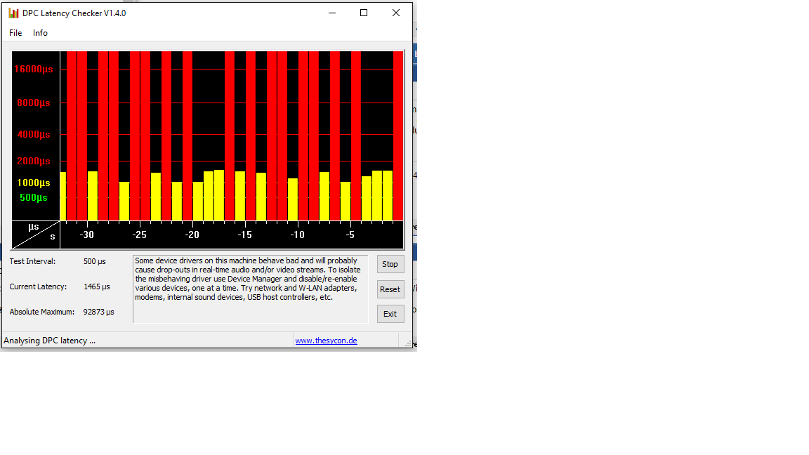

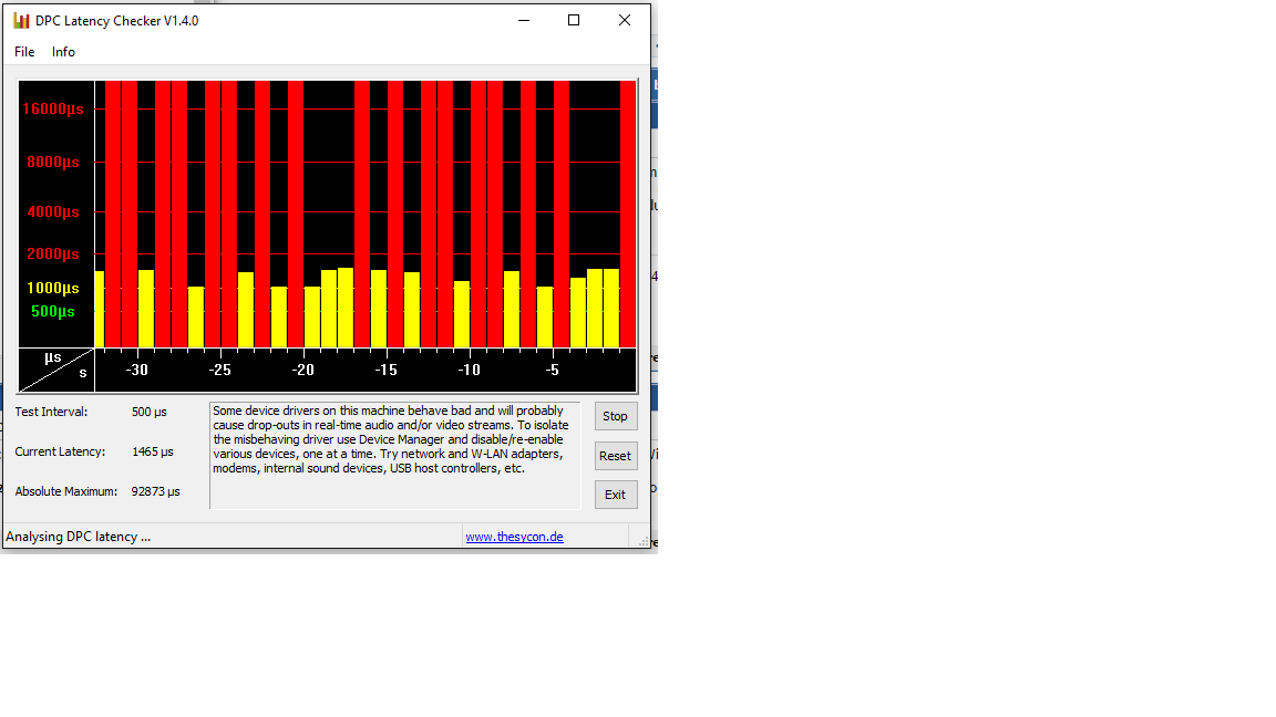

Habe ich während dpc checker an war gemacht aber hat sich nichts geändert beim deaktivieren von der Wifi Karte
soll ich alles mal aus und an machen, also auch Grafikkarte oder?
Jetzt eben während dem spielen, alles lief gut ab und zu hohe DPC Latency
und zum ende ganz schlimm wieder geworden (vlt kann das ja helfen)
so war das
so war das

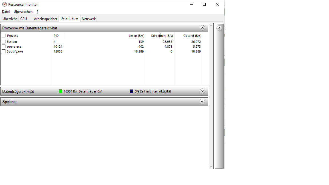

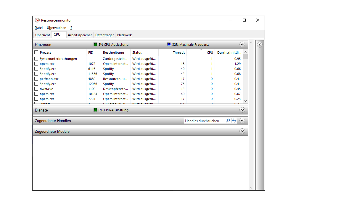

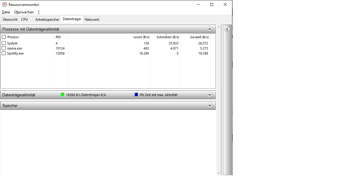

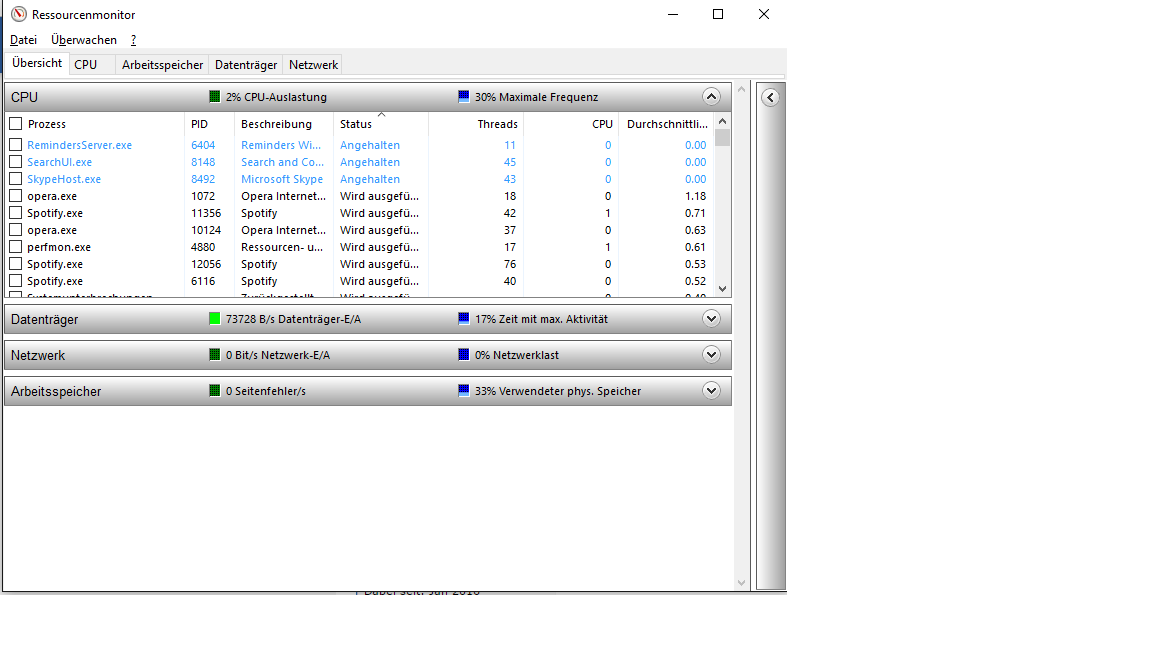

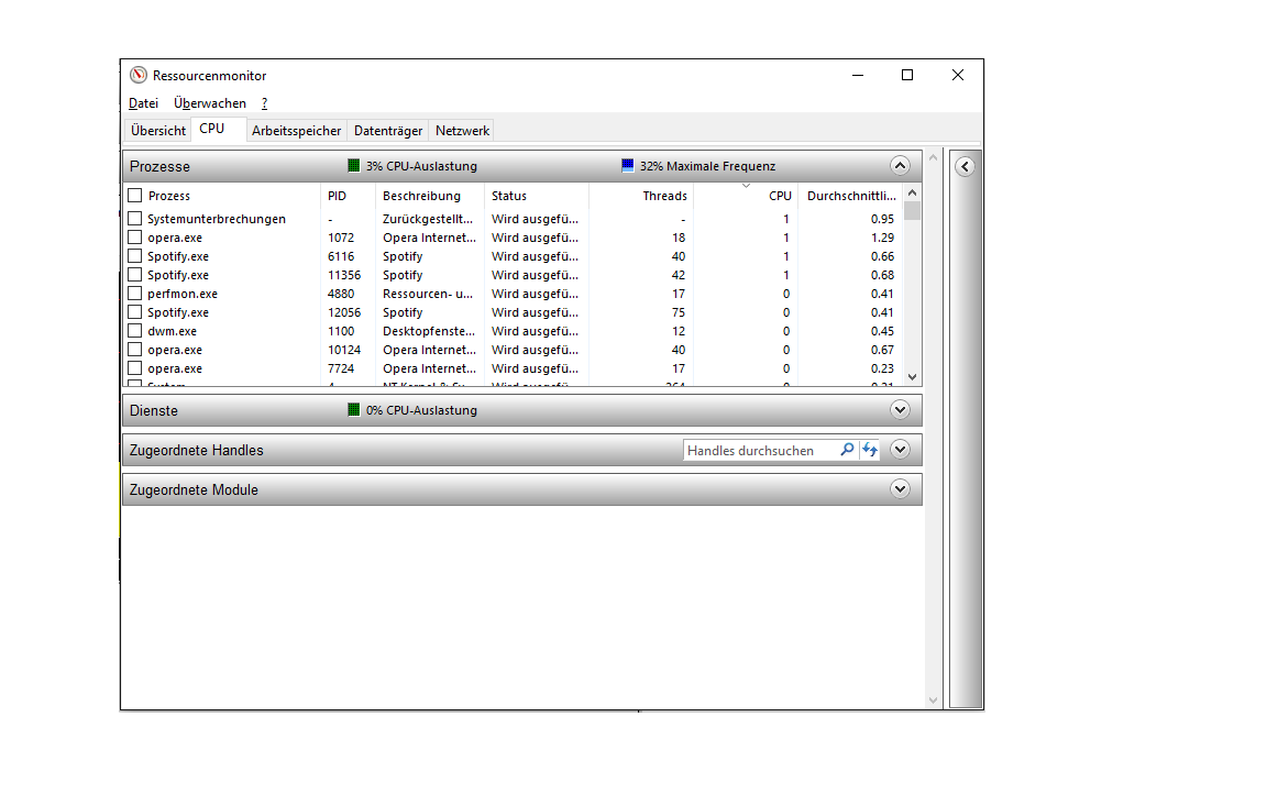

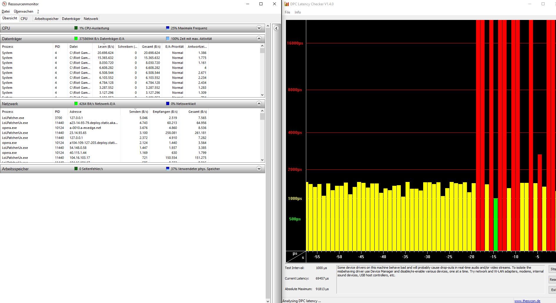

Untersuche mal die laufenden Prozesse im Ressourcenmonitor. Taskmanager -> Reiter - Leistung -> Ressourcenmonitor öffnen (unten links). Dort kannst Du Dir einzelne Bereiche/Prozesse sehr geziehlt anschauen und ihre Struktur untersuchen und z.B. nach der Last sortieren. Damit kann man recht schnell den 'Übeltäter' isolieren.
acme.INC
- Juni 2015
- 1.888
Zum Beispiel, ja. CPU Prozesse, Datenträgeraktivität. Netzwerkzugriffe. Irgendein Prozess wird es schon sein, der die Einbrüche verursacht, vorausgesetzt es ist kein Hardwareproblem (eher unwahrscheinlich). Möglicherweise funktioniert auch ein Treiber nicht richtig, falls Du auf Win10 umgestiegen bist.

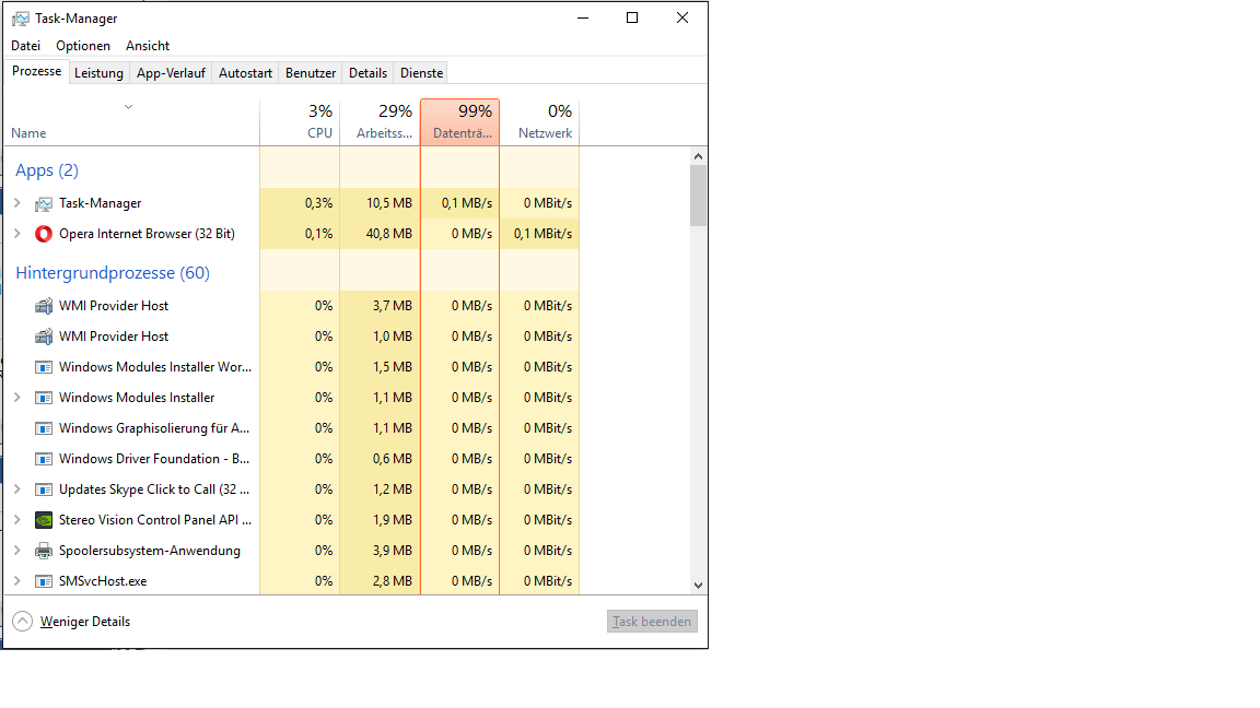

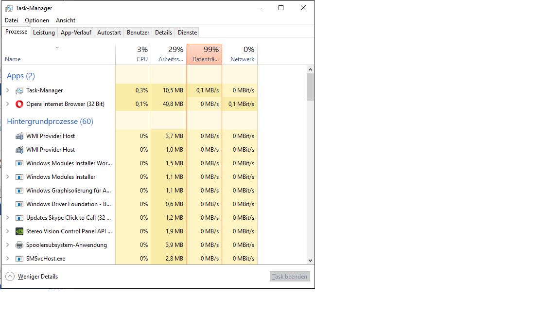

Und jetzt schau mal, welcher Prozess den Datenträger so in Anspruch nimmt.

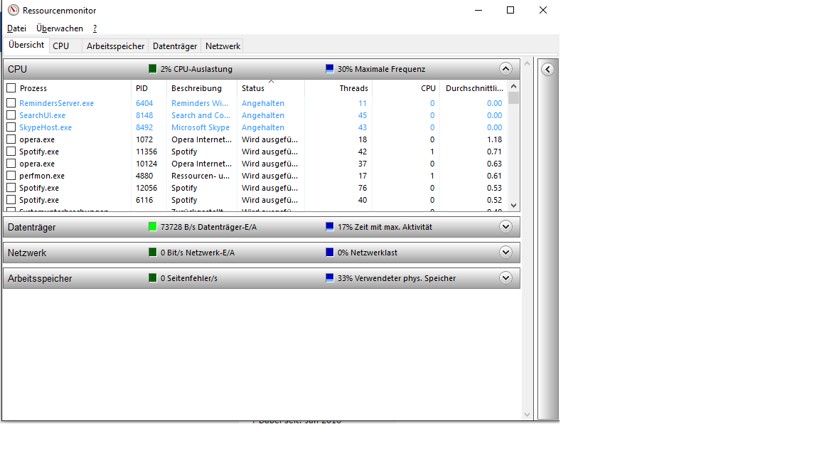

ich habe geguckt aber nach meinem screenshot (oben) war es wieder normal, beim Ressourcenmonitor stand svchost.exe , ist das normal das der soviel nimmt am start ?
Manchmal wenn ich welche Spiele spiele zb die mehr Ansprüche brauchen gehts auch immer auf 99% ca.

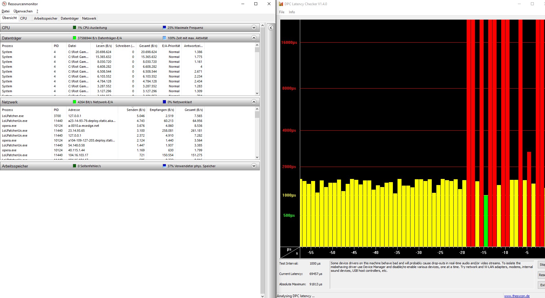

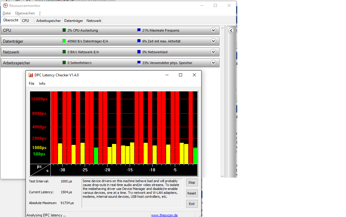

So, habe jetzt ein Spiel (leagueoflegends) geöffnet, dann fing es wieder an im Sound sofort zu ruckeln, ich gucke fast alles ist rot.
Jetzt meine frage darf auch ein Gesunder PC beim öffnen eines Spiels so ein hohen DPC Wert kriegen ?
Habe das Gefühl es liegt richtig am Internet, weil wenn ich nur eine Setie öffne gehts direkt hoch ...
Aber wenn kein Wlan an ist, ist es bei DPC auch noch Gelb( normal? ).
Kann mir einer helfen?

AndyJoke schrieb:Ist das normal, auch bei Gesunden PCS so ?
Nö, normal ist das ganz bestimmt nicht, die Balken sollten im grünen berreich bleiben.... vielleicht liegt es ja am Virenscanner oder an der Festplatte höhö
Ich hatte ja dieses Problem was wir hier versuchen raus zu kriegen, so als aller erstes ich benutze immer Razer Surround.
Als ich das problem hatte mit dem (WLAN) hat es noch lauter gestörrt weil ja surround an war^^,
so dann habe ich rum gestöbert und verzweifelt nach einem Problem gesucht.
Irgendwie habe ich dann Surround aus geschaltet weil ich bei den Einstellungen im Sound unter dem von Razer so genannten "Audials Sound Capturing (Razer Surround Audio Controller)" irgendwas geändert habe.
Ich habe dann Standarts Wiederherstellen gedrückt (habe mich nämlich gewundert warum ich kein Sound habe wenn ich Razer Surround an mache)
So 1. Problem war gelöst ich habe wieder Sound und meinen Surround wenn ich es anschalte!
Das 2. Problem und zwar worüber wir hier schreiben wurde dazu auch gelöst, nach dem Standart funktioniert wieder alles normal.
Bei DPC Latency ist alles im grünen bereich.
Irgendwas musste wohl zu viel arbeit gebraucht haben als ich bei dem Audials von Razer was geändert habe.*
Dann war alles Gelb jetzt gehts wieder!
Jetzt ist es nur noch so das wenn ich im Internet surfe und was runterlade es wieder rot ist, deswegen muss ich über ein Lan Kabel ins Internet, dazu komme ich am Montag. (25.01)
Dann schreibe ich noch ob das Problem komplett gefixxt ist.
*meine vermutung.
Edit: Immer noch mit Wlan wenn ich Spotify offen hab und Musik höre ist meine Latenzzeit Grün bei DPC Latency, aber wenn ich nichts anhabe ist es Gelb, werden Prioritäten gesetzt wenn ich nichts laufen lasse wird etwas im Hintergrund gemacht oder was?
