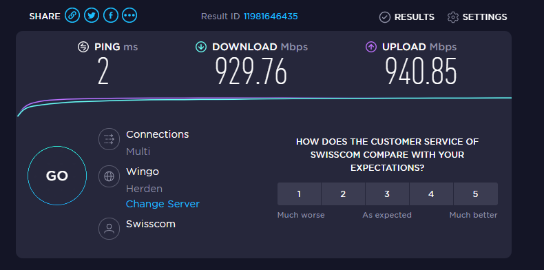

Während des Speedtests war alles okay, keine Auffälligkeiten.
