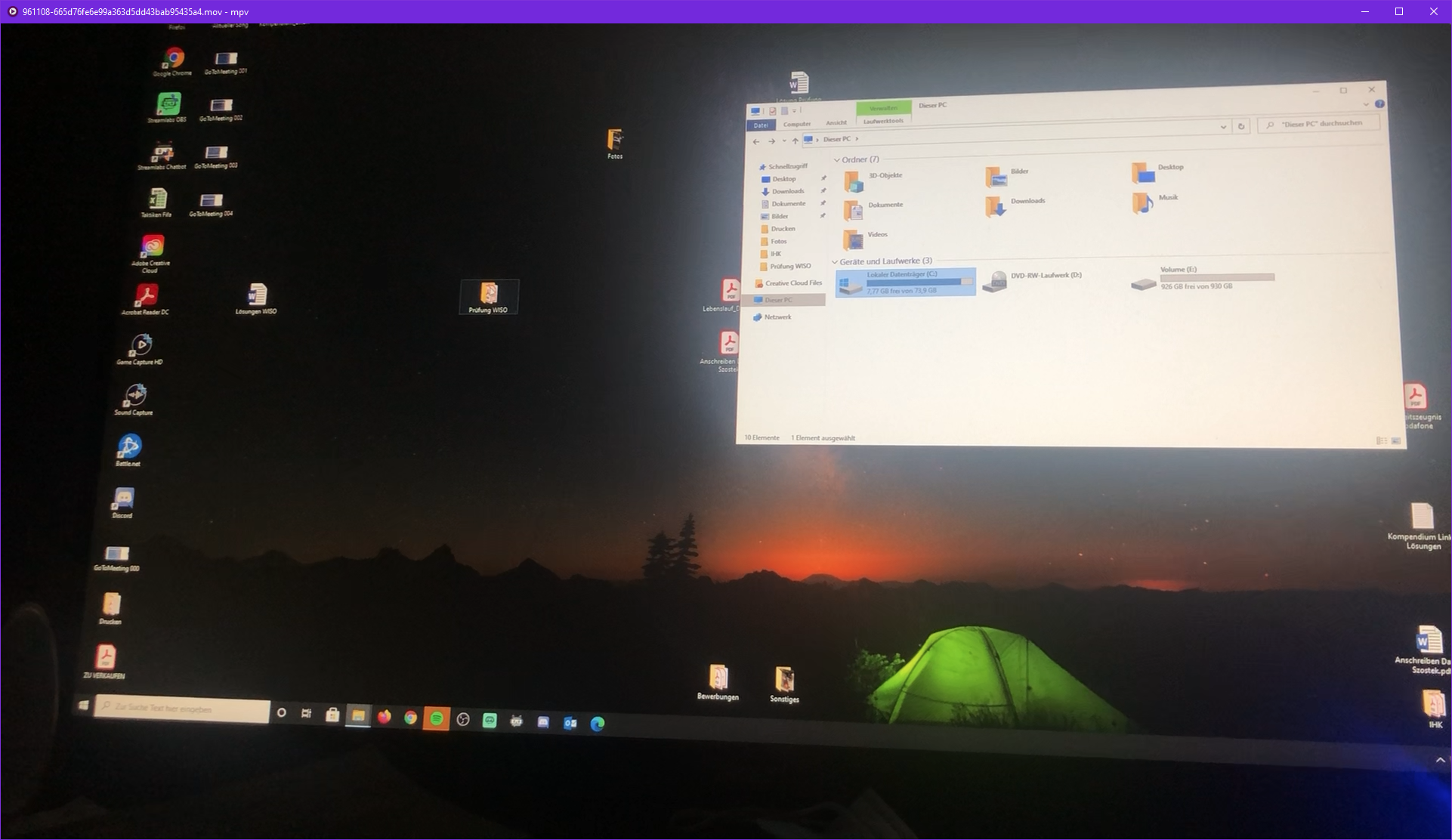

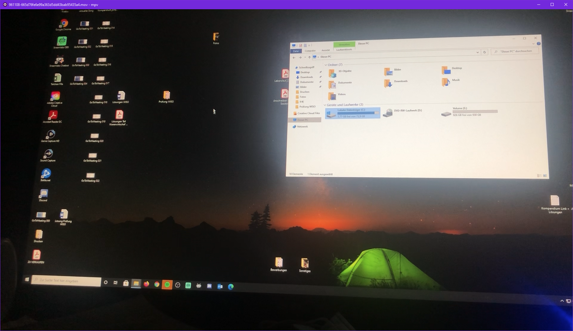

Hallo zusammen. Ich habe folgendes Problem. Auf meinem Rechner ist Windows 10 installiert und der macht ständig so Ruckler oder Freezes. Die Maus verschwindet dann und taucht woanders aus. Während diesem Ruckeln kommt es auch immer dazu, dass irgendwelche Dateien auf meinem Desktop erscheinen.
Das ist nicht nur beim Lernen sonder auch generell beim Surfen echt nervig. Habe davon mal ein Video gemacht.

Dein Video funktioniert nicht.
Was sind das denn für Dateien die auf dem Desktop erscheinen?
Taskmanager checken, Malware?

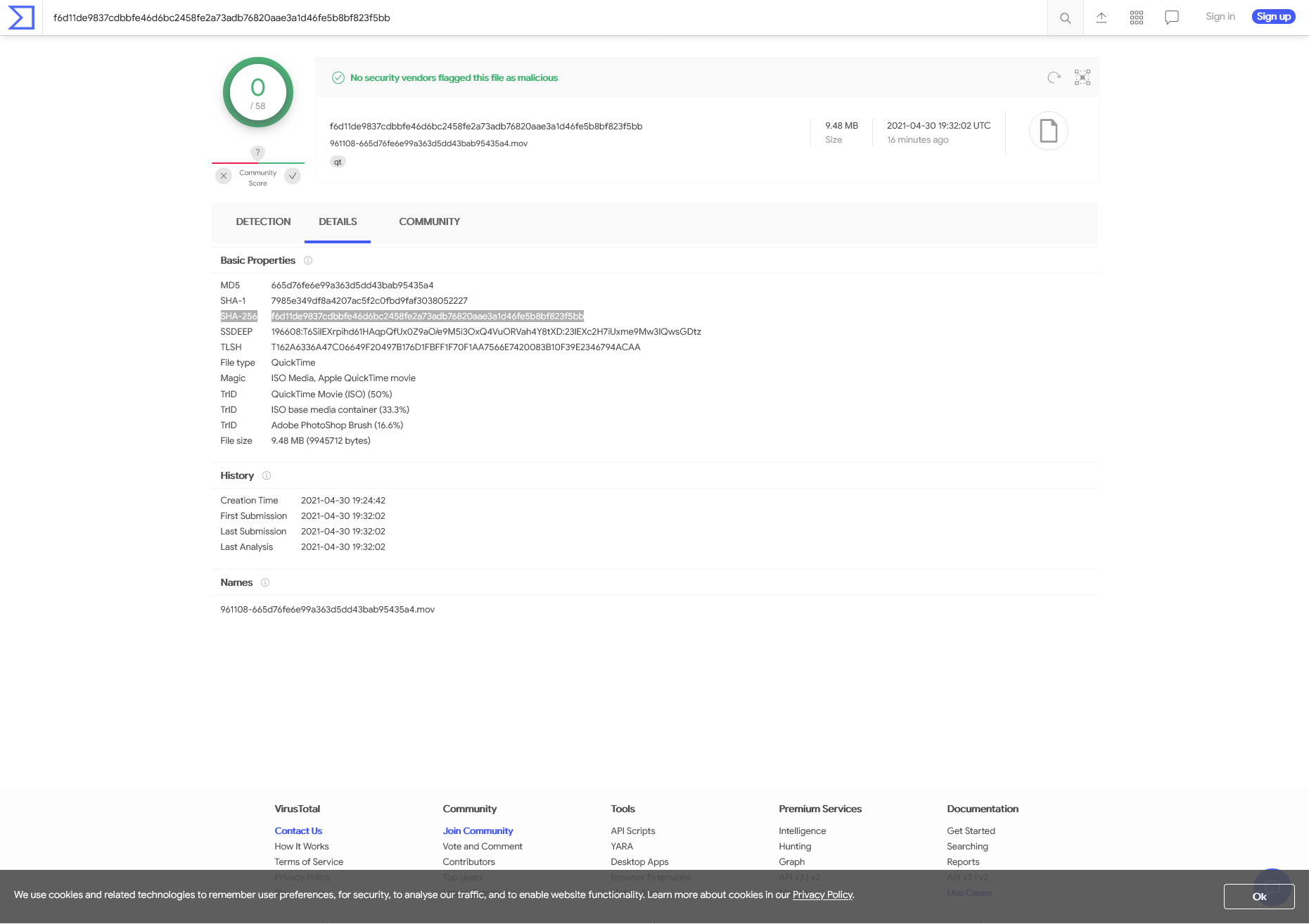

Hier mal das Ergebnis von VirusTotal vom Video:
f6d11de9837cdbbfe46d6bc2458fe2a73adb76820aae3a1d46fe5b8bf823f5bb 961108-665d76fe6e99a363d5dd43bab95435a4.mov

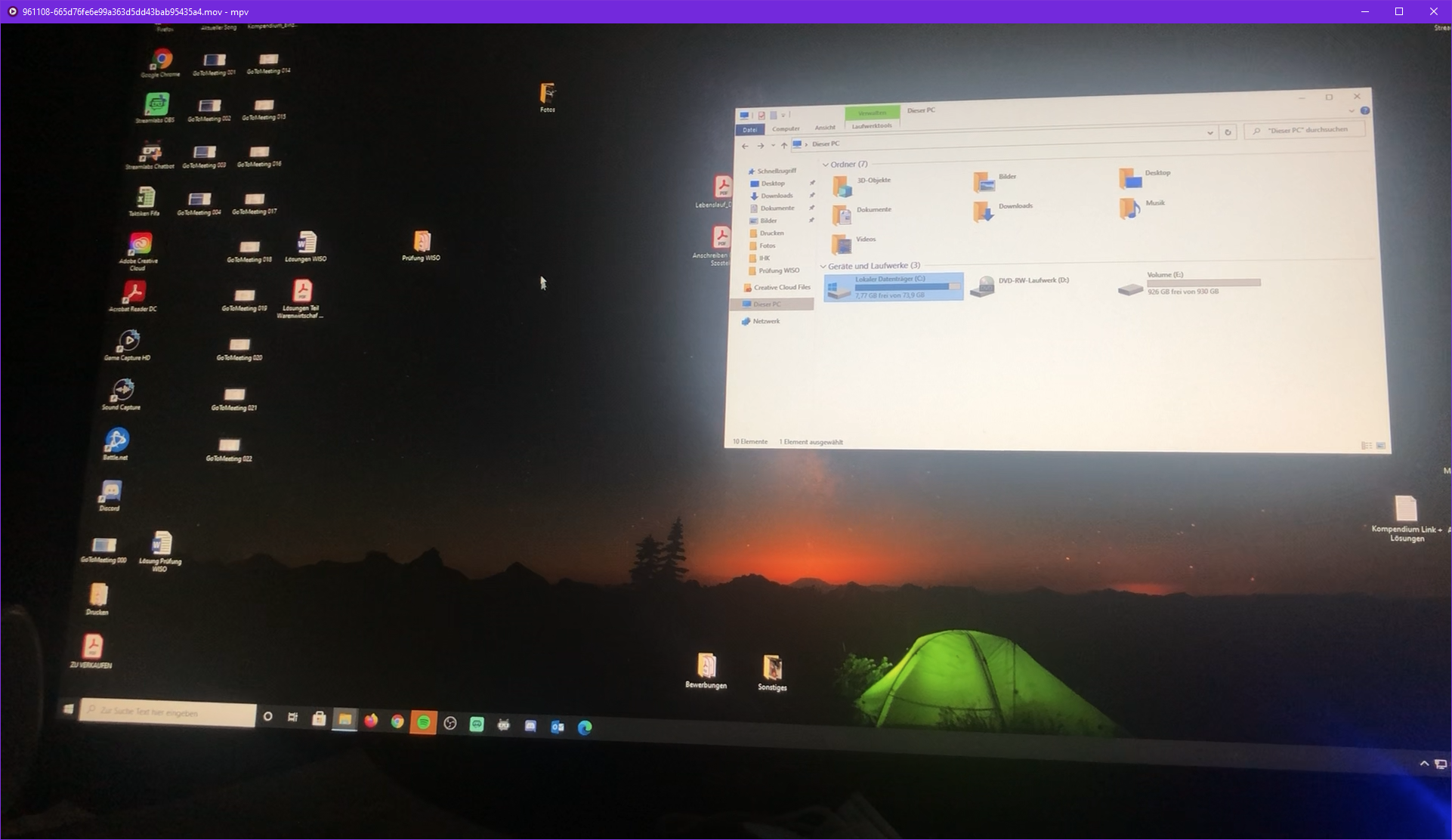

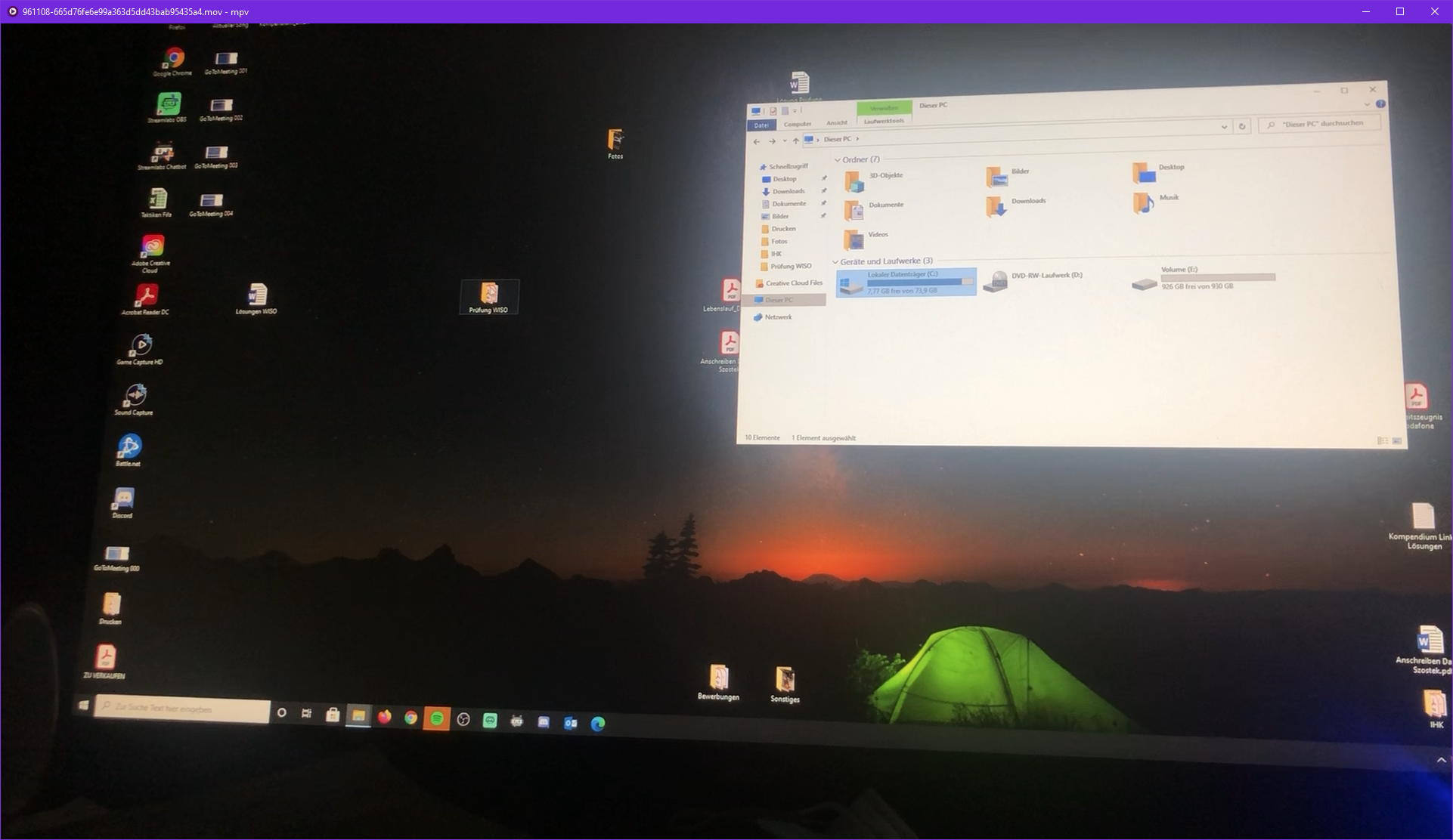

Hier mal zwei Screenshots
Da werden die Icons auf dem Desktop verschoben.

Was bedeuten die Codes oben ?

Die Dateien auf dem Desktop heißen GoToMeeting 000-022. Vielleicht ist bei der Installation von GoToMeeting etwas schiefgelaufen. Das kann man ja mal deinstallieren.
Habe das deinstalliert und es passiert nicht mehr. Also es erscheinen nicht willkürlich irgendwelche Icons.

Okay es passiert wieder mit diesen ICONS. Die tauchen wieder auf und verschwinden. Wie soll das gehen ?
Das sieht für mich aus als würden da reihenweise Screenshots gemacht und auf dem Desktop abgelegt.
Wenn da irgendeine Recordingsoftware verrücktspielt, dann könnte das natürlich zu Aussetzern führen.
Ich habe Screenshots aus dem GoToMeeting gemacht. Aber die, die dort immer wieder auftauchen sind nicht ganze Zeit auf meinem Desktop. In erster Linie stört mich dieses Ruckeln. Kann hier nicht mal vernünftig eine Antwort schreiben. Woran kann das den noch liegen ?
Sie dürften sich aber nicht so verschieben. Da ist irgendwas anderes im Busch.
