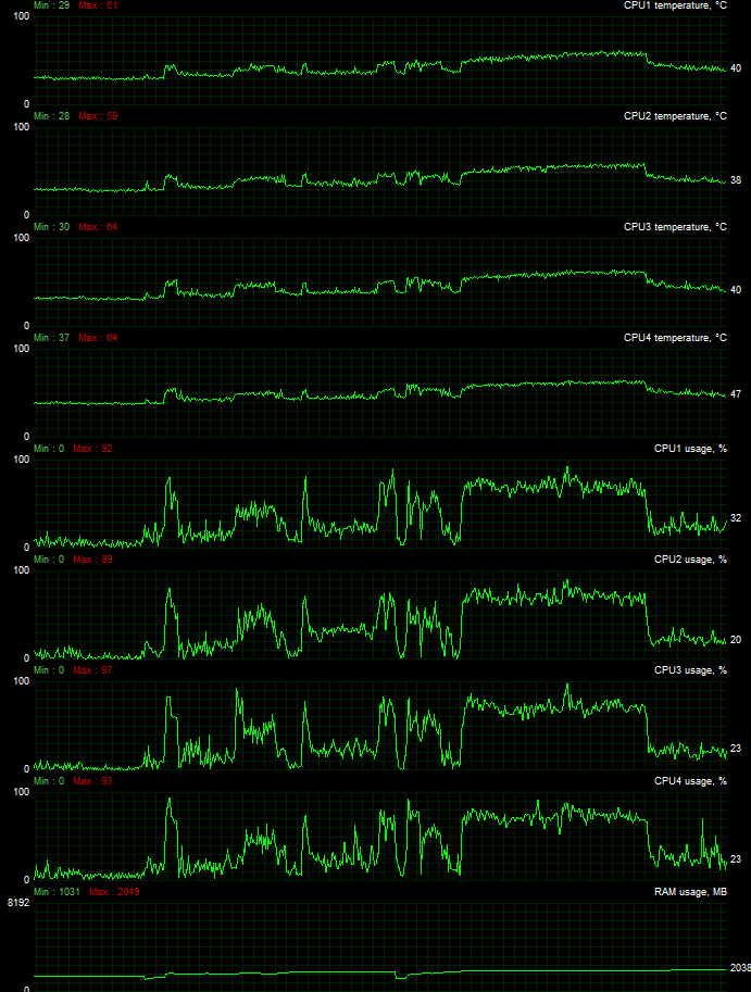

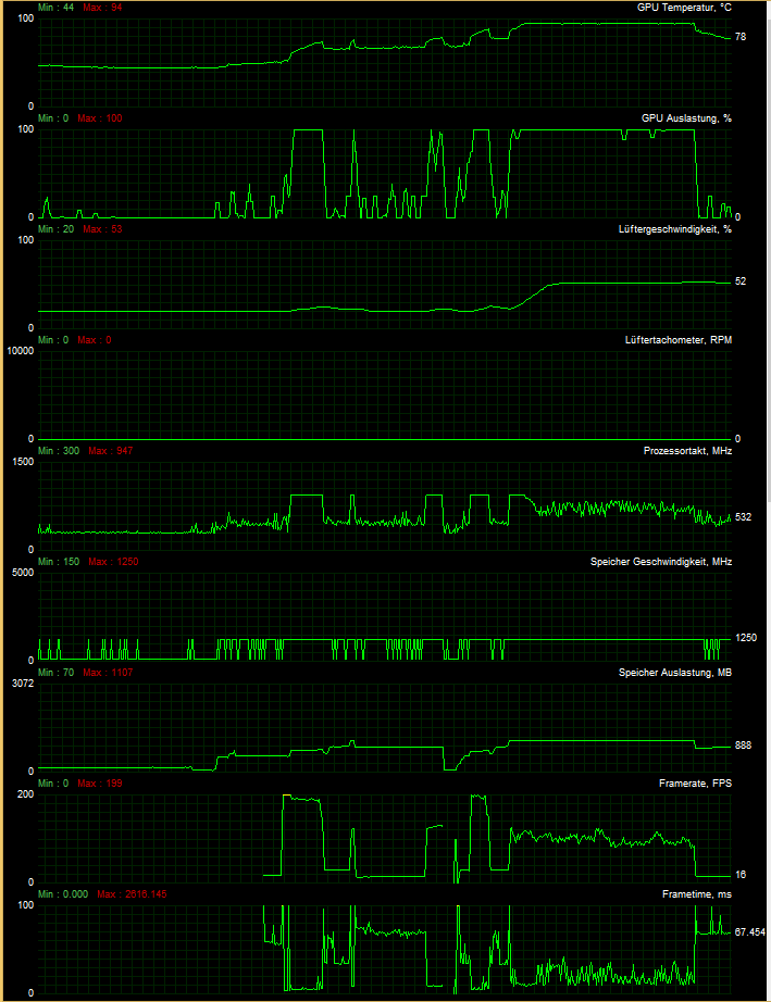

So sieht es aus
Das ruckeln findet schon nach einpaar sek an.
dort wo die GPU auslastung eine längere zeit oben ist bin ich am zocken.

Das Video sieht irgendwie aus, als ob da immer was hoch- und runtertaktet. Es gab auch mal RigthMark CPU-Util, das hat in einem Diagramm den Takt und HLT-States angezeigt, man konnte nach dem Spiel somit nachschauen, ob die CPU gethottelt hat oder konstant durchlief.
Die CPU-Temps hast Du ja aber schon getestet.
es scheint das der den Takt nicht hält wie kann ich es fixieren?
ich habe das problem gefunden (warscheinlich)
sobald die GPU temp auf 95 % kommt fängt er dann zu stottern.

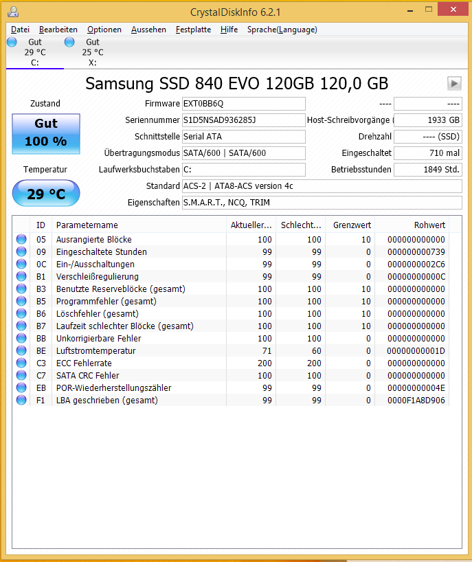

Ich habe eine Samsung Evo 120 Gb und eine 1 TB Festplatte von Western.
Die smart werte sind alle im grünen Bereich da ich diese regelmäßig kontrolliere

Welche Temp. erreicht denn deine Graka während du spielst?
Dir ist schon klar dass der Referenz-Kühler der 290er Reihe nicht der Hit ist?
Ab 95°C taktet die Karte selbstständig runter.
Als Workaround (bis du dir nen neuen Kühler dafür gekauft hast) kannst du im CCC die Ziel-Temperatur des Lüfters auf 90°C oder 85°C stellen.

weil ich habe das problem zb bei fifa 14 mit vsyne das ich mikroruckler habe (teils böse) weil der takt von 947 mhz auf 300 fällt dann wieder auf 500 und so weiter, auch der speicher "dropt" öfters von 1250 mhz auf 150 mhz runter ( gesehen im afterburner)

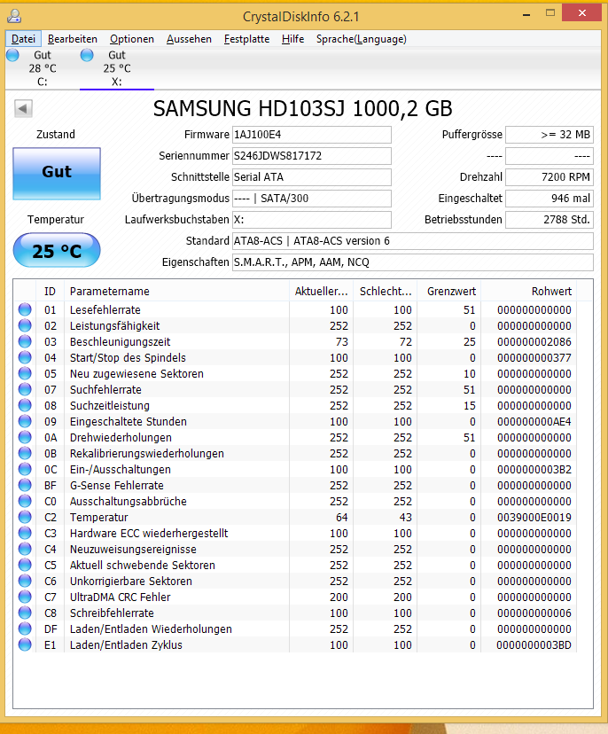

Ich habe hier die Smart werte scheinen alle okay zusein
