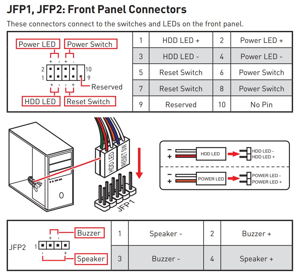

Am besten die Stecker des Front Paneels nochmal kontrollieren

Ansonsten kannst Du auch mal versuchen, die Pins vom Power-SW zu überbrücken, falls etwas mit dem Gehäuseknopf nicht stimmt...
Sorry wenn ich so blöd frag aber wie geht das? @Cassius1985
Du nimmst die Stecker für den Powerswitch vom Mainbord runter und hälst einfach einen Schraubendreher oder etwas ähnliches an die beiden Pins. Damit werden die Pins gebrückt und der PC würde gestartet. Der Powerswich macht eigentlich nichts anderes, als einen Kontakt zwischen den Pins herzustellen. Deswegen geht es eben auch auf diese Weise.
Reaktionen: neo05
Ahhh okay danke!!
