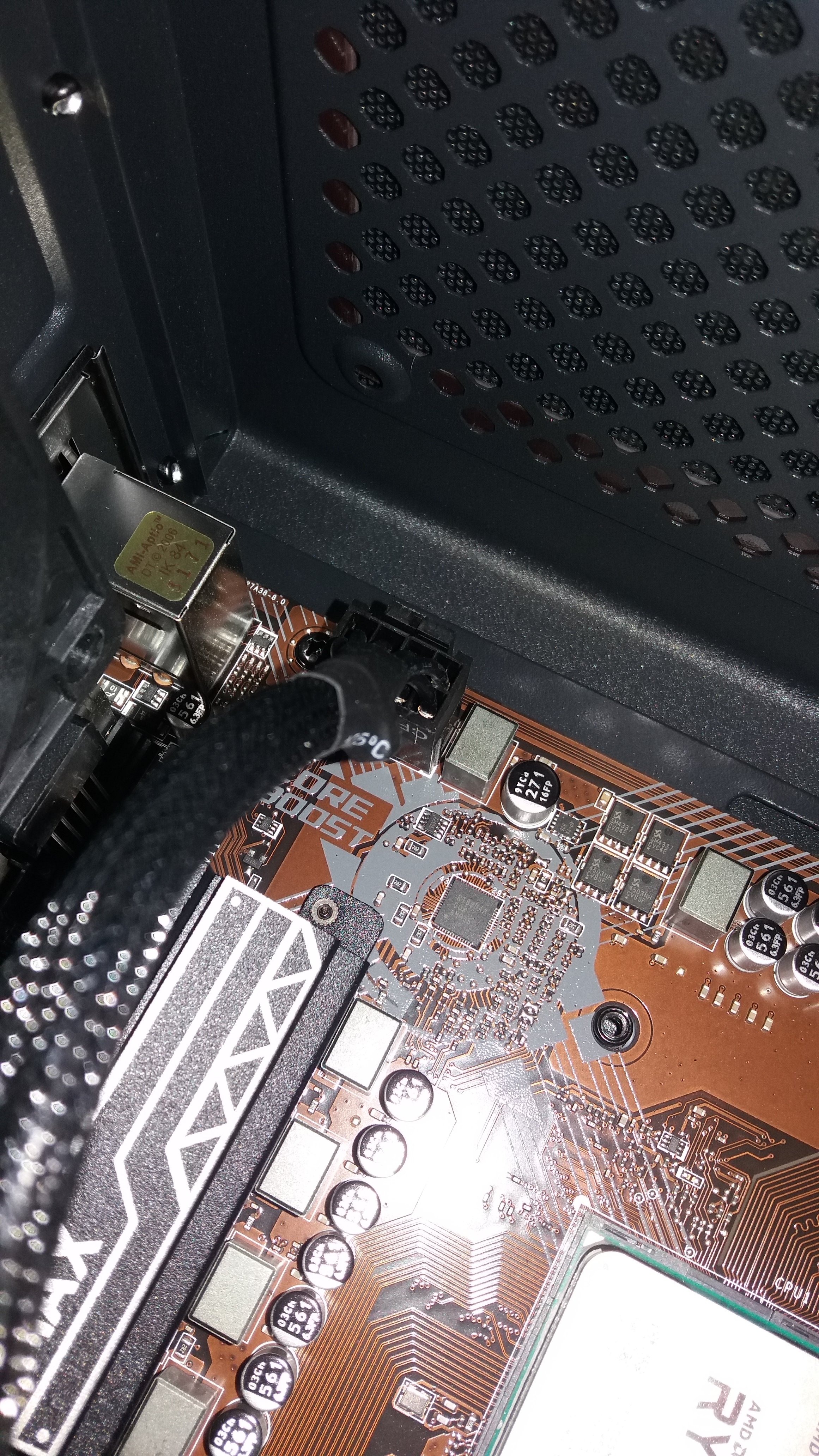

Könnte eine optische Täuschung sein, aber irgendwie sieht es auf den Fotos so aus als wären keine Abstandhalter zwischen PC-Gehäuse und Mainboard montiert. Dann hätte das Mainboard einen Kurzschluss.
Reaktionen: SoDaTierchen und Kasjo

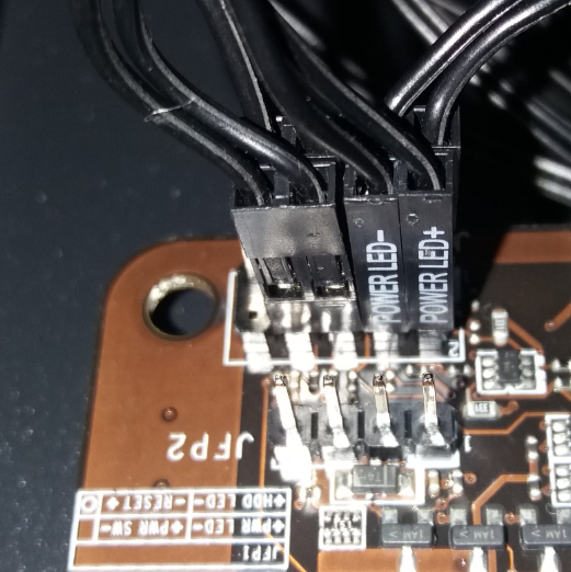

Eine Sache die mir Kopfzerbrechen bereitet.
Normalerweise schaut die Schrift aller pins immer in eine Richtung. Und laut dem Bild auf dem Mainboard selbst is nur der hintere linke Stecker anders herum zwecks +/-
Heißt der vordere linke sollte doch andersherum sein. Der is fürs ein und ausschalten. Könntest du das mal bitte Kontrollieren ob das Korrekt angeschlossen is? Kann natürlich auch optisch n fehler von mir sein und nur die einzelnen pins rechts sind verdreht :/
Reaktionen: Makso

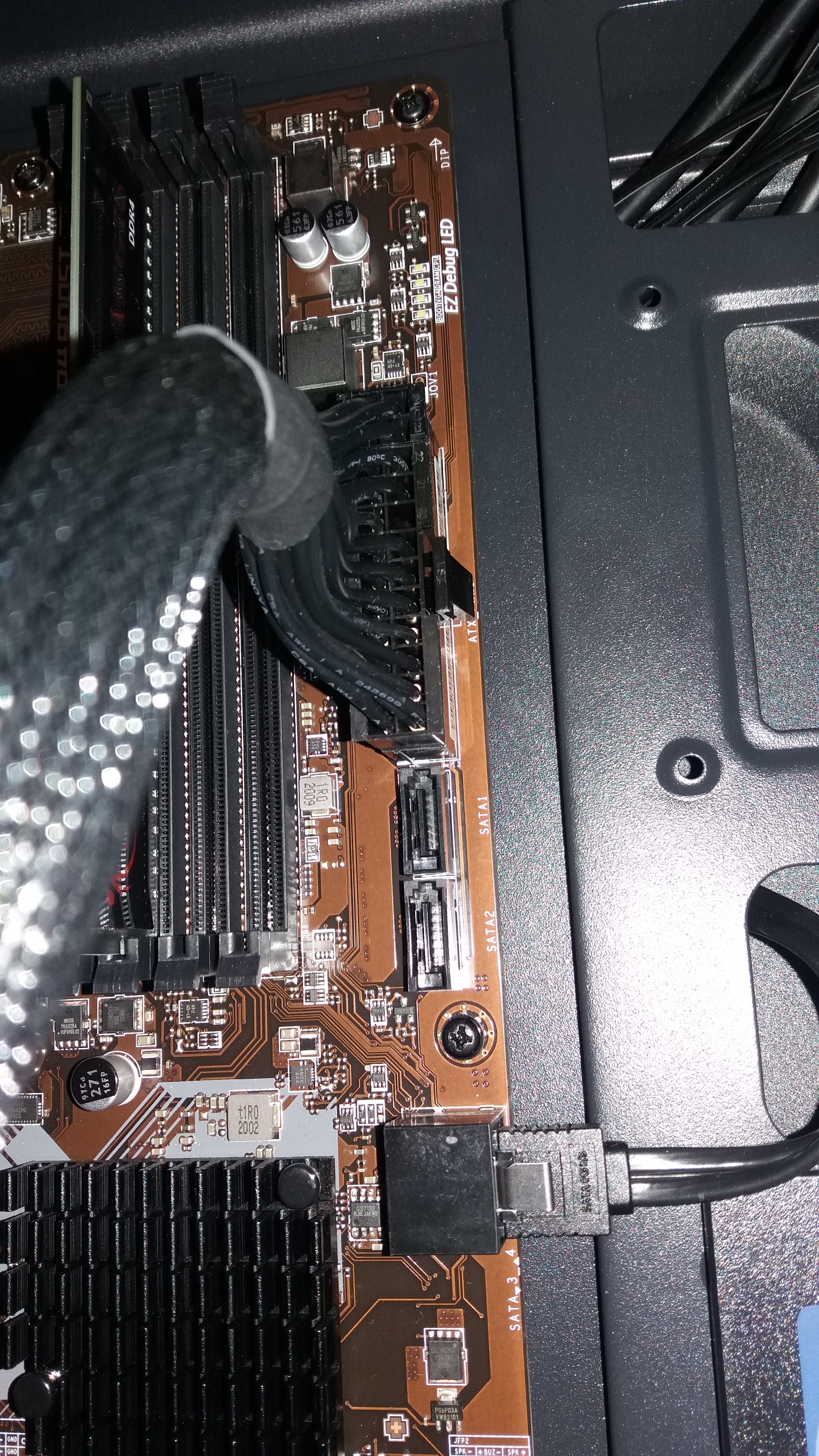

Sieht das nur so aus, oder steckt der ATX24-PIN nicht richtig im Sockel?
Ansonsten kannst Du auch mal versuchen, die Pins vom Power-SW zu überbrücken, falls etwas mit dem Gehäuseknopf nicht stimmt...
Reaktionen: neo05

Es gibt kein +/- bei einem Taster...
