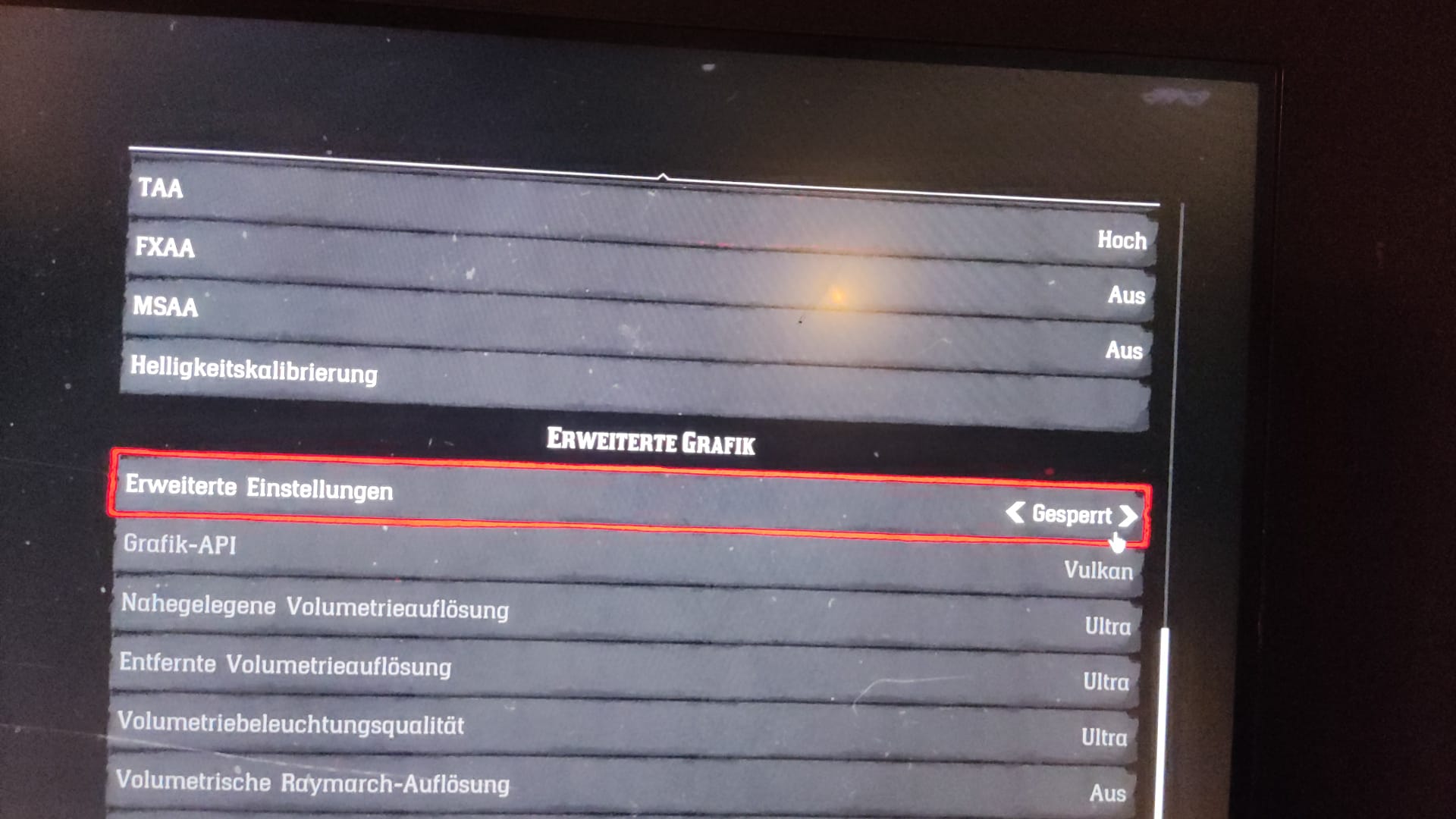

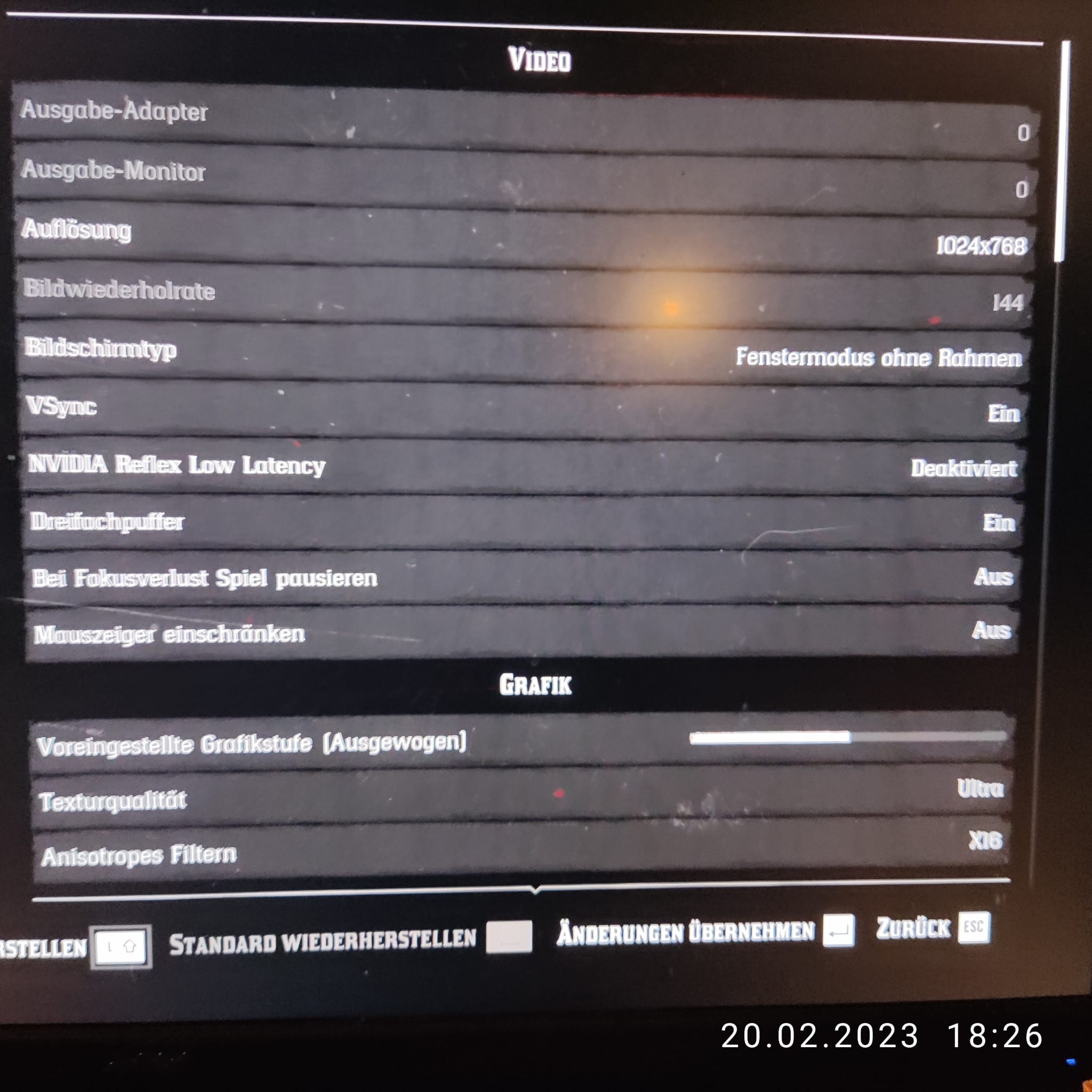

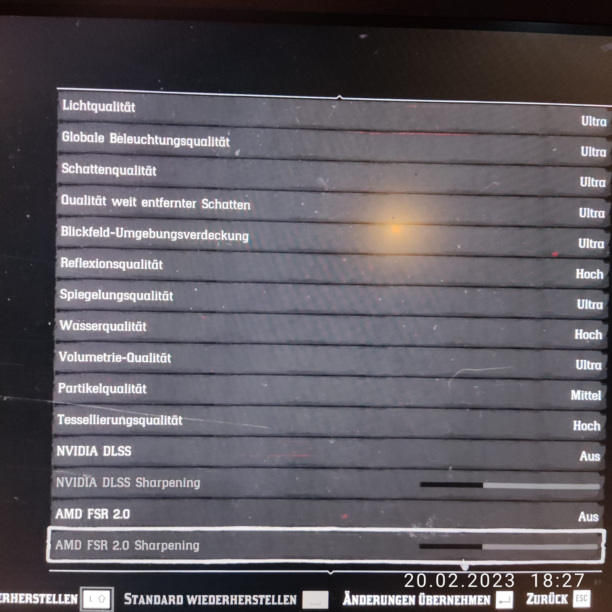

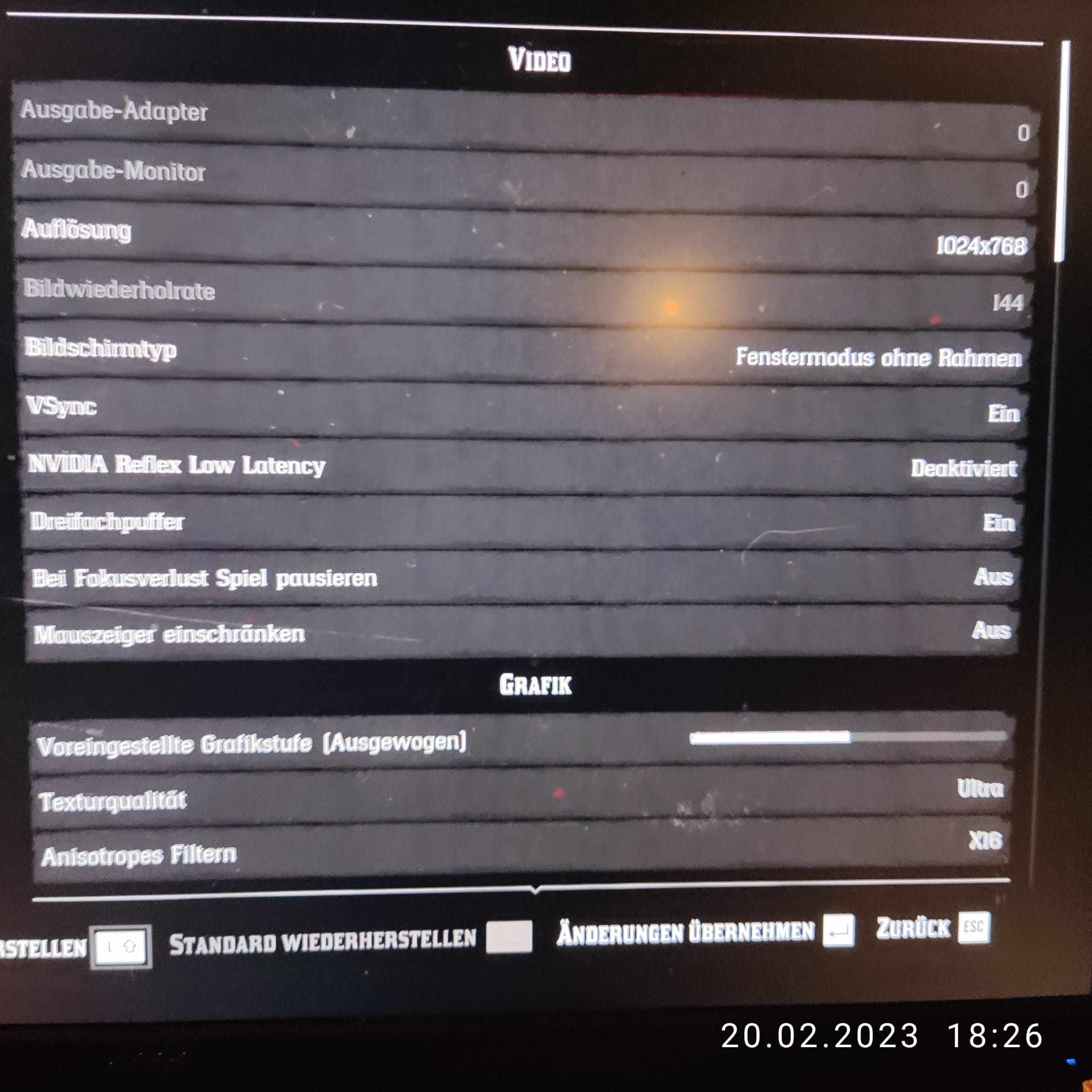

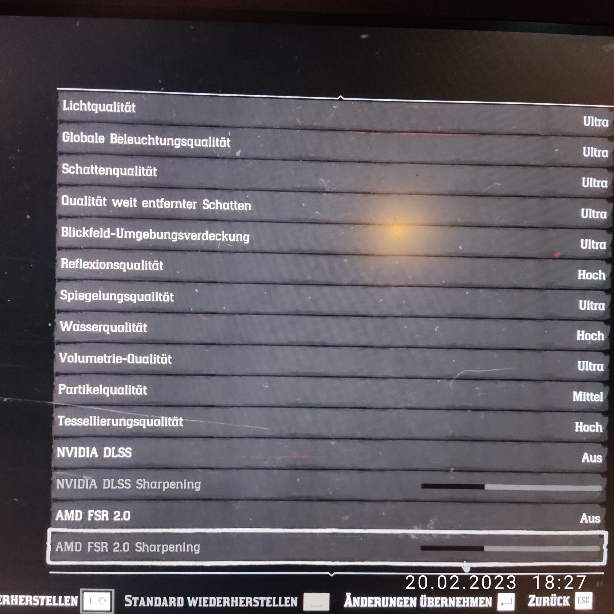

Hab mal einen Screenshot der Spieleinstellungen und einen Bericht von HW Monitor angehängt zum drüber schauen (dieser wurde direkt nach dem abschalten und wieder starten gemacht)
Findet da irgendwer einen Fehler?
Danke schon mal dafür
Die Auflösung stimmt nicht. Es wird mit 2560 x 1440 gespielt

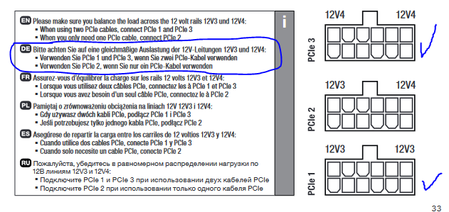

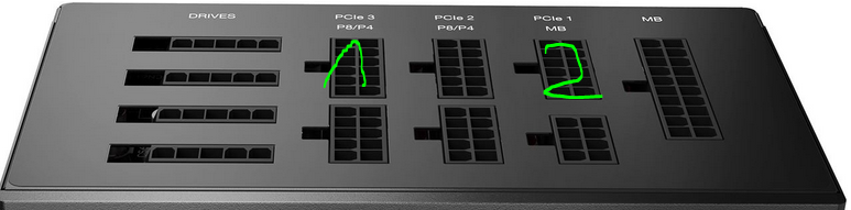

Tott1975 schrieb:
be quiet Straight Power 11 750 Watt

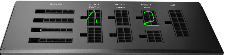

Du solltest da mit zwei separaten Kabel an PCIe1 und PCIe3,
nicht nur das Doppel-Kabel (Y-Kabel nutzen).

Wie genau ist die Grafikkarte am Netzteil verkabelt bzw. angeschlossen?
Sieh bitte auch mal in die letzten Seiten des Netzteilhandbuchs ...
PS: Zu lahm. :D
Stimmt. Das Hab da das Y-Kabel angeschlossen ans NT.

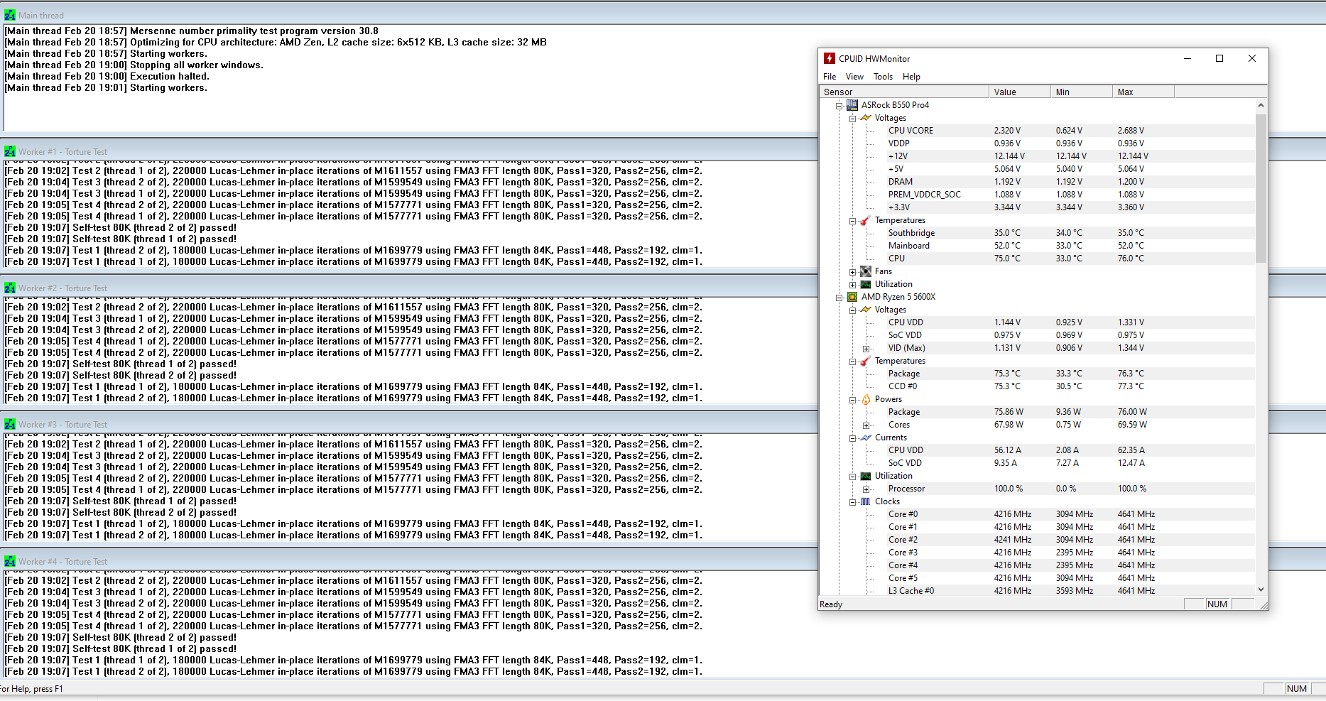

Habe gerade mal einen Prime95 Test gemacht...
Ich hab soviele Fragen auch wenn die nix mit dem eigentlich Problem zu tun haben.
Warum spielst du in 1024x768 ?
Warum Fotos und keine Screenshots ?
Warum ist das Xmp Profil nich geladen ?
Hab ihn jetzt mal aufgemacht.
Ich hatte damals wirklich schon die beiden Rails angeschlossen (also PCIe 1 und PCIe 3) mit einzelnen Kabeln.
Affenzirkus schrieb:
Und? Läuft die Möhre stabil?
Ja. Aber die GraKa wird ja nicht belastet.
Die CPU bleibt stabil bei 75 Grad stehen (sie Anhang oben)
Es wird ja nichts gross an Strom gezogen.
Die Lüfter laufen max auf halbe Geschwindigkeit (im Gegensatz zu dem Punkt, wo der PC abschaltet).

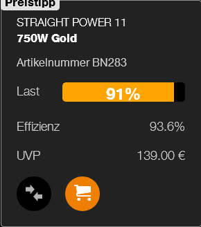

Weil was lässt den PC einfach so abschaten ohne Warnung und ohne ihn runter zu fahren, allso so, als ob man ihm den Strom abschaltet.

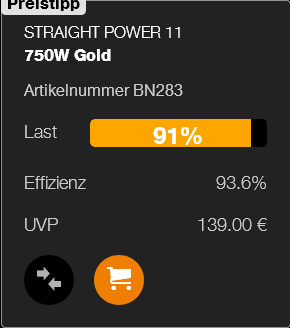

Hab jetzt auch mal die Daten bei beQiute im Kalkulator eingegebe und die Werte machen mich auch nervös.
