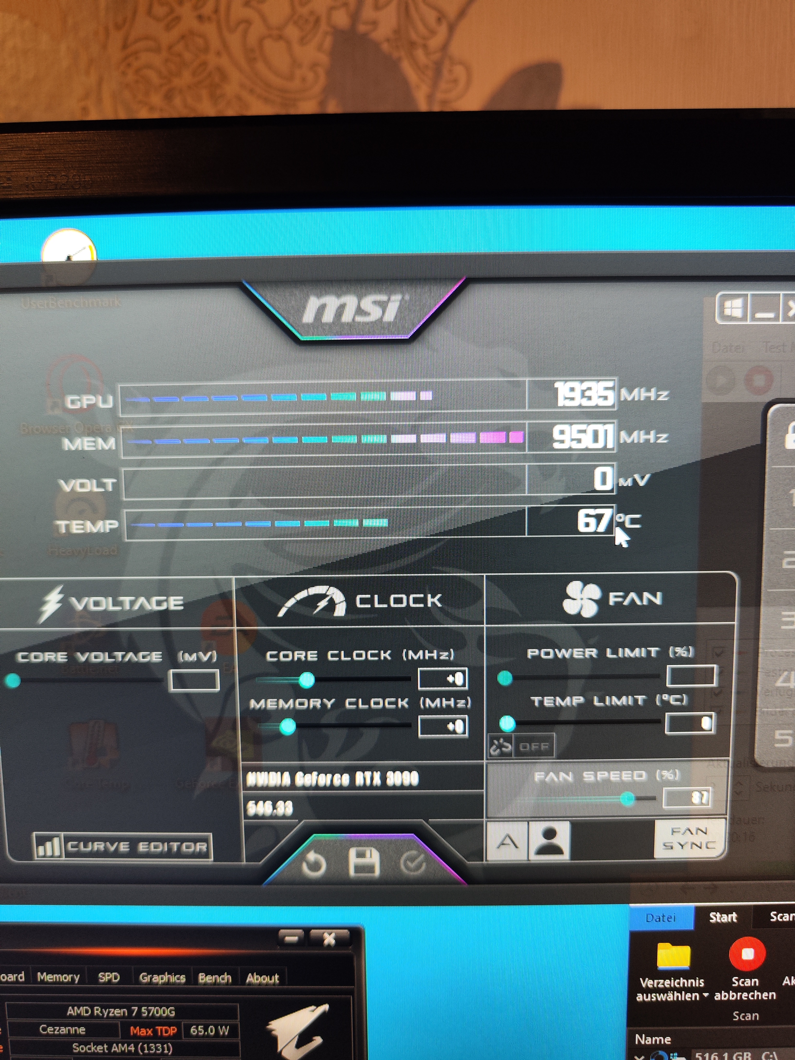

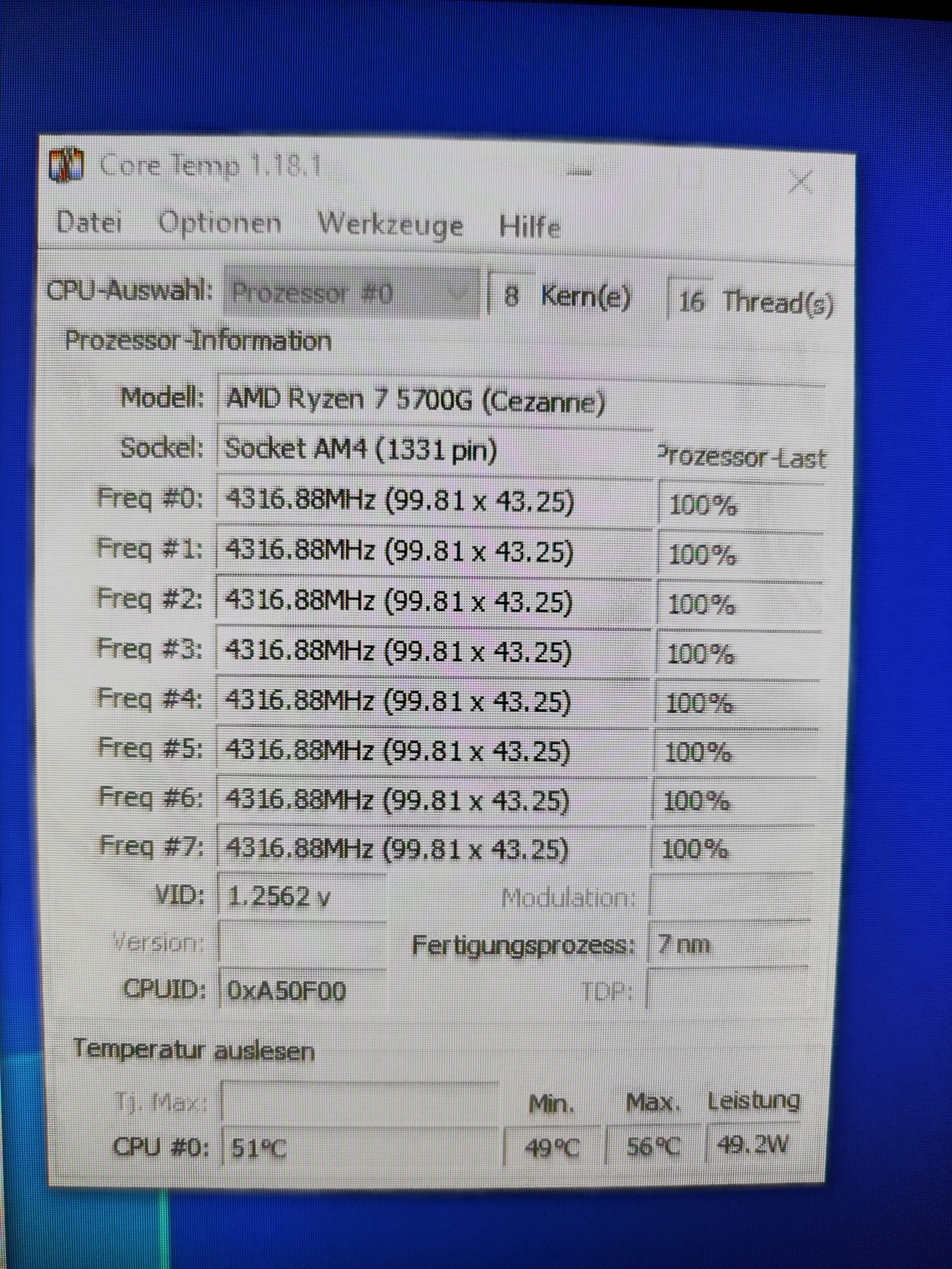

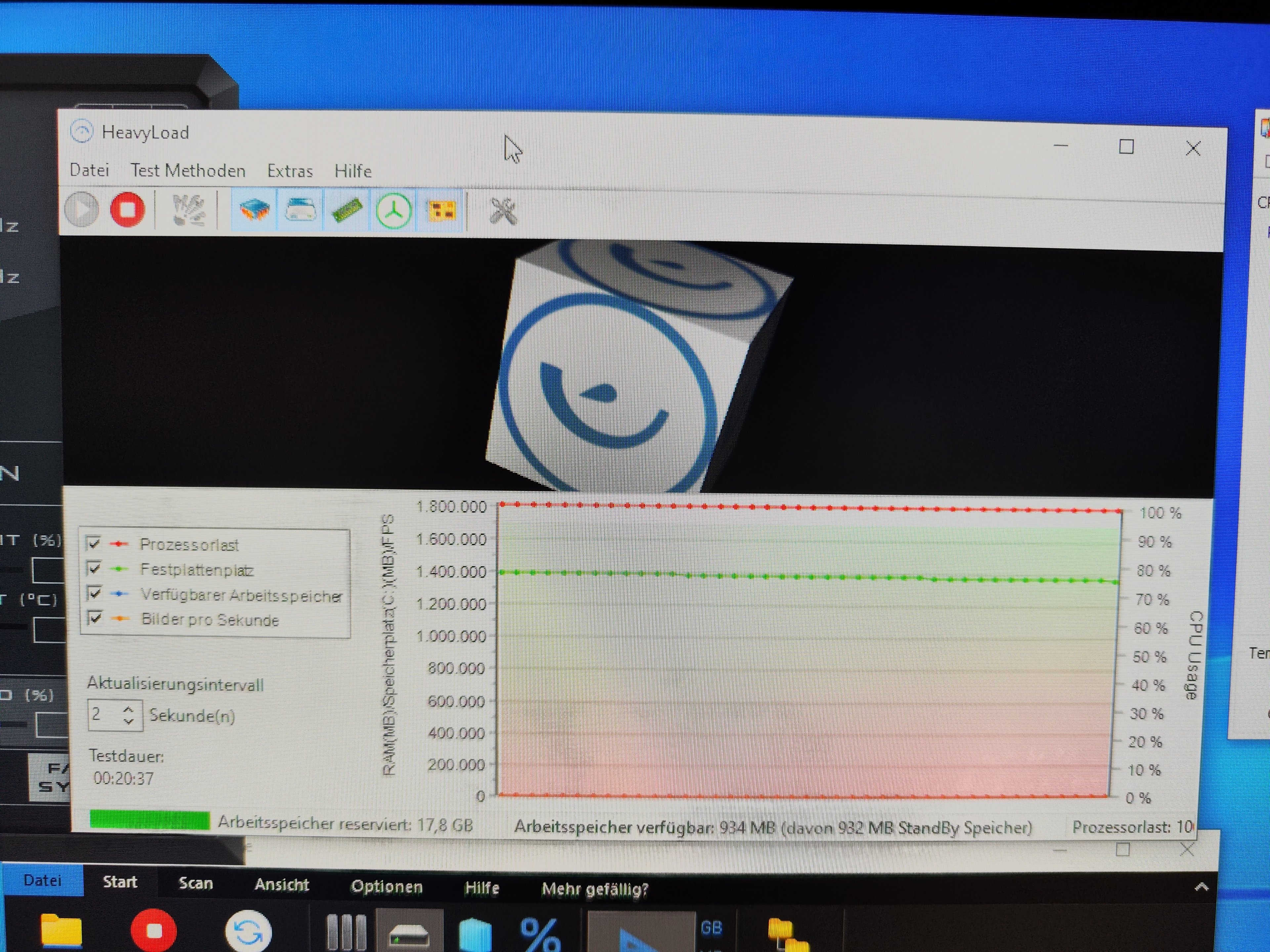

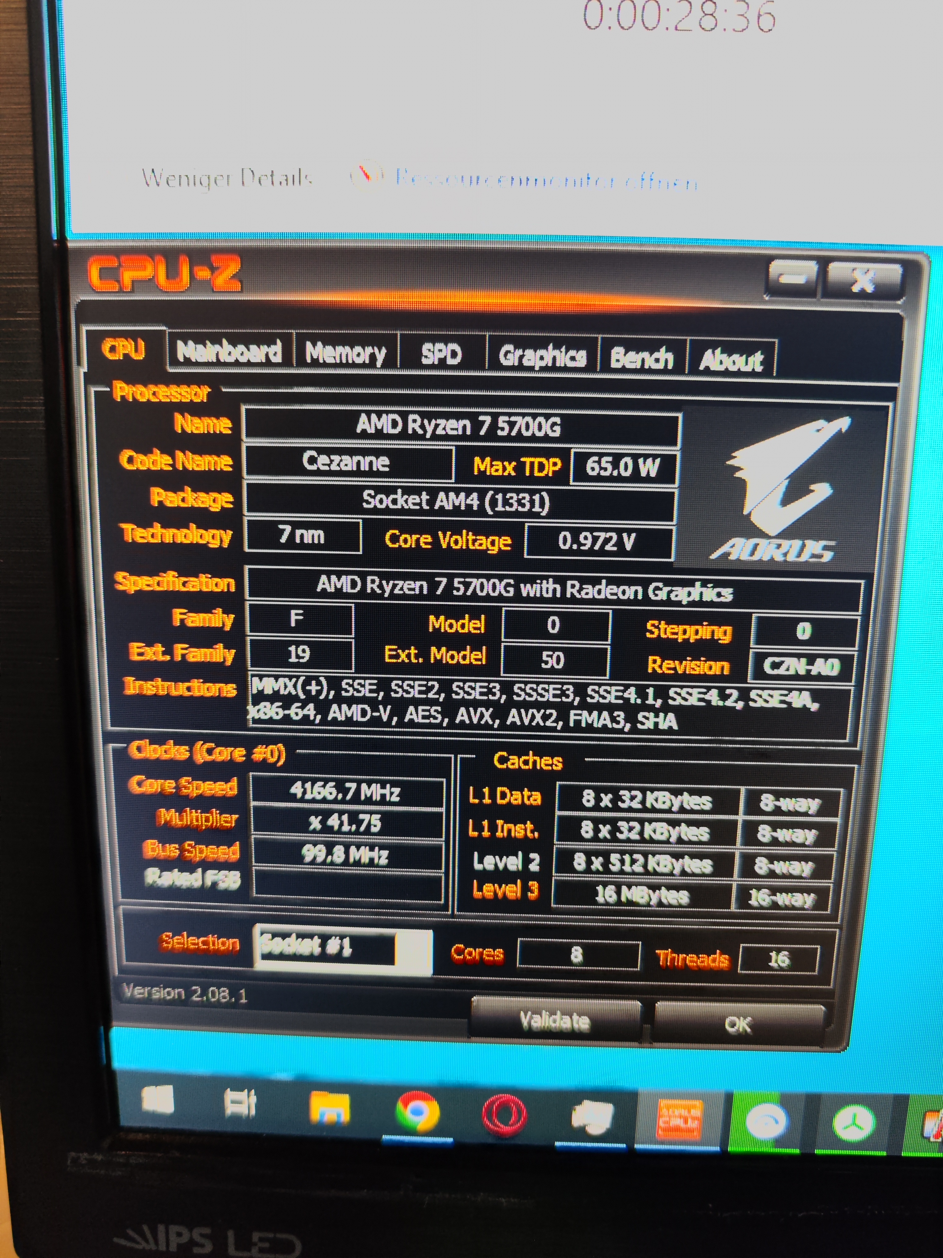

Habe aktuell zu demonstrationszwecken einen HeavyLoad-stresstest mit CPU und GPU-belastung, arbeitsspeicherreservierung, testdatei-erzeugung für die festplatte laufen (Aktuell seit 16 Minuten), nebenbei im internet am recherchieren, alles läuft einwandfrei.
Coretemp sagt die CPU-temperatur liegt bei 50°, MSI Afterburner sagt die GPU-temperatur liegt bei 67°.
(siehe fotos)

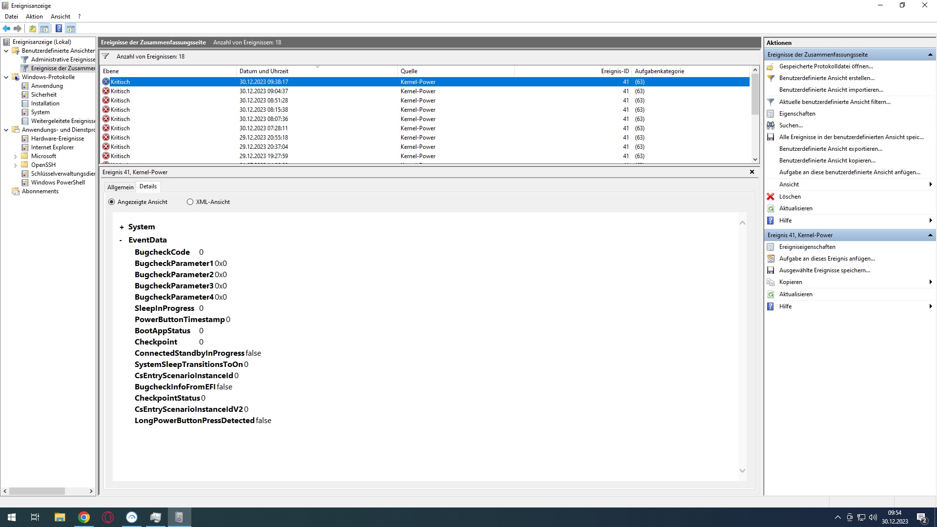

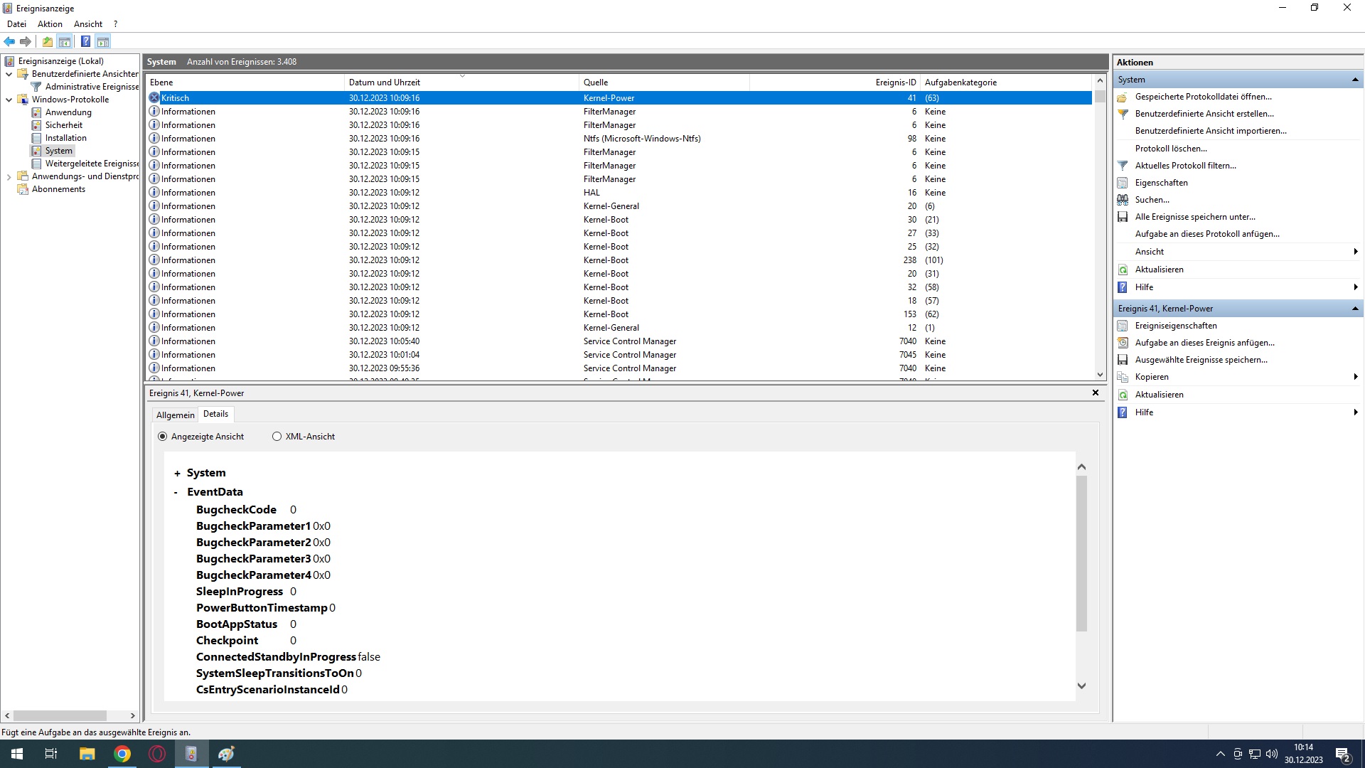

Allerdings, wenn ich Beispielsweise ein spiel starten möchte, stürzt der PC plötzlich und unvermittelt ab ,startet automatisch neu, windows Eventmanager zeigt mir einen kernelfehler, sonst finde ich keine fehlerlogs.
Es kommt dabei auch kein Bluescreen.
Bilder sind angehängt, falls irgendwas fehlen sollte, bitte melden, ich schreibe unverzüglich zurück.
Habe noch 2 Bilder von den Systemereignissen und kritischen ereignisse angefügt,hoffe das hilft
Die Bilder taugen nichts. Aus der Detailansicht wird man nur was lesen können, wenn sie vollständig wäre. Das ist sie aber nicht!
Die Registerkarte Allgemein, die wird gebraucht.
P.S. Man muss nicht von jedem Scheiss ein Foto mit dem Smartphone machen.
Es gibt die Druck-Taste auf der Tastatur, damit macht man Screenshots in voller Qualität.
Ich bessere gleich nach...

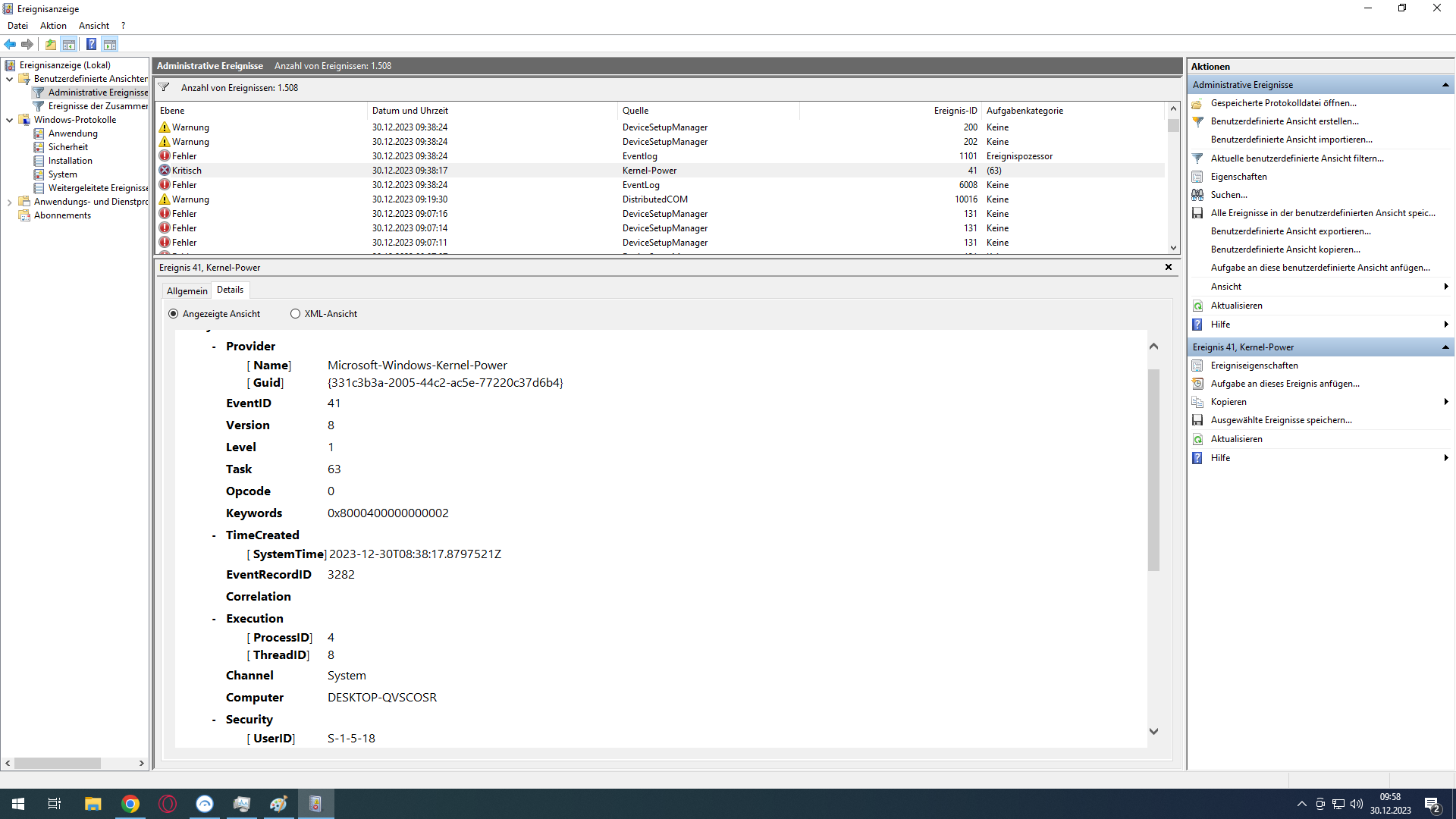

Habe nochmal 2 Screenshots vom Kernelfehler angehängt, kann leider keine Auflistung aller vorangegangenen Ereignisse sortiert nach Uhrzeit finden, gibt es da eine Möglichkeit im Eventmanager?
Klick auf Windows-Protokolle > System und dort ist im Standard alles nach Datum und Uhrzeit (neu zu alt) sortiert.
Der Kernel-Power sind zu 99% andere Fehler, mitunter auch nur eine Warnung, vorausgegangen.
Die Registerkarte Allgemein reicht. da dort meistens (aber nicht immer) alles relevante geschrieben steht.

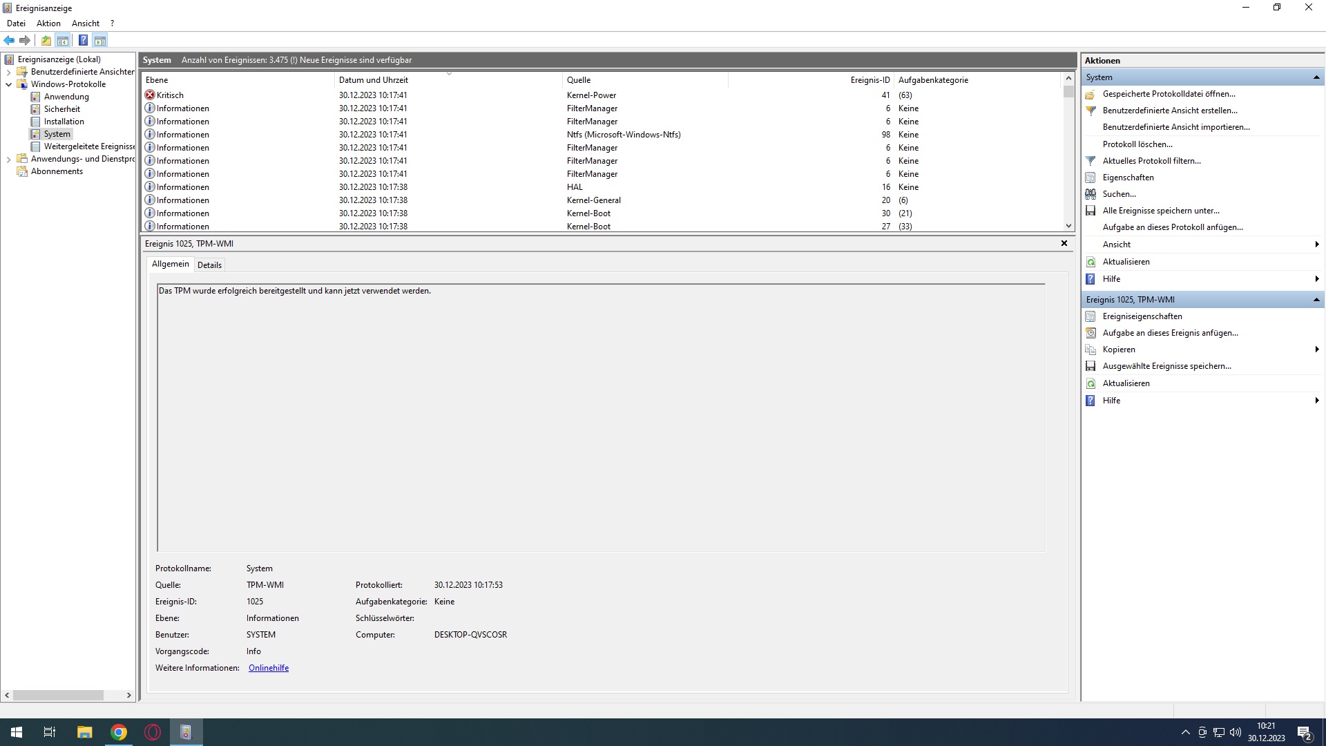

Hier ein Bild der Registerkarte vom Zeitpunkt des letzten Absturzes (Vor 3 Minuten)
Habe den Fehler nochmal rekonstruiert, um ein zweites Bild der Ereignisanzeige screenshotten zu können.
Der zweite Screwnshot im Reiter Allgemein ist leider nicht vom Fehler sondern nur von einer Information

Zer0dev meinte ja ein Screenshot vom Protokoll allgemein reicht
Was für Programme hast Du denn alles im Hintergrund laufen, wenn Du ein Spiel startest? Und tritt es bei jedem Spiel auf? Oder tritt es auch auf, wenn Du kein Spiel gestartet hast?
@heikogab Nein. Die Registerkarte Allgemein des Ereignisses und nicht immer die Details.
Du klickst jedes Mal auf Details, obwohl Allgemein reicht.

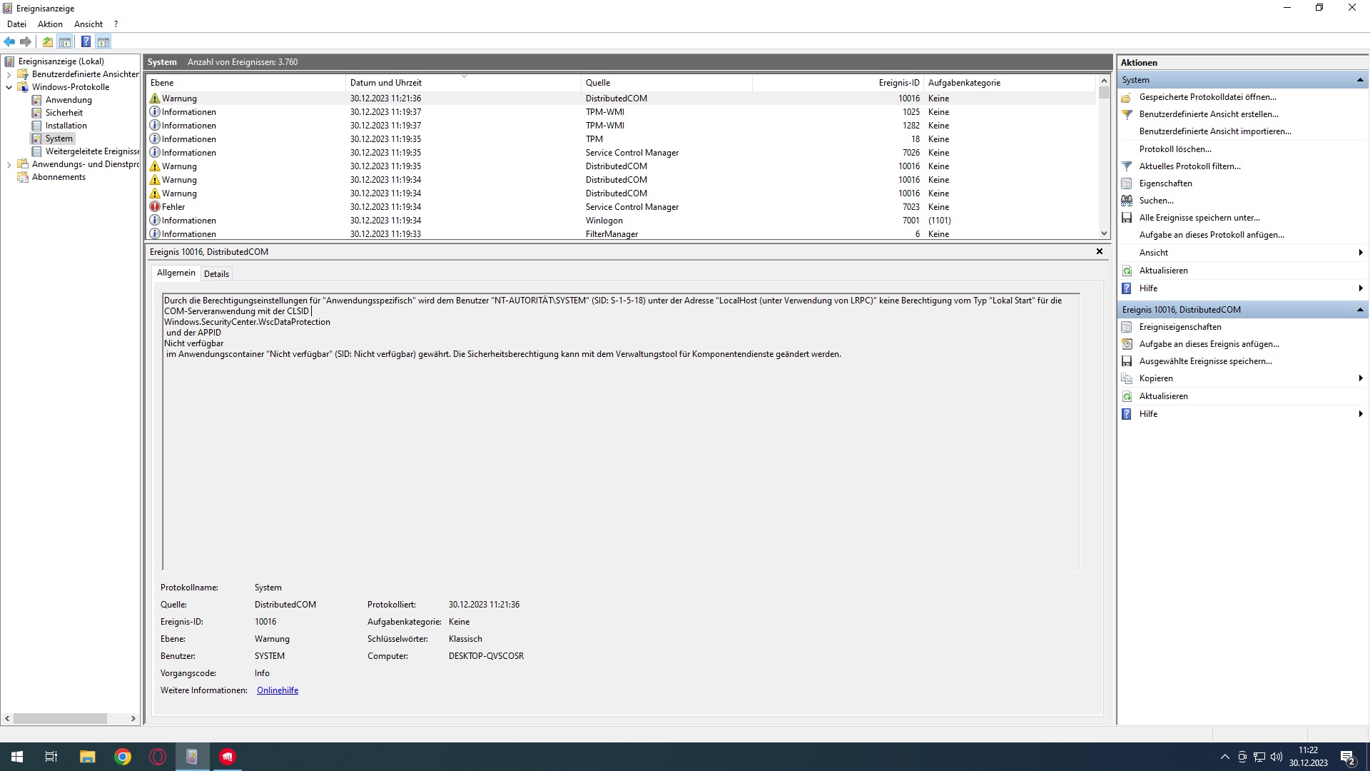

Dieser Fehler taucht auf, wenn ich den Clienten starte (im Loginfenster), der Zeitstempel stimmt ungefähr mit start des Riotclienten überein, kann damit jemand was anfangen?
