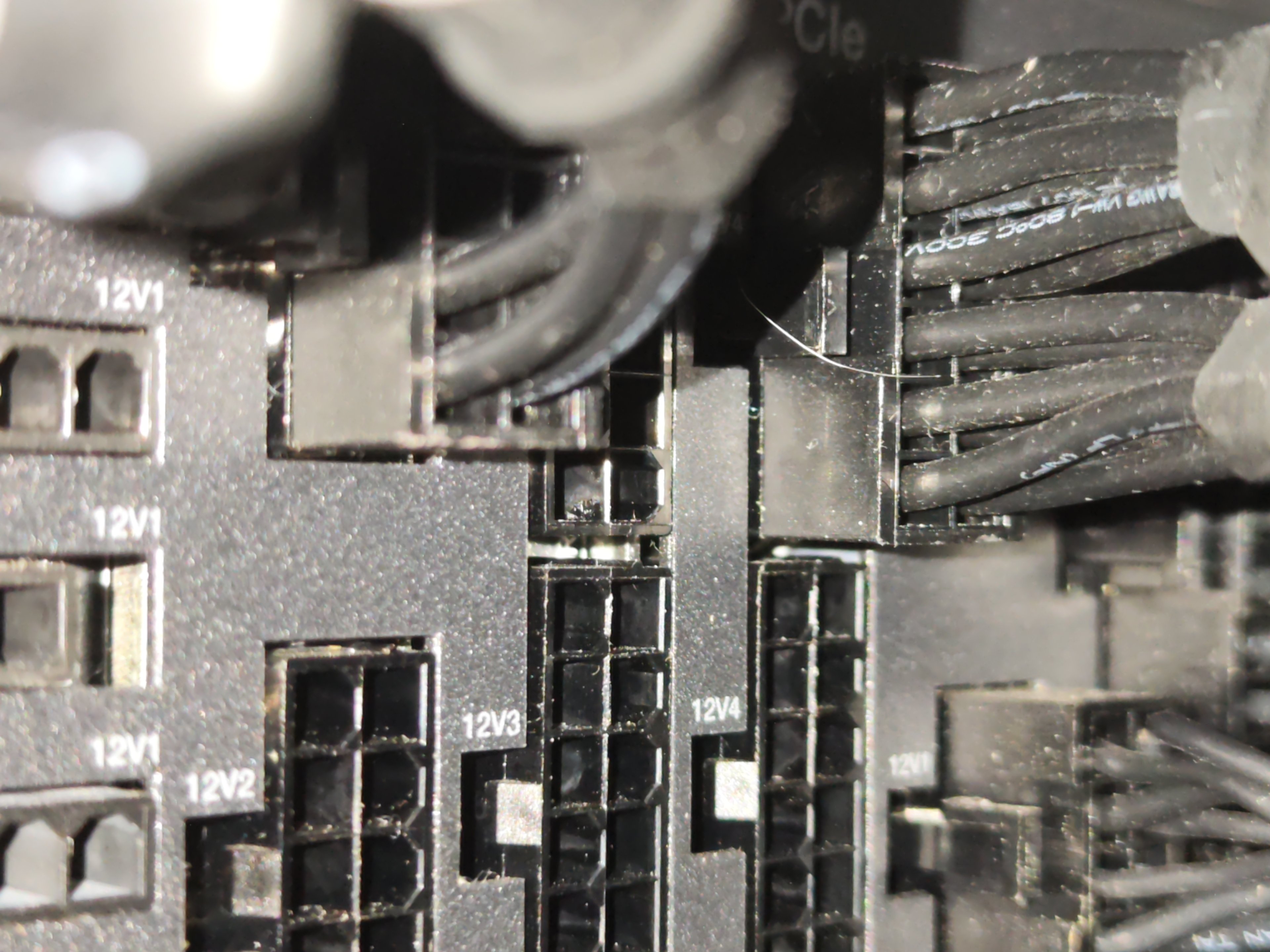

Eingesteckt ist die Graka auf 12v4 oben, du meintest die beiden connectoren müssen getrennt voneinander angesteckt werden?
Dann hast du wohl gerade eine mögliche fehlerquelle genannt. Werde das sofort fixen, sobald windows wieder da ist

Das Stromkabel der Grafikkarte sind auf VGA-Seite 2 6+2-pinstecker, die gemeinsam in einen 12-pin-connector auf Netzteilseite übergehen, das kabel ist beschriftet mit "VGA2" also gehe ich davon aus, dass das so seine richtigkeit hatDenniss schrieb:Die Kabel der Grafikkarte gehören am Netzteil auf 12V3 und 12V4 also die beiden oberen oder die beiden unteren PCIe-Buchsen. Sofern das Handbuch stimmt.

Ist die Gpu an 12V3 und 12V4 angeschlossen? Wenn nicht, ändern.heikogab schrieb:Bequiet darkpower 12 /1000Watt
Nein
Aber wie gesagt, auf dem kabel steht VGA2, also ist das wohl auch so gewollt
Habe ja die grafikkarte, wie schon mehrere male erklärt, auf volllast getestet,stundenlang, und es gab keinen absturz.
Nein, es ist ein einziges kabel mit 12 pins auf netzteilseite. Steckt allein in 12v4, ich habe aber auch keine 2 einzelnen 6+2 auf 6+2-kabel, um die einzeln zu testenpeterX schrieb:Ist die Gpu an 12V3 und 12V4 angeschlossen? Wenn nicht, ändern.

Na dann brauchst du dich auch nicht wundern, denn so wird nur eine Rail belastet.heikogab schrieb:Steckt allein in 12v4
Und die bringt für deine Karte zu wenig Ampere, gerade bei Lastwechsel.

Warum liegt dann das kabel bei, das mit VGA2 beschriftet ist?peterX schrieb:Na dann brauchst du dich auch nicht wundern, denn so wird nur eine Rail belastet.
Und ich stell die frage nun zum 4. Mal, wieso läuft die grafikkarte dann unter volllast problemlos?

Beim 1000er Netzteil sollten vier Kabel dabei sein mit je einem Anschluß fürs Netzteil und zweien für Grafikkarten.
Das Netzteil ist Multirail sprich die Last der Grafikkarte sollte auf beide vorgesehene 12V-Schienen gleichmäßig verteilt sein (alse je ein Kabel das auf eine buchse an der Karte geht). Eine gewisse Überlast auf einer Schiene verkraftet das Netzteil auch wenn die Spannungen dann schon nicht merh sauber sein dürften aber der ständige Lastwechsel bringt das schnell nahe an oder gar über Abschaltgrenzen.

Weil der stresstest nur eine statische ( ohne Lastspikes wie im Game) belastung ist. Das kann die eine Rail gerade noch abfangen.heikogab schrieb:Und ich stell die frage nun zum 4. Mal, wieso läuft die grafikkarte dann unter volllast problemlos?
Aber die starken Lastwechsel, die im Game (schon in der Lobby) auftreten, eben nicht.
Deswegen schreiben ja auch die Netzteilhersteller, dass immer zwei Kabel an eben auch zwei Rails anzuschließen sind.

Aber wie gesagt, mich wundert dann, dass der hersteller überhaupt so ein kabel mitliefert
Auf netzteilseite ist das ja ein festes bauteil, nicht 2 kabelstränge, die man getrennt anschließen könnte, ein fester 12pin-connector

Leider sind die Ampere Karten, insbesondere die 3090, dafür bekannt, heftige Lastspikes zu verursachen.
Dagegen sind die neuen 4000er Karten richtig harmlos.
Und normalerweise sollten die 40A, die 12v3 und 12v4 jeweils bereitstellen können auch ausreichen.
Aber wie du anhand deiner Karte ja siehst, reicht es eben nicht. Deswegen sollten gerade die dicken Kaliber immer mit zwei getrennten Rails betrieben werden.

Die einzigen passenden kabel im lieferumfang waren eben diese 12 pin auf 2x6+2-pin-connectorkabel, habe jeweils einen 12 pin in 12v3 und 12v4 unten gesteckt und einen 6+2 von jedem kabel in die VGA, dabei die kabelstränge verfolgt, irrtum ausgeschlossen.

Die stromversorgung von netzteil zu graka ist nun auf die beiden pci-rails des netzteils aufgeteilt.
