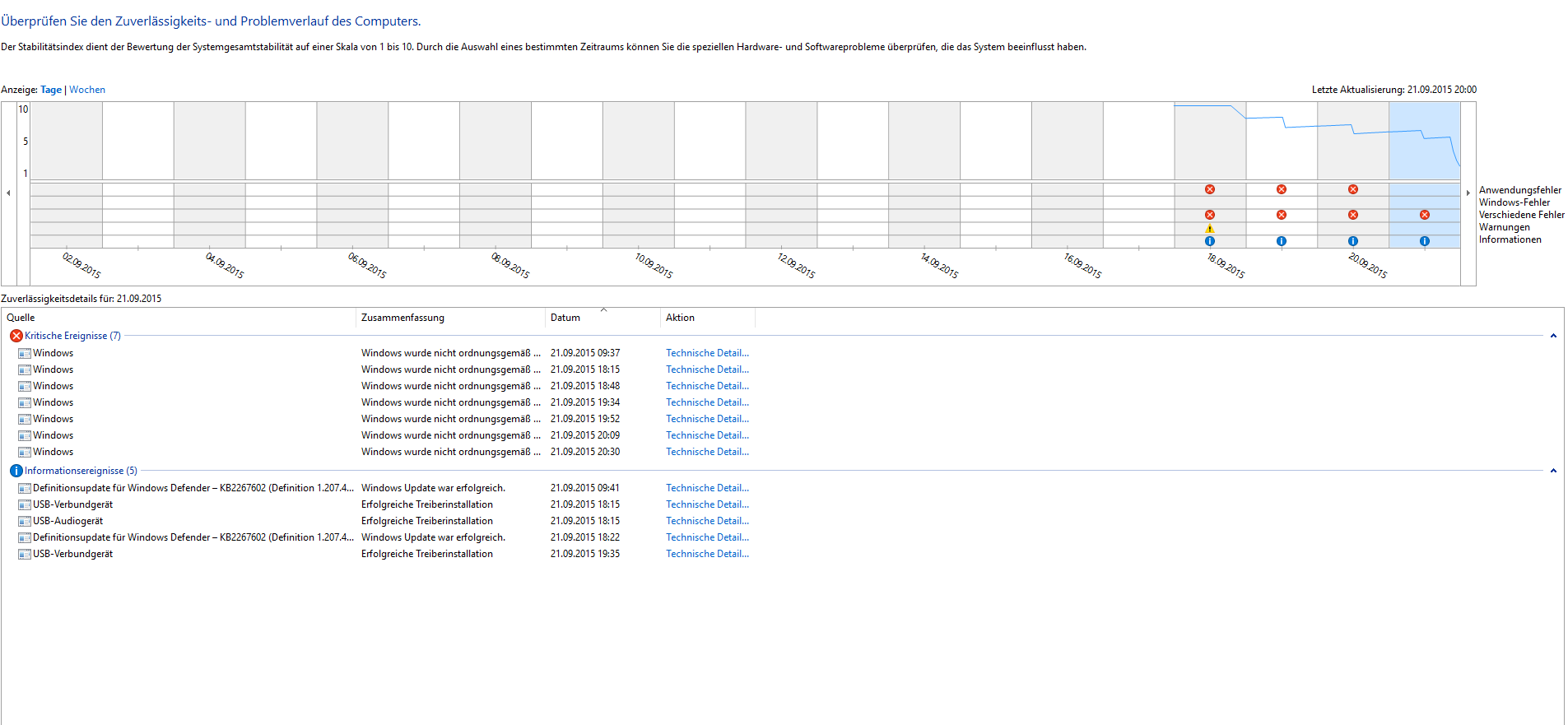

Was sagt denn der "Zuverlässigkeitsverlauf" zu diesen Abstürzen?
Werden diese eventuell geloggt und auch näher erläutert?
Erstmal generell... wie gut kennst du dich mit Computern aus bevor wir hier mit Fach-Jargon um die Ecke kommen und du keine Ahnung hast wovon wir reden?
macht nix.. ist für alle die Helfen dann nur leichter sich drauf einzustellen. Drücke mal bitte die "Windows"-Taste und gib Zuverlässigkeitsverlauf ein. Dort wird dir dann ein Verlauf der Systemzuverlässigkeit angezeigt und dabei sind auch Abstürze markiert mit roten Ausrufezeichen.
Suche mal bitte so ein total Crash bzw. schaue in der Anwendung nach ob da überhaupt diese Crashes aufgezählt werden (normal sollten sie es)
Dort kannste du sicher dann auch Text markieren und kopieren und hier ggf. mal einfügen.
Achja.. das mit der Temperatur von dem Mainboard kann eigentlich nur ein Auslesefehler sein... aber zur Vollständigkeit mal Hand auf den Kühlkörper auflegen und fühlen ob es angehen kann ;-)

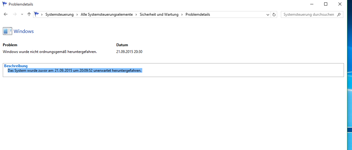

Unbenannt.PNG hier?
Richtig! Du hast heute 7 solcher Abstürze gehabt??? Wow... das Problem stinkt :D

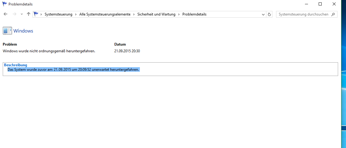

Klicke bitte auf den zeitlich jüngsten Eintrag auf "Technische Details...". Da solltest du dann nähere Infos bekommen warum und was zum Absturz geführt hat.
Vergleiche bitte auch, um mehrere Fehlerquellen auszuschließen ob bei den anderen, früheren Einträgen die Fehlerquelle die selbe ist.

Die Information die da angezeigt werden ist mehr als dürftig. Ok... schau mal bitte ob zufälligerweise ein sogenanntes MiniDump erstellt wurde (Speicherabbild zum Zeitpunkt des Absturzes)
Das findest du unter C:\Windows\minidump\
Sollte der Ordner leer sein dann wird's haariger :D aber wir bekommen das hin.
