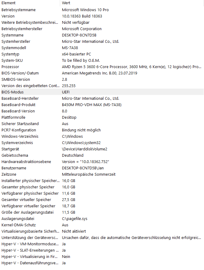

Mmh, ich sehe bei msinfo32 nur das:
Dann hast du noch die erste BIOS-Version drauf, mit der das Board letztes Jahr auf den Markt kam - sozusagen das Ur-BIOS. Mach doch ein Update auf zumindest Version 7A38v98. Im Übrigen hast du ein
B450M PRO-VDH MAX - passe bitte deine Signatur an! BIOS-Downloads und Handbuch findest du hier:
https://de.msi.com/Motherboard/support/B450M-PRO-VDH-MAX
Die Update-Prozedur wird im Handbuch auf Seite 20 beschrieben. Du nutzt dazu M-Flash.

Firle schrieb:
Im Übrigen hast du ein B450M PRO-VDH MAX - passe bitte deine Signatur an!
Loooool, tatsächlich!! Das hat mir HardwareRat dann eiskalt falsch eingebaut. Ich habe die Signatur direkt von deren Produktseite für meinen Rechner kopiert.
Danke für die ausführliche Erklärung, ich probiere das aus!
