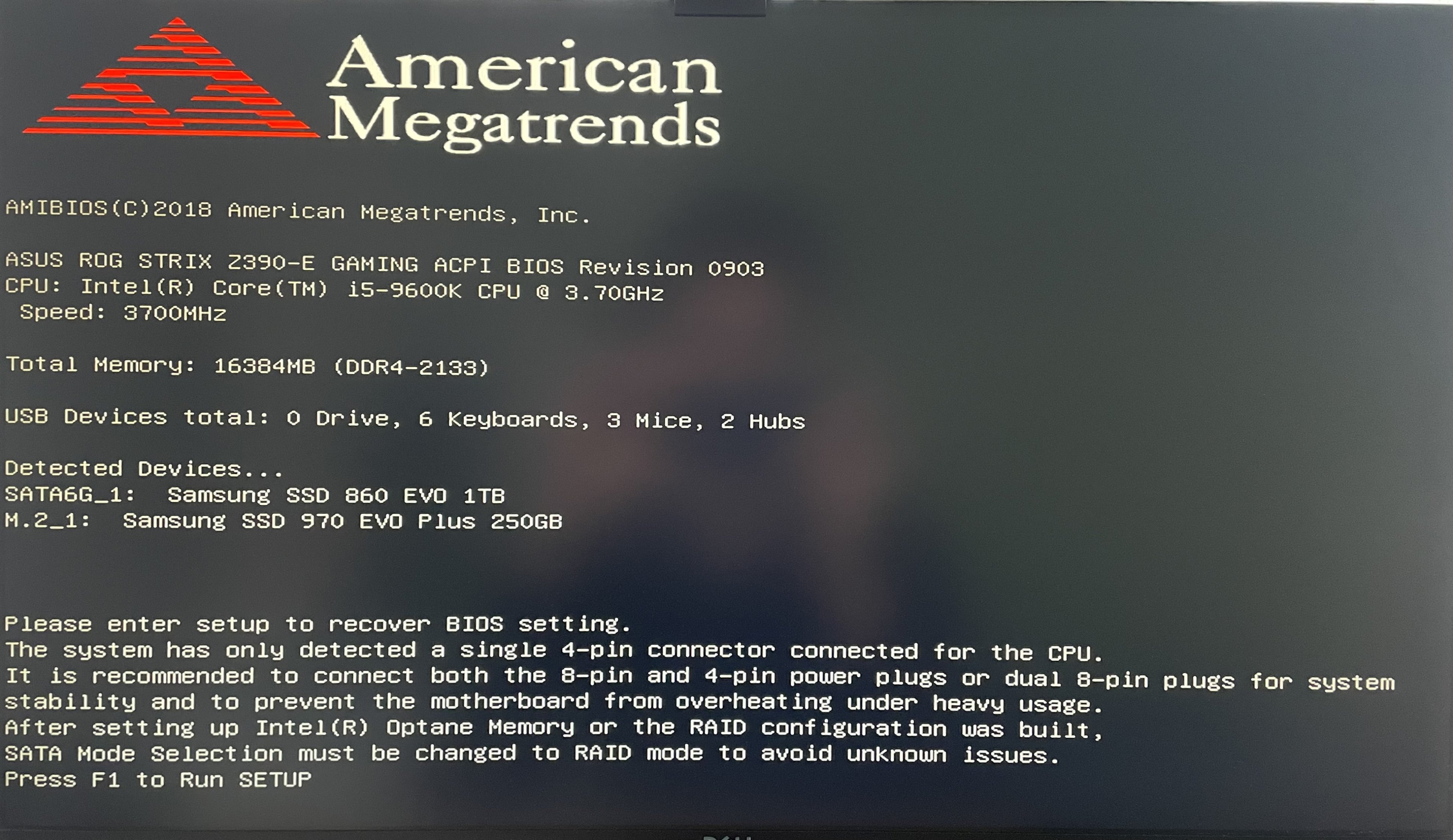

Kurzes Update: Inzwischen hat sich die Fehlermeldung beim Start verändert. Es wird angezeigt, dass nur ein 4-Pin Stecker, statt eines 8-Pin + 4-Pin Steckers angeschlossen sind.
Ich habe beim Ausbauen der Komponenten keinen Stecker gezogen und auch nach eingehender Überprüfung befinden sich alle Stecker fest an ihren vorgesehenen Plätzen.
Bios-Batterie :)
Solche Fehlermeldungen/Informationen kann man wegklicken - wenn die Batterie allerdings leer ist, werden solche Einstellungen nicht mehr gespeichert und tauchen dann bei jedem Start wieder auf. (Wenn Stromlos war)
Aber dennoch solltest du schauen, ob ein 8Pin Stecker auf dem Board angeschlossen ist.
Ich weiß nicht wie es sich mit einem 4 Pin in einem 8 Pin verhält, normalerweise ist ein 8Pin das mindeste. Der weitere 4 Pin (8Pin + 4Pin) ist für starkes OC gedacht.

Ich habe den 8-Pin Stecker gerade noch mal überprüft und es ist alles in Ordnung.
