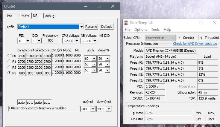

/edit: Im Anhang ein Bild von den Temps im Desktop.
Ich hab bei dem K10 Programm alle auf 1.200 Volt gestellt, ist das richtig?
Ich hoffe ich mach mir nichts kaputt, kenne mich damit wirklich nicht sonderlich aus.
