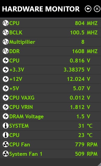

Hier noch ein Foto von den Spannungswerten und Mhz, Temp usw.

Netzteil würde ich vermuten, die Spannungswerte sind zwar OK, aber wer sagt, dass sie nicht plötzlich abfallen.
