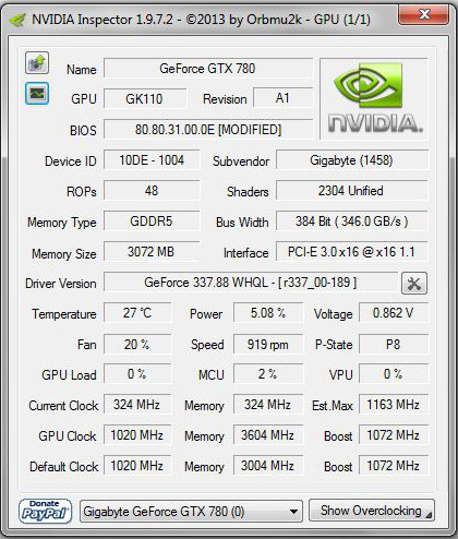

Meine 780 rennt auch mit +600Mhz Vram seit Monaten ohne Probleme, oder gehst du von der GPU-Z anzeige aus ? Denn die kann man dafür eigentlich nicht nehmen da sie nicht den effektiven Takt anzeigt, den musst du dann erstmal verdoppeln.
Hmm sieht gut aus^^
Hier Mehr ist bei meine nicht drinn.
