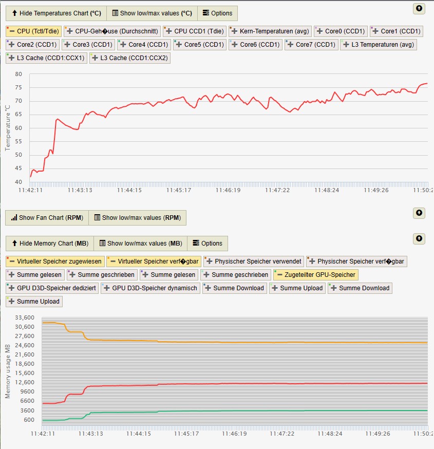

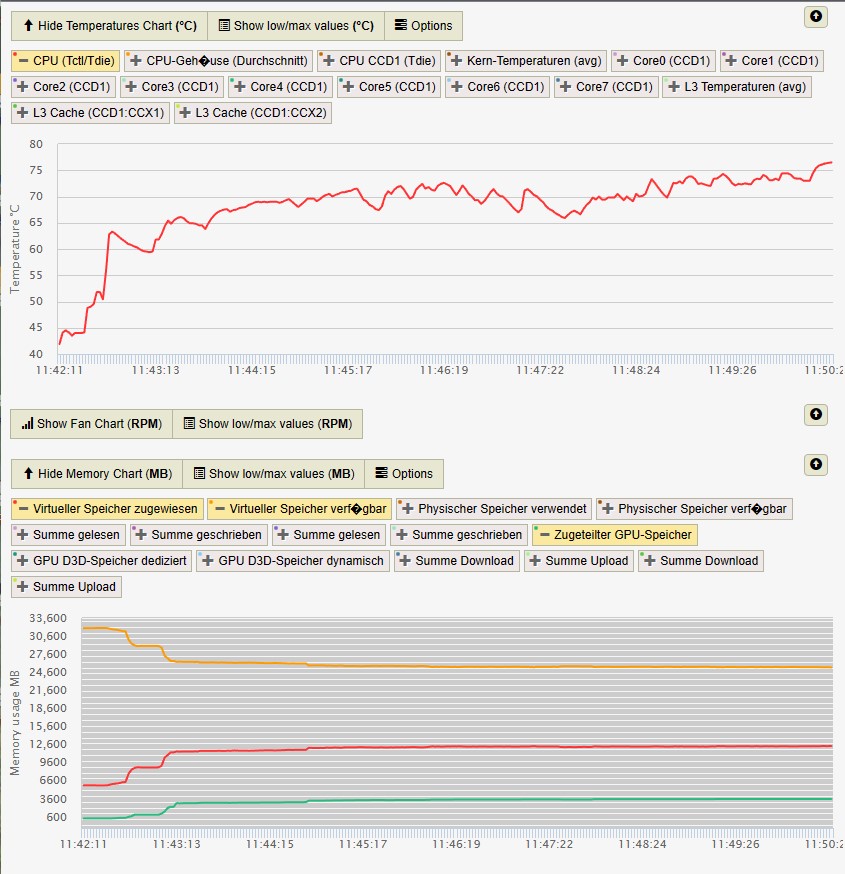

wie wäre es denn mal KOMPLETT ohne OC zu testen?Black*Sheep schrieb:Anschlüsse alle überprüft und keine Auffälligkeit/ Fehler gefunden.
Temps auch überprüft und sind i.o
Prime95 getestet: 1 run = Pc ging aus.
2 run = Keine Fehler (Game Boost im Bios aus + XMP aus und Manuel Übertaktet)
Powerlimit des Gpu auf 85% verringert = Pc schaltet sich ab bei CotW
Win 11 neu aufgesetzt = keine Änderung
