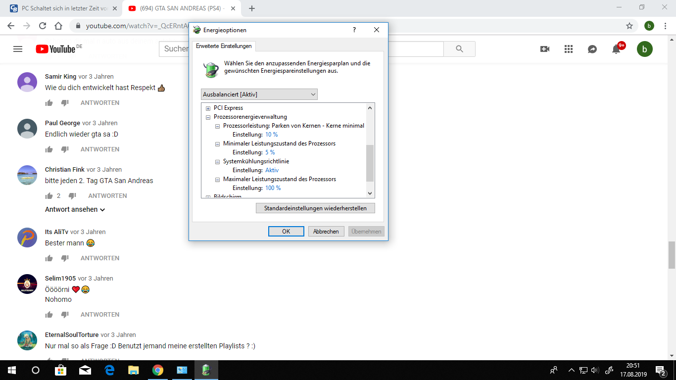

Wo sehe ich diese Option? Kann ich was bei Prozessorenenergieverwaltung machen?
Ist hier alles richtig eingestellt?

Mal abgesehen von den Tools würde ich zuerst den PC öffnen (musst du sowieso um nachzuschauen welches Netzteil verbaut ist) und schauen ob der Kühler noch richtig sitzt und nicht verschmutzt ist. Ob der Lüfter arbeitet siehst du wenn du den PC einschaltest.
Leere Batterie hat meistens andere Auswirkungen.
ZockMaster3000 schrieb:
Kann es sein Das es an falsch eingestellten Energieoptionen Liegt?
Nein, da kann man nur einstellen ob der PC herunter gefahren wird - das sieht dann auch "etwas" anders aus.

Beim ausgewählten Energiesparplan auf "Energiesparplaneinstellungen ändern" klicken, dann "Energiesparmodus nach: [niemals]" einstellen. Beim Monitor würde ich auf 10Min einstellen.
Kann man machen, bringt dem TE aber nichts da diese Einstellung nur greift wenn man in dieser Zeit nichts macht (also zB. vor dem Bildschirm einpennt^^).
