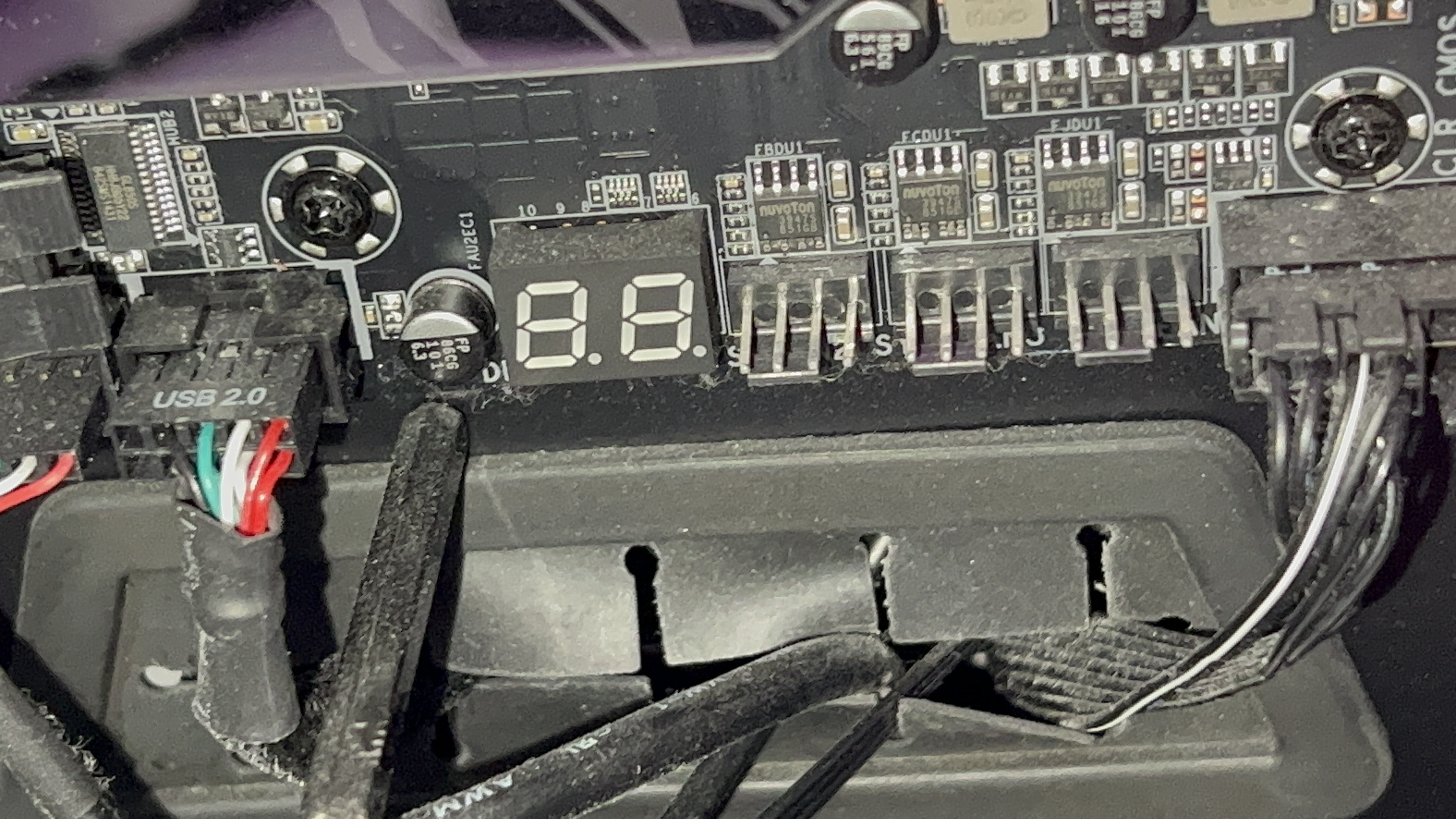

Interessant ist, dass kein Debug Code aufleuchtet:

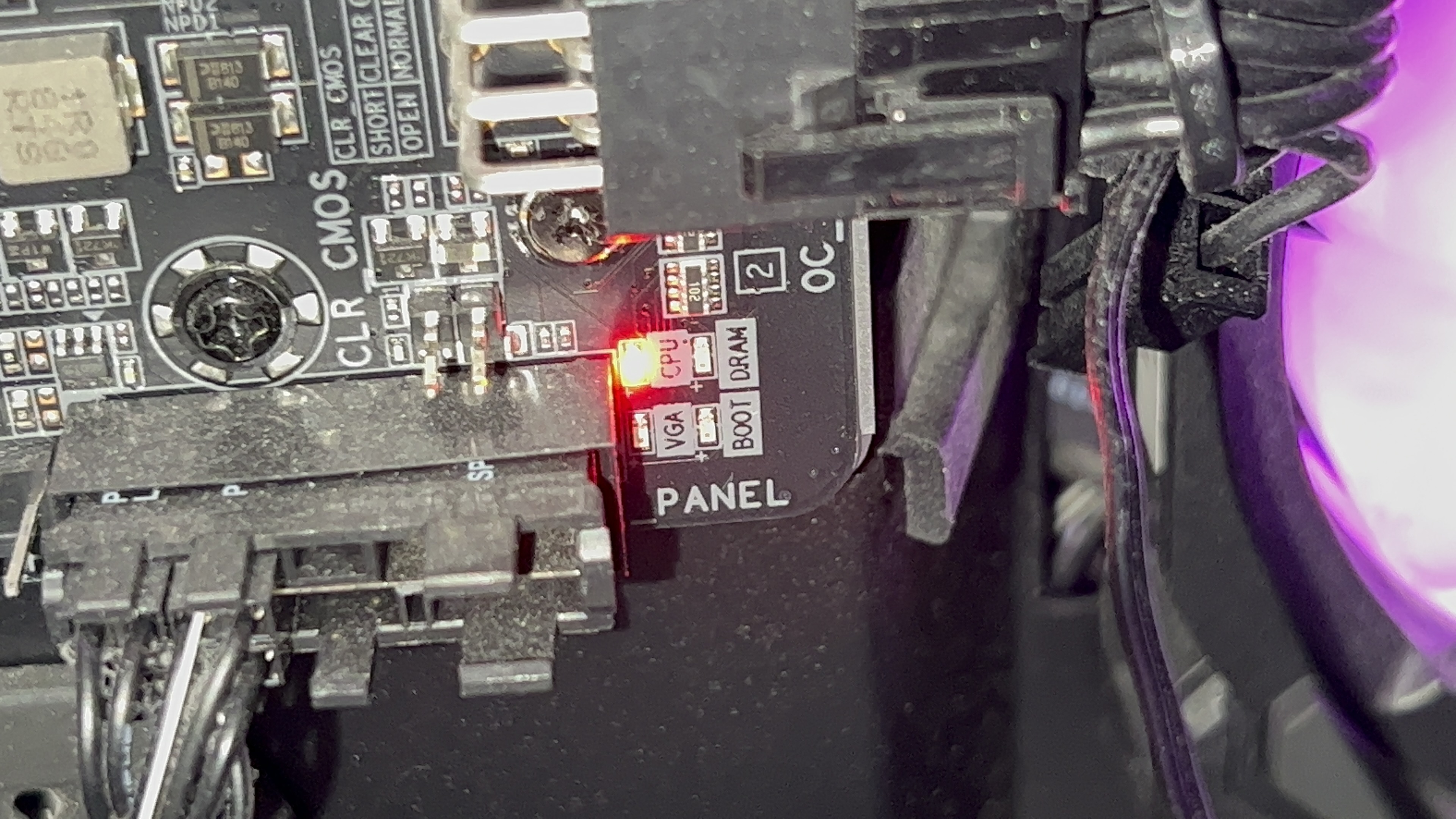

Die Debug LED leuchtet jedoch bei "CPU":

Was kann meine CPU für ein Problem machen lt. Debug LED? Das CMOS-Reset im Backup-BIOS hat nicht geholfen.
