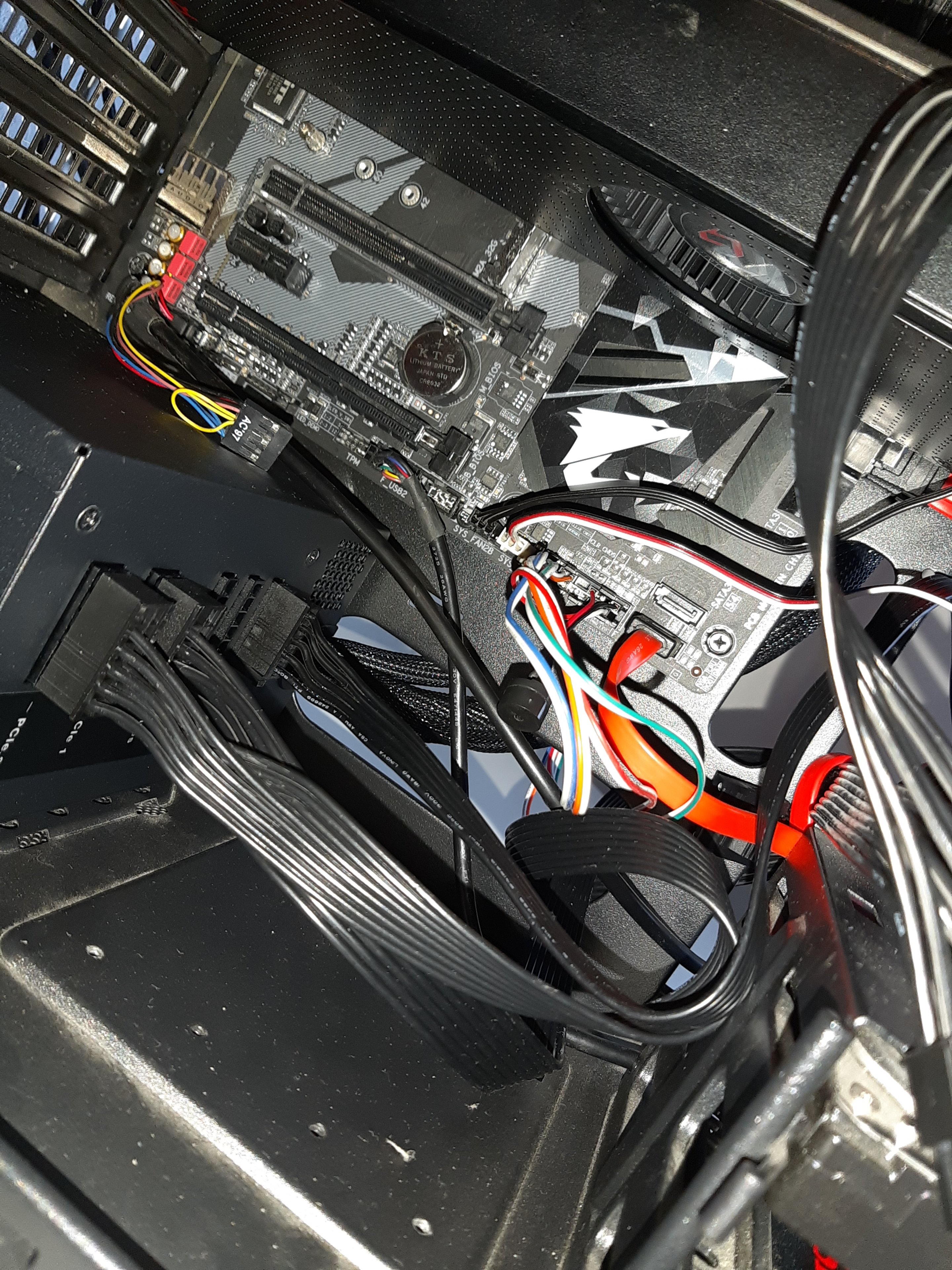

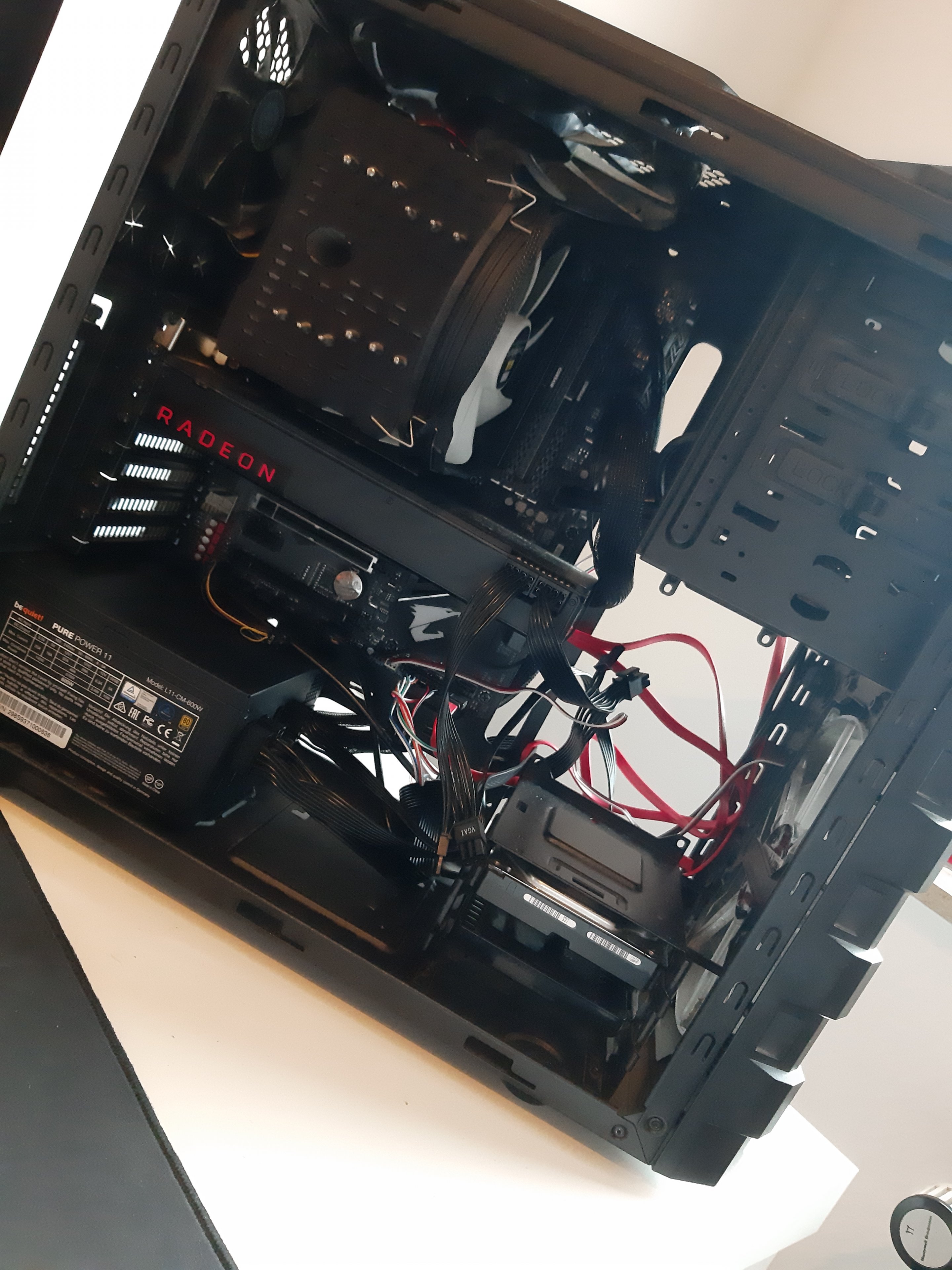

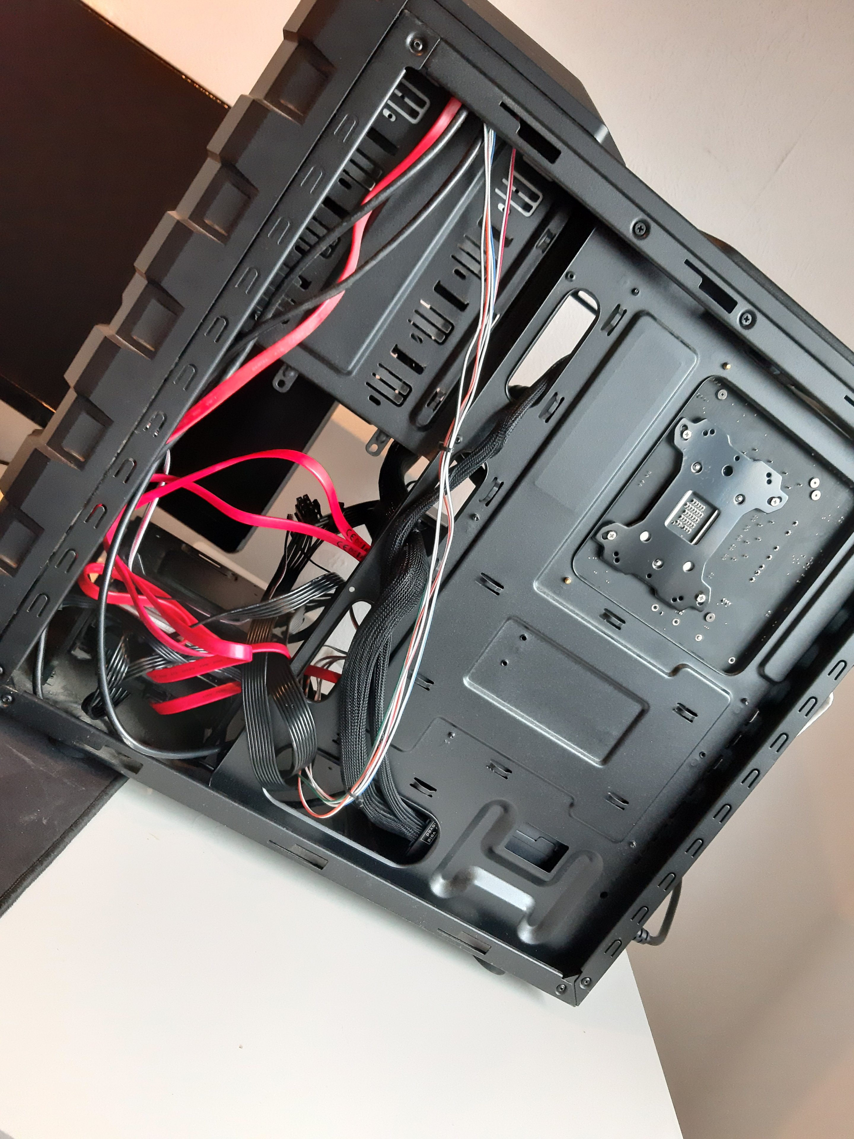

Wirklich alle Kabel angeschlossen? Irrtum ausgeschlossen?
Soweit ich weiss habe ich wirklich alle Kabel angeschlossen..DocWishbone schrieb:Wirklich alle Kabel angeschlossen? Irrtum ausgeschlossen?

Mach am besten mal Bilder con den ganzen angeschlossenen Kabeln/Steckern.
Dann schauen wir alle mit drauf.

CPU hat auch Saft?
Die 2 Stecker am Netzteil vorne scheinen mir schräg zu sein bzw nicht richtig zu sitzen.

Am Netzteil könnten die beiden vorderen Kabel gerne noch etwas fester in den Sockel. Da ist noch ein bisschen Luft. Allerdings müsste es schon Kontakt geben.
Das P4/P8 Kabel sitzt richtig? Das kann man auf den Bilder schlecht erkennen.
