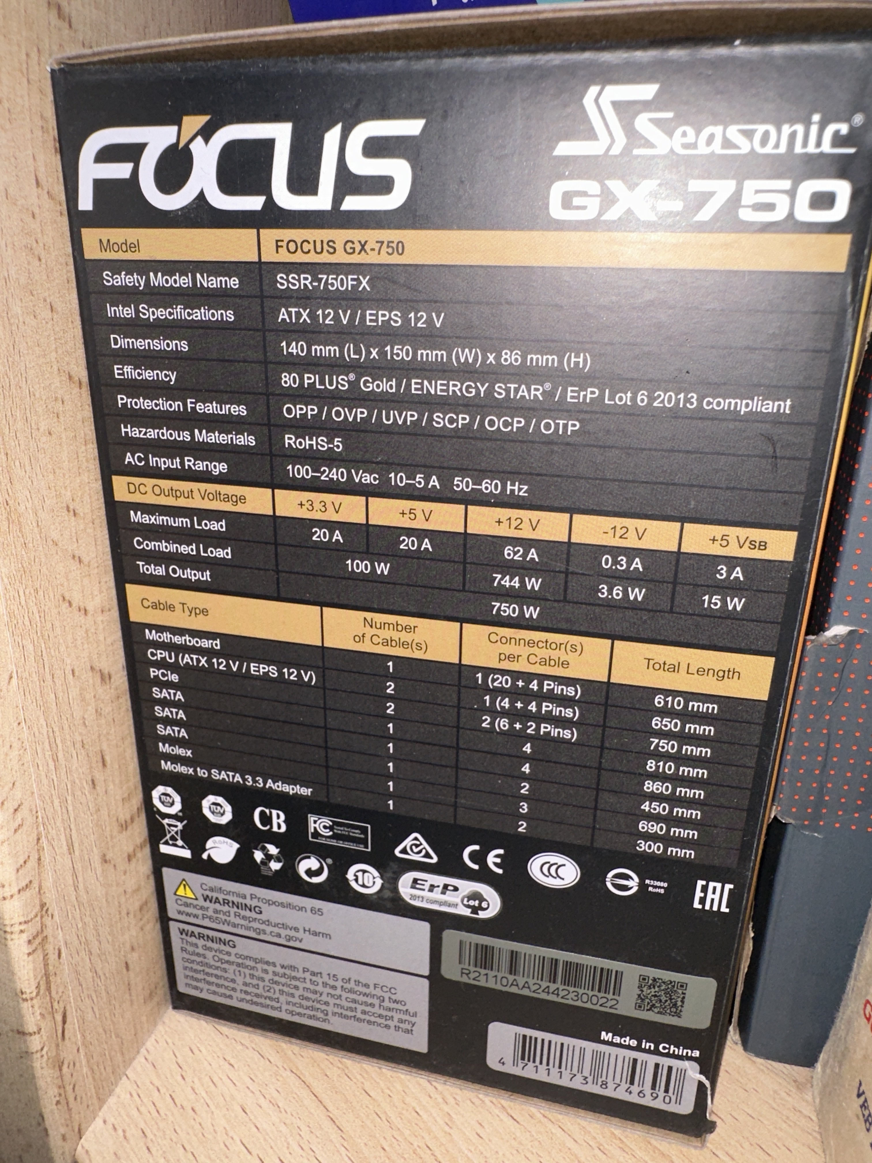

Seasonic Focus Gx 750

midwed schrieb:
Und auch mit dieser Angabe gibt es wieder 4 Netzteile (Focus ATX 2.4 & ATX 3.0; Vertex; Prime). Was ist so schwer daran, das verbaute Netzteil korrekt und detailiert zu bennen?
Werte? Screenshots?
Werte? Screenshots?
Ich hoffe das Bild hilft dir weiter.
Temperatur war in Spielen Max. 75 Grad warm.
Eigentlich ein solides Netzteil daher kommt eher der Kurzschluss infrage
Klemm mal ales ab was nicht zwingend notwendig ist
Ersetze den cpu fan zur not.
