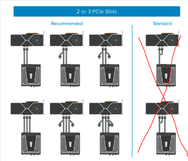

Die Karten ziehen eigtl nicht wirklich noch was über den PCIe.
Nutze 2-3 separate Kabel zum Netzteil von dem 12VHPWR-Adapter,
an jeweils einen PCIe Anschluss am Netzteil.
Reaktionen: andy21
